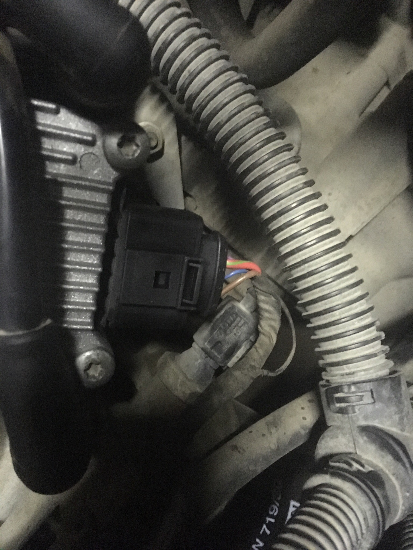

Забыл совсем дописать в предыдущем посте, что при замене катушки сломал защелку на штекере катушки.
Ну что поделать, надо менять так как на ходу потерять искру было бы вообще не камильфо.

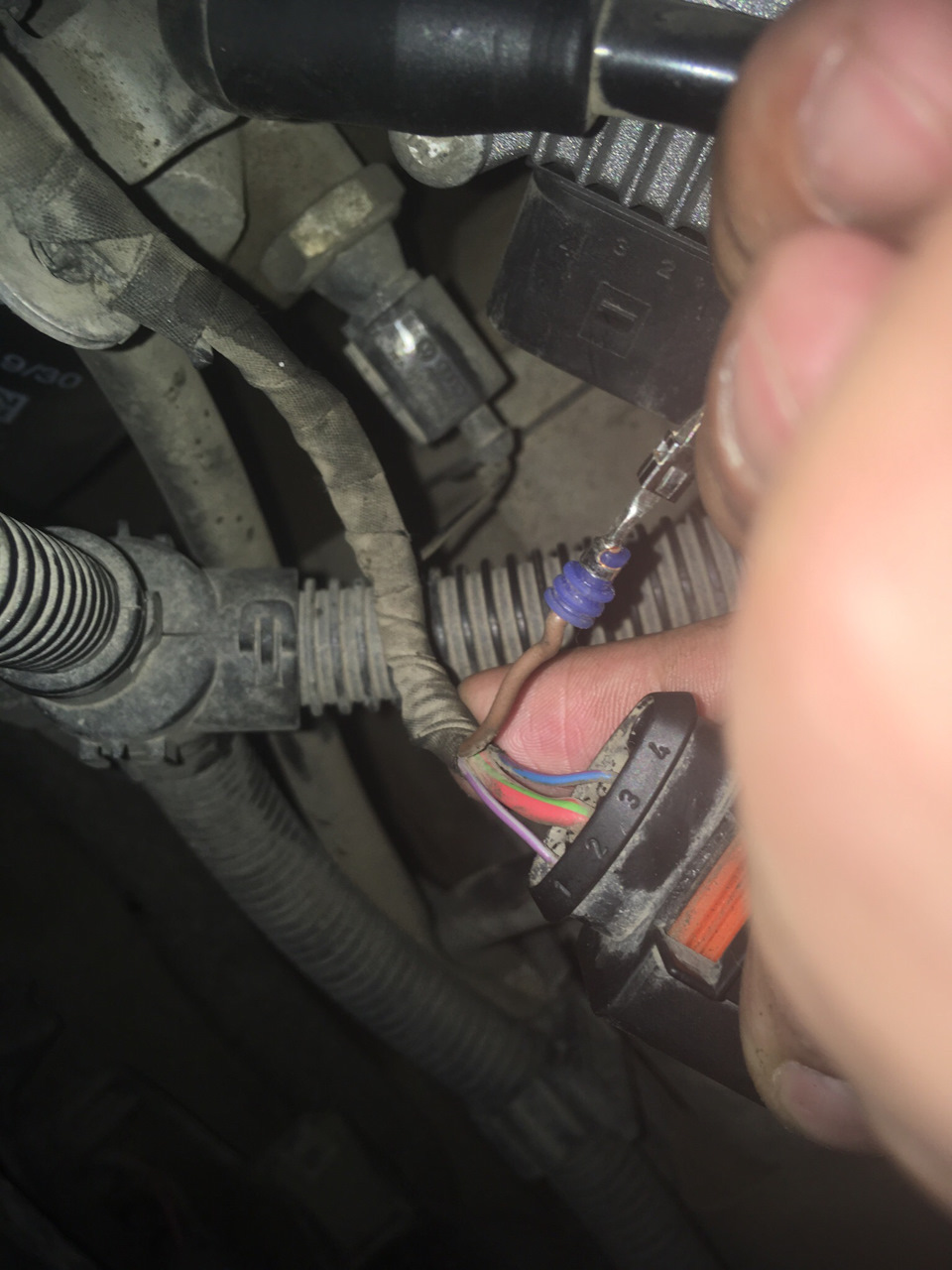

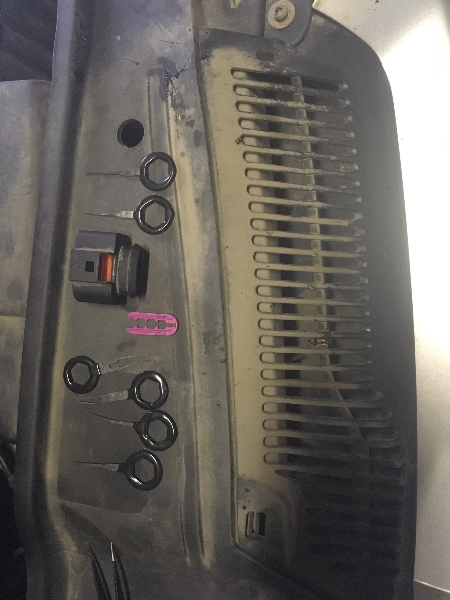

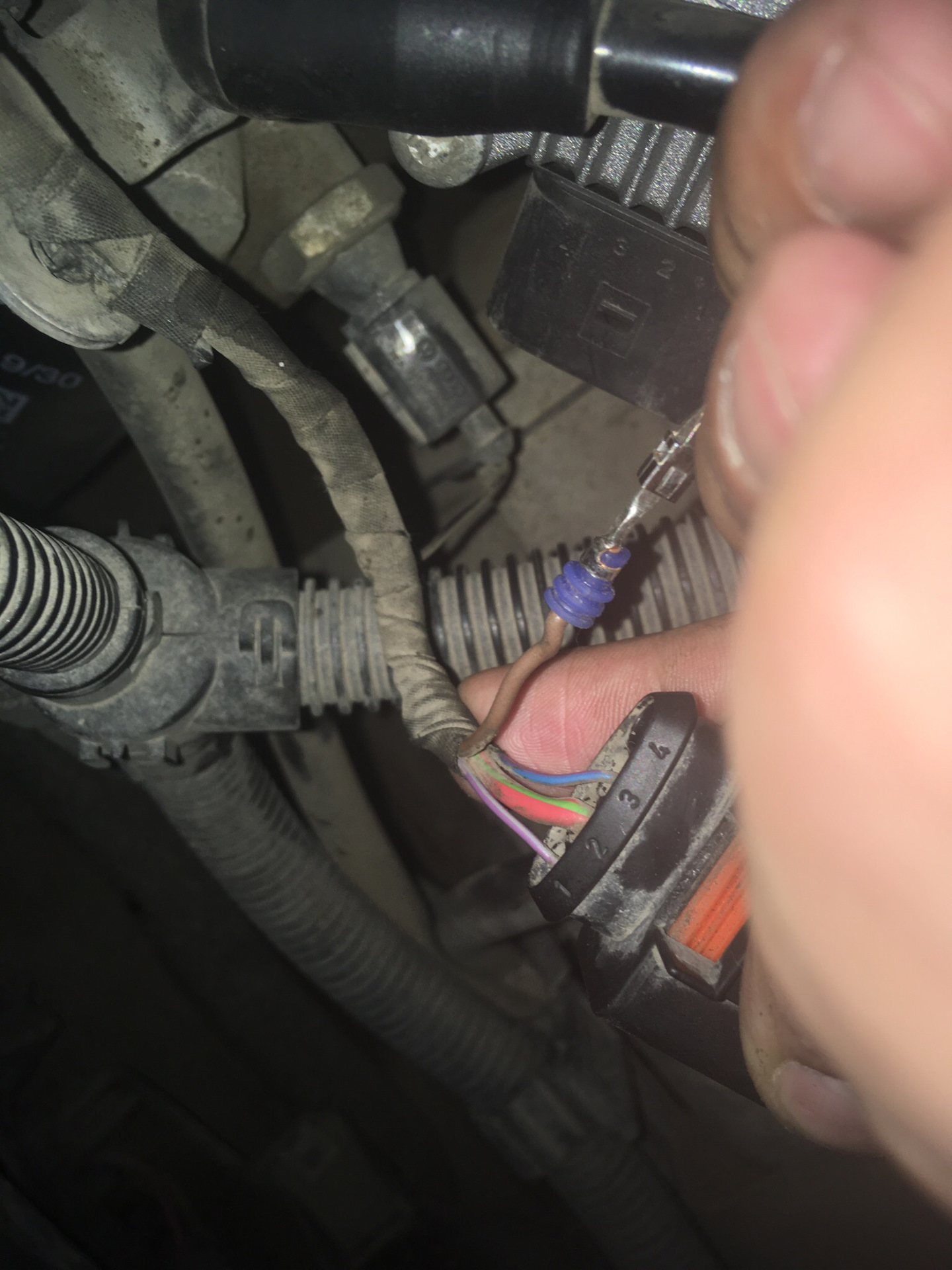

Вместо него взял заменитель Solo 02U90030, пришёл уже с обжатыми в нем проводами, а так как резать разъём это вообще кощунство, да и приспособы с али у меня были для вынимания контактов, решил поменять только корпус.
Далее смотрите фоты, в разъёме есть фиксатор который пока не достанешь, контакты не выковыряешь.А так же потом могут возникнуть трудности с запихиванием этих контактов обратно т.к. на них обжаты сразу резиновый муфты или фиг знает как их назвать которые уплотняют разъем и предотвращают попадание туда воды.
