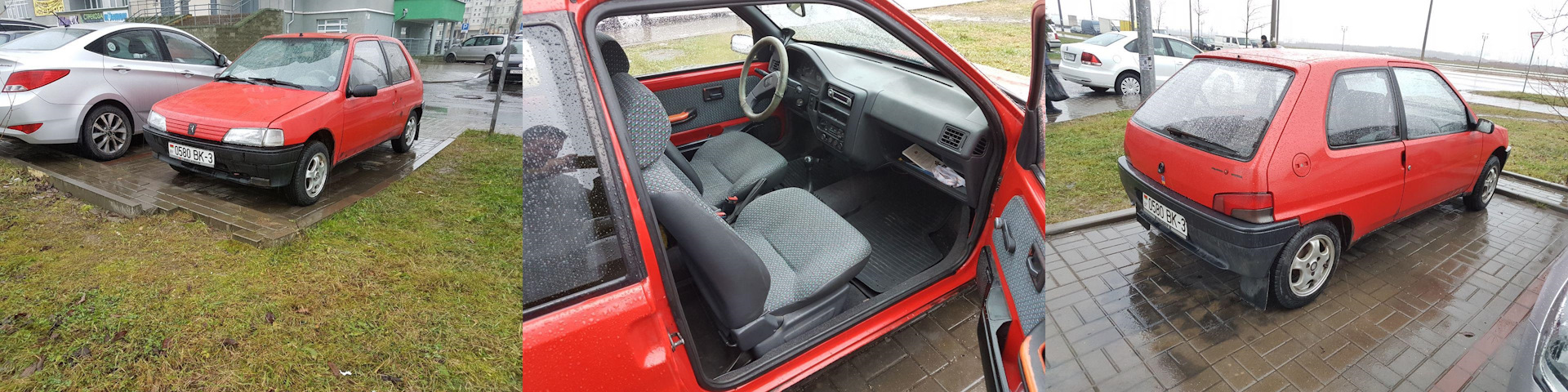

Предшественником Peugeot 106 S2 (и вплоть до 2018 лучшим другом, подменяющим в суровую зиму) для меня был Peugeot 106 S1 1992 года выпуска с двигателем CDY (TU9M 1.0 моно). Приобрели его в 2008 году, комплектация — двери и колёса, никаких стабилизаторов поперечной устойчивости, отвратительный освежитель воздуха, иконка да красные чехлы-майки. Приятный бонус — литые 13” диски на 3 болта.

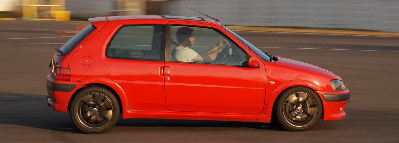

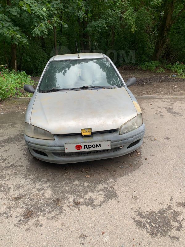

Как ни удивительно сейчас об этом думать, но 106 S2 мы купили спонтанно. В выходные отец из интереса просматривал объявления авто, аналогичных нашим, когда заметил рестайлинговый спорт с KFX (TU3JP 1.4i) по достаточно привлекательной (из-за ряда проблем) цене. Моя реакция была простая: “Красный? Что ж, посмотрим!”. Предыдущий владелец работал по соседству, так что вариантов не осталось. Будет осмотр.
При осмотре выявлено: проблемы с КПП (не всегда удавалось найти R), практически полное отсутствие подсветки панели приборов, попытки выехать на встречную при каждом касании педали тормоза, щедро заклеенный строительным силиконом люк, самодельный выхлоп. Живой кузов и живой двигатель. Надо брать.

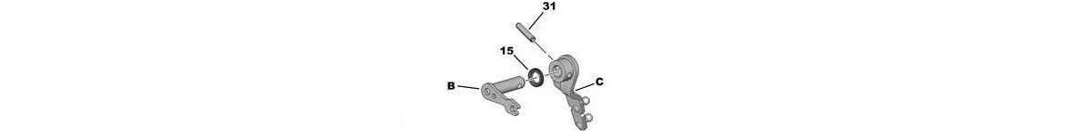

Когда принимал решение, учитывал, что подвески разных поколений Peugeot 106 унифицированы. Так как и 106 S1 был куплен с оглядкой на его спортивный характер, то на него уже были приобретены и только-только установлены рычаги Rallye, рулевые тяги, амортизаторы Bilstein B6 на перед, верхние опоры и прочие мелочи. Вместе с ревизией тормозов перестановка этих элементов полностью решила вопрос курсовой устойчивости. Люк — восстановление с использованием нового OEM уплотнителя, чистка дренажей, восстановление шестерен механизма открывания. Результат борьбы за переключение передач вышел гораздо бюджетнее ожиданий: замена какого-то штыря из мусорки в рычаге переключения передач (вилки) MA5S на OEM штифт (позиция 31 на рисунке ниже). Всё.

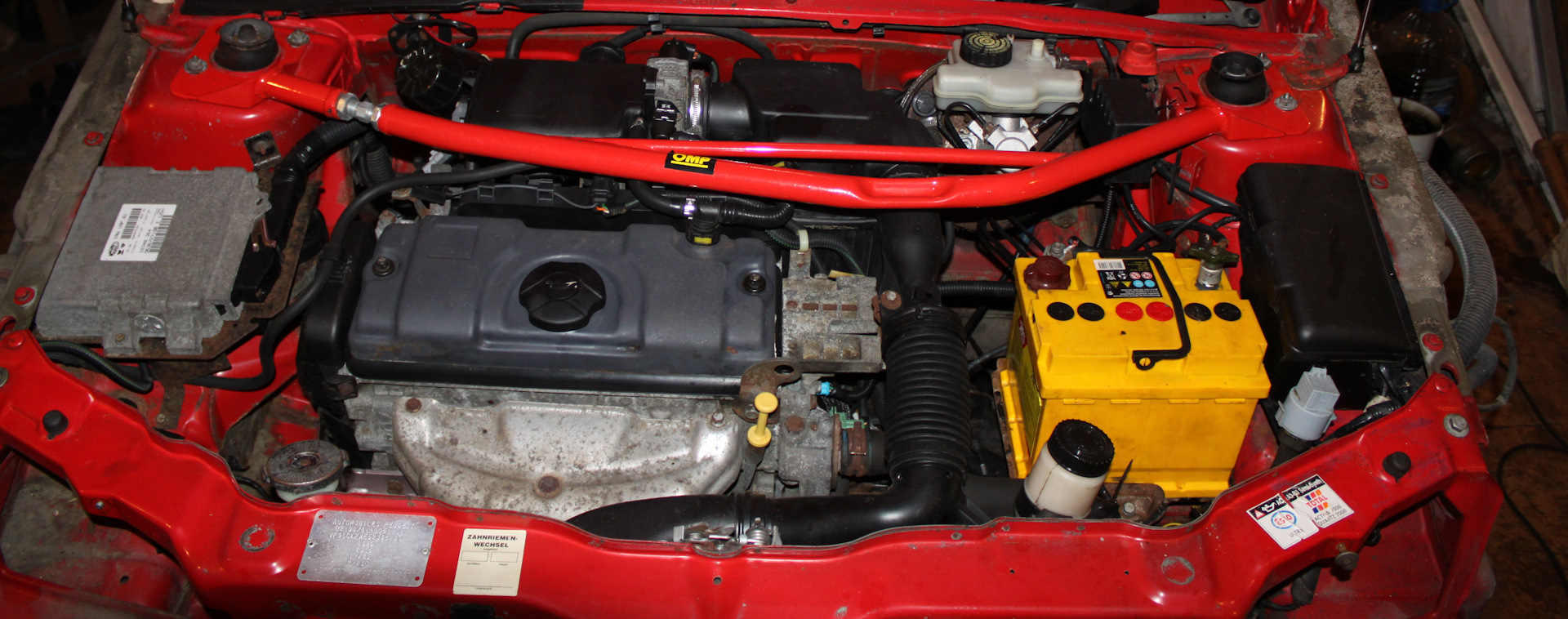

Логическим развитием интересов стали следующие модификации: пружины Eibach Pro-Kit, задние амортизаторы Bilstein B6/B8 (для данной модели авто нет разделения), тяги переключения передач на ШС (gear linkages), короткоходная кулиса на ШС (quickshift), нижняя полиуретановая опора ДВС Powerflex, верхняя распорка OMP, прямо из Германии новые диски Borbet LV4 Matt Anthracite R15 в полностью родных параметрах ЦО/разболтовки/вылета.
С покупки Peugeot 106 S1 я мечтал об увеличении мощности и постоянно читал английские форумы (например, 106rallyeforum.com, saxperience.com и самый любимый, но уже почивший 106owners.co.uk). Отсюда и вектор доработок. Установил усиленные приводные валы Spoox Motorsport (по обещаниям производителя, без каких-либо проблем передающие 240hp), более мощные вентиляторы охлаждения от GTI/S16 (они же на дизелях с кондиционером) и соответствующий, максимального размера для данной модели радиатор Valeo. Примерно в тот момент мы впервые выбрались на закрытую площадку, чтобы покрутить руль осознанно.

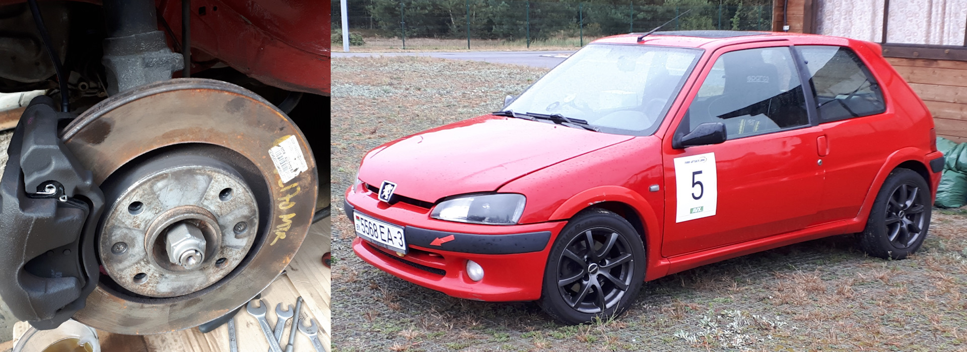

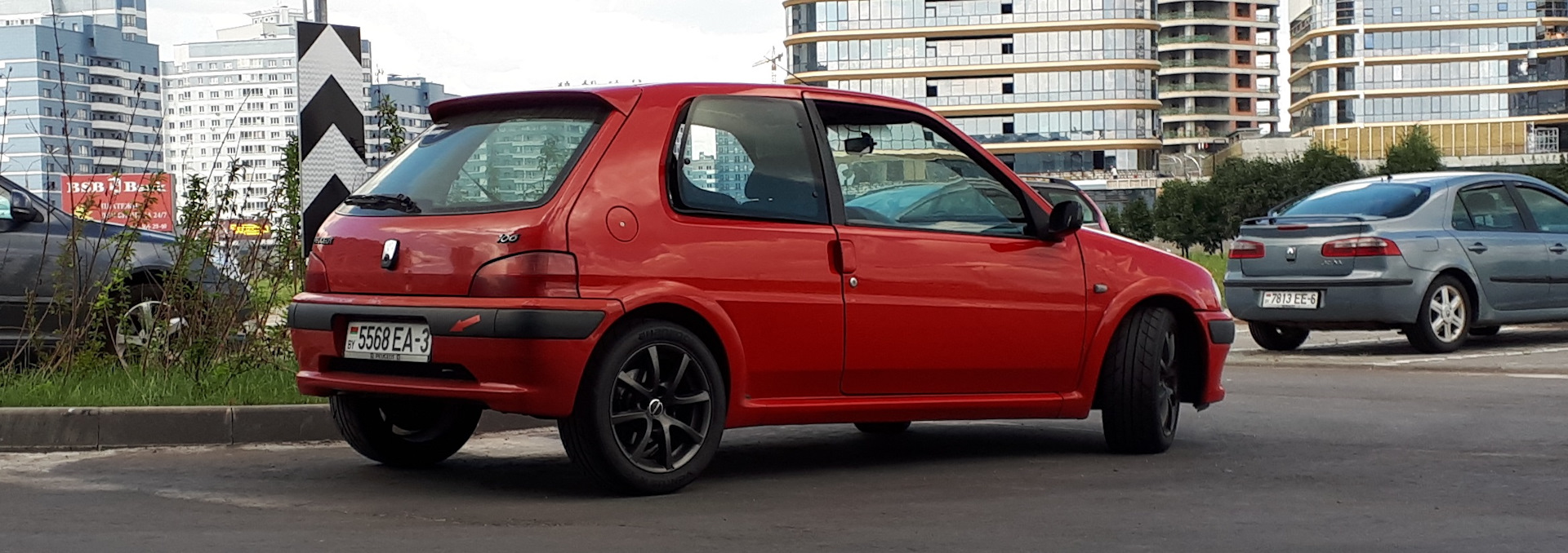

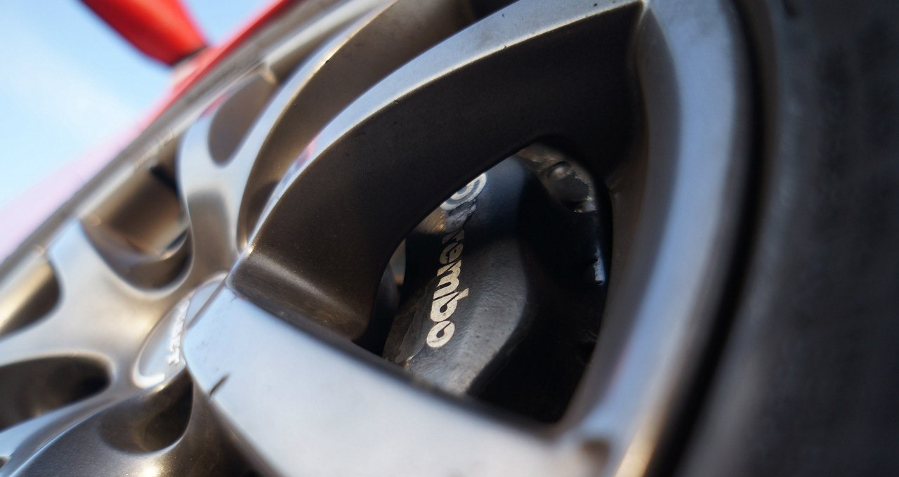

На передней оси применил более радикальное решение — вместо родных невентилируемых 247 mm установлены 4pot суппорты Brembo от Peugeot 406 Coupe 3.0i V6. К ним тормозные диски от Citroen Xantia 3.0i V6 288 mm диаметром и 28 mm толщиной. Увы, даже при таких спицах как у Borbet LV4, колесо не захотело садиться без боя. Установил проставки 15 mm в круг. И перед, и зад — тормозные диски BremboMax, колодки Ferodo DS2500, тормозные шланги Goodridge. Главный тормозной цилиндр для соответствия поставил от 406 V6.
Тормоза были великолепны! Кто рассказывает про вес, лучше подберите правильный диск — алюминиевый суппорт Brembo легче родного чугунного при сильно большем размере. Однако, как и писали на любимых британских форумах, тормоза очень любили писк. Прямо очень. Но свой шарм в том, что их слышишь, тоже был: сразу ясно, работают. Забегу вперед и скажу, что в 2018 году, когда боролись с вибрацией от проставок (ЦО с большим допуском) и шли к возвращению допустимых величин плеча обката (что сильно влияло на поведение на входе в поворот) и спасению подкрылков от 195 колеса — проставки были сняты и установлены передние суппорты и диски от Peugeot 206 GTI (type 1). В теории это также позволяет экономить на колодках уровня DS2500 и выше, но сейчас передвигаемся на TRW.

ГТЦ от406 без проставок стал на на родной вакуумный усилитель?
Да, многие смотрел и сравнил. Главное отличие не межцентровое креплений или диаметр, а штуцеры и количество трубок (abs/non abs).
спасибо, с бош суппортами спереди на 266мм диске тормоза стали острее по ходу педали?
Мне сложно сказать относительно стока, потому что переход был уже с брембо 4 поршня и спорт. колодок.
Колодки дают больше всего. Если про прикус. Потом уже размеры.
Если по ходу педали, то да, но оооочень незначительно. Опять же, первый прикус колодок на ощущения влияет сильно больше.
228мм диски под брембо суппорта! На купе 300 диск. Интересно визуально как на 228 диске этот суппорт сидит
В тексте исправил размер ещё после комментария выше. На фото 2 в тексте видно как размещены суппорт и диск.
На 406 купе диск 305мм, но такой не влезет в Р106 из-за другого расстояния между суппортом и осью (возможно и вылет другой, но это уже не важно после диаметра).
Я себе от каена задние на перед хотел ставить под 16’’ диски, но взвесив 305 диск от фиата купе передумал, маховик очень тяжёлый вышел. На Клио тоже от 406 брембо ставят на 280 диск, хороший баланс выходит
>>> ним тормозные диски от Citroen Xantia 3.0i V6 228 mm
тут, видимо, опечаточка с диаметром
Засыпка, конечно, по-богатому ))
Верно, 288мм, спасибо за внимательность — исправил!
