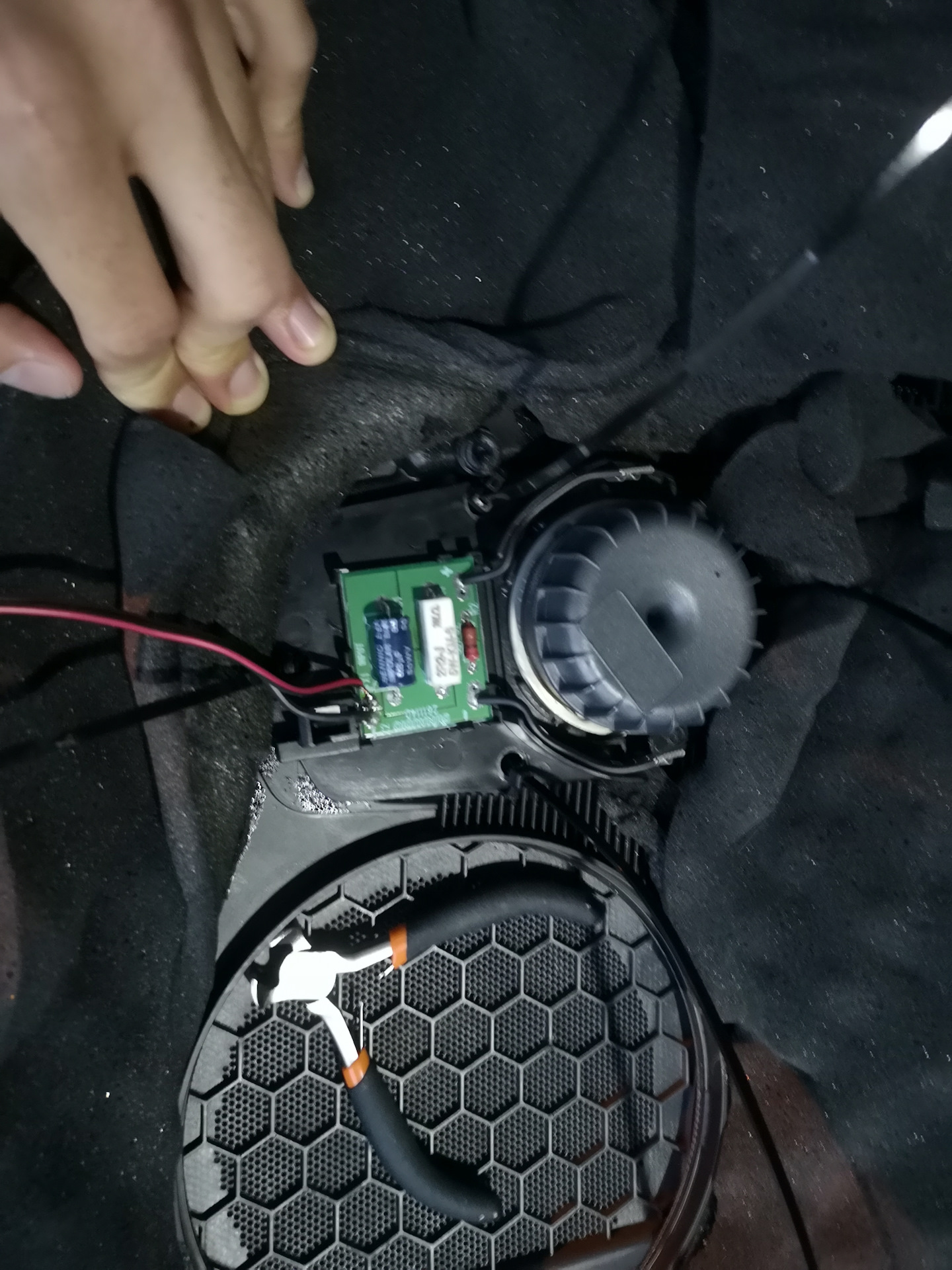

После установки центрального динамика решил завершить апгрейд звука также средними динамиками в передние двери.
Планов развивать дальше тему с заменой усилителя на премиум и мидбасов — нет. Звук полностью устраивает.

Здравствуйте! СЧ просто запараллелили с пищалками и все?
Добрый, там все параллельно с основным динамиком

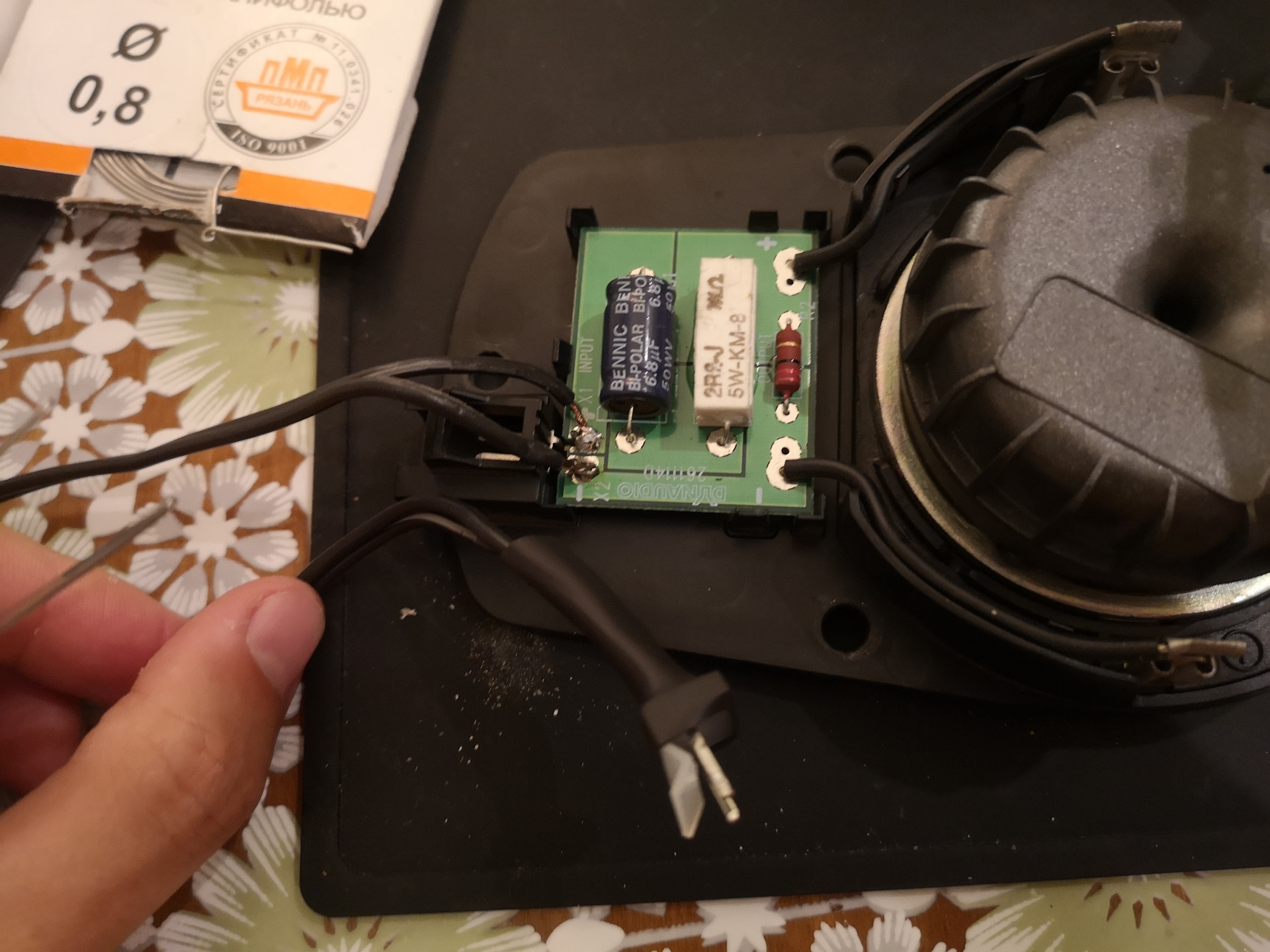

Честно говоря мне так сложно сказать. Я пробовал их подключать отдельно без пищалки и мидбаса и переводил весь звук на одну дверь (проверял работоспособность) — понятное дело, что они выдают более насыщенный звук в диапазоне, который не покрывается пищалками и мидбасами. В этом плане можно ориентироваться по конденсатору который установлен на них — 6мкФ. В пищалке центрального динамика — 3,3мкФ (www.drive2.ru/l/530786215725629523/), в мидбасе 100мкФ. Какие твитеры штатно в передних в этом плане — я не смотрел, наверное можно найти где-то в отчетах. По кондерам можно примерно понять диапазон звучания, который был добавлен. Где-то должно прибавиться отдельных тональностей, сверх разницы я не заметил, но и я не слушаю громко музыку
Макс, и ещё вопрос… У тебя нет инфы по монтажной глубине родных СЧ Dynaudio? Не больше 44мм?
Навскидку могу сказать, что там в районе 4-5см

Макс, привет. А почему СЧ динамики закрепил не на клепки в штатные места, а пластиковыми хомутами? (… Или я чёт не понял?
Привет! В оригинале там шурупы и скобы (многие пластиковые элементы в салоне имеют аналогичное крепление). Скоб у меня в хозяйстве нет, поэтому пошел наименее запарным путем — разницы в итоге нет
