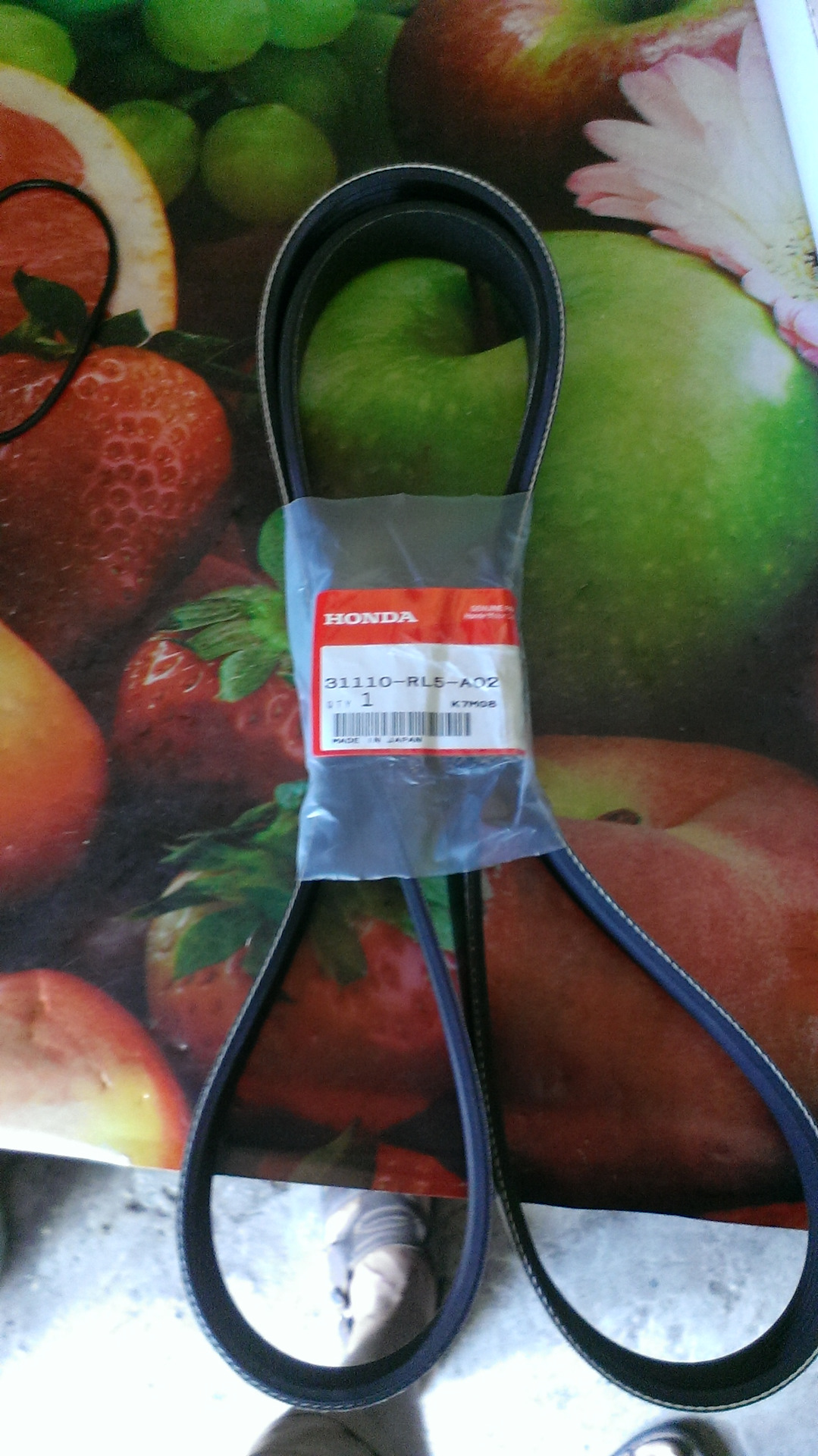

На драйве много тем и споров по поводу ремня и его длинный от 1715 до 1730. Выдумывать не стал и купил оригинал у оффициалов, тем более цена была приемлемая.
На старом ремне никаких надписей обнаружено не было.

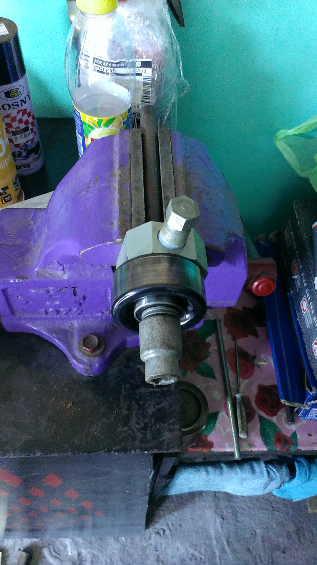

Подшипник в натяжном ролике, выбить медной наставкой не получилось, стоял как вкопанный. Пришлось соорудить съемник из толстой шпильки и еще одного съемника в виде упора в тиски, чтобы не давить на сам ролик. Затягивая гайку, подшипник, хоть и с сильным скрипом но поддался. Таким же путем и запрессовал его на место.

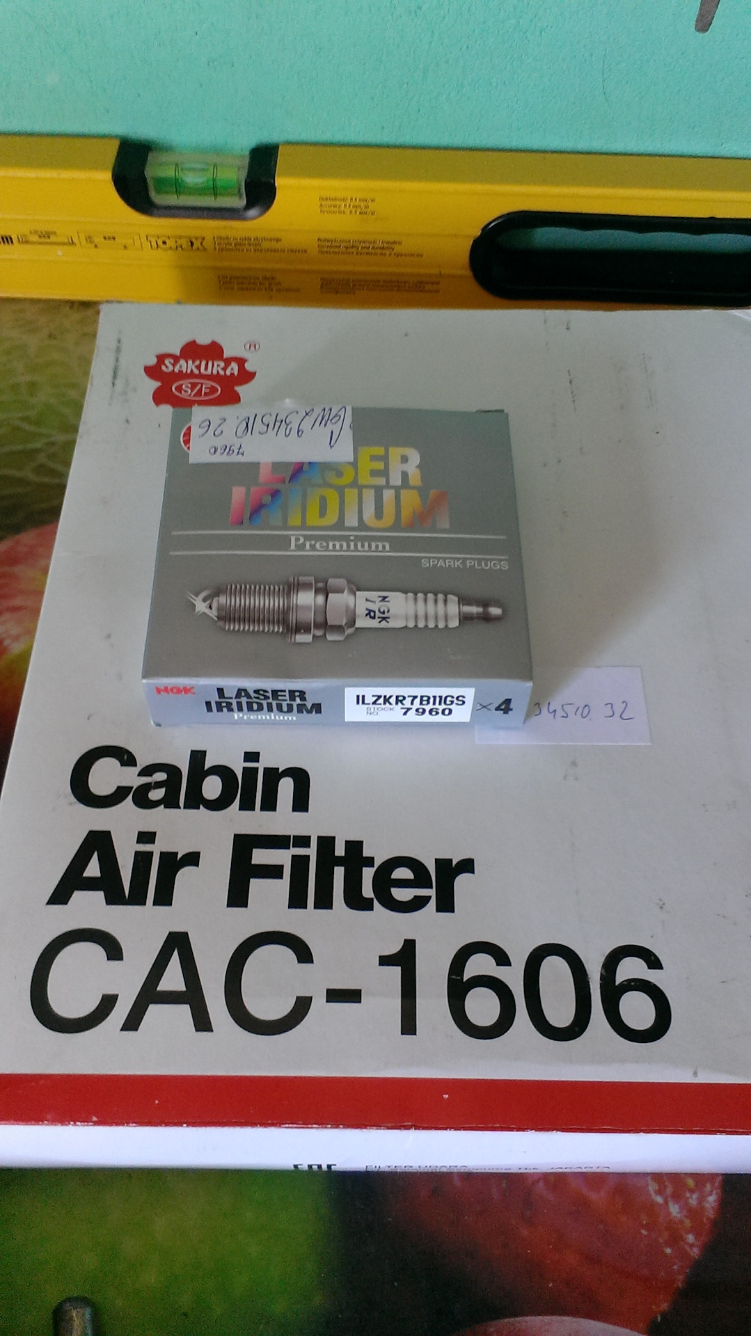

По свечам все просто купил NGК 7960, тот же оригинал только в другой упаковке.
Фильтр салона поставил угольный SAKURA CAC1606

Сколько стоят свечи ?
Я из Украины. 400 грн
На доресте тоже разные подшипники, один раз тоже так лоханулись!Ремень то какой фирмы в оригинале?по фото чет не понятно
Кроме тех надписей, что на фото ничего не было. Но все говорят, что 31110-RL5-A02 — это Mitsuboshi
