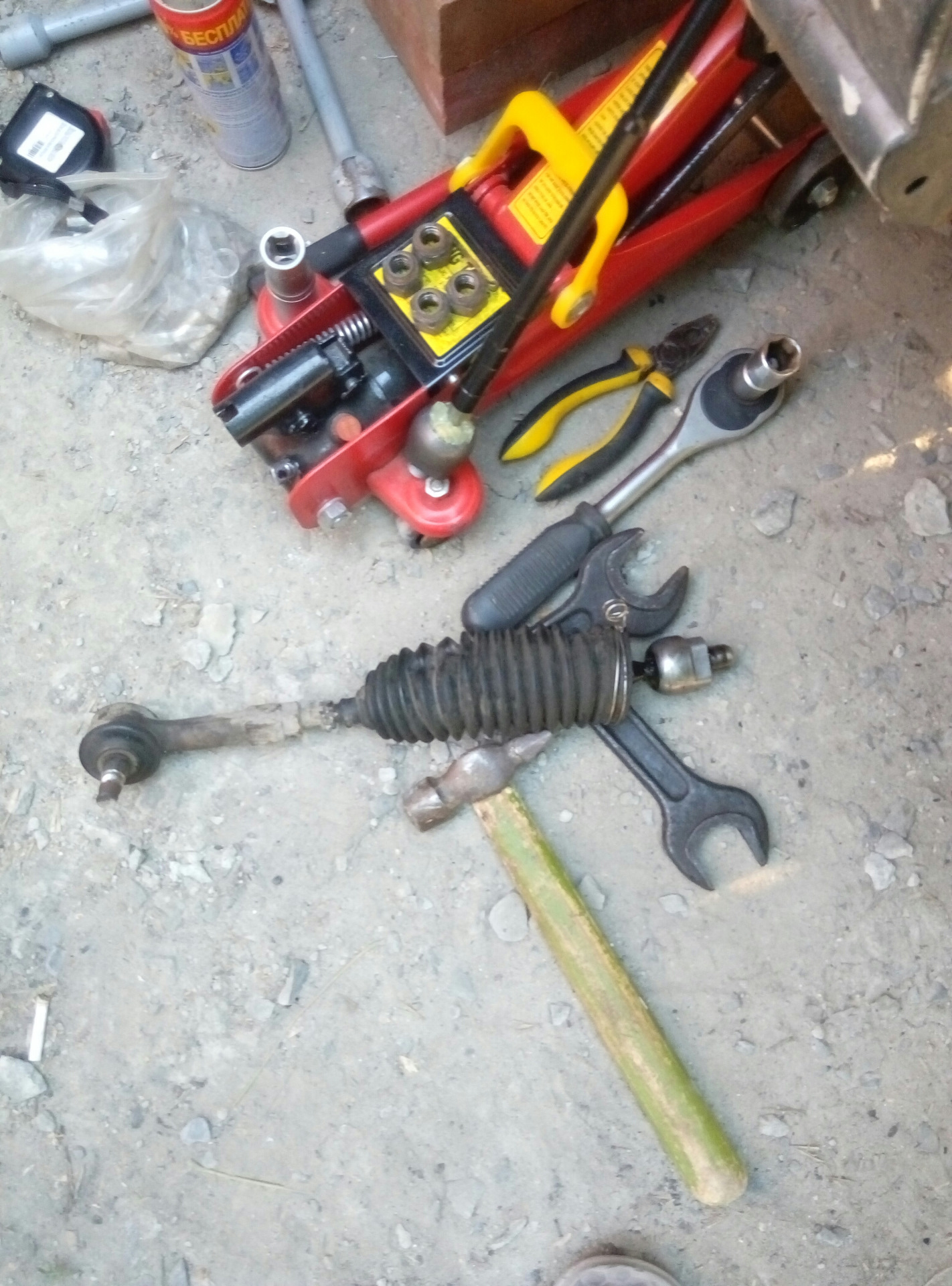

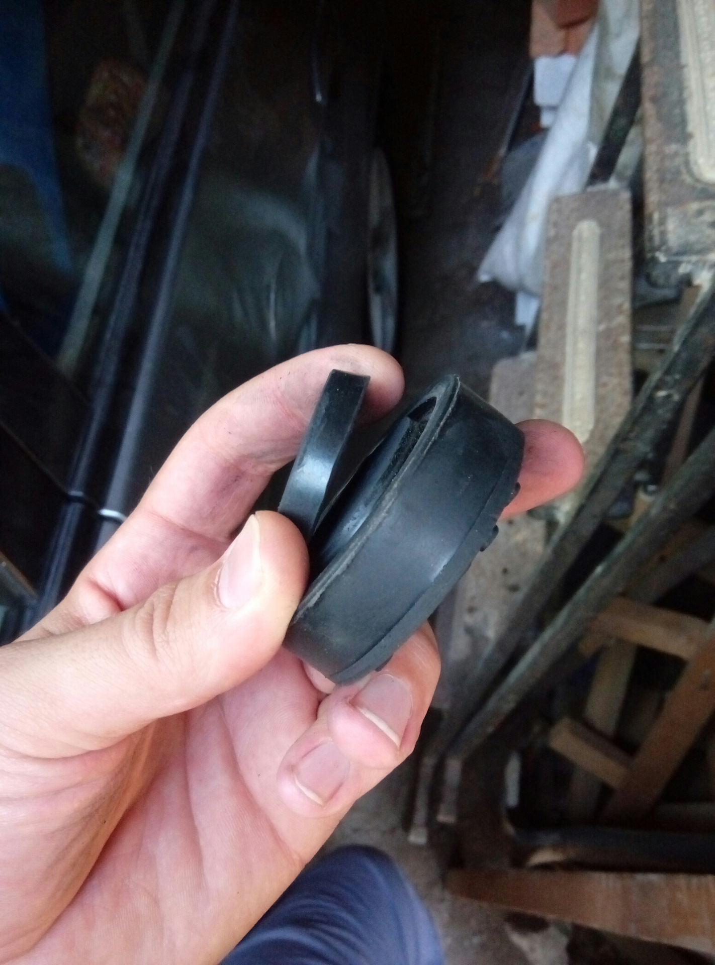

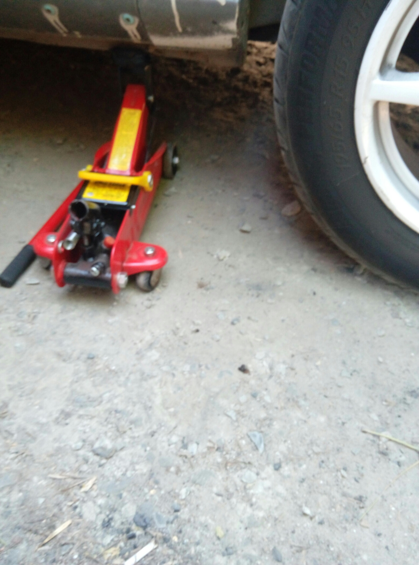

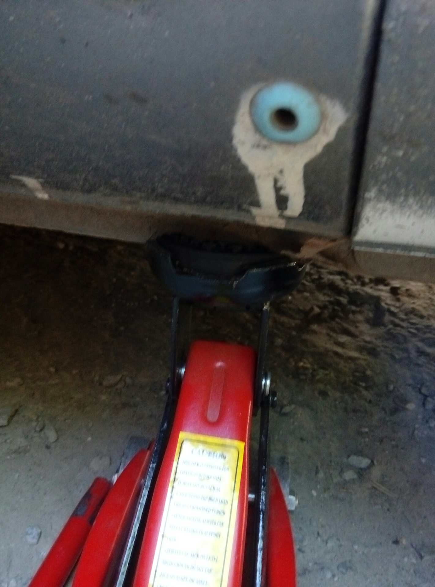

Всем привет. После покупки тяг и наконечников в ближайшие выходные начал их менять. Но вначале доработал резиновую накладку на подкатной домкрат, иначе машина норовит соскочить с домкрата.

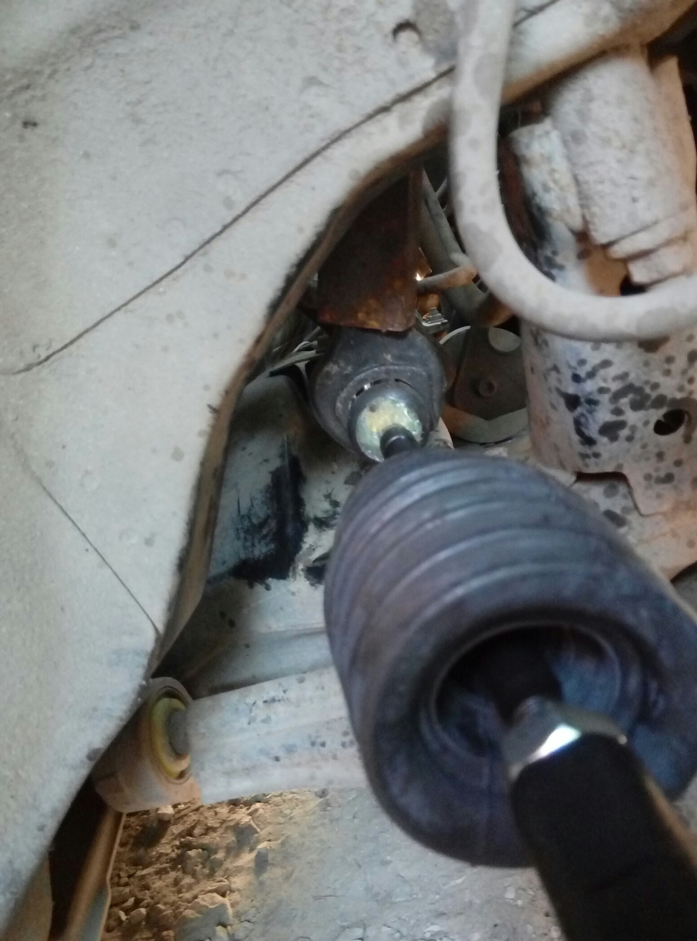

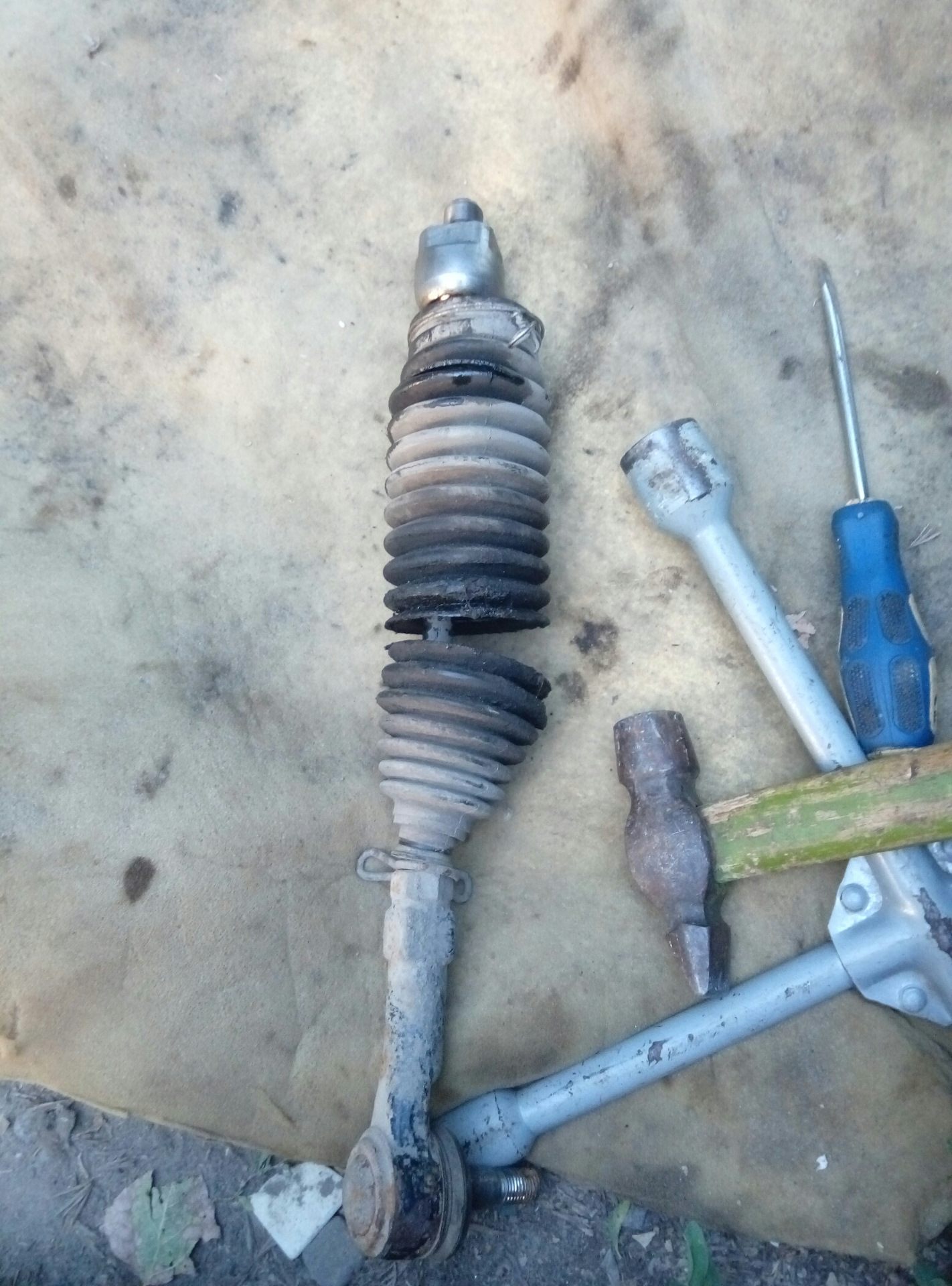

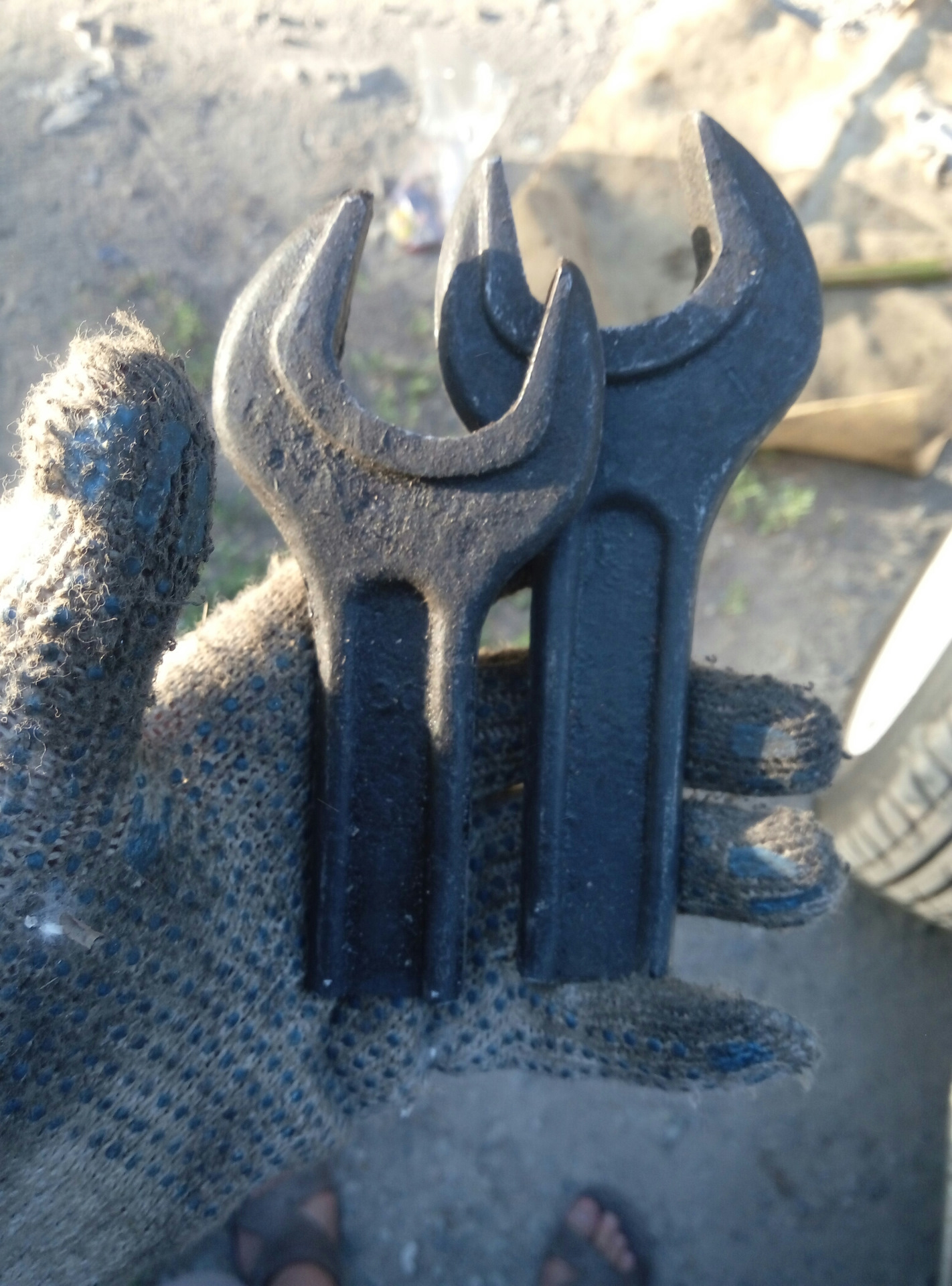

После купил ключ рожковый 30-32, нам надо на 30. Купил простой ключ поскольку короткий стоит 500р а этот 150, остальное решает жена Болгарина.
Но в будущем надо будет заказать с али спец ключ для этих целей.
Вот такой 1 188,20 руб. | 1/2 дюймов внутренняя Соединительная тяга ключ, дюймовый стандарт 27-42 мм Универсальный руль зажим для штанги для удаления гаражный инструмент SK1314
s.click.aliexpress.com/e/BSAuXOa
Цена норм, у нас такой стоит от 2700😱.

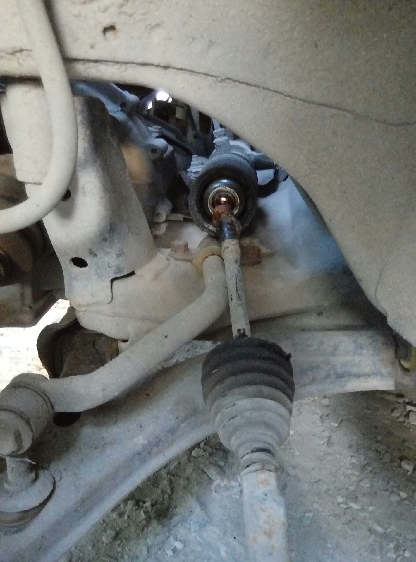

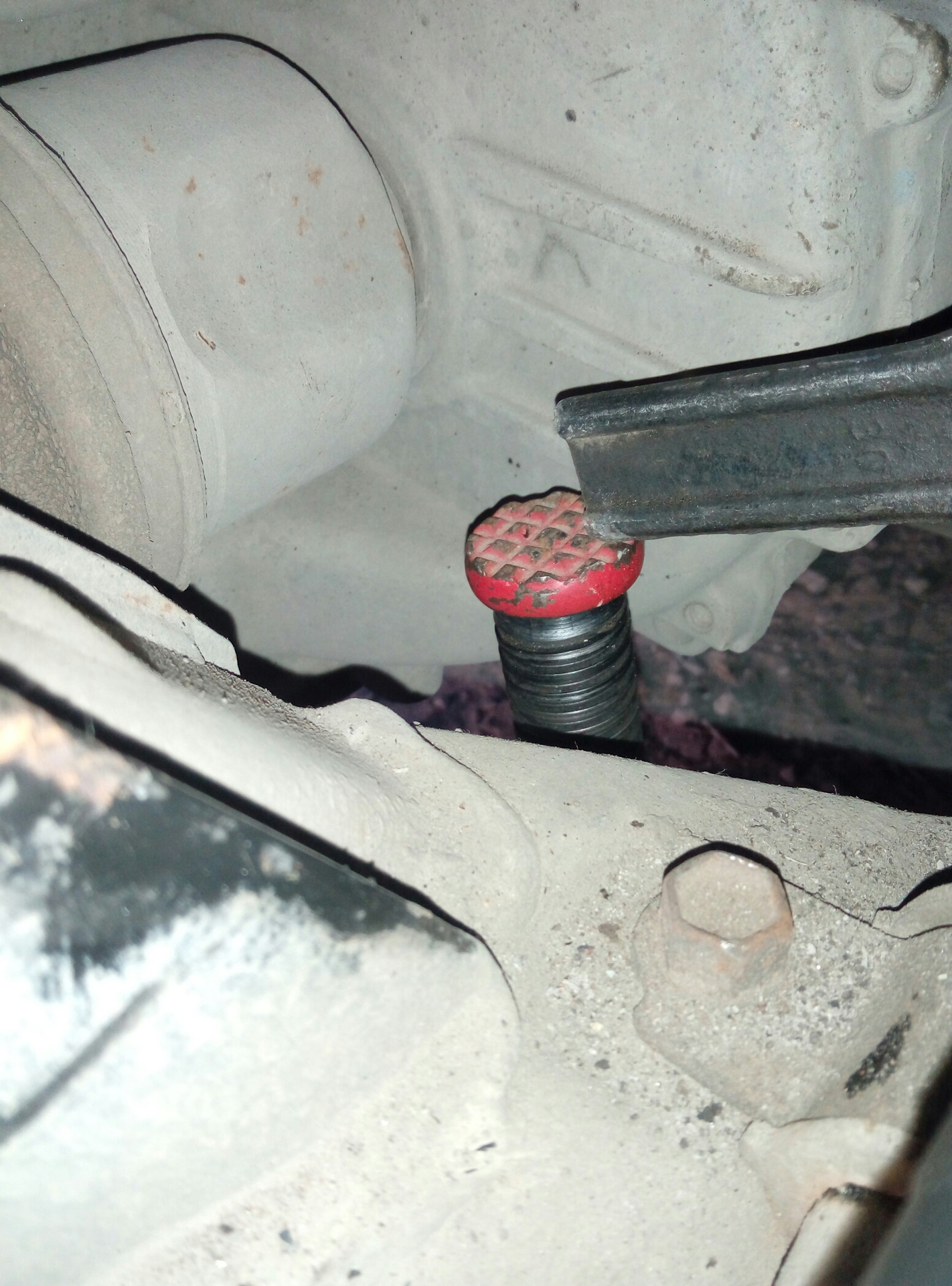

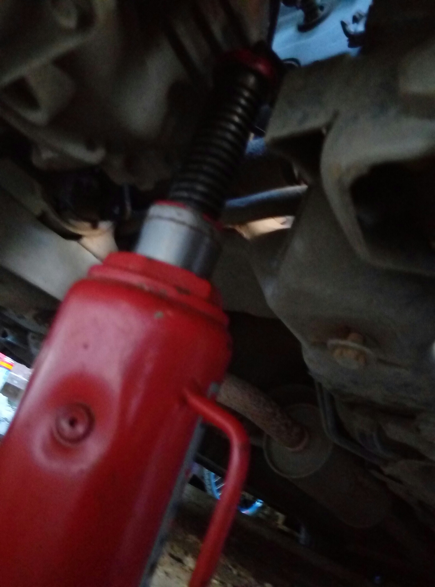

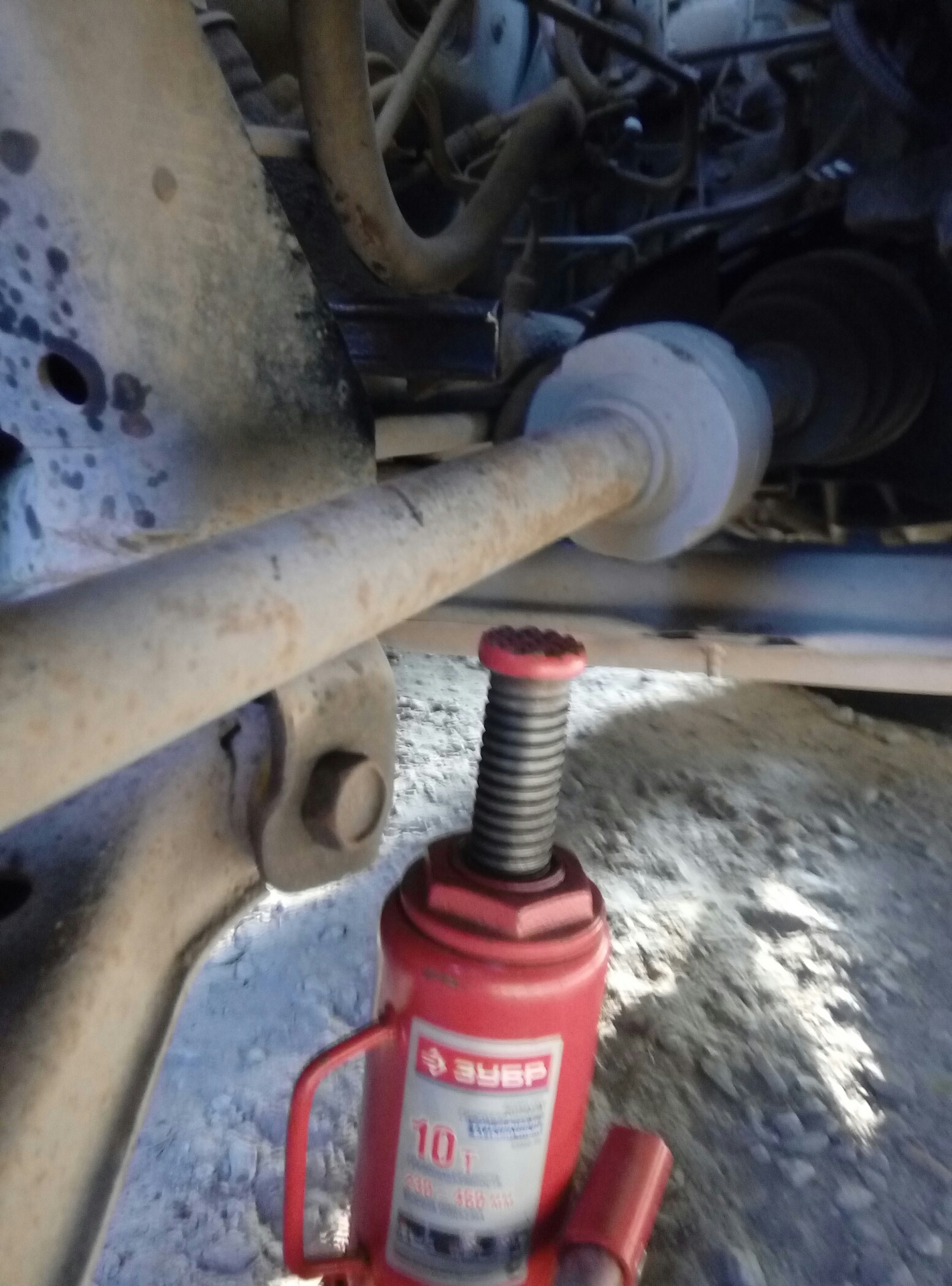

Так же еще взял второй домкрат и кусок трубы, это нужно чтоб стрывать и подтягивать тяги(так делал я вам не советую 😂).

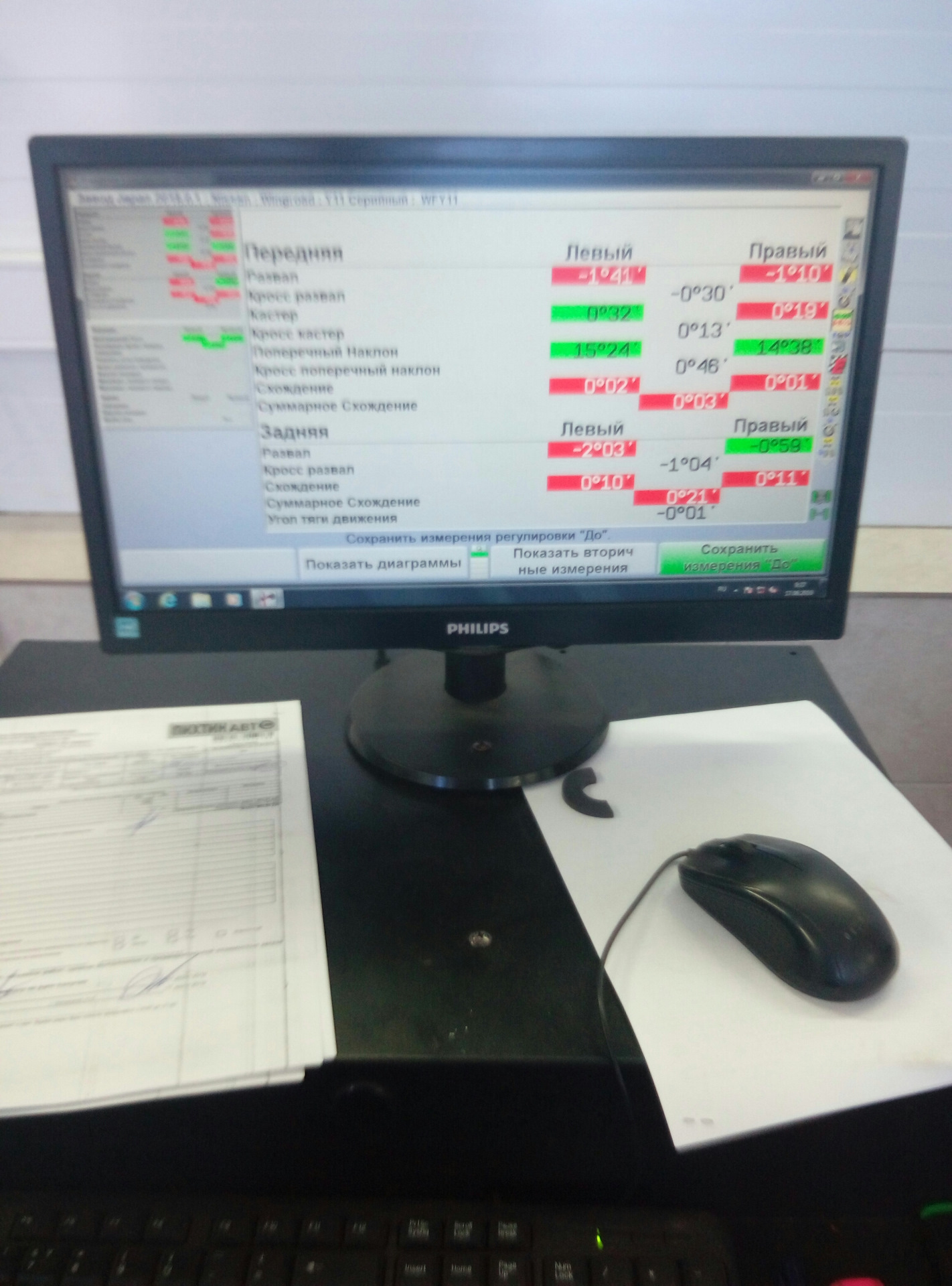

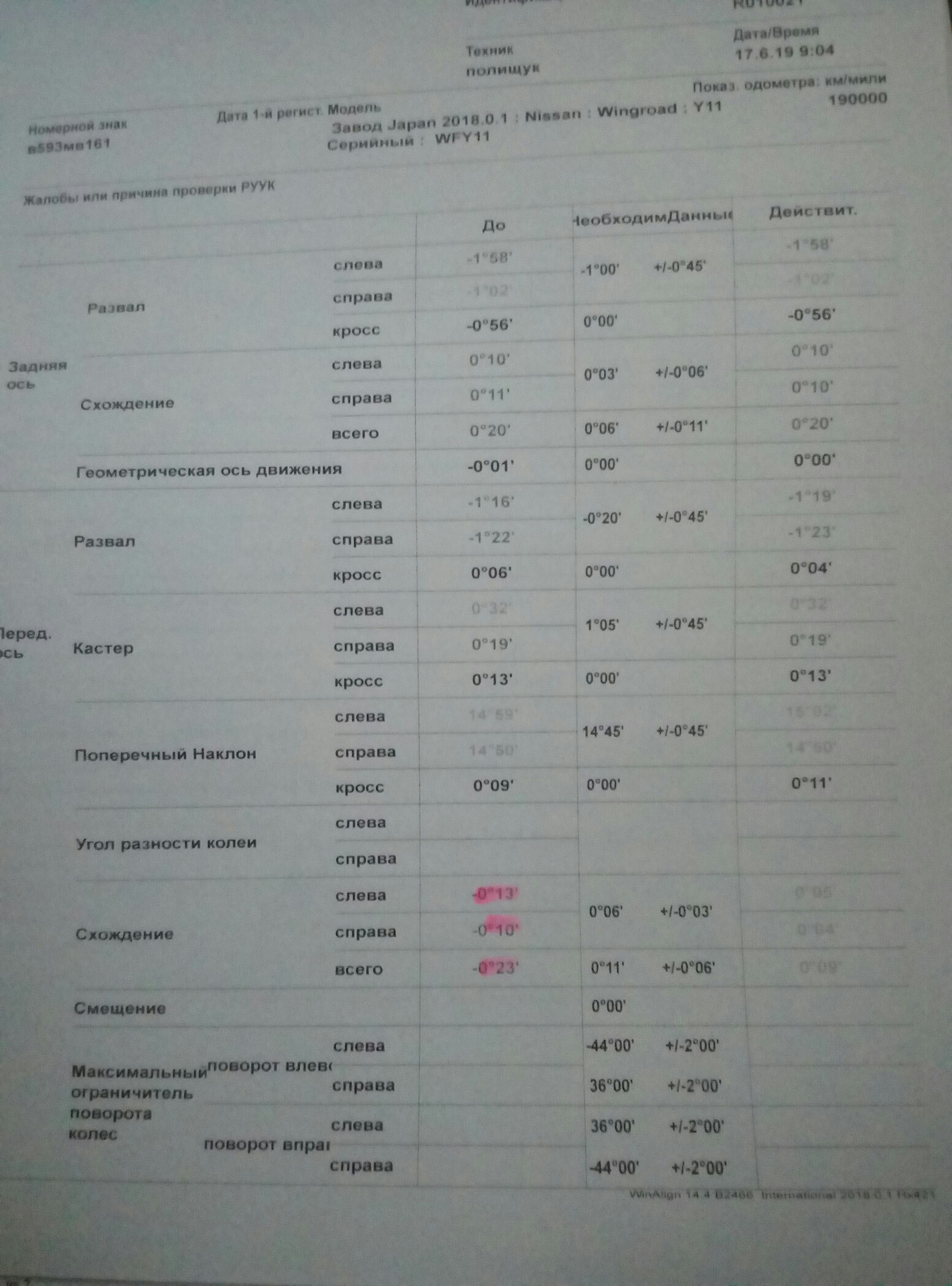

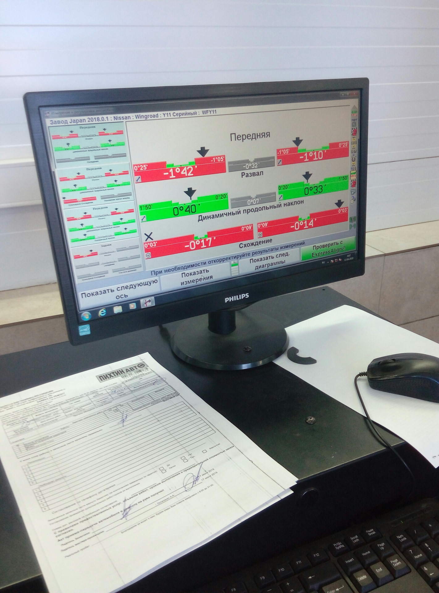

Временный сход выставлял по старым тягам при помощи рулетки.

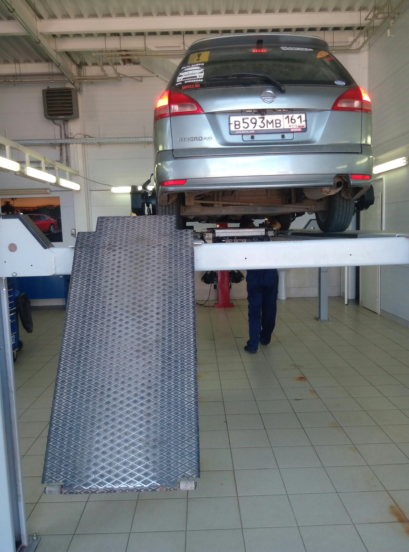

870 рублей удовольствие, делал на Пихтин Авто, на Fit servis 1250 загнули😱.

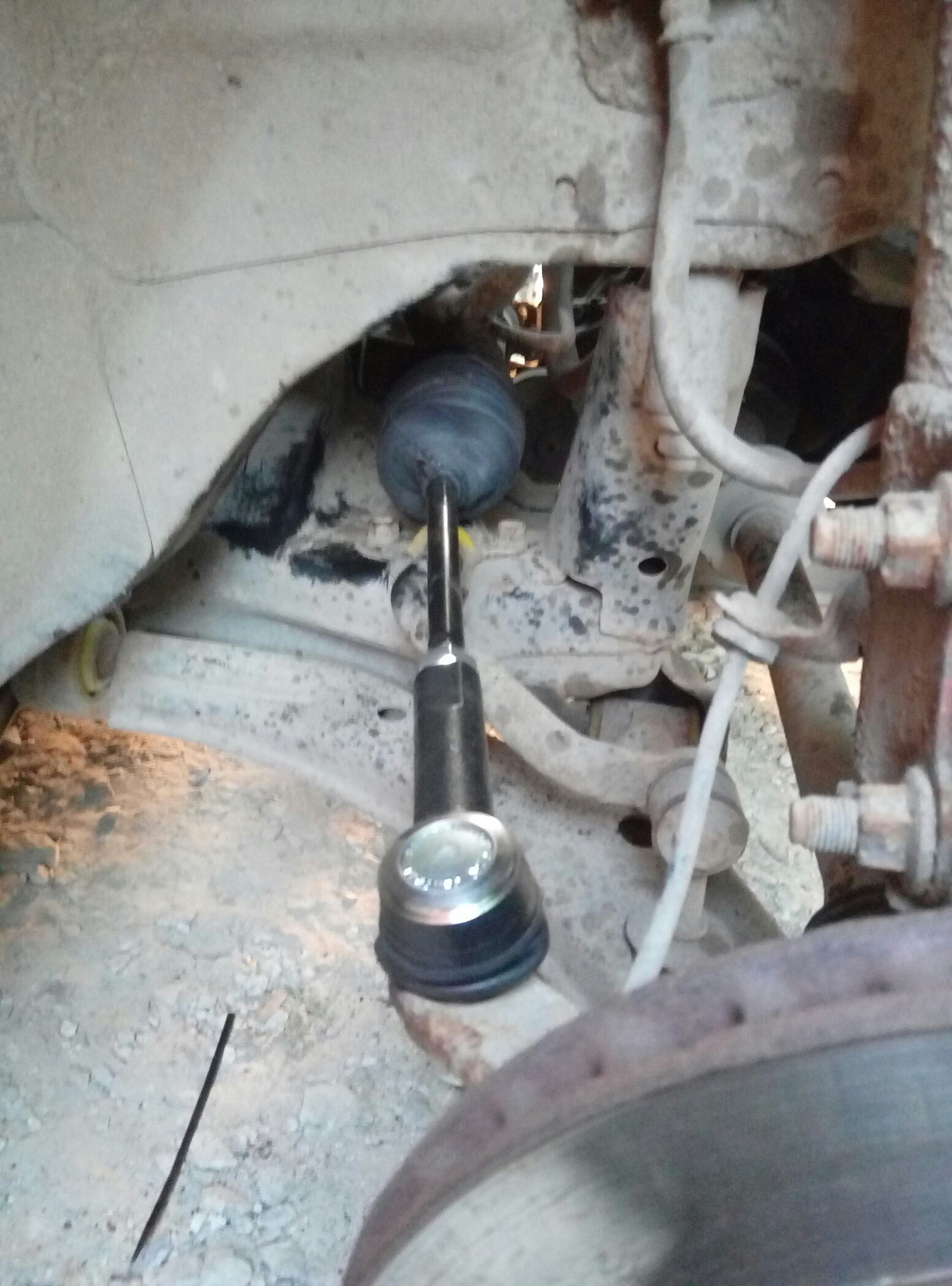

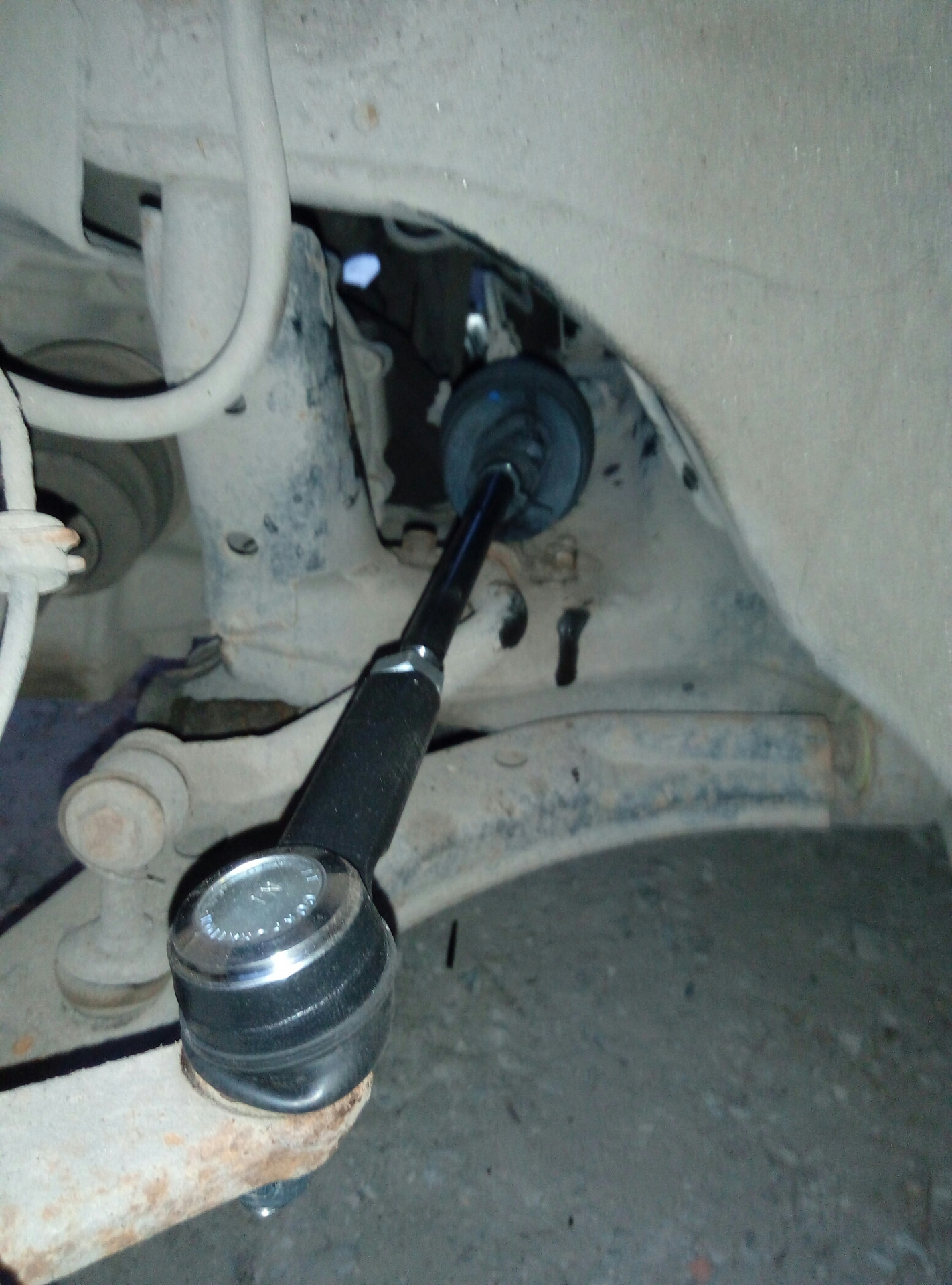

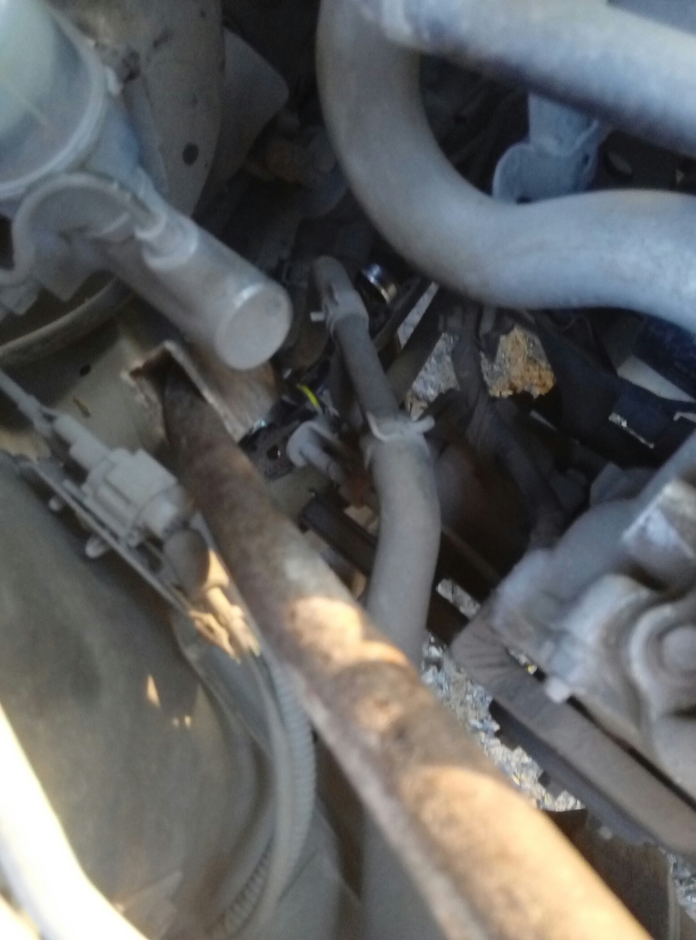

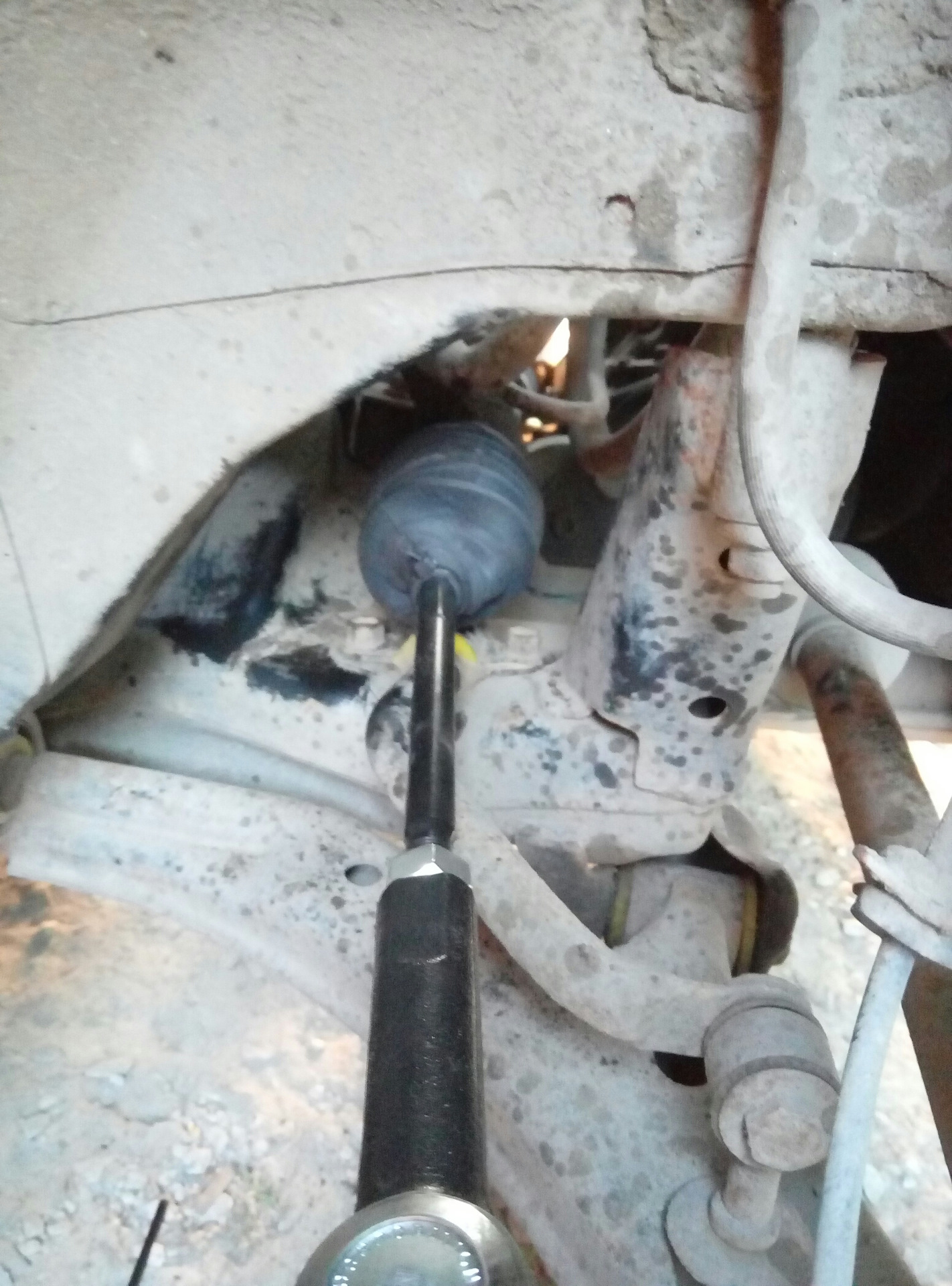

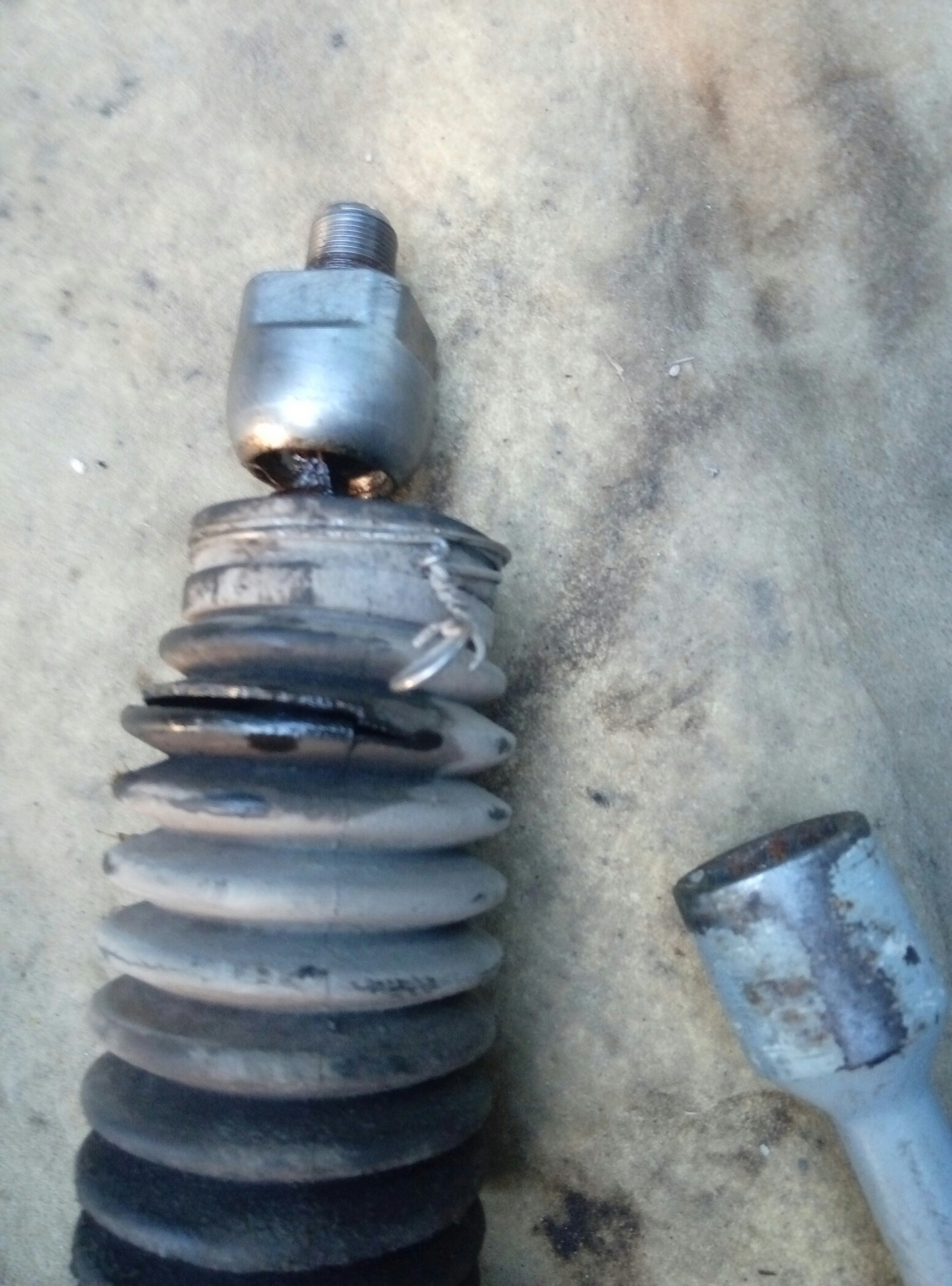

Я предпочитаю снимать рейку. На полном приводе все эти операции еще более неудобные. К тому же рейки бывают с закерненной резьбой рулевых тяг. Проволока не колхоз — родной ремкомплект как то пришел с такими проволочками.
Ну хз снимать рейку тоже еще то занятие.
Рулевой карданчик отстрелить, трубку высокого и шланг низкого, потом 3 болта отвинтить — минут 40 занимает. зато на верстаке все удобно и наглядно. На полном приводе так просто не отскочишь.
был бы верстак, о на коленке не очень удобно
