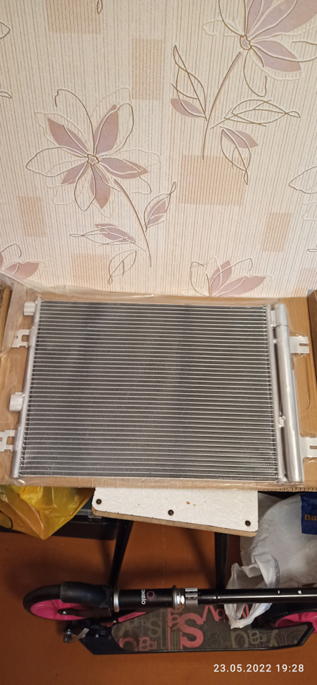

Вот мой новый радиатор кондея. Он уже с осушителем?
да, осушитель справа на самом радиаторе, колбочка такая
pakeTa76
объем хладагента в вашем авто 475гр. если бы осушитель стоял отдельно, то объем заправки был бы 750гр.
понял, спасибо. Я буду ставить этот радиатор…сколько масла заливать? Сколько то ведь останется в компрессоре.
при замене нового конденсора масла добавят пусть порядка 25-30 гр не больше
понял, спасибо!
