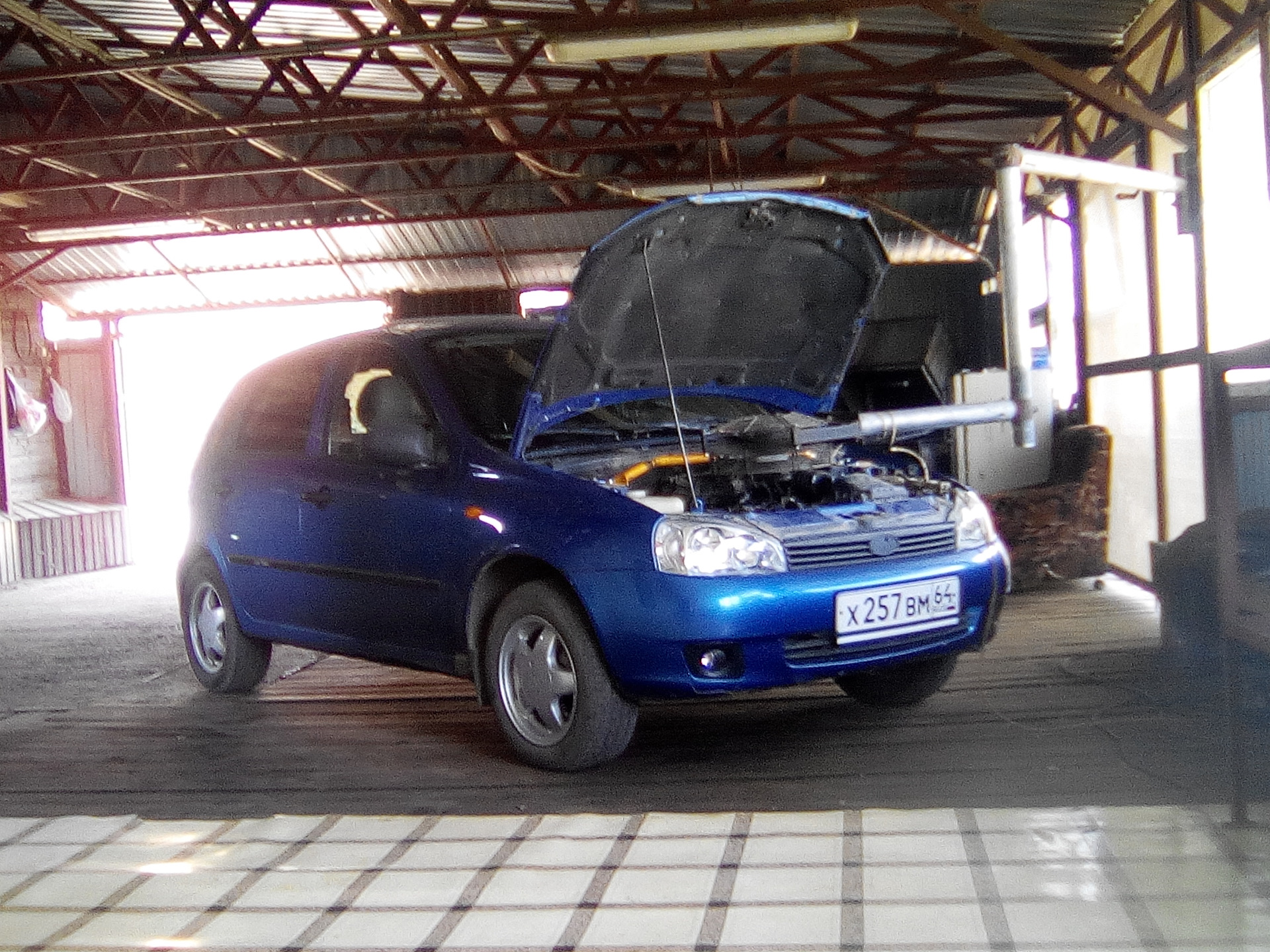

Всем доброго времени суток. Съездил к диагноста, которого советовал моторист. Пока ничего плохого не скажу. Парень оказался молодой. Так же занимаются ДВС, при мне загнали Калину, ГБЦ сняли на ремонт. Компрессия: 1-12; 2 и 3-11; 4-10,5. В крайнем цилиндре компрессия маловата, но терпимо. ДВС был горячий, на минут 40 поставили над ним вентилятор охлаждать. Один клапан оказался свободным, один зажатым. Ремень ГРМ изнашиваться начинает, ролик натяжной пластиковый стоит, посоветовал в следующий раз ставить металлический. По диагностике ошибок, часовой расход так же и держится 1,1-1,2. Нужно проверить форсунки, желательно. Сделал сброс обучения ЭБУ. Стоит стенд по форсункам, если принесу свои старые, то 1000 рублей промывка, проверка их производительности, если конечно будет смысл их мыть. Прокладка клапанной крышки у меня была, пришлось в магазин бежать за грибками, т.к. у них только комплектом. Как буду ездить, так и будет обучаться ЭБУ.
