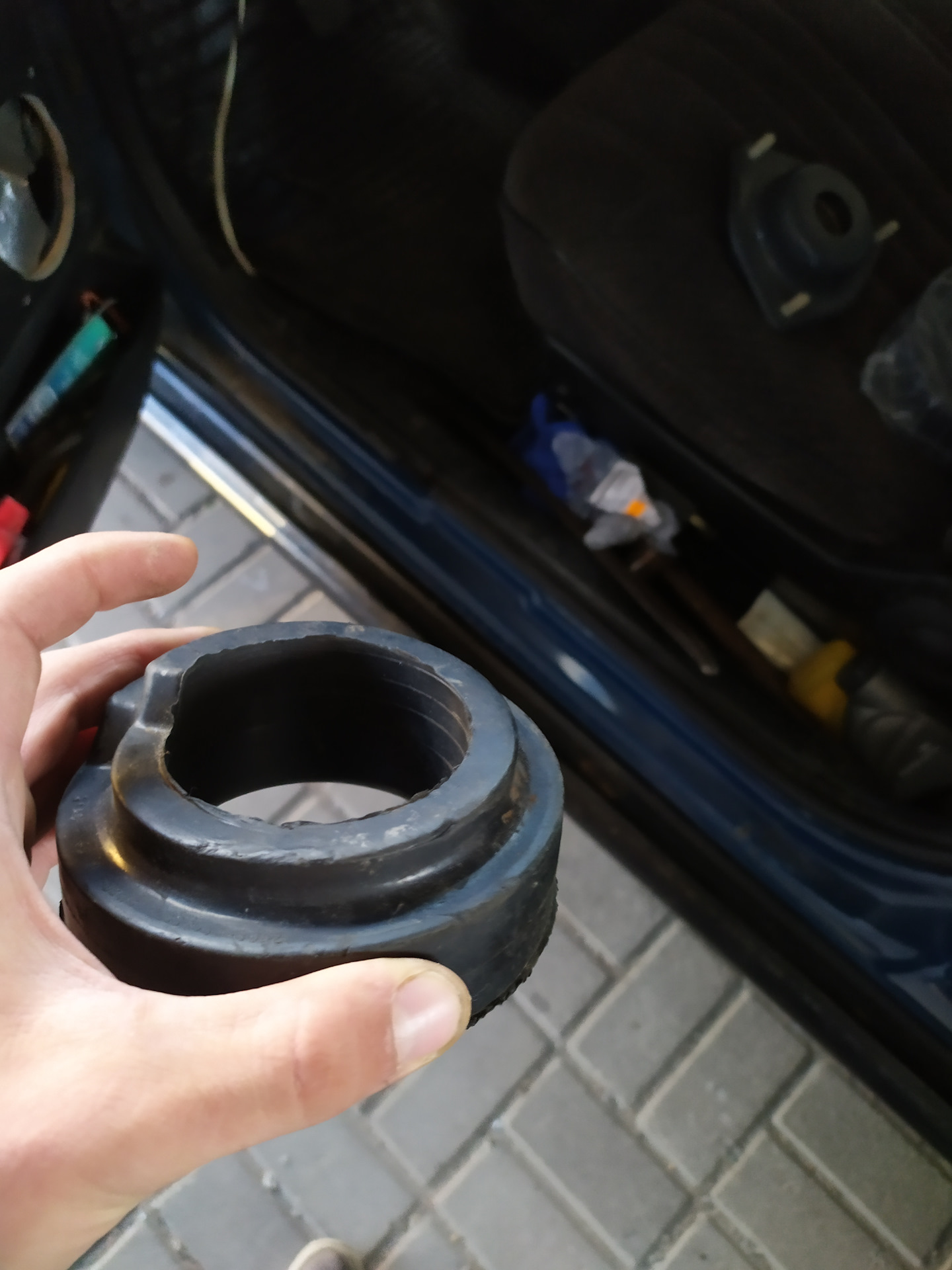

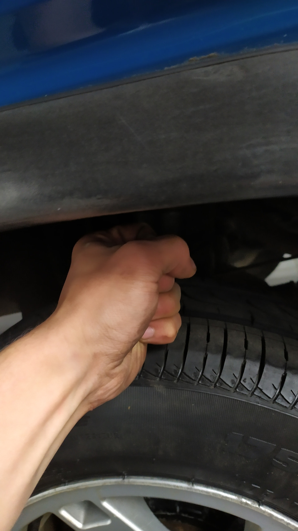

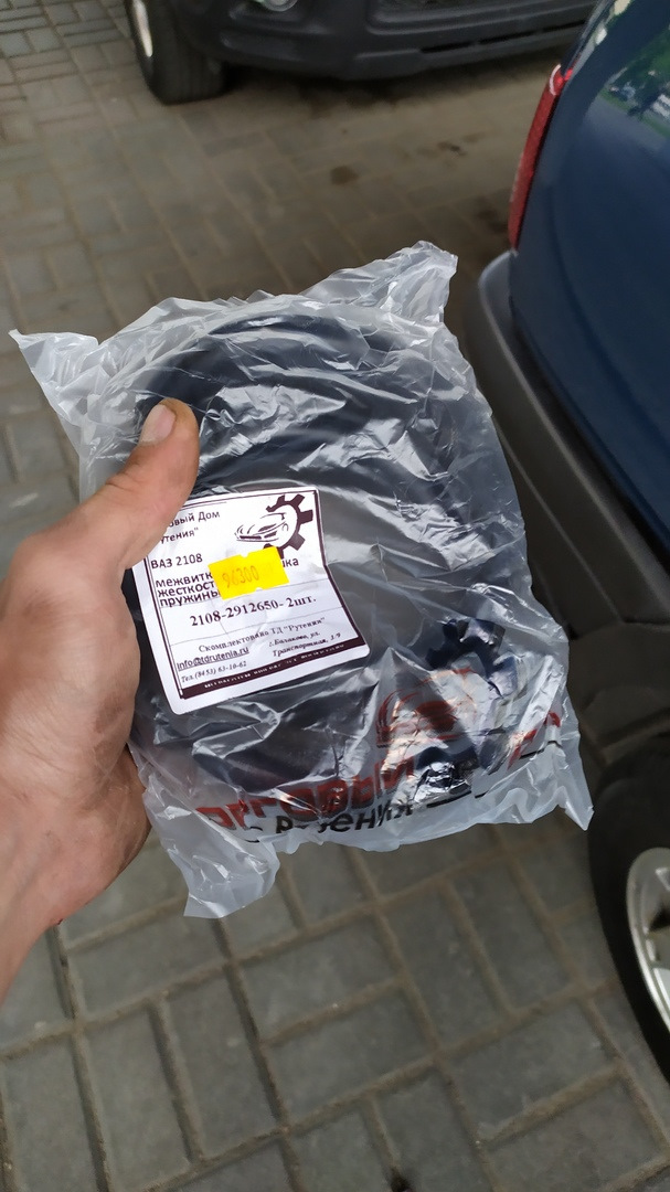

В общем давно, и очень давно я вынашивал планы по небольшому завышению своего ЁЖика, больно низковат он для полного привода. В этом нам помогли межвитковые проставки пружин 2108.
Воткнул по две назад, по одной на перед.
И по две назад
ДО:
ПОСЛЕ:
В общем незначительно, но стали повыше. Но есть один минус, машина стала жёстче намного, почти как моя 15шка с занижением в 9см со стойками от 2110.
Ну мне в принципе уже не привыкать к жесткому ходу машины, так что норм)

Надо найти вот такие проставки на задние пружины. Будет еще +несколько сантиметров выше. А межвитковые проставки только жесткости добавляют.
www.drive2.ru/l/467140985151816554/
У меня с 15шки такие валяются где то, от предыдущего владельца достались
Kupyura
Одну нашел, вторую куда то заиграл( По идее должна подойти
Вазовские пружины в диаметре чуть меньше чем наши. Эта проставка может просто провалиться в пружину во внутрь. В любом случае надо на месте проверять, иначе не узнаешь.
А если от Нивы поискать, подойдёт?
Внутренний диаметр нашей задней пружины 107,7мм, а внутренний диаметр вазовской задней пружины 102,7мм. Разница 5 мм.Эта резиновая проставка в пружине болтаться будет. Лучше специально для ижа поискать, вроде не дефицит.
