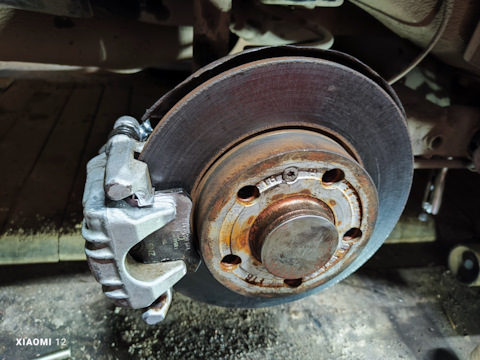

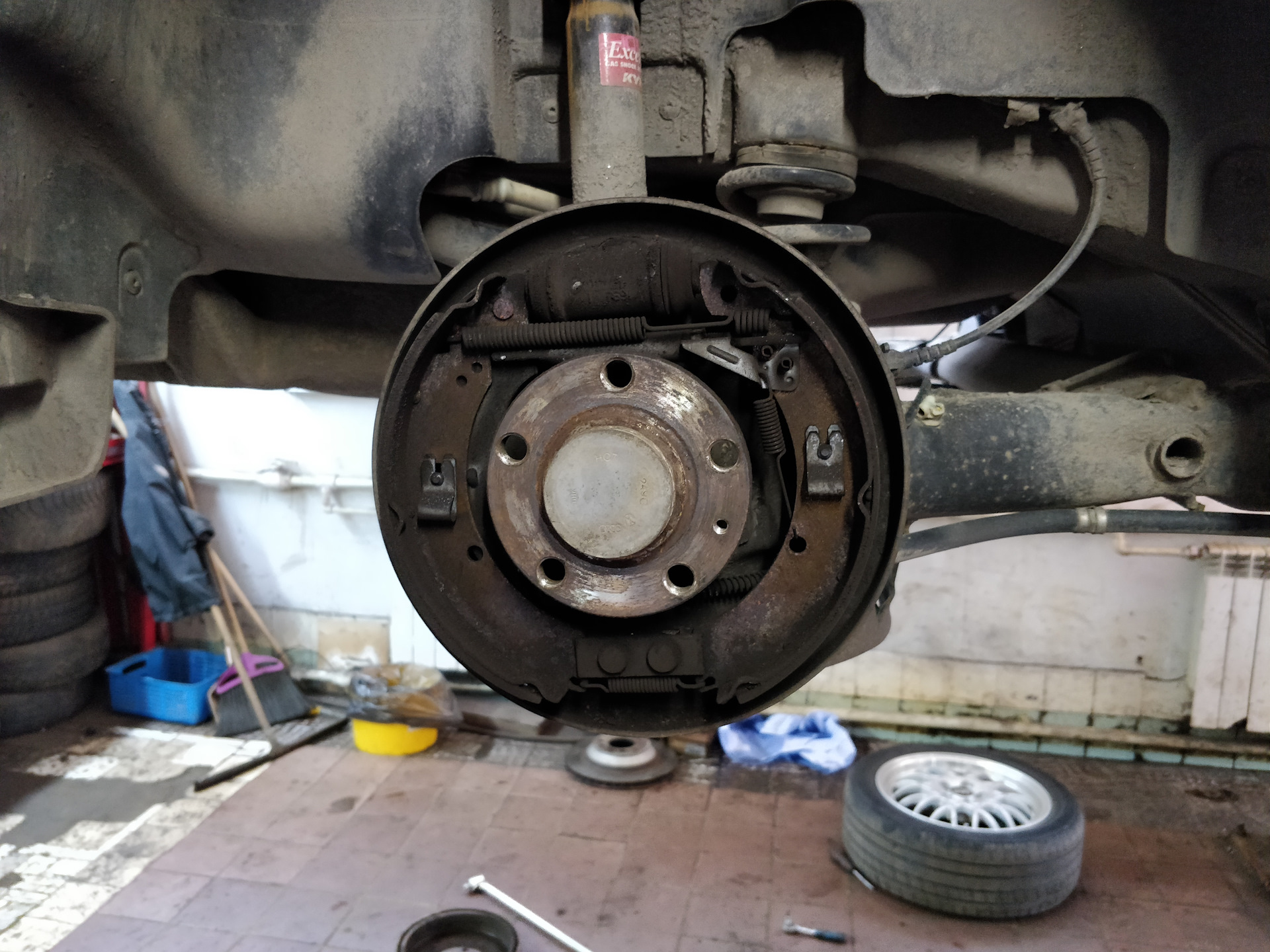

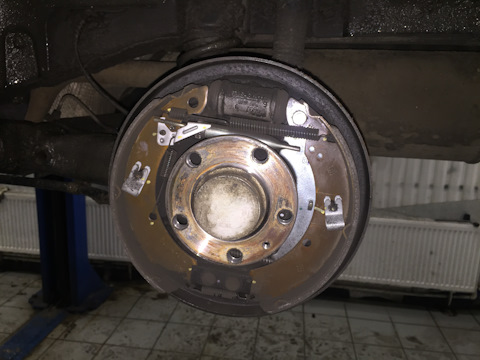

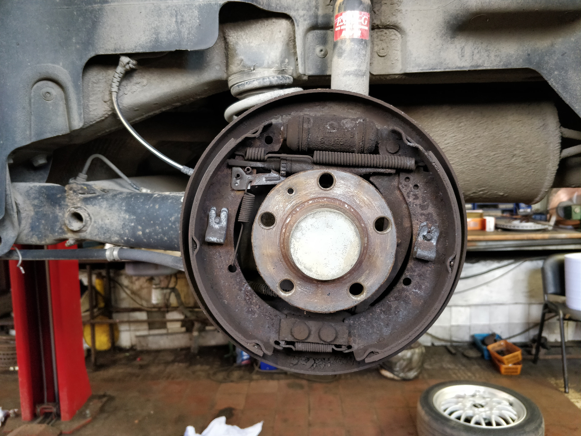

Штатных тормозов на поло мне в принципе хватало при езде по городу, но при более-менее динамичном движении по трассе с частыми обгонами и торможениями передние тормоза достаточно быстро начинали “плыть”, в результате тормозные диски были вечно кривые. Задние вечно ржавые кастрюли-барабаны по моему субъективному ощущению в торможении практически не участвовали и, по большому счету, использовались только для ручника.
Мысли об апгрейде тормозов на рестайловые витали в моей голове давно, но обычно жаба перевешивала своими аргументами, особенно если речь заходила о замене барабанов на дисковые, ибо ценник только за запчасти выходил в районе 20 000. Однако постепенно аргументов в пользу избавления от барабанов становилось все больше-сначала я неудачно выбрал задние колодки при замене на пробеге 79000 км и они безбожно скрипели, затем ручник практически перестал держать, к этому добавился достаточно громкий скрежет при торможении, также колодки начали периодически прикипать после ночной стоянки. Постепенно чаша терпения переполнилась и я уже был готов немного потратиться на очередной апгрейд машины. Конечно, можно было обслужить барабаны, возможно даже поставить новые и это было бы заметно дешевле, но платить за то, что в любом случае будет меня бесить своим внешним видом и не будет устраивать эффективностью работы, не хотелось. Так что начал изучать отчеты и готовить список запчастей к закупке. Получился следующий перечень:

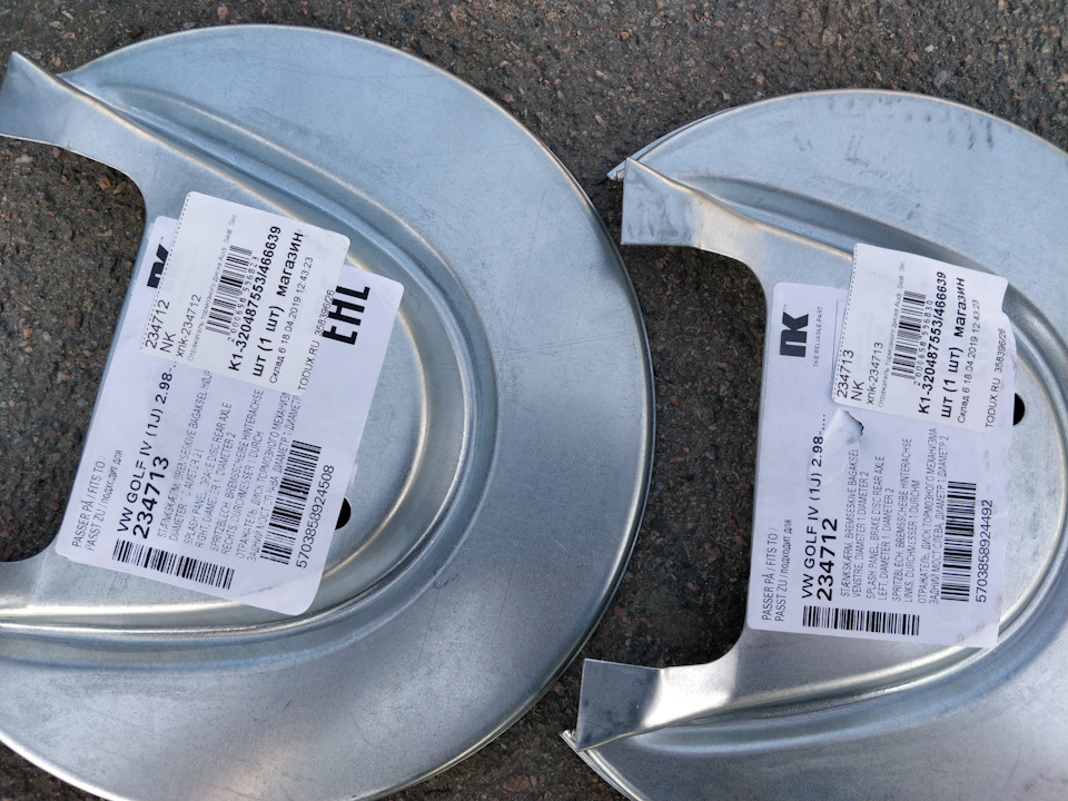

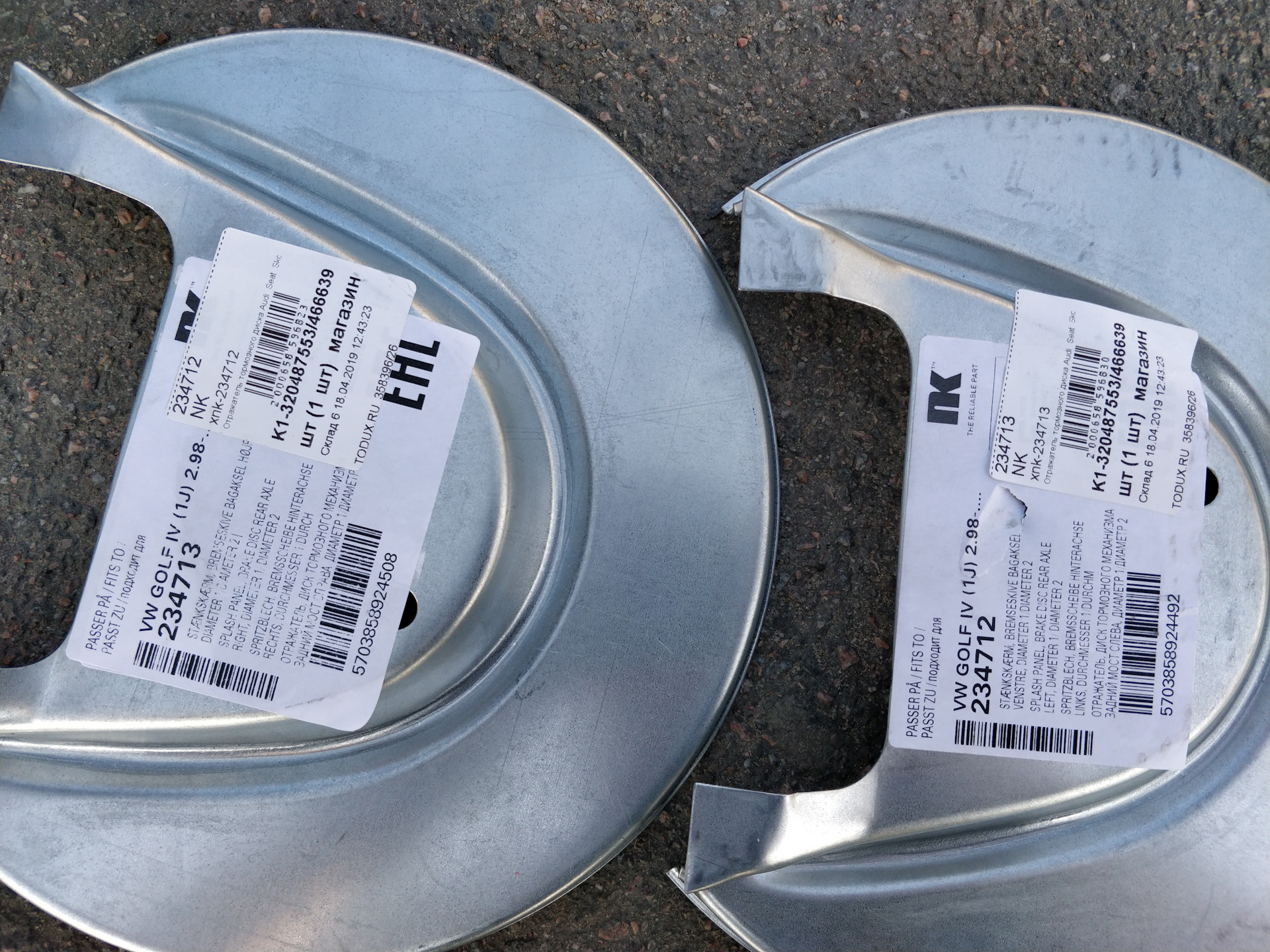

Защитный щиток правый — NK 234713 1шт. (407 руб.)
Защитный щиток левый — NK 234712 1шт. (407 руб.)

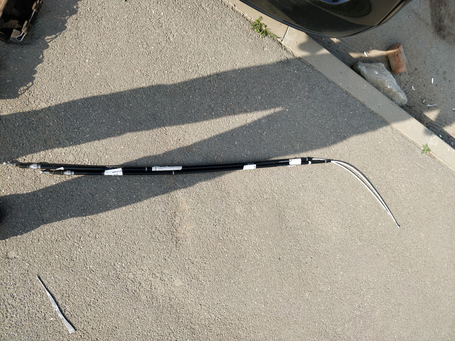

Трос ручного тормоза — 1J0609721AQ 2шт. (1732 руб.)

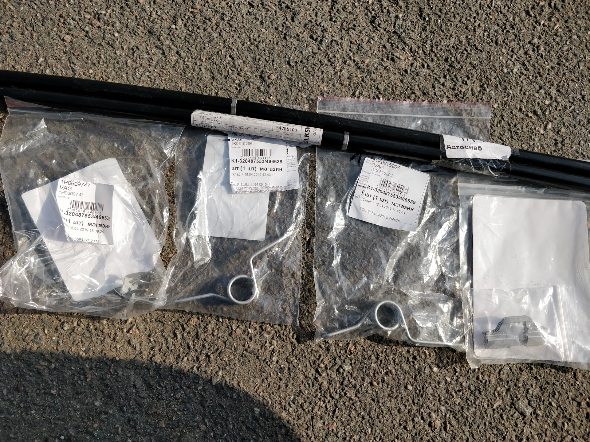

Скоба троса ручника 1H0 609 747 1шт. (212 руб.)
Болты крепления скобы N 907 403 02 4шт. (164 руб.)

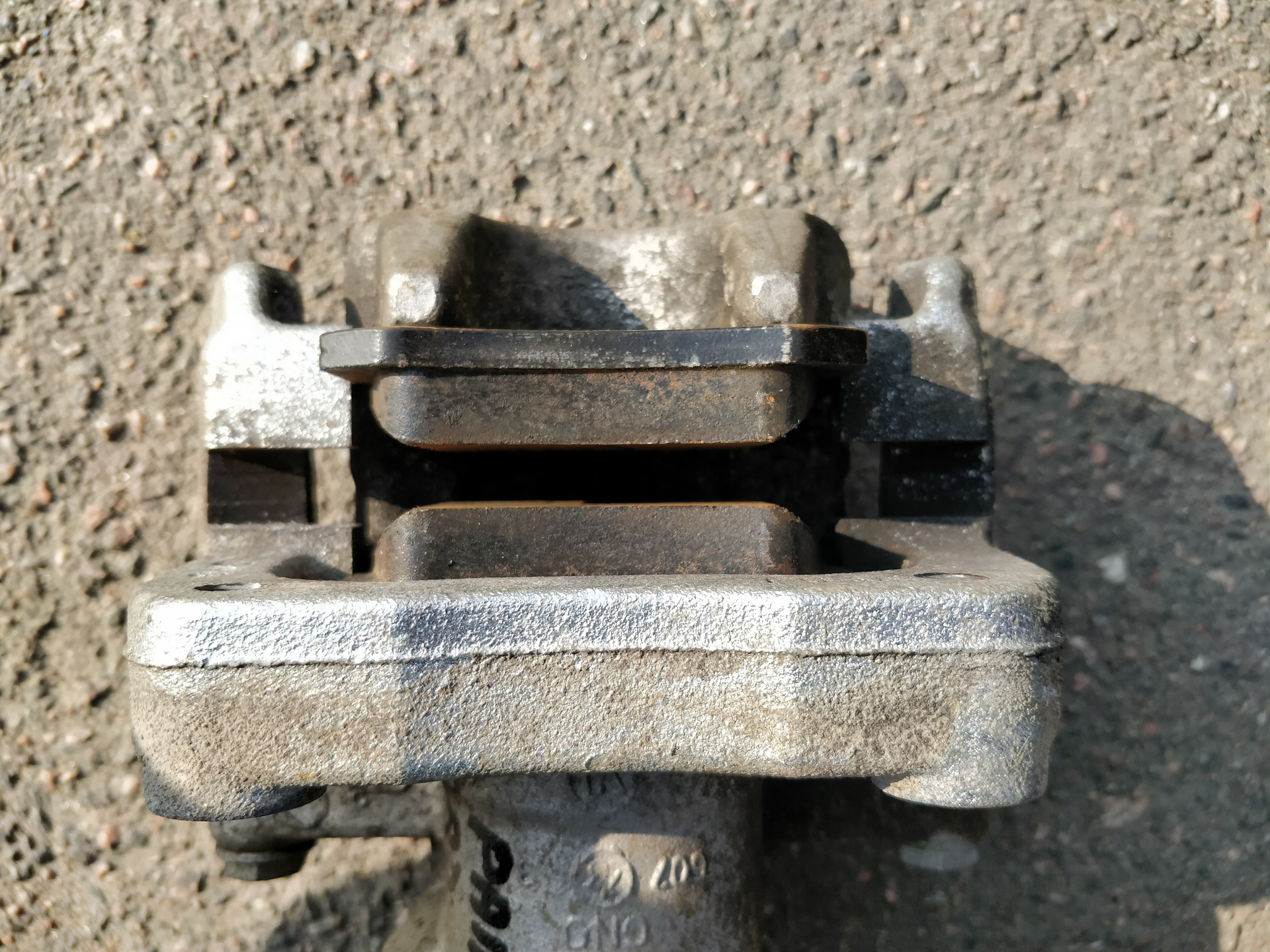

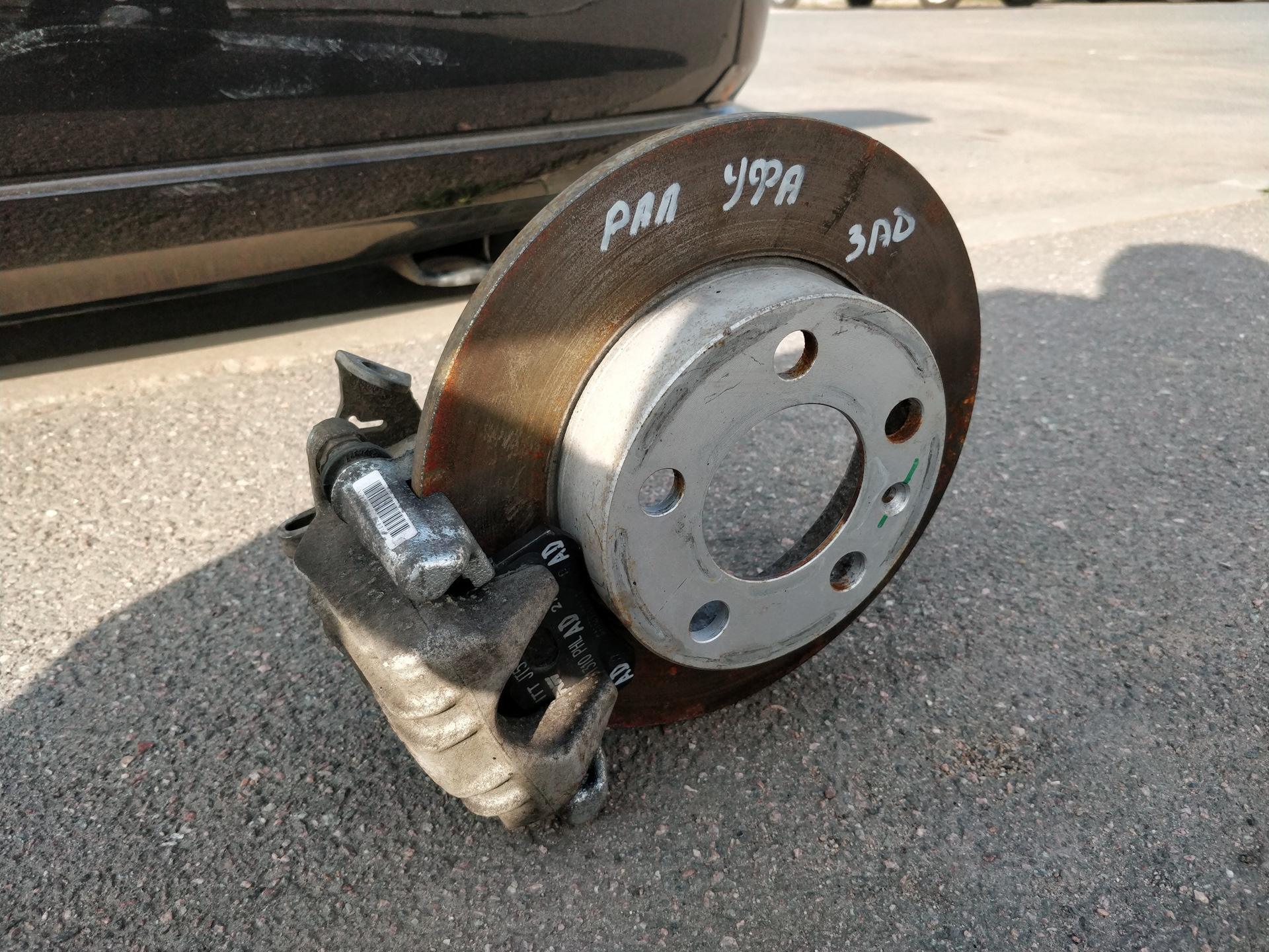

Щитки от 4 гольфа в любом случае требуют доработки, так что взял самые дешевые, скоб троса ручника нужно 2, но магазин, где заказывал запчасти, ко дню установки тормозов привез только одну, благо вторая нашлась в наличии на сервисе, где производилась установка. При предварительном обсуждении предстоящих работ с мастером было решено подобрать/изготовить тормозные шланги по месту, так что их не заказывал. В результате подобрали из наличия по 400 рублей за штуку, также на сервисе приобрел 2 банджо-болта по 150 рублей. Самое главное – суппорта, тормозные диски и колодки были найдены на авито в Екатеринбурге с заявленным пробегом 3000 км и стоимостью 8000 рублей + в 562 рубля вышла доставка.

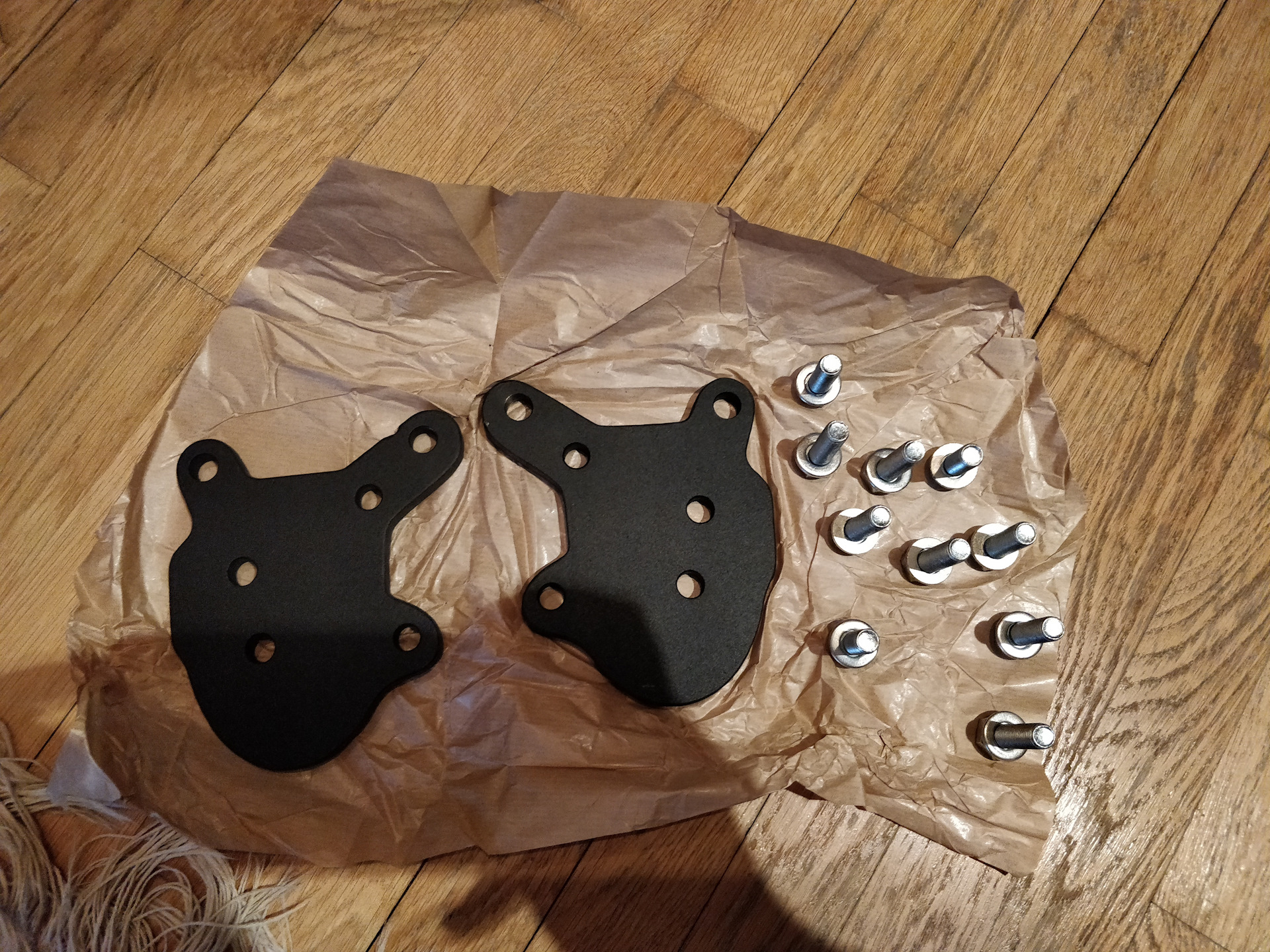

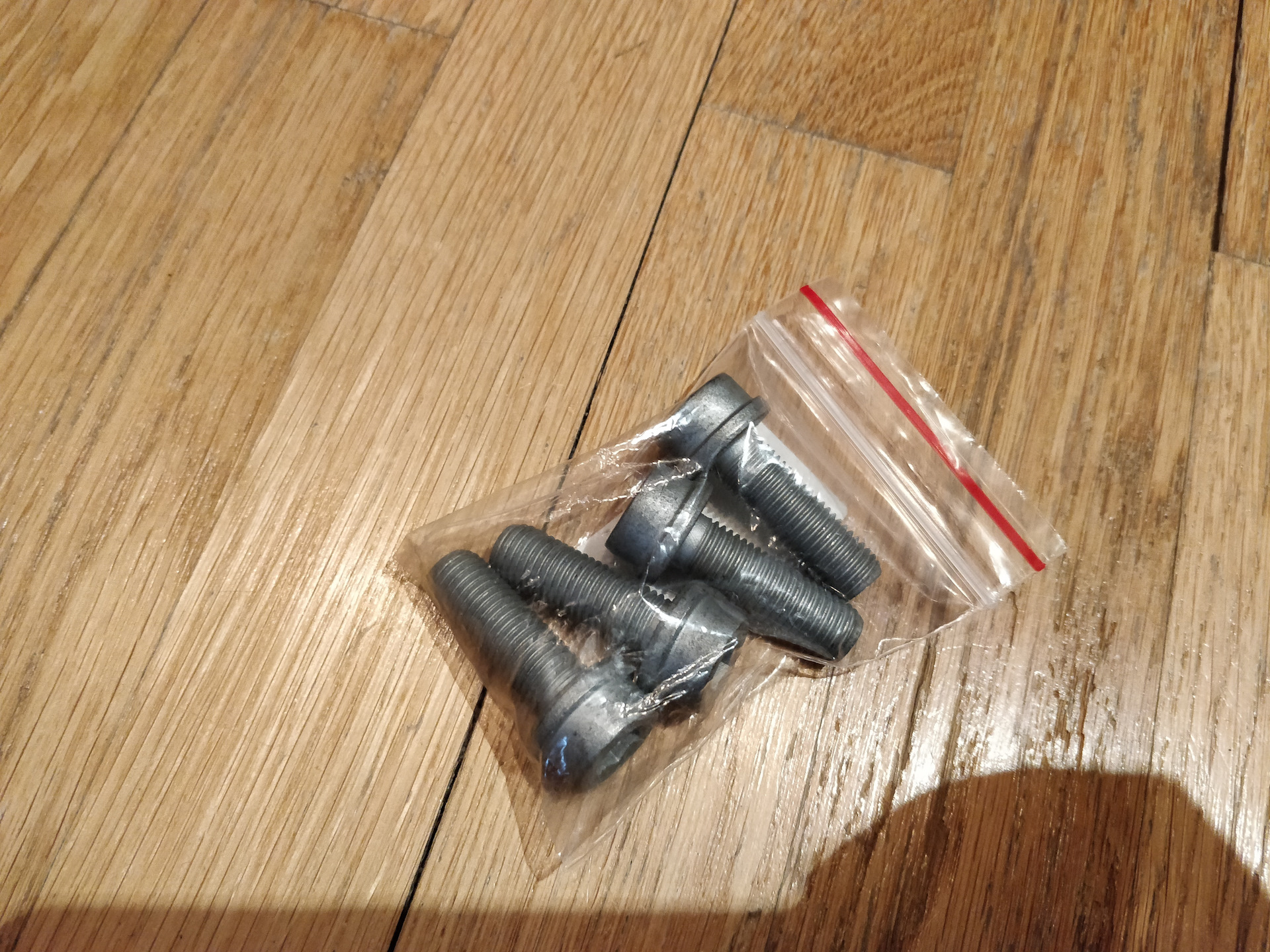

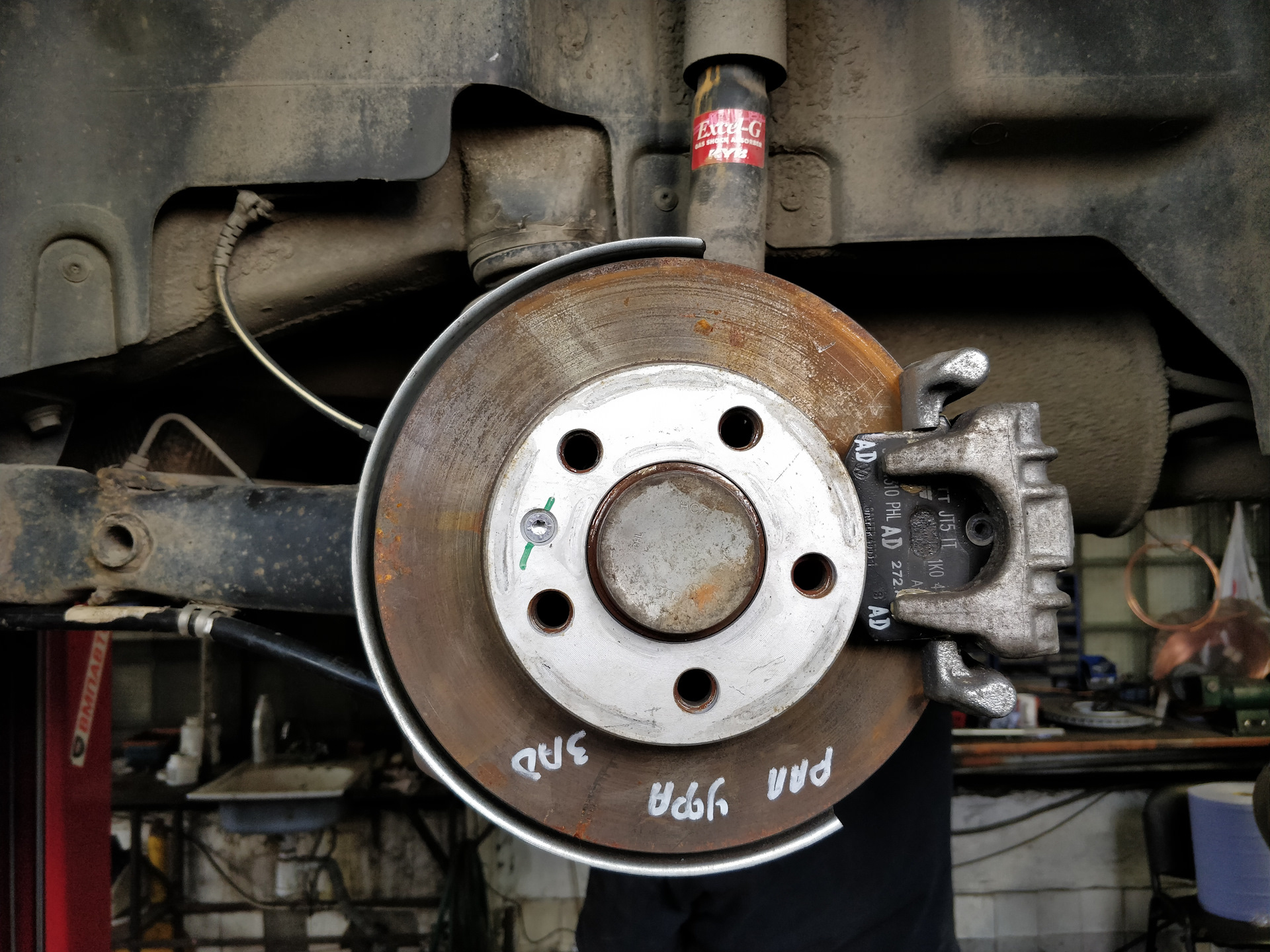

Так как машина у меня 2013 года и “уши” для крепления суппортов на балке отсутствуют, у Станислава были приобретены проставки и крепеж (1700 рублей+доставка 310 рублей). Итого, комплект запчастей для установки задних дисковых тормозов встал в 15 468 рублей.

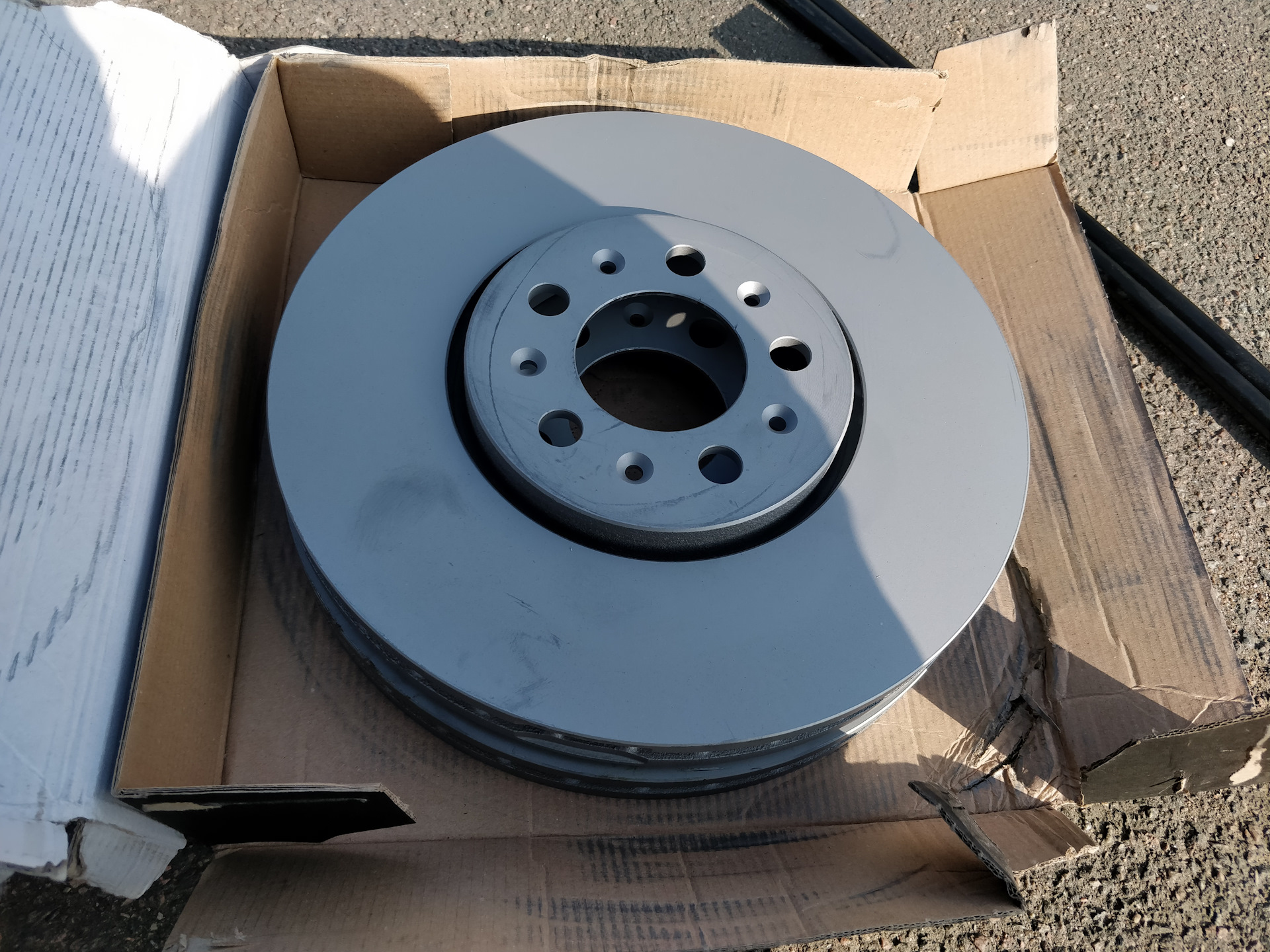

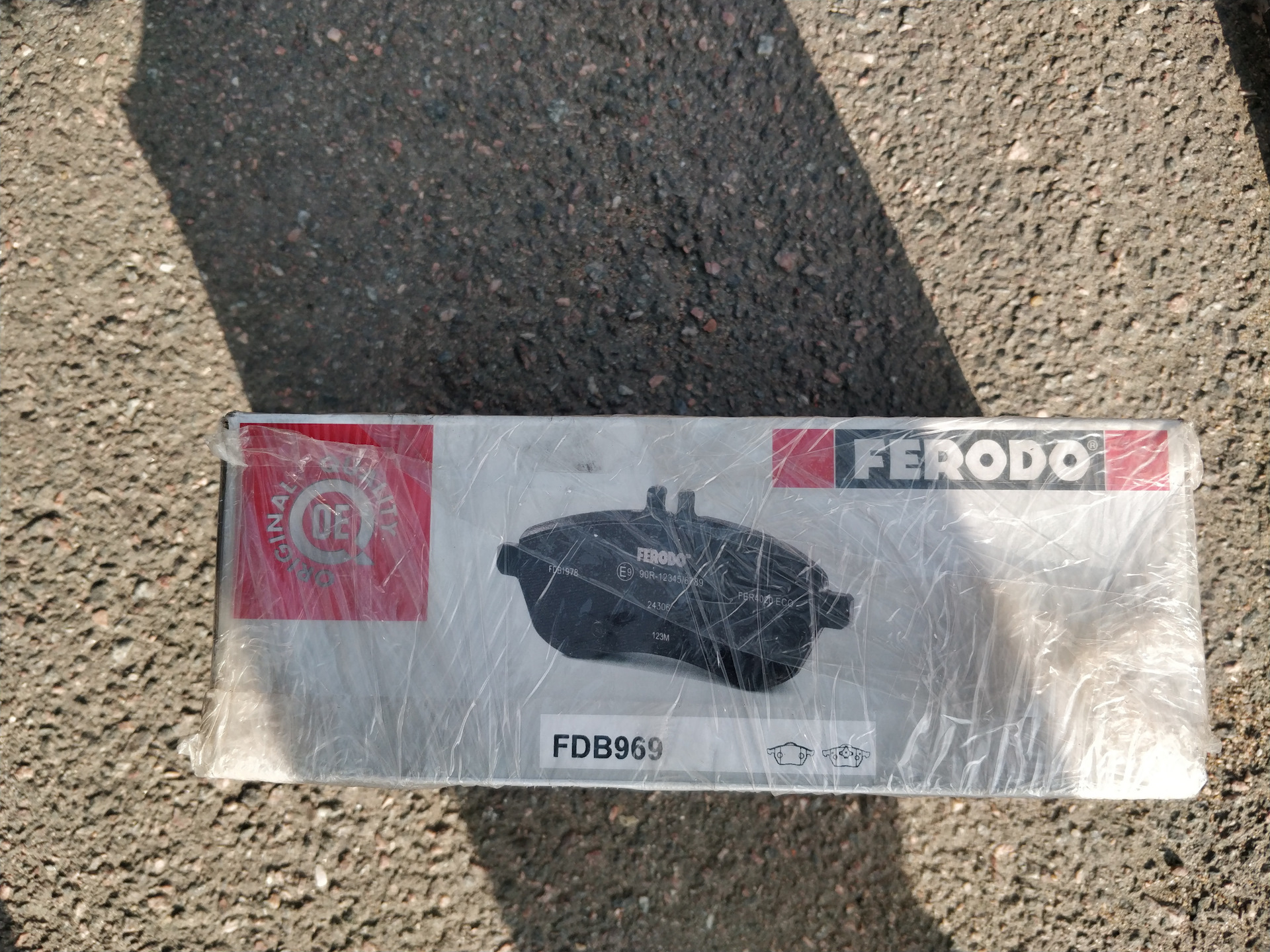

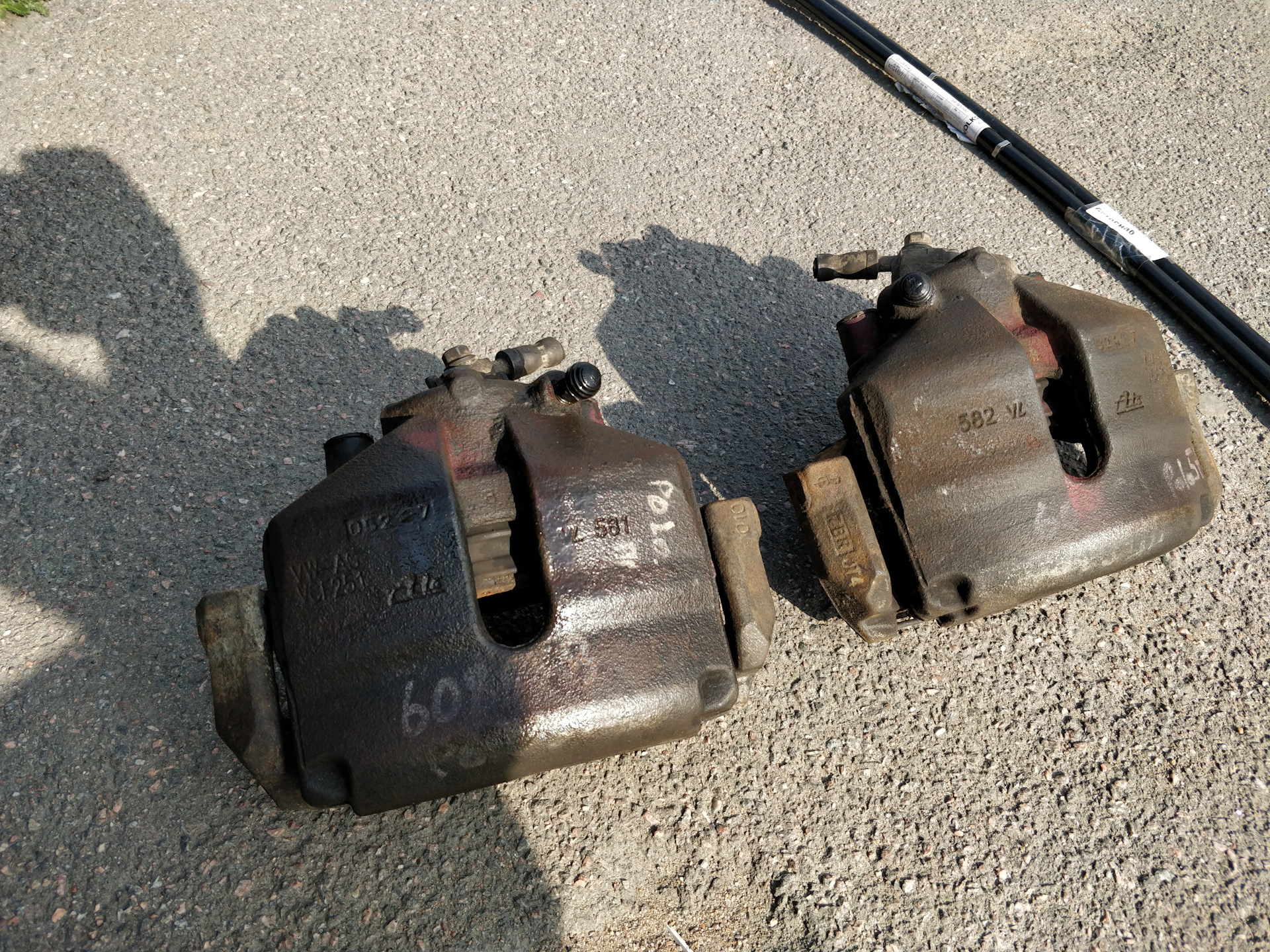

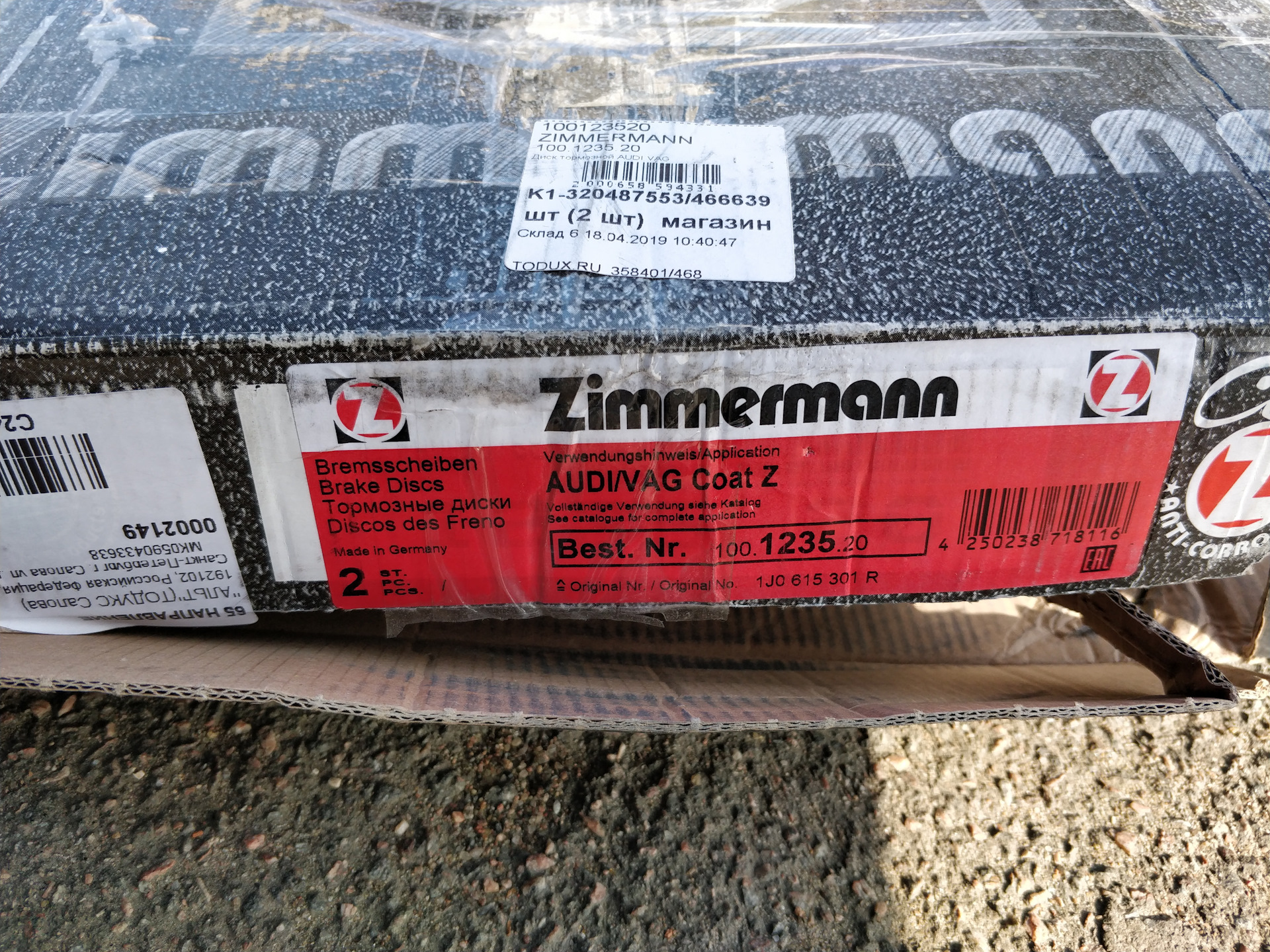

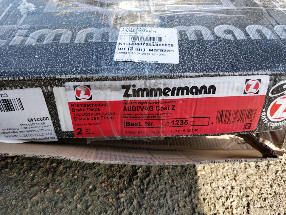

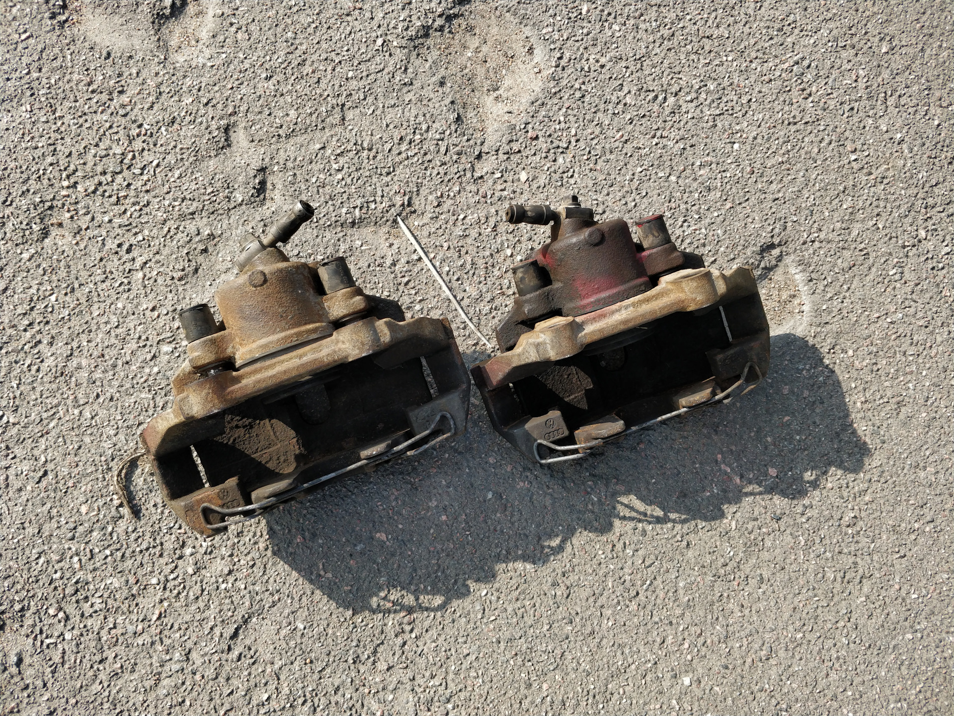

Также по случаю еще в июле 2018 года на разборке мною были куплены за 1000 рублей полностью комплектные передние суппорта под 288мм тормозной диск, однако докупить к ним диски и колодки и установить все как-то не доходили руки, ну а раз уж решил обслужить задние тормоза, логично было заменить все за один раз, так что были заказаны тормозные диски Otto Zimmermann 100.1235.20 (4702 рубля) и колодки Ferodo FDB969 (1873 рубля) (всего комплект на переднюю ось обошелся в 7575 рублей).

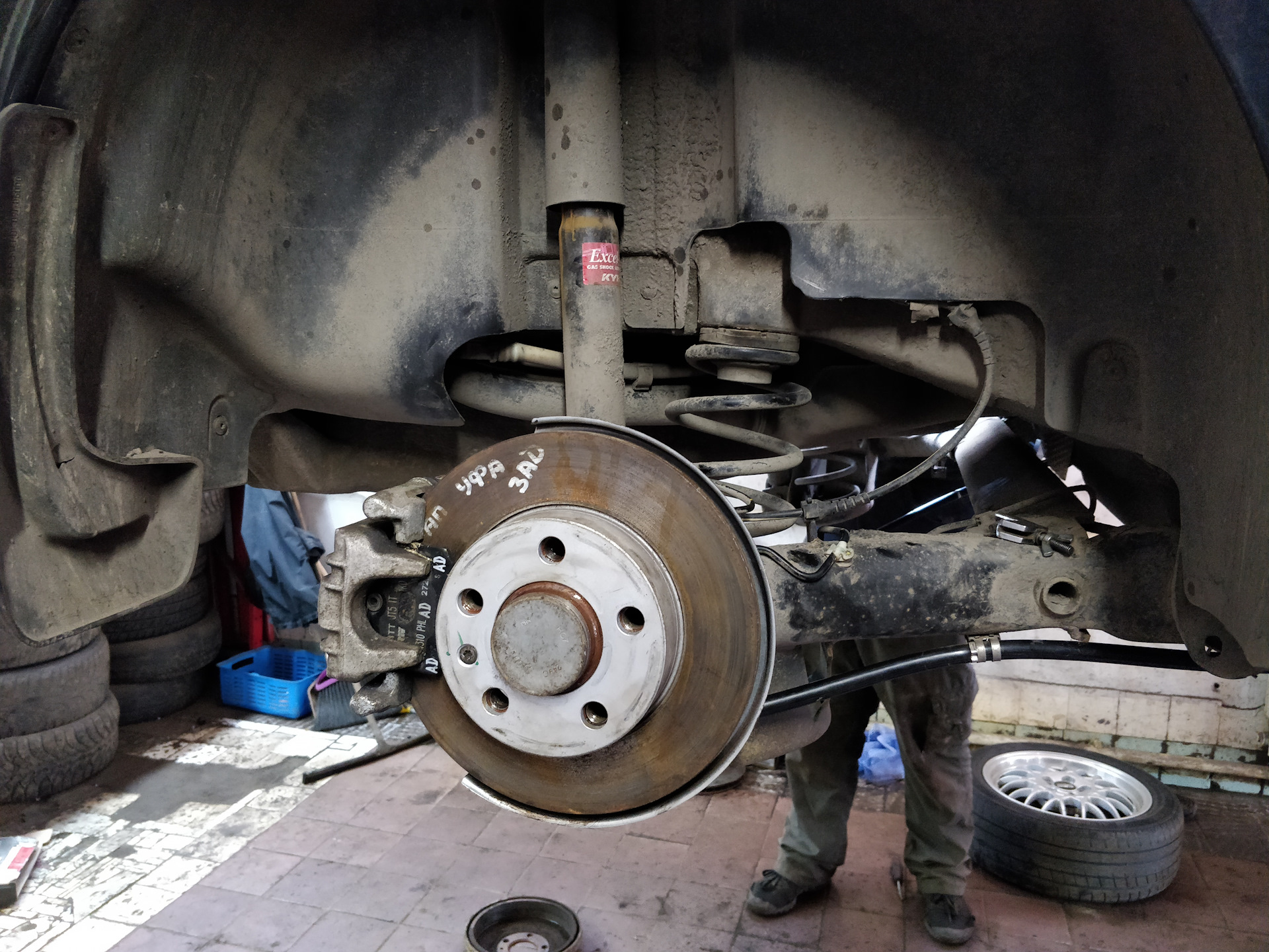

На замену записался в достаточно известный Питерский сервис, специализирующийся на доработке и обслуживании тормозных систем – Volk Brake Performance. Ребята осмотрели комплект запчастей, что я привез и взяли машину в работу. В течение рабочего дня все было установлено, попутно с прокачкой тормозной системы обновили тормозную жидкость. По стоимости работ – за переднюю ось – 1400, за заднюю – 4000, замена тросов ручника 2000.
Так как у меня стоит блок esp 9.0, после замены тормозов необходимо было закодировать его под работу с новыми тормозами. Актуальную кодировку получил с помощью программы ESP Calculator, старая кодировка: 51DD2C64212507C78A14346F8456E0400D04, новая кодировка: 51DD4864212507C78A14126F8456E0400904. По-хорошему, под задние дисковые тормоза нужно еще либо менять, либо дорабатывать рычаг ручника – но ручник и так отлично работает, нужно лишь при его затяжке прикладывать несколько большее усилие, что меня не напрягает, так что делать с ним что-либо вряд ли буду. Ну и самое главное – какой получился результат и стоила ли овчинка выделки. С новыми тормозами катаю уже 2 месяца и для себя решил, что однозначно стоила, машину не узнать – пробовал оттормаживаться с разных скоростей, ни намека на перегрев, педаль тормоза стала более информативной, стало гораздо проще дозировать тормозное усилие, при резком торможении больше не закидывает жопу вверх, в целом машина тормозит гораздо увереннее и в любой момент, нажав педаль тормоза посильнее, можно заставить ее замедляться еще быстрее – появился приятный запас по тормозам. Также в лучшую сторону изменился внешний вид. Помимо прочего, рассчитываю на то, что теперь реже нужно будет менять передние колодки – на 256 тормозах интервал замены был раз в 20-22000 км.

а чем щитки задние не угодили? они вроде стоят без доработок как я знаю? Собираюсь на зли переходить, ищу подешевле щитки, т.к. не самый главный элемент в здт

Приветствую. Подскажи пожалуйста какого диаметра зад диски?
232мм
А от какой модели эти суппорта и диски?
От рапида
