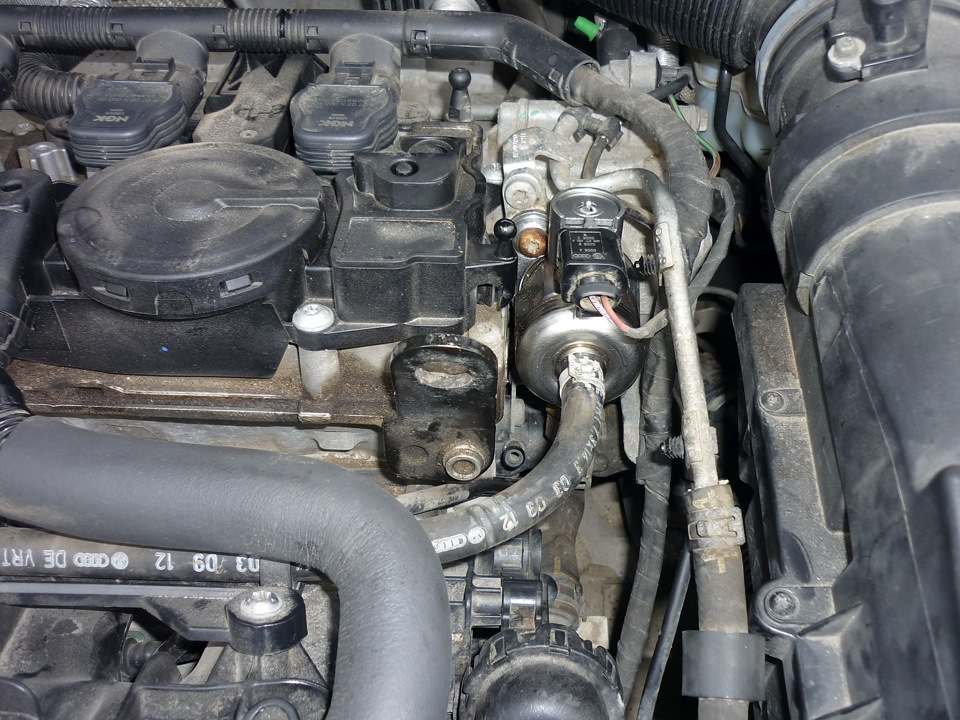

Ну в общем тема всем известная, собственно симптомы стандартные — глохнет, обороты не выше 3к, рывки, потом чек и собственно всё :) Давно уже понимал, что рано или поздно ему придет хана и слава богу пришла она в 500 метрах от подъезда к дому)))
Описывать замену думаю нет смысла, этого на драйве хватает и процедура довольно простая.

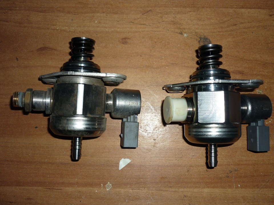

Был такой — 06H 127 025 P оригинал.
Стал такой — 06H 127 025 M оригинал.
Менял сам под бутылку пива минут за 20.
Толкатель девственный, без износа, менять не стал.
Фотки спи***л :) Так как утопил на рыбалке телефон, где они были :D
Всем удачи и поменьше умерших железок! :)

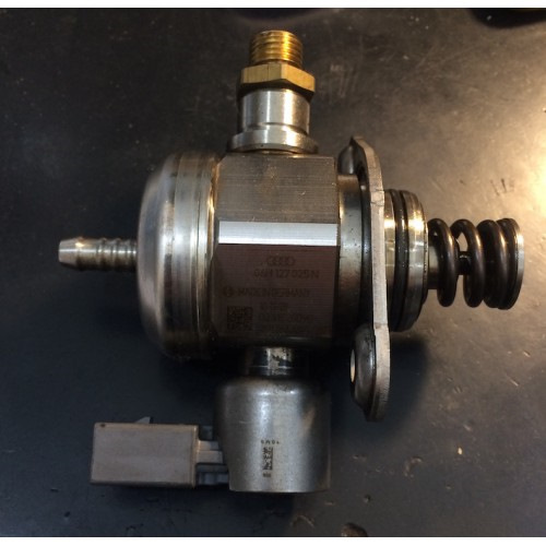

0261520472
Тоже самое и в разы дешевле )
Был у меня на второй такой Бошик, отъездил год, хер его знает, может такой попался конечно, но доверие к нему пропало))) И еще одно но, там надо колхозить с переходником ;) Так как резьба другая, мы тогда еще помню переходник сажали на шайбу от свечи, потому что с него хлестал бенз :DDD
Переходник этот 06E127065G ?
Переходник от ваза какой то первый попавшийся в магазе по резьбе и длине :)
Ааа, понятно
Вот и пришлось колхозить ))
Есть такое)) ну за то экономия на лицо, а эффект один и тот же ;)
PomeoRS
за 60 рублей)
