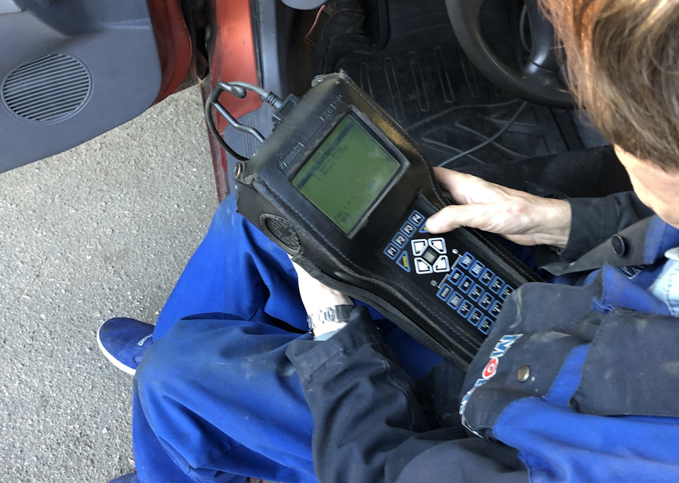

Читается коробка вот такой фигнёй 1993 года выпуска, называется она DRB3.
В общем прочитали ошибки и пришли к выводу, что нужно менять датчики скорости и блок соленоидов.
Ждём 4 дня.
Всё приехало, поставили и… ничего не изменилось.
И тут я вспомнил, что я же купил новые мозги, которые ещё и в багажнике лежат, подкидываем и ОНА ПОЕХАЛА!
