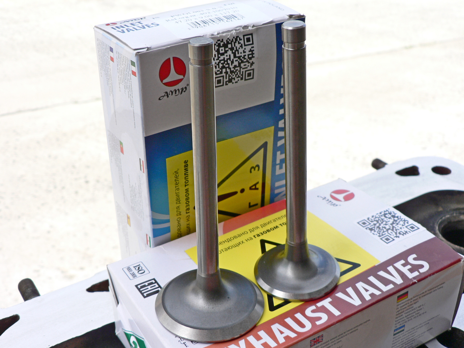

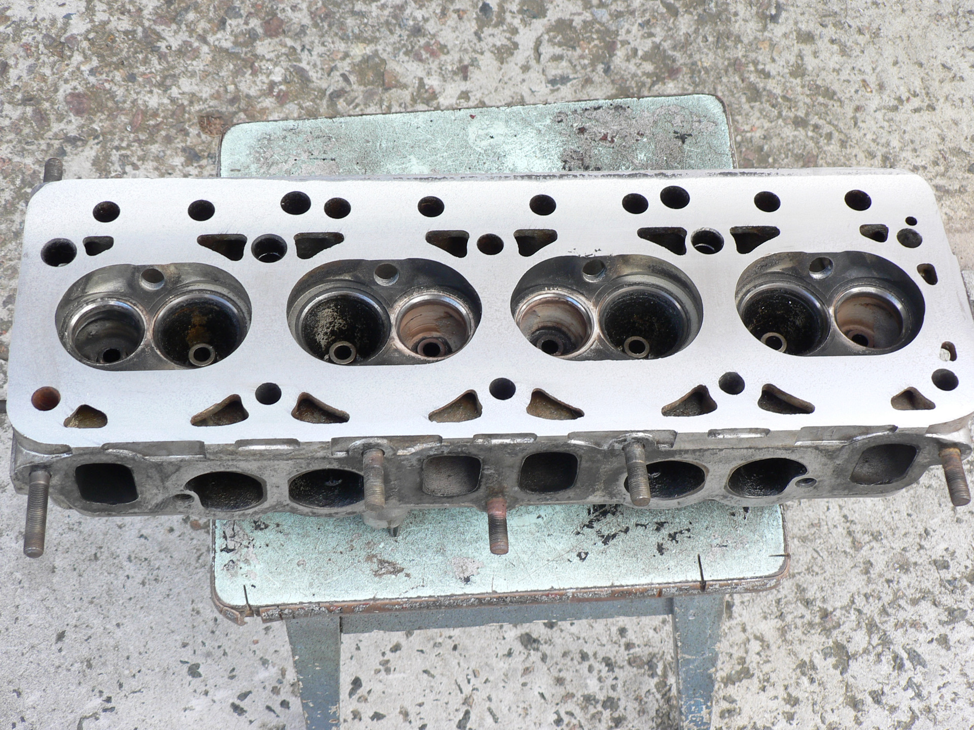

Шлифовка прошла удачно, если не считать того факта, что я хотел получить высоту в 93,7, а с трудом еле еле влезли в 39,5 из за жопоруких спецов на прошлой фрезеровке, что умудрились скривить голову на 25 соток по высоте и диагонали.

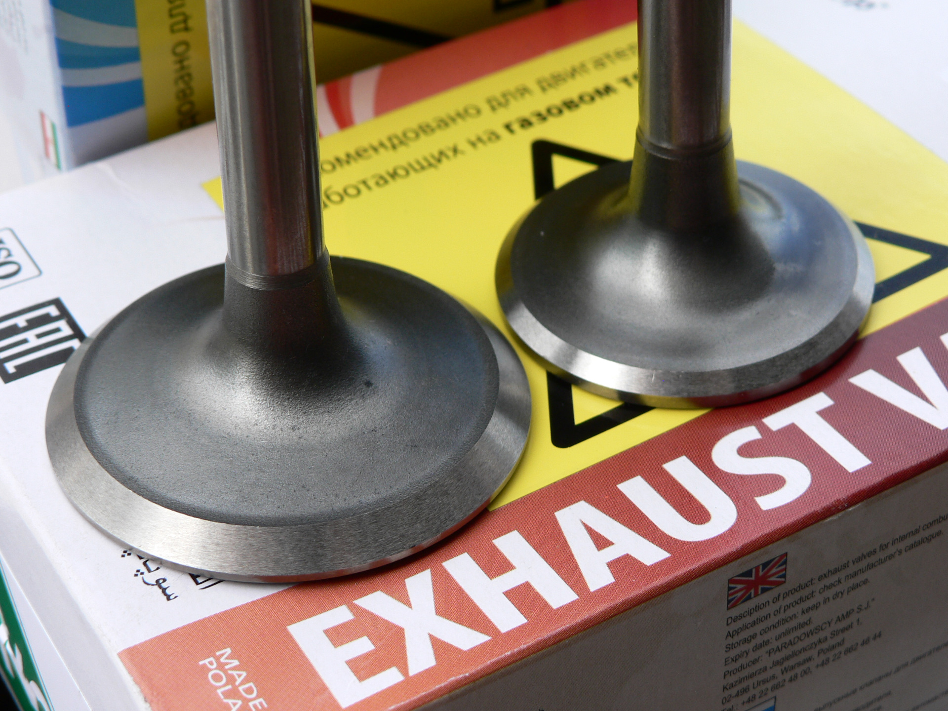

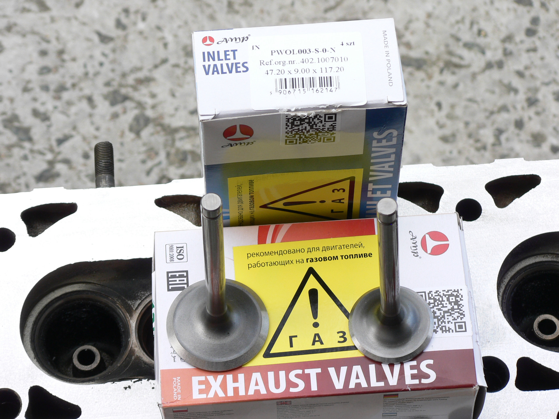

Куплены клапана АМР для пропана… (смешно, конечно, но возможно сделаны из железа, а не из пластилина) — альтернативы я не нашел. Не могу сказать какие это грабли по счету, но с виду они качеством получше, покрыты типа пористым хромом, но почему-то при заявленных 9,0 мм имеют ножку в 8,9 мм.
Вполне возможно, что у меня стояла подделка. ((
Перемерял направляйки — на 1-м и 2-м придется разворачивать, 3-4 в допуске, но опять же это мелочи.
Радует, что кое где остались совковые станки и нормальные деды с руками из нужного места. ))

Чем и как отмыл?
Ничего нового — щетки, ножи, а потом что есть под рукой: в этот раз осталась К2 + вода и + компрессор.
Выпуск немагнитный, а впуск магнитится.
не магнитятся?
