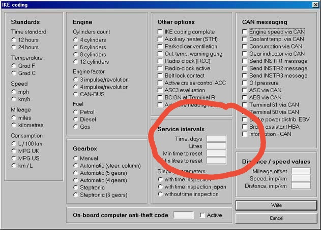

Я себе через бобра контрольные суммы поменял, сделал замену каждые 6 тыс. (по колличеству топлива кажется) Правда теперь диагностика ругается, но индикатор работает как и задумано )
я тоже делаю через бобра по топливу и дням на 9 тыс., у меня диагностика никак на это не реагирует.
Получается поменять значения можно бобров?а есть запись у тебя как ты это делал?
Меняешь значения литры, дни.
Пример :если расход 10л на 100 км, то на 1000км это тонна(1000 литров) . 7 т. км на тонну=7000. А дни, я поставил 360, т. е. Год.
