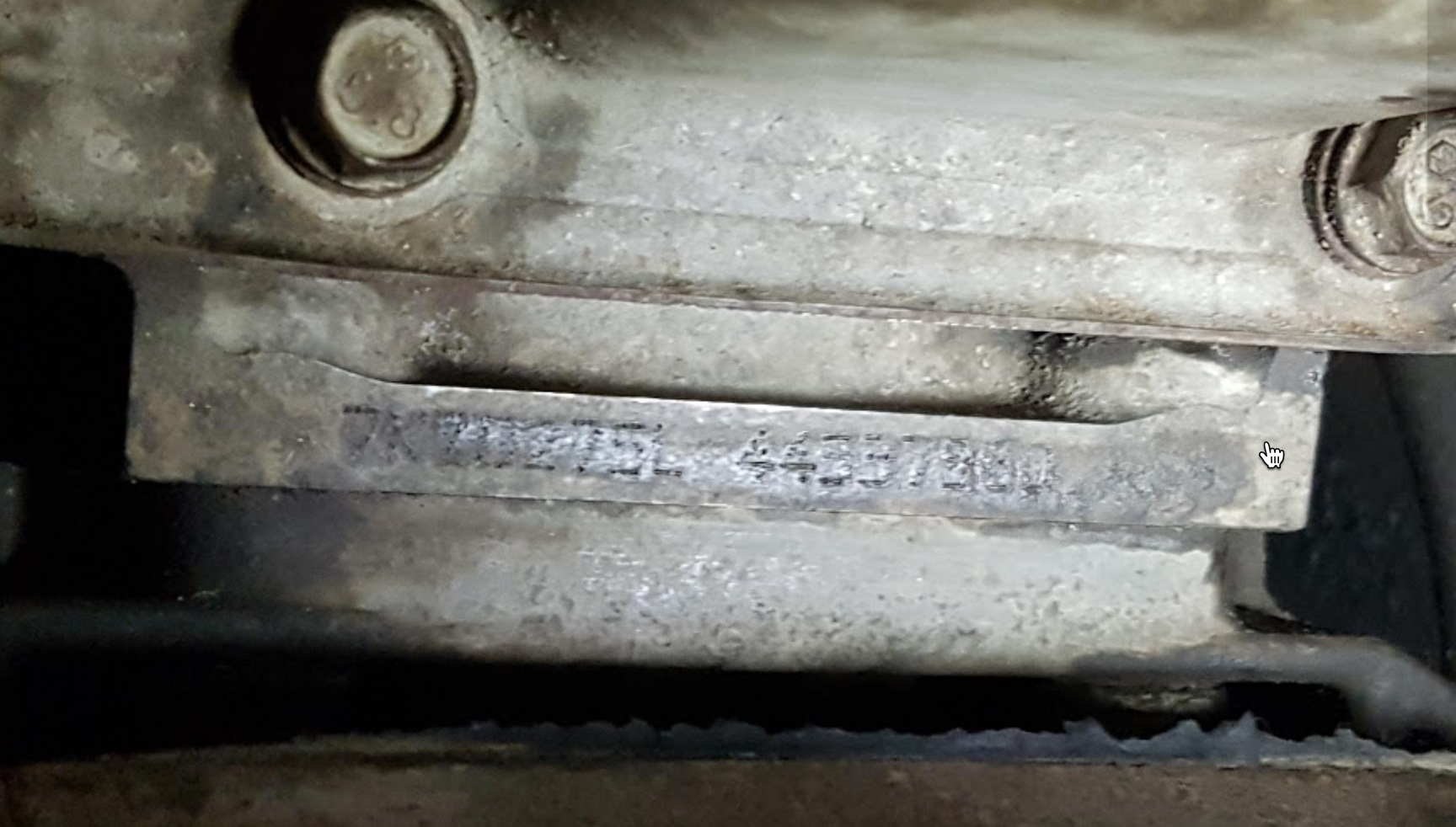

если я правильно прочитал, так как сложно различить — 7KZD275L (плюс еще куча циферок). Насколько я понял из интернета важны вот эти 7KZD. Но вы лучше подскажите мне как и где искать. А то я буду чувствовать себя неловко, если вы потратите кучу времени на поиски, а меня этот вариант не устроит. Насколько я знаю то что у нас в наличии это просто ребилднутые непонятно кем и как коробки. То что они от GM указано только что использовались OEM комплектующие. То что они сделаны хорошо, испытаны и 100% работают точно такая же вероятность как восстанавливать и усиливать свою. (вот такое мнение у меня сложилось)
нужен номер детали типа такой 24229176 это номер моей коробки 2003 год, то что Вы прислали просто означает что коробка 7 года при этом если у Вас авто другого года это коробка не от Вашей машины. Времени мне надо не много я рыться хорошо умею и делаю это быстро. Что касается коробки у нас то надо смотреть конечно но в основном это коробки сделанные в Америке живыми американцами, коробка приходит в фирменном ящике опломбированная с документами и сертификатами. У меня такая больше 2 лет стоит уже. Только что от Москвы до Ялты на ней доехал 2000км по жаре без вопросов. А то что Вам наговорили это информация от тех кто любит их чинить по 100 тыс при том что до роста курса их так же по 100 тыс чинили а фирменный ребилд от Дженерал моторз стоил 62 тыс без учета скидок. Надо найти коробку которую еще тогда завезли, в этом секрет низкой цены. Их осталось мало, как только они кончатся останется только наличие или заказ по новому курсу это за 350-400 тыс рублей примерно. Поэтому в том числе я уверен что это выгодно Вы за 100-150 покупаете вещь которая стоит 350. А когда Вы перебираете где то Вы хрен знает что получаете, в лучшем случае за 100 тыс получаете то что стоит 100 тыс.
Я пока только такой номер нашел (на фото). Слева то что выше написал, а справа пока не смог довести до читаемого вида. Попробую зачистить наждачкой на днях.

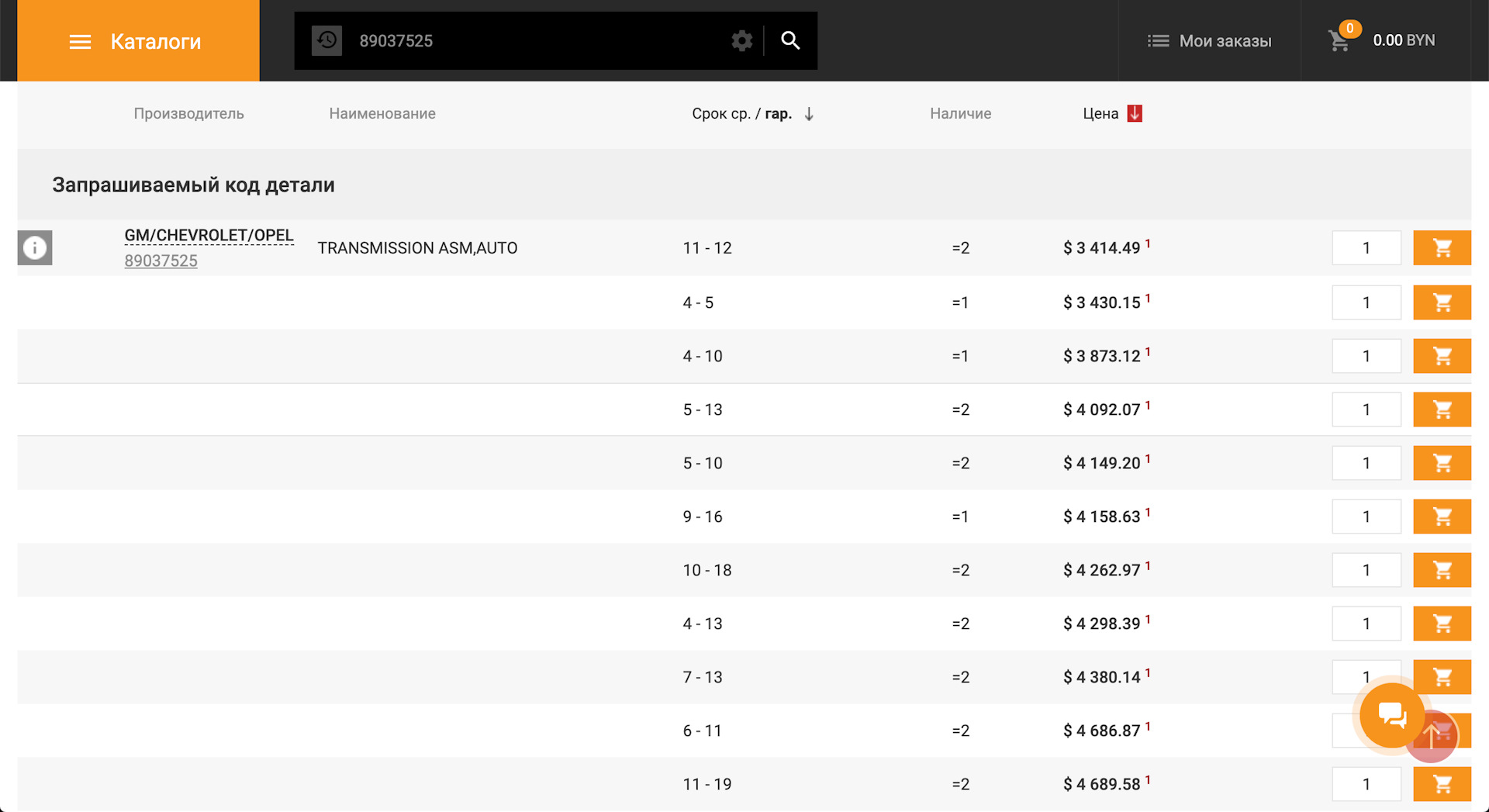

Покопался в интернете и нашел номер — 89037525
А вот что предлагают по ценнику наши сайты агрегаторы

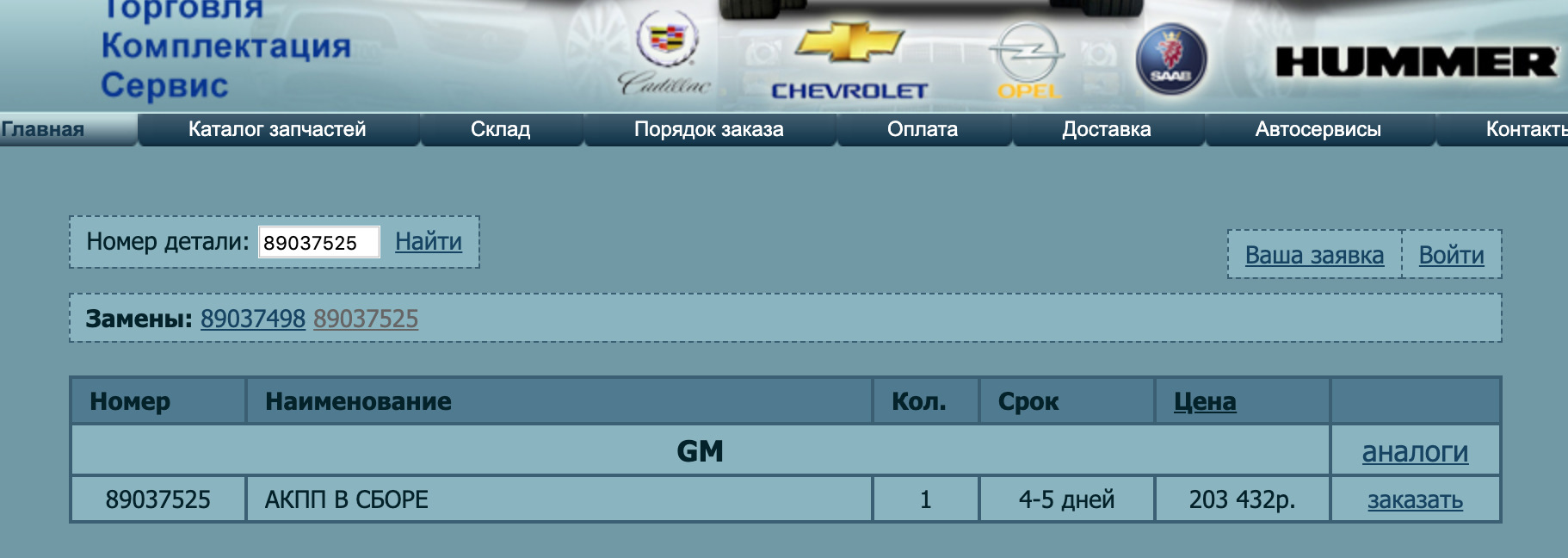

Нашел ваш старый коммент где вы ссылаетесь на этот сайт. Посмотрел там и вот что выдало
www.zzap.ru/public/search…an=GM&partnumber=89037525
