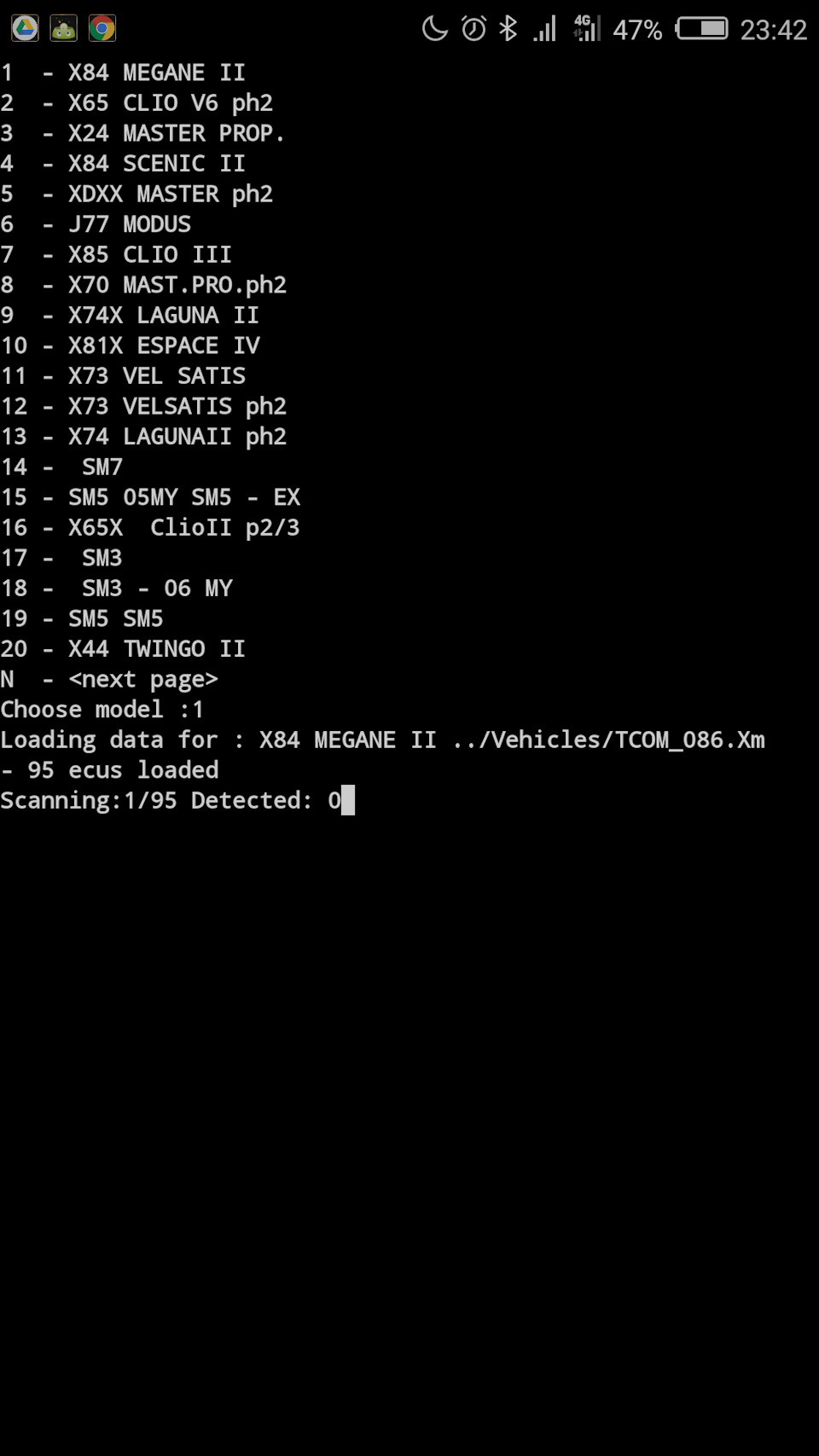

Всем привет. Начитавшись форма решил себе установить Pyren. Заблаговременно заказал обд-сканер v.1.5. Записей на драйве по установке достаточно. Выбрал одну из них, где все описано пошагово, чтобы было меньше шансов сделать что-то не так.
Так вот. Все установил согласно инструкции. Попробовал демо-режим. Потом его отключил, удалил кэш и файлы, которые было необходимо.
Запустил Python потом SlL4A. Запустил пирен-лаунчер. Выбрал обд-сканер, потом передо мной был выбор авто, к которому нужно подключиться. У меня Меган 2 стоит под номером 1. Выбрал. После этого он пытается просканировать все блоки(их 95 кажется там было написано). В этот момент сканер пару раз моргает зелёным(якобы к нему кто-то обратился) и все. Горит красный светодиод. Сканирование зависает сколько не жди.
Но вот что интересно!
Если выбрать вместо Меган 2, например, Клио, которое идет под номером 2, приложение начинает сканировать нормально, адаптер мигает зелёным(опрос идёт). А вот с Меганом беда прям.
Отсюда вопрос — что я сделал не так?что упустил? Несколько скринов прилагаю.
Дополнено: Пролистав более внимательно форум на тему Pyren понял, что купил не тот сканер. Нужно было быть внимательнее. У моего, как пишет сам продавец (тоже не обратил внимание), не тот чип установлен. Нужен Pic18F25k80, если я правильно понял. Ну что ж — закажем еще раз. Сам виноват)

Решил проблему? У меня тоже на сканировании виснет, но при этом на этом же сканере я уже пользовался, правда был другой телефон, я его утопил пришлось купить новый и вот появилось проблема
А ссылочку на правильный сканер можно?
У меня как то выдавало ошибку при запуске пурена потому что я в настроиках планшета поставил ограничение запуска приложении до 3 штук. Чтоб не так засорялась оперативная память. Потом когда допер до этого поставил обратно «без ограничении» и все запустилось нормально.
Может лог посмотреть? Может там что полезное будет. В корне папки sl4a находится _pyren_launcher.py.log
