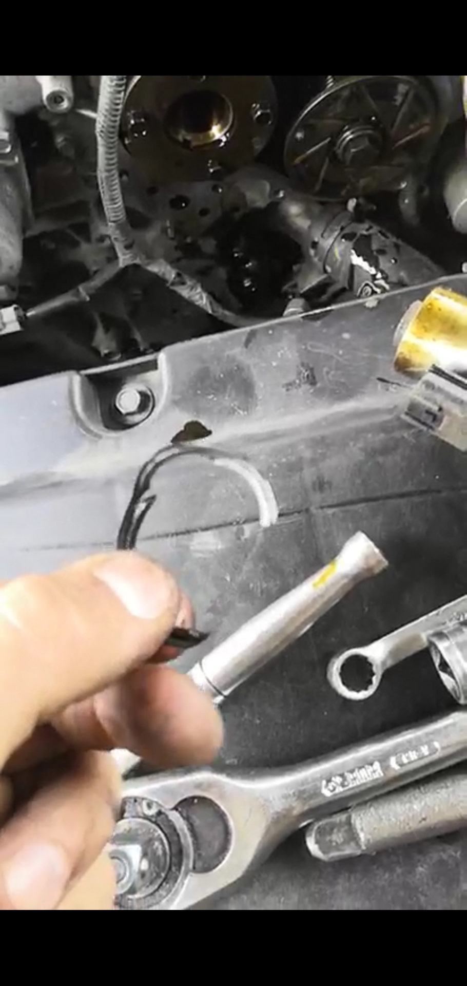

В конце ноября 2018, через пару недель после планового ТО, как то утром при запуске услышал страшный звук стучащего чего то. Не искушая судьбу заглушил мотор и грустно побрёл на работу. После работы договорился со знакомым мотористом. Пока ехал к нему на машине стука не было. Слушая у моториста звук мотора, стук появлялся с периодичностью каждые 10-15 секунд. Сняв поддон и увидев "золото")) было ясно что какой то вкладыш приказал долго жить.
По результатам дефектовки под замену пошло колено и два шатуна, помпа и весь грм.
Не бюджетный ремонт))) Выдернуть 200 тысяч из семейного бюджета было тяжело по этой причине ремонт затянулся на пол года.

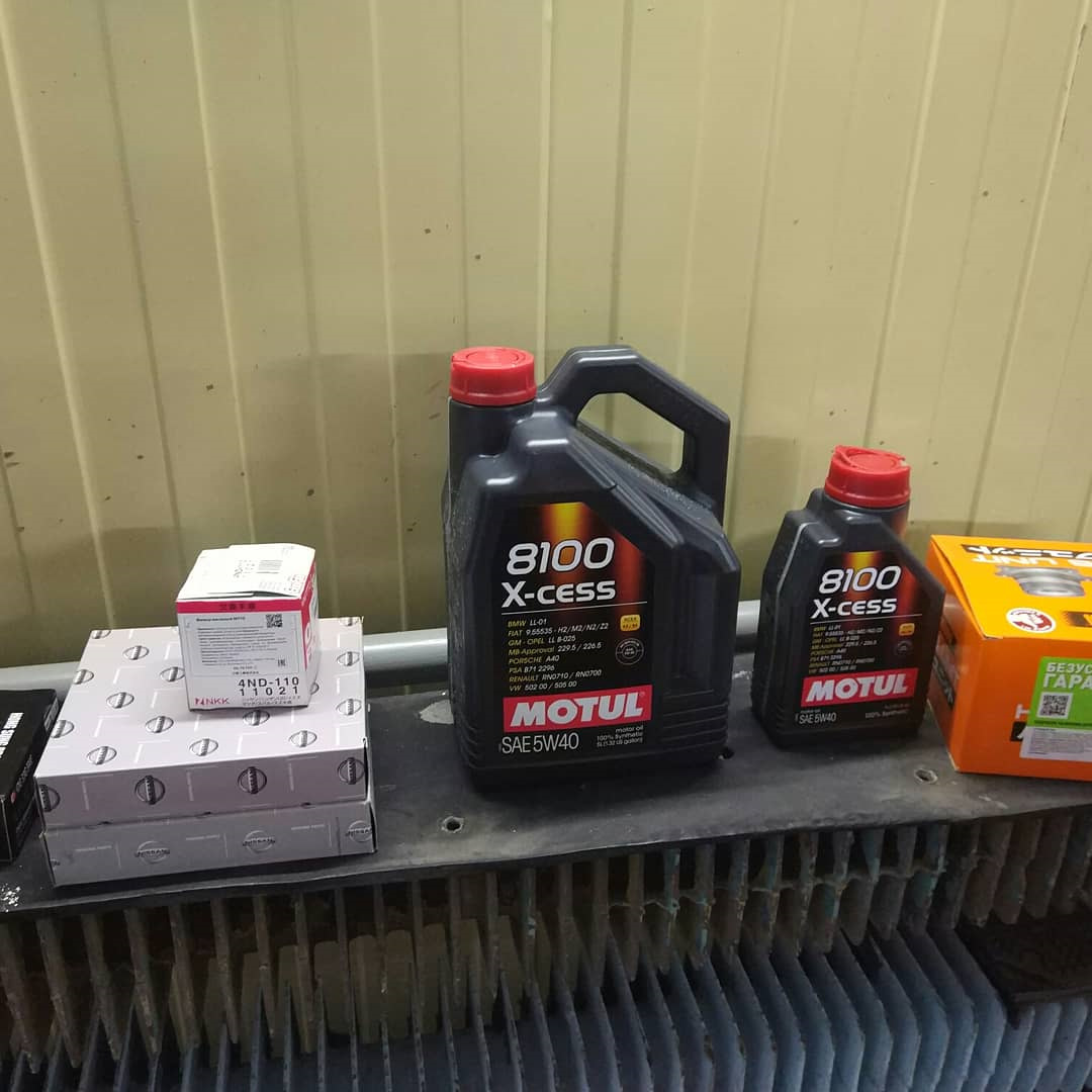

Покупка вкладышей была очень "интригующей". Был один вопрос, сколько их идёт в коробке? По итогу пришлось ещё дозаказывать шатунные и коренные. С шатунными просто до заказал. А вот коренные были заказаны из разных мест, один с эмиратов и три из японии. Ждал их по три недели)) Но самое интересное то что в эмиратах цена 600 рублей а с японии 1950! рублей. И это не главное, в коробке с эмиратов пришёл полный комплект коренных вкладышей! восемь полуколец. Из которых мне понадобилось три.
Как только запчасти пришли, все старые детали тщательно отмыли, головки шлифанули.

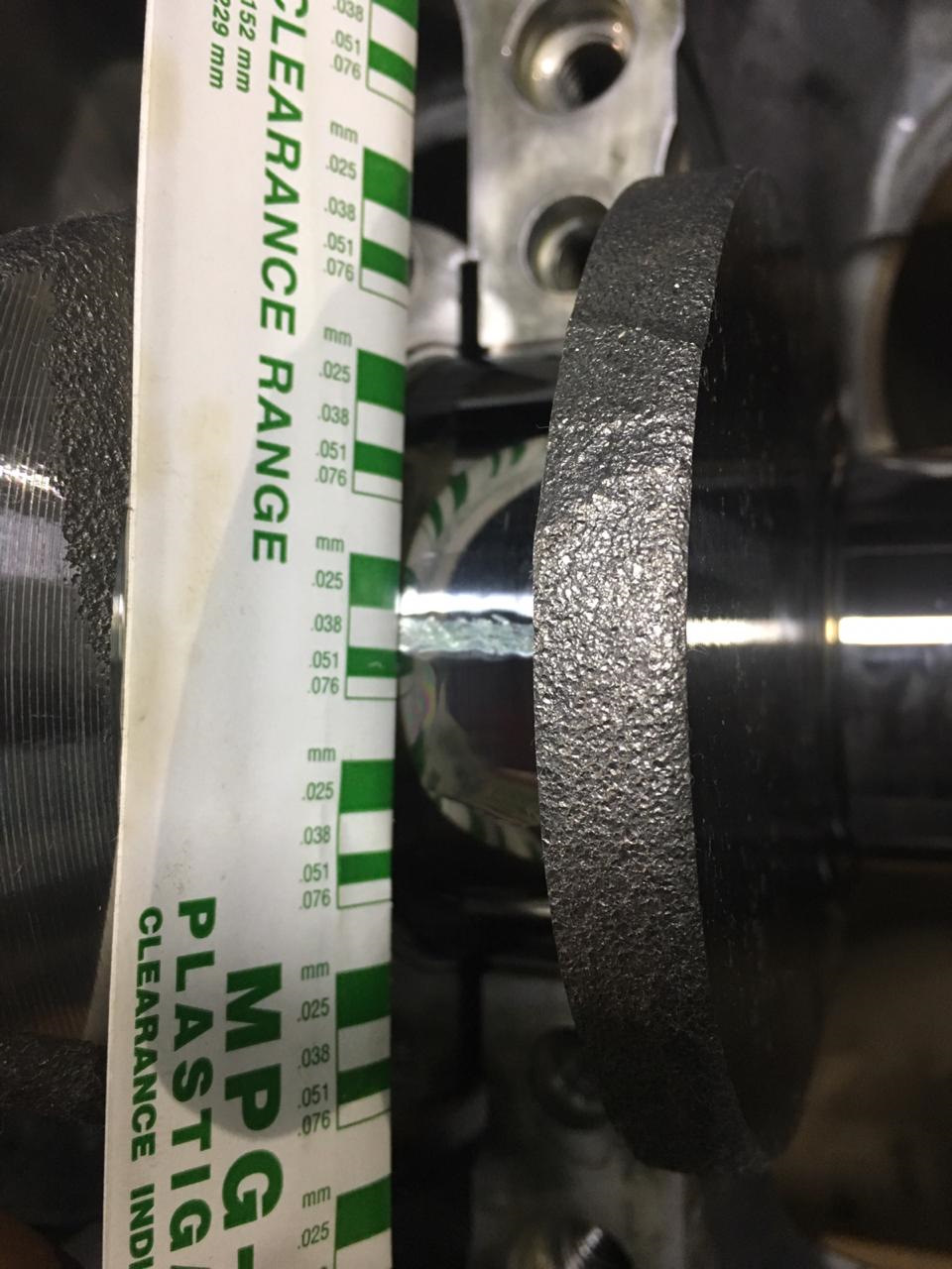

Моторист показал как проверяет зазор между коленом и вкладышем, использует какой то материал, наносит его на шейку вала, протягивает бугель потом откручивает и смотрит какой толщины остался след на шейке и меряет специальной линейкой.

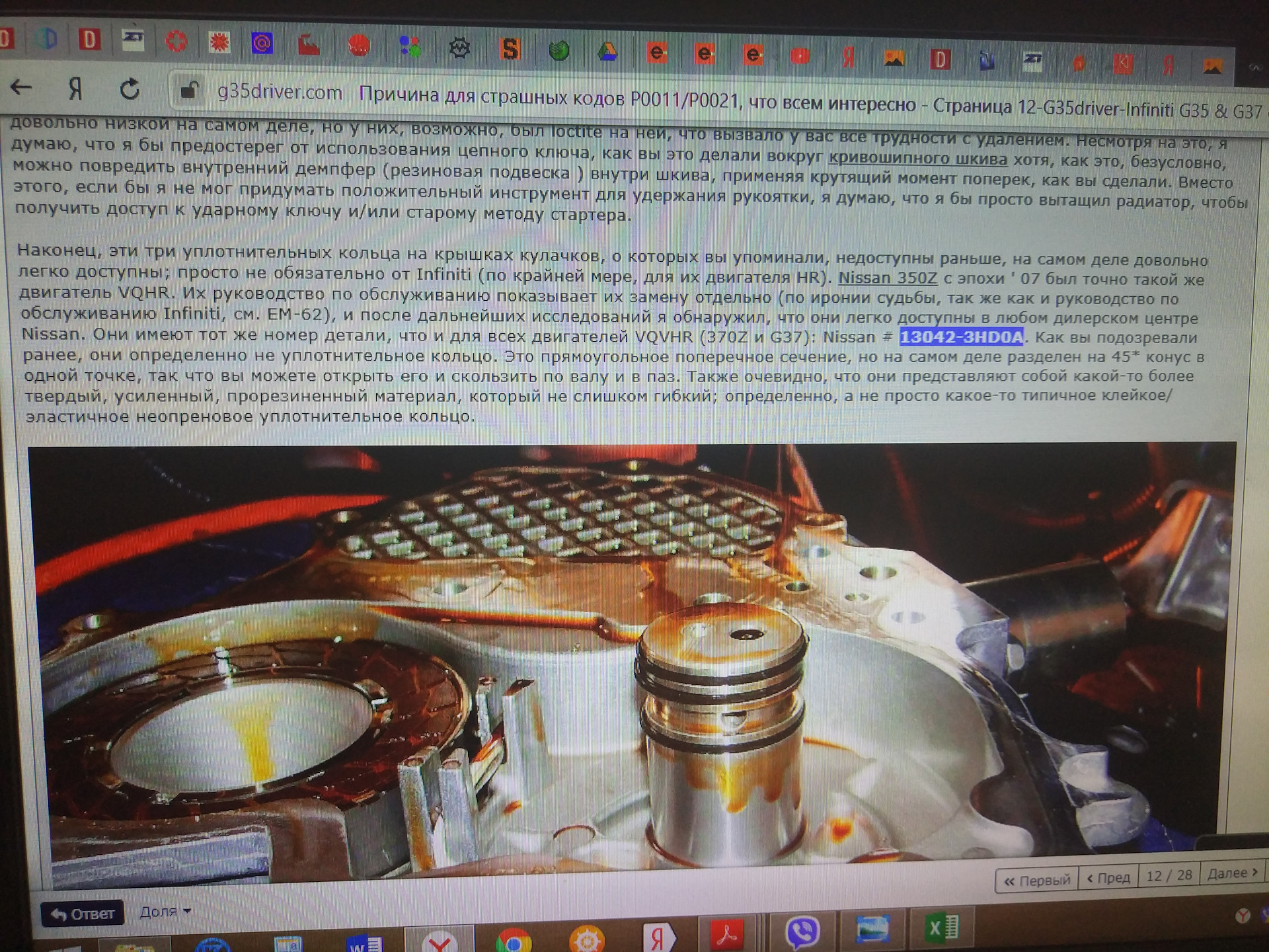

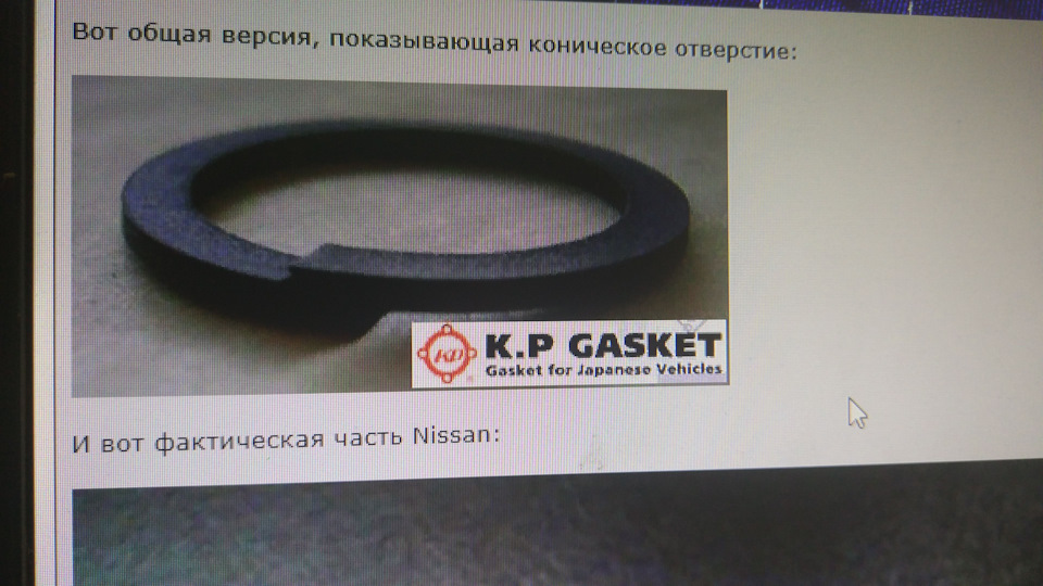

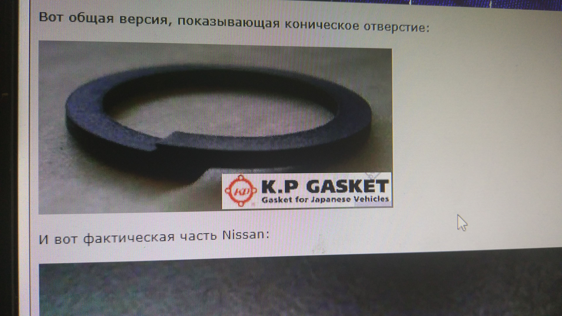

И меня не обошла учесть непонятной работы двигателя в диапазоне 1200-2000 оборотов. Прокладки давно уже стоят стальные, но выявили следующее. Износ колец на штуцере механизма изменения фаз газораспределения. Ни один интернет магазин не показывает их на картинке)) мол бери будильник в сборе. Но порывшись в интернете нашёл на одном американском форуме номер этих колечек 13042-3HD0A.

Я покупал от ниссан 350z, у него на схеме показаны эти колечки
Вот у амеров нашел, они тоже от 350z ставят

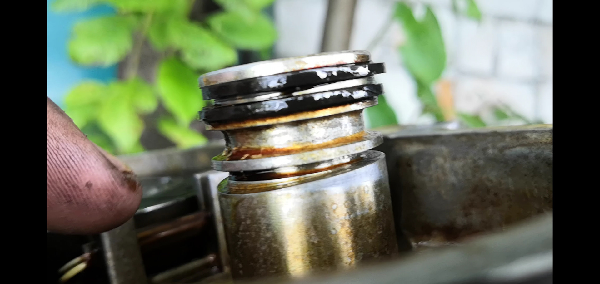

Дружище а как кольца на крышках износились ? Вдоль колечек кантик идёт? У меня просто кантик и затупы, тоже думал об этих кольцах
Привет, как объяснил моторист, изношены колечки!)) Само кольцо имеет форму прямоугольника в разрезе, так вот та часть что выпирает за канавку в штуцере съедена.
То есть торец кольца ?) ты когда их менять будешь ?)
Уже купил моторист эти колечки, сегодня должен поставить.

У меня была ошибка р0021 вроде, вот снял, увидел прикольчик) хорошо что есть запасные крышки
