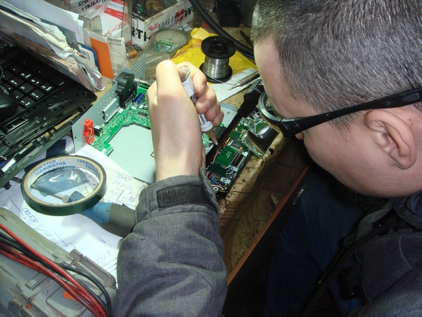

Надоело мне все время тыкать проводом в телефон. Так как с паяльником дружу, я заказал не плохой блюпуп модуль XS-3868. Питается этот модуль от 3.6 до 4.2 вольта. Слот под флэшку у меня имеется, значит от туда возьмем 5в и понизим маленьким преобразователем Mini360 (подгон от хорошего товарища, но на алике такие продаются). Сигнал взял с AUX. На удивление все влезло в панельку. Очень удобно и без проводов. Блюпуп модуль крутой, на нем очень много контактов. Можно припаять управление треками, звуком, светодиодную индикацию, зарядку аккумулятора( Если питание происходит от лития). Я пока сделал просто вход звука. Позже сделаю управление с магнитолы.

Как радио ловит с ним? У меня хуже стало, зуб постоянно включен. Расположен в дальнем углу от тюнера.
Да вроде нормально ловит, но мне не особо радио нужно. Всегда с блютуса слушаю радио и трэки
Я собираюсь на штатной магнитоле Audi Concert сделать поддержку блютуз+управление и эмуляцию СиДи ченджера
Хотелось бы больше инфы и фото по поключению. Сам бы с радостью вживил подобную фичу в свой "пионер"
Всю инфу брал с этого видео
