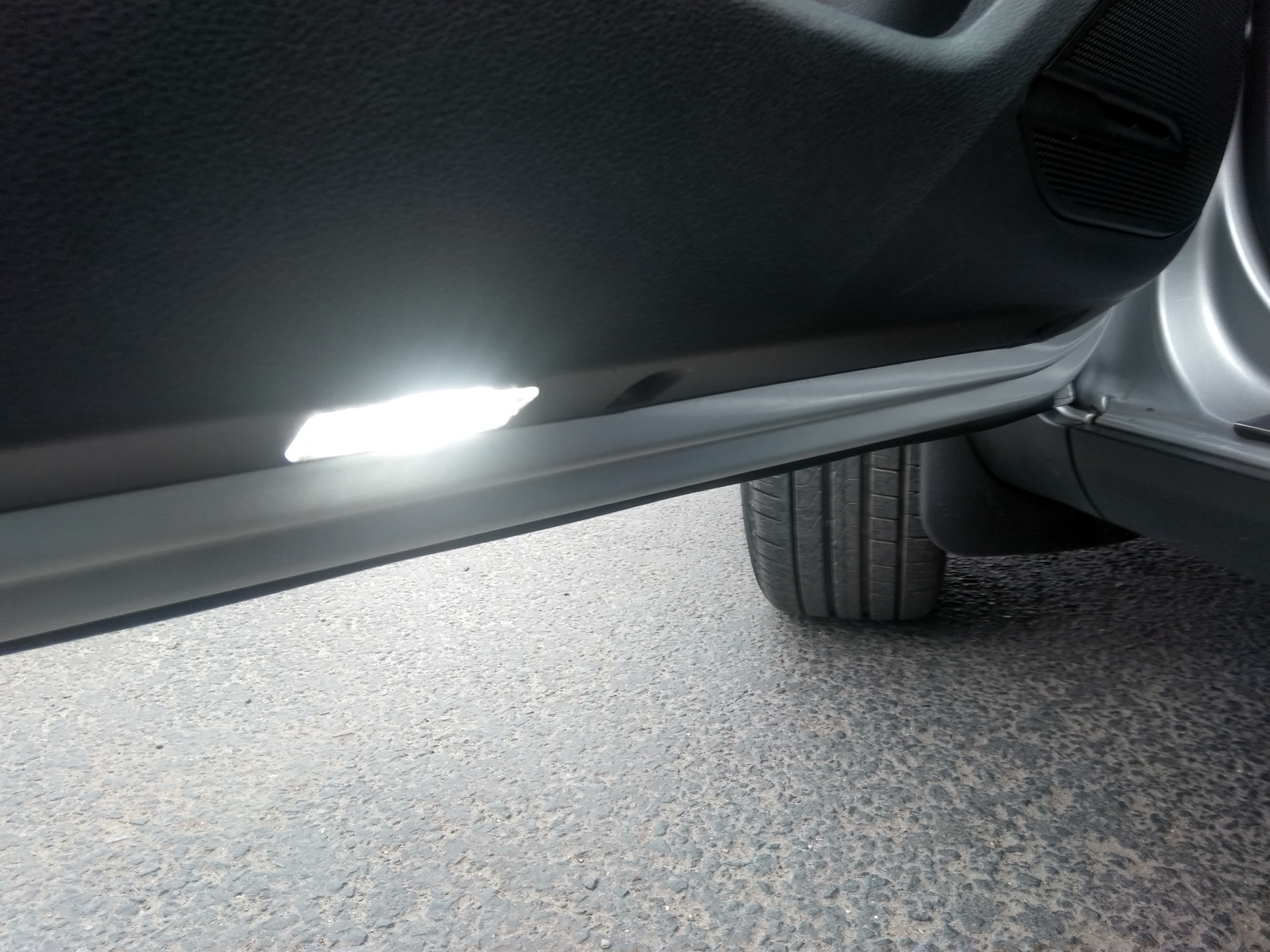

Из заголовка думаю всем уже ясно что за колхоз я внедрил в зеркала, но скажу так мне нравится.свою функцию в темноте выполняет на все 100%.работает от открытия дверей, от снятия с охраны, в общем как штатная подсветка салона.так же добавил подсветку в задние двери. Только блин диоды нужно поярче воткнуть, поставил временно что было.фото в темноте выложу позже.

А плафон в заднюю дверь какой поставил? (На родной как в передней двери ценник меня удивил
Нет, там стоит плафон номерного по-моему от калины
Очень интересный пост, но есть несколько вопросов. Подвеска в задней двери, для плафона сами делали дыру? Чем? Куда подключали? Спасибо
Да сам

Как устанавлива, как запитывали и т.д. Иначе ваш пост ни имеет ни какого смысла.
Что конкретно?в зеркала устанавливал лампы светодиодные в форме глазка.установка проста, сверлится отверстие на 8 мм, в него устанавливается светодиод, с обратной стороны диод прокручивается гайкой на 8мм.провод укладывается в гофру, протяжкой просовываем провод во внутреннюю часть двери.далее я его подключил к штатному плафону подсветки ног в двери.с обратной стороны аналогично.
