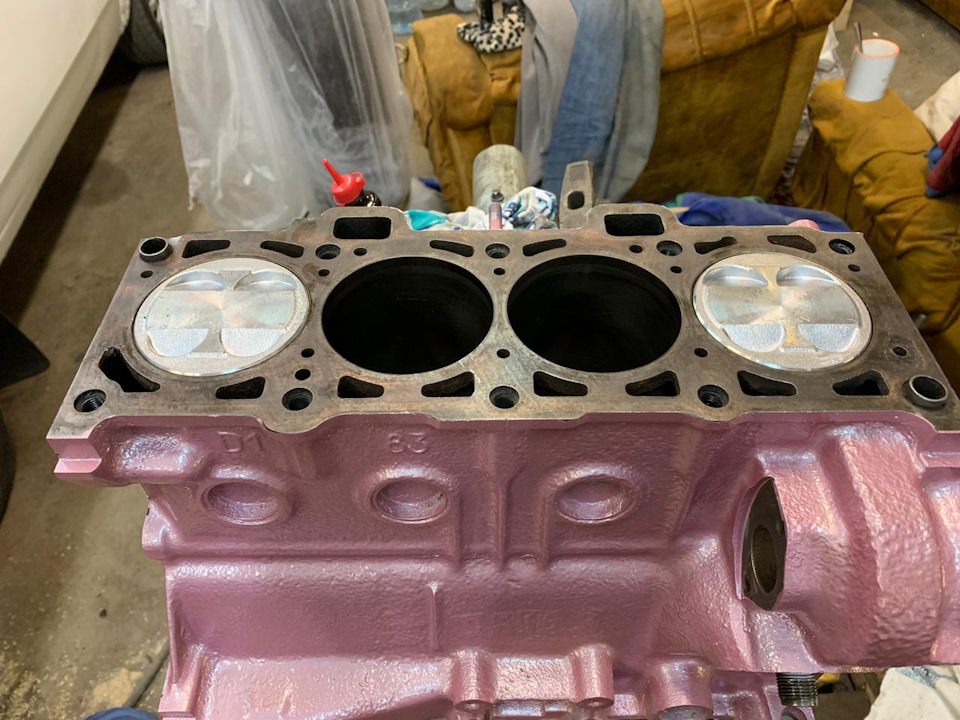

Вытащили мотор, и отвезли его в Pro_Tec к Васе, собственно к человеку который его собрал еще в начале 2017 года. И вот спустя некоторое время, звонит мне василий и "радует" следующими словами — колено, говорит, кривое…в помойку… граждане как? как, купленное в 17 году НОВЫМ! колено теперь спустя 2 года кривое.
но черт с ним, нашли необходимые запчасти(колено и поршни) у sdr-den4u и долго не думая мы с Денисом договорились. Заменили к\в, поршни, вкладыши, гидрики, п/кольца и всю сопутствующую требуху.

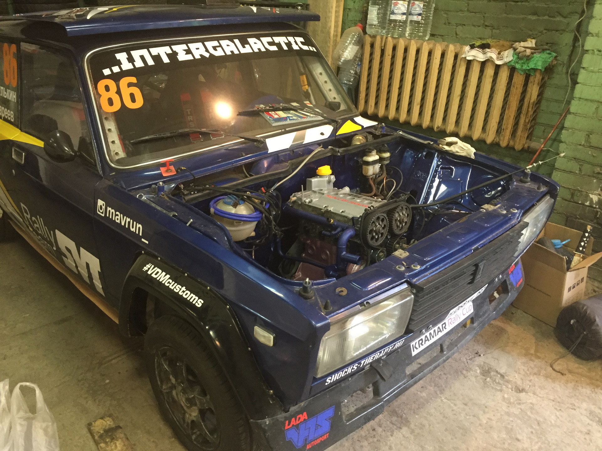

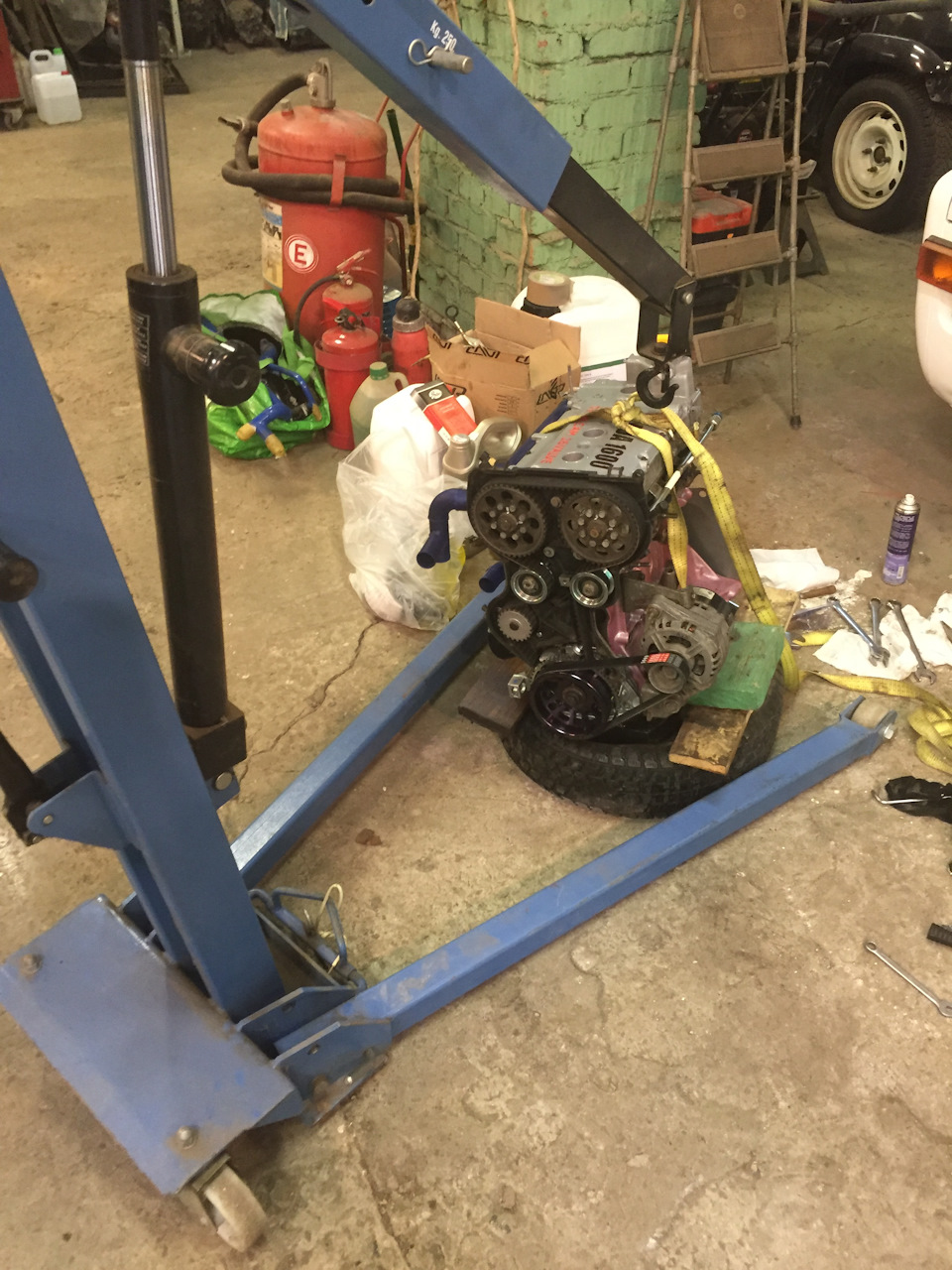

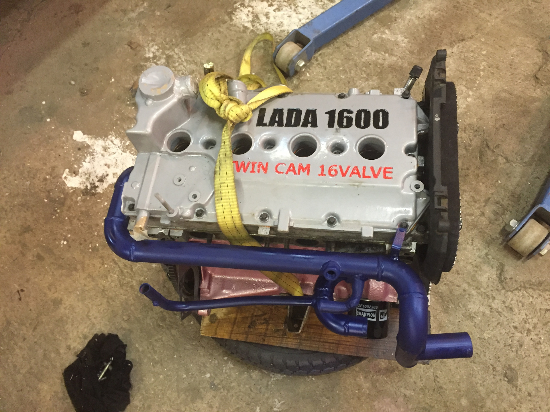

Ну и хватит лирики, ближе к технике — имеем теперь следущее:

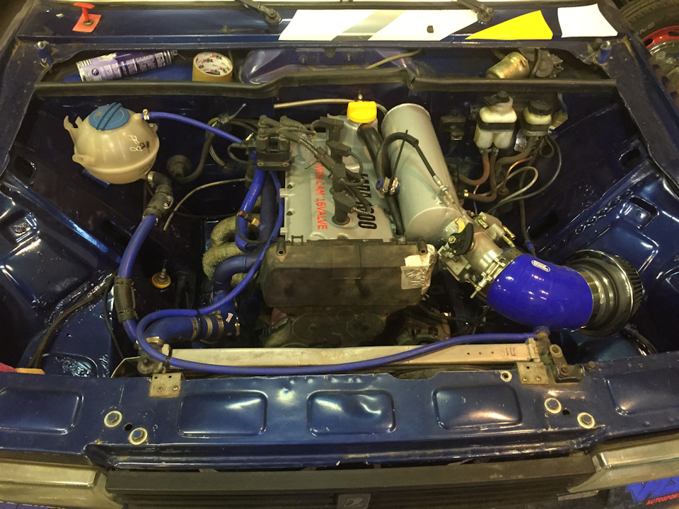

ТЫЩАПИЦОТ! …1514см3 (71х121х82.4) со степенью почти 12.
Валы procar 10.0 276 спасибо Мише Афанаскину

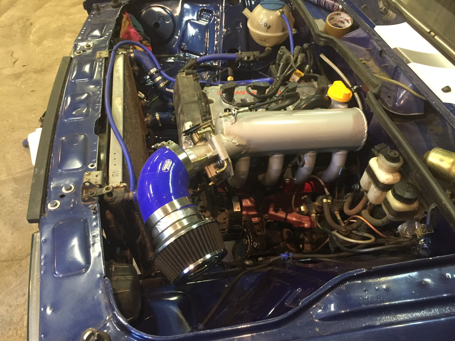

ну и остальное все остается как и было, разве что заменили инжектора на 271сс от пассата Маврюна,
и поставили прокаровский дроссель омологированный по R2B в ралли кросс, с большим 100м диффузором. Со слов настройщика — давай попробуем, сие было куплено)
Отдельное спасибо Bimoза легкий шкив К/В из Д16Т. Теперь проблема данного узла решена)

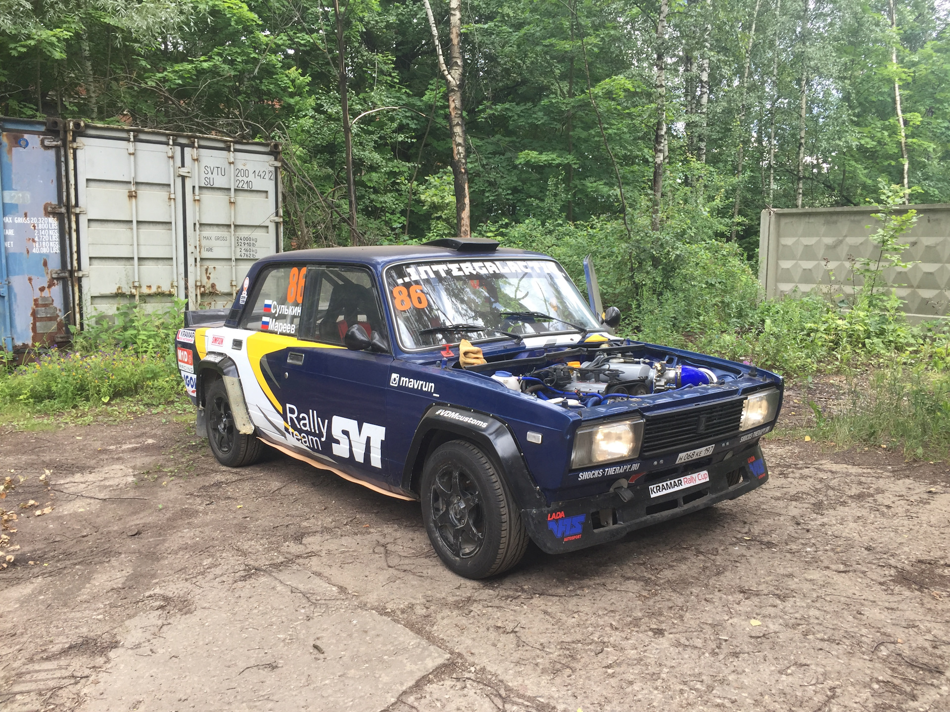

На сегодняшний день, все запускается, работает и даже может самостоятельно комфортно передвигаться. Неспеша проходим обкатку, и двигаем на стенд. По результатам стенда напишу чего получилось. Есть еще у нас маленькая хитрость, но об этом будет совсем другая история!)
Ну и как обычно спасибо семье что терпят, КОМАНДЕ в лицах Antonsvt,MartySVT,PavelBlinov, pro_tec за мотор, sudarev за масло, SergeWRCза помощь в сварке и ценные советы и всем всем всем причастным.)
ждите нас на ралли "Псков-Ганзейский" в сентябре 2019.

Не могу не прокомментировать — вот это диффузор! 100мм на ээ 56? В переходных режимах чтобы перед дросселем было побольше воздуха?
Ну на сколько я понял чтобы выровнять момент ближе к верху. Особо мощности то не прибавится но может что то будет получше) попробуем — скажу)

Ну все нормально, с фиксатором ставишь болт и потом без горелки не подходи.
ну Как то так
бюджетненько
Главное розовый блок )))
Другой краски говорят не было :/
не надо фальши! тебя спросили, ты сказал что тебе нравится розовый!
Меня спросили после того как покрасили. Нормальный цвет. Главное что работает
