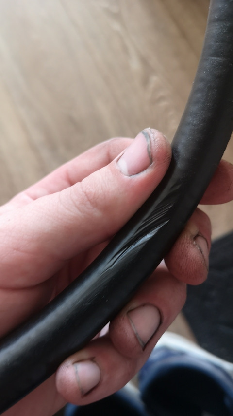

обезжирил резинки, наклеиваются на них

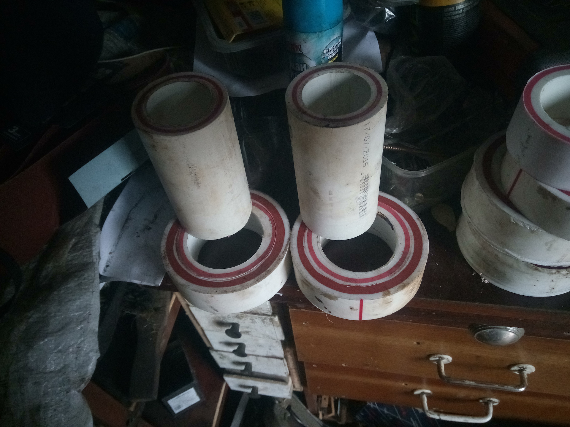

так же сделал заготовки под задние пружины под верх проставки

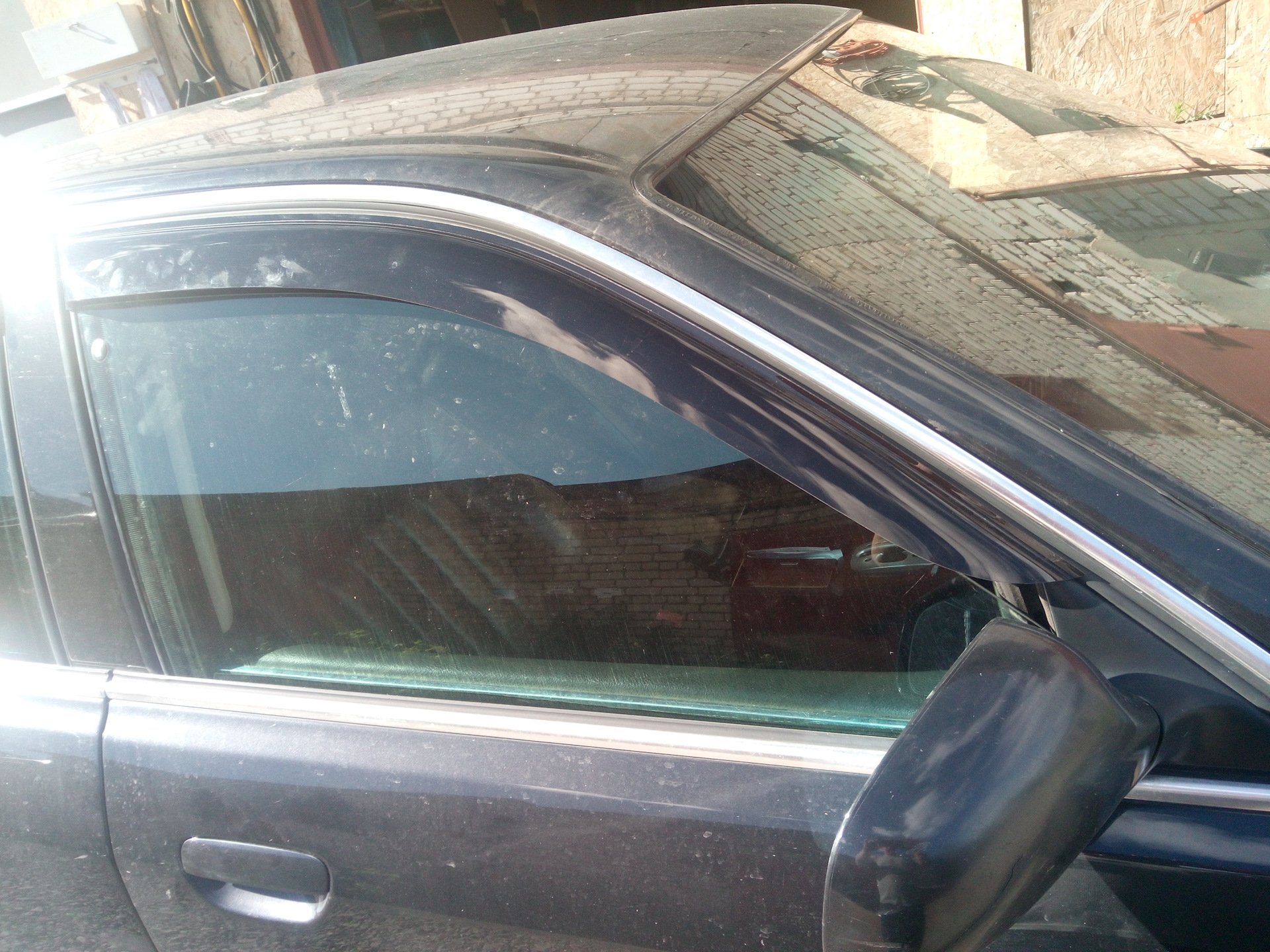

Привет! На дорест коротыш подойдут ведь ветровики?
у меня не лонг, там вроде на все д2
cobra-tuning.ru/catalog/v…/inomarki/Audi/?curPos=50

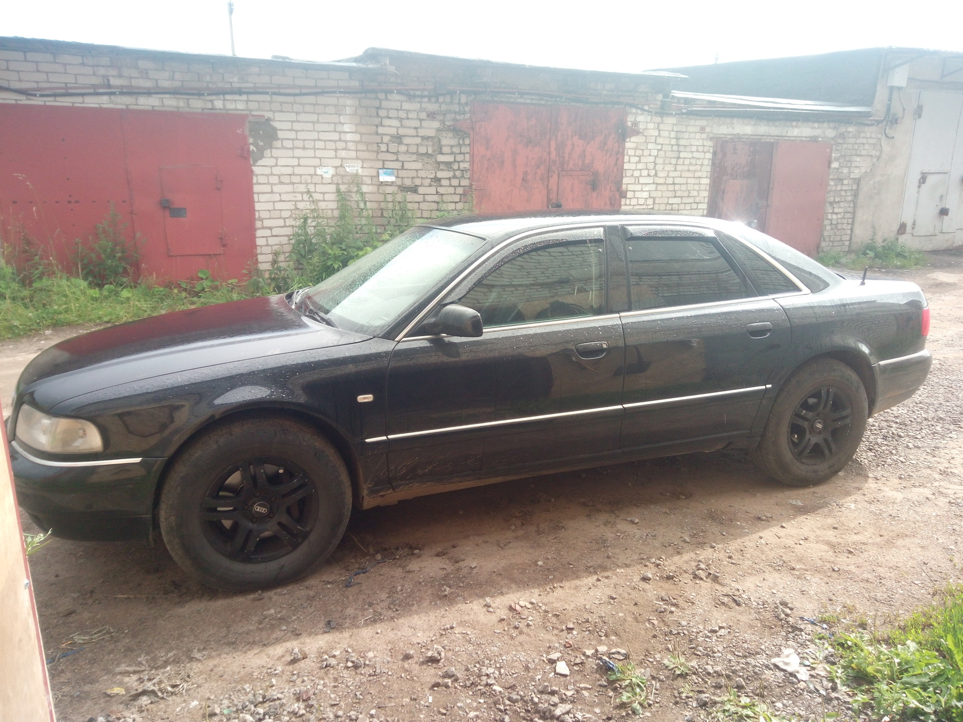

А можно фото общего плана авто? Думаю ставить или нет дефлекторы
как нибудь сделаю, пока не делал(
SerjikBrest
SerjikBrest
А можно поподробнее про диаметры и размеры труб для проставок?
125 труба, вставка 75, токарь из 110 сделал кольцо переходник
в 110 можно впаять 75, но решил с запасом побольше диаметр сделать
толщина 4 см
А фотку для наглядности не скинешь? Не понял я что куда вставлять.
еще не ставил, пока только заготовки))
