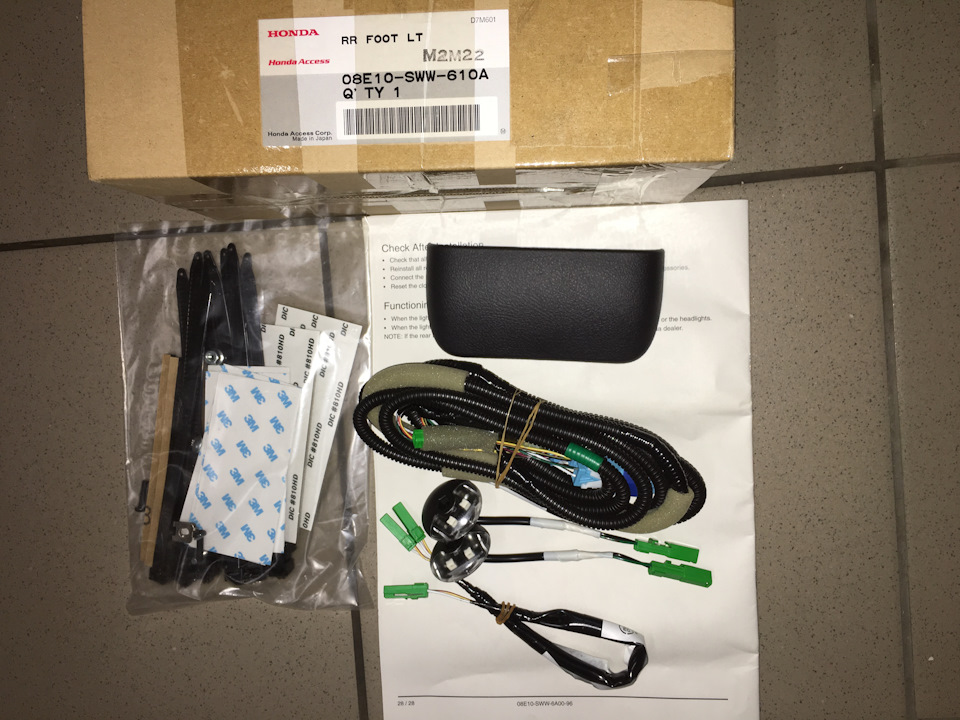

Основной салон закончил. Как то уже писал что установил оригинальную подсветку ног передних пассажиров. Решил установить такой же комплект и для задних. У первого комплекта есть фишка с разветвлением, вставил всп точно также, только удлинил провода для диодов, проложил под полом.
Закрепил диоды на нижнюю часть сидений на стяжки.

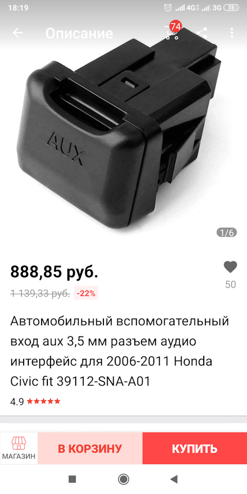

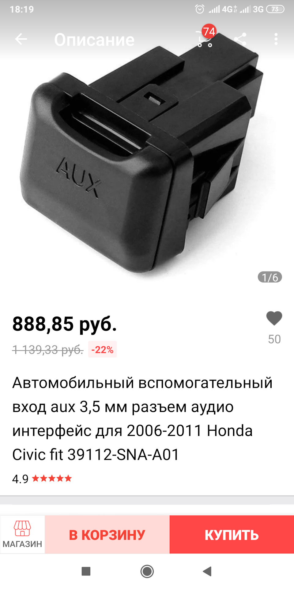

Также попался мне аукс штатный лишний, так как мне очень не нравится аукс в бардачке, я перенес в другое место выход))

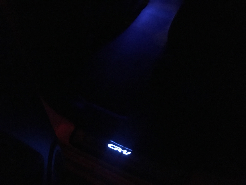

В живую равномерно освещает весь пол

Ну да ладно, у меня тоже равномерно светит в темноте)
Единственное, что странно, так это японская логика, если передние через свой блок притухают при закрытой двери и светят в пол накала, то задние не притухают и регулируется яркость крутилкой на приборке
Ну я их присоединил к передним также с блоком, работают одновременно с передними)

А от куда подсветку запитал? Там фишки штатные или врезался куда?
Да, все штатно)
Откуда такой блатной подлокотник? Он вместо водительского ставится?
www.drive2.ru/l/522650929191715027/
На Али такой за 888 деревянных продаётся, позиционируется как для Honda civic, fit. Интересно, наша фишка подойдёт к нему?
Не знаю🤷♂️ мне просто достался столик между сидений запасной, я с него вытащил аукс))
