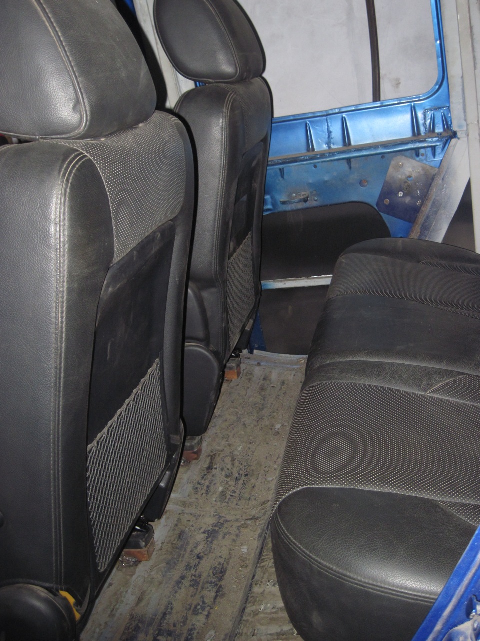

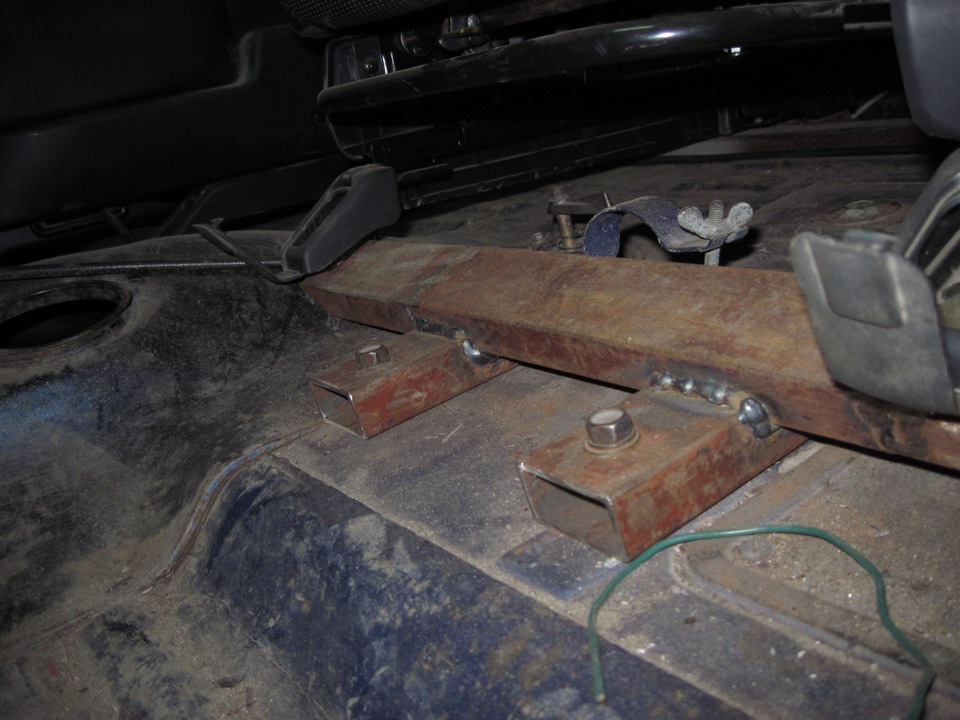

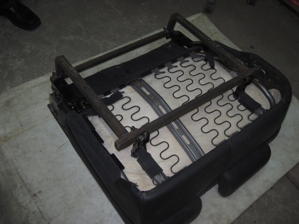

В вопросе сидений поставлена жирная точка, при чем, уже давно…в силу некоторых обстоятельств, работы в гараже временно приостановлены(сделать фото просто не было возможности), но в скором времени возобновятся полным ходом.На данном этапе, есть определенных наработок и мыслей, так что не за горами очередная супер приблуда
З.Ы. Крепления сидух к полу осталось только покрасить, для полноты картины

задние сиденья от чего можно поставить?
да от чего угодно, главное поиграться с крепежом и что бы по ширине влазили!
а от чего посоветуешь? передние сиденья от мустанга, салон весь назад сдвинут
на вкус и цвет все фломастеры разные!я тут не копенгаген!вот, я с туксона приспособил!походи по авто разборкам, кучи сидений валяются)уверен, найдешь те какие нужны!

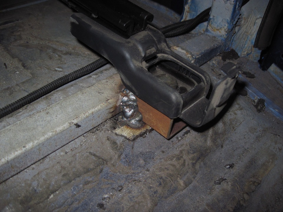

Фото №2 и фото №7 сварка "ЖЕСТЬ"!
старались как могли =)
и сколько всего сидячих мест получилось ?
Как и в заводском исполнении — 9

А передние сидения ездят вперед назад?
естественно!мы сохранили весь их функционал в первозданном виде

простите. не читал ранее бж. сиденья от тусона?
да, именно от него!
