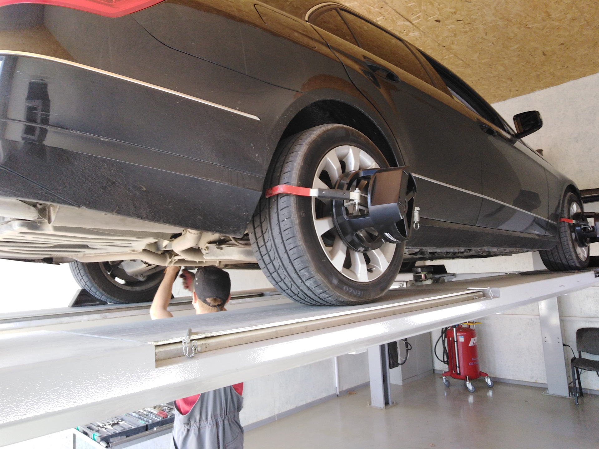

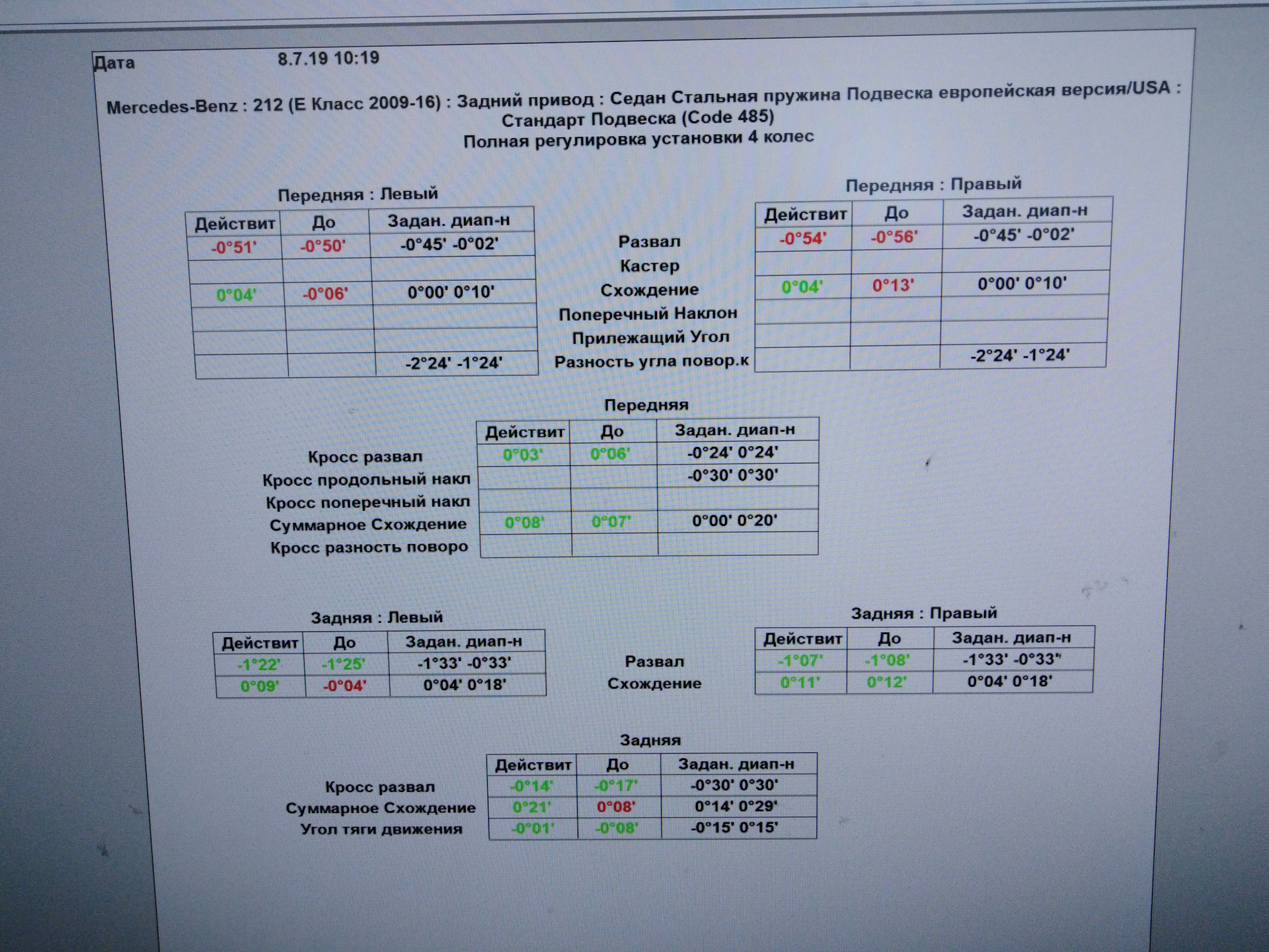

Заехал проверить, придрался к слегка большему износу внутрянки переднего правого колеса, относительно других, но там еле заметно. В рамках простых регулировок (без покупки болтов) что-то поправили. На картинке не совсем понятно где цифры до и после, но добавлю фотку.

И опять высоту подвески не замеряют! В принципе развал сделан неправильно !
Я так и заподозрил. Дровосеки, как обычно.
