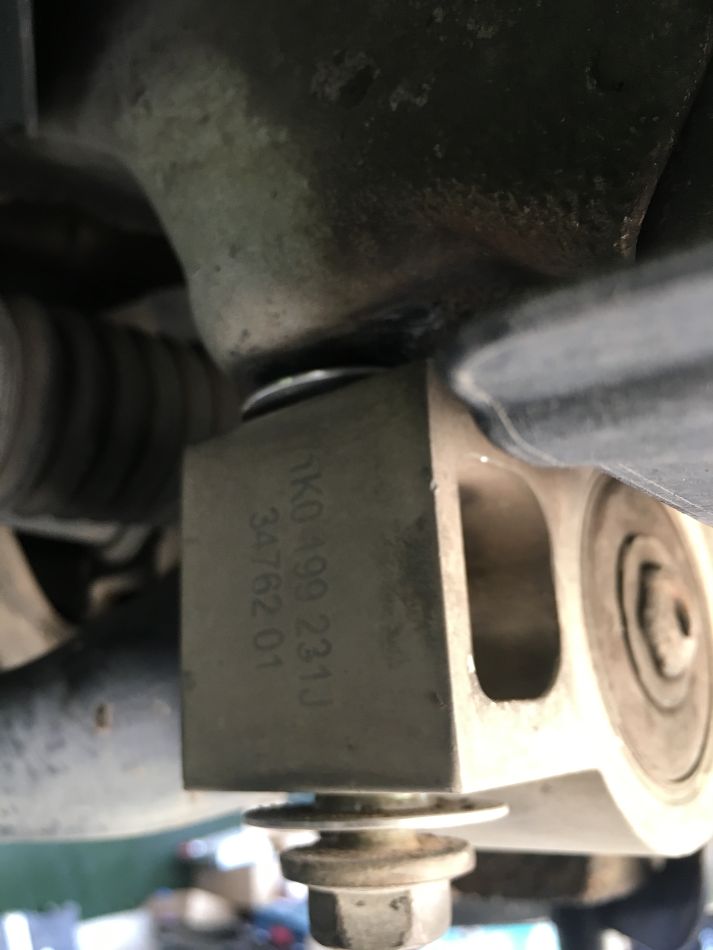

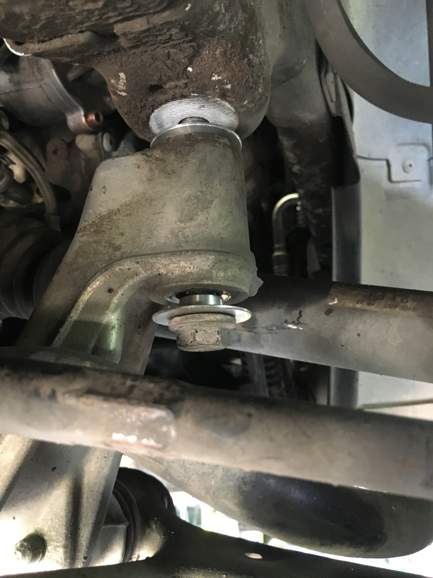

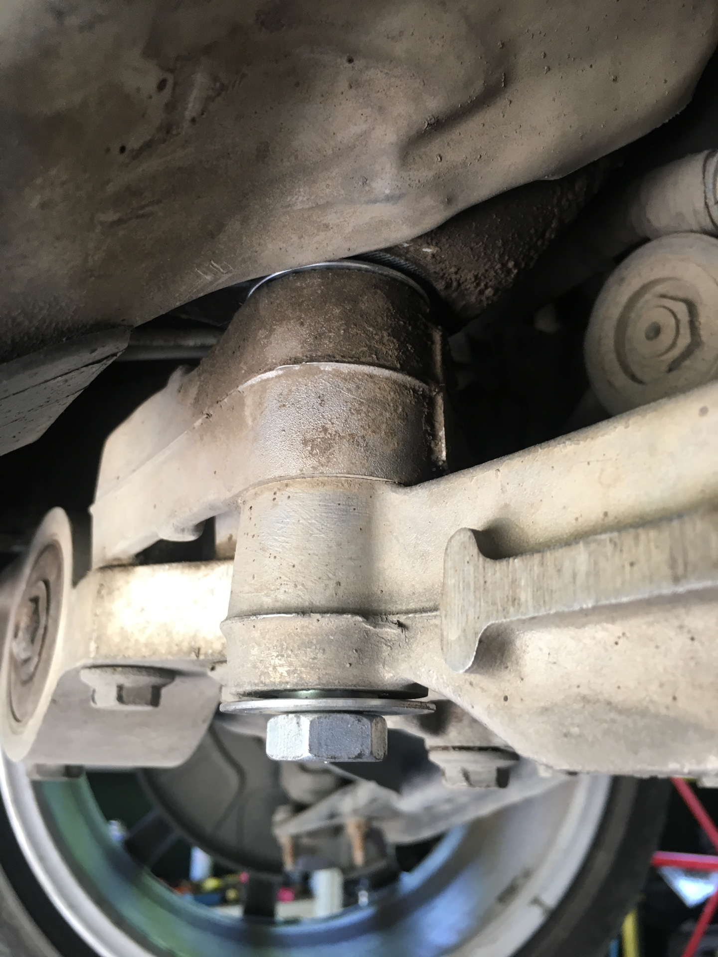

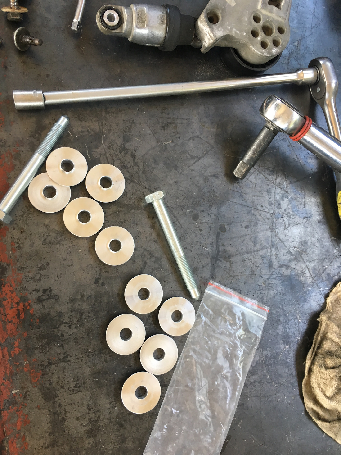

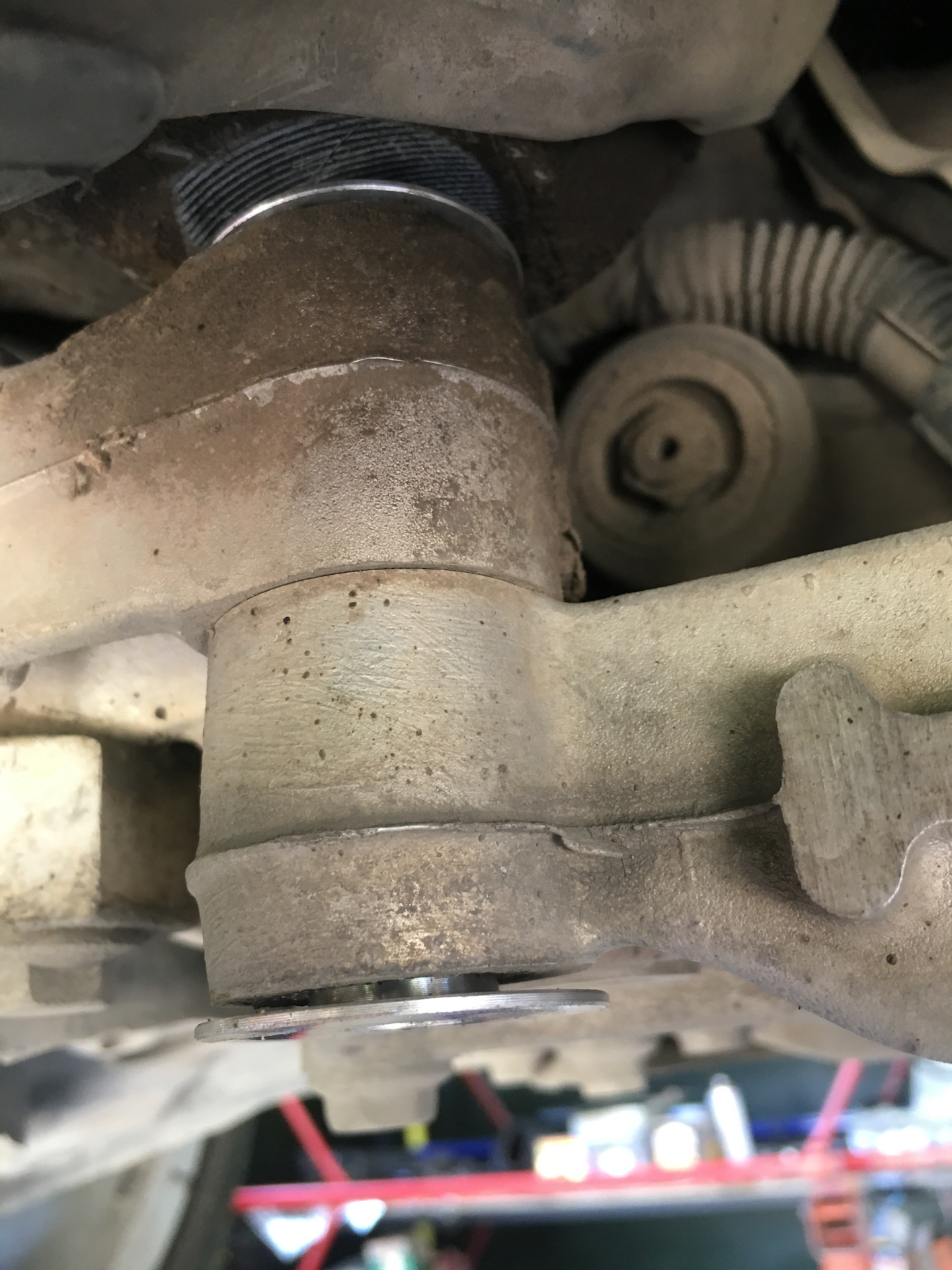

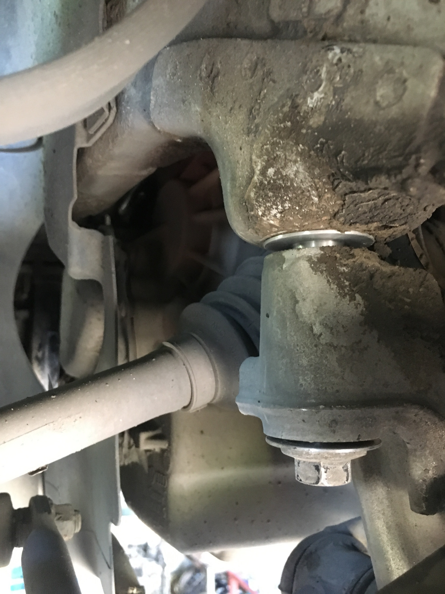

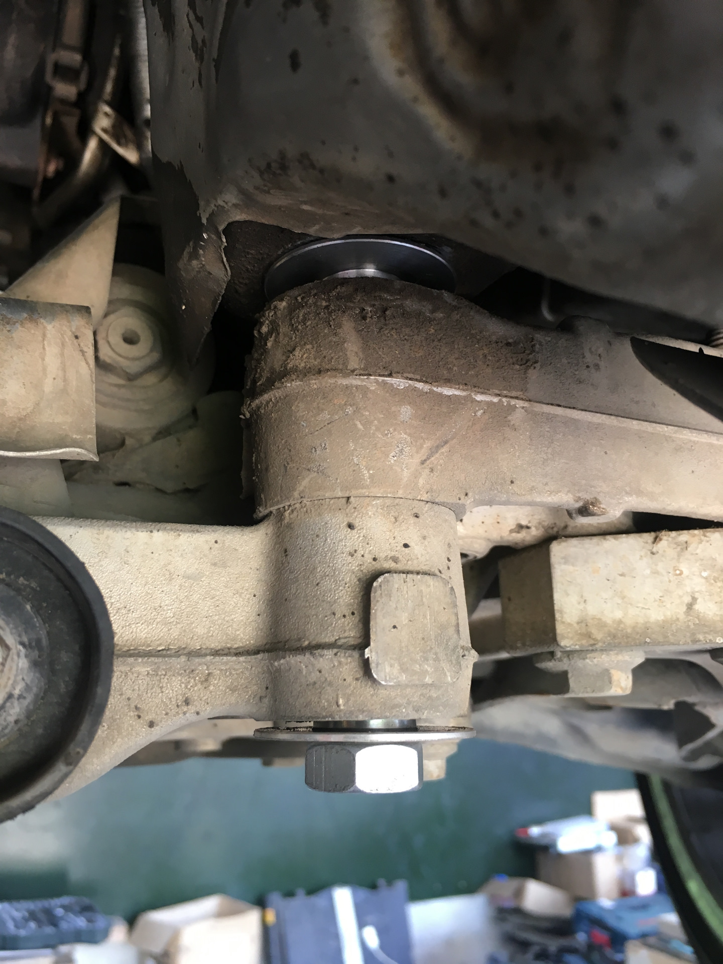

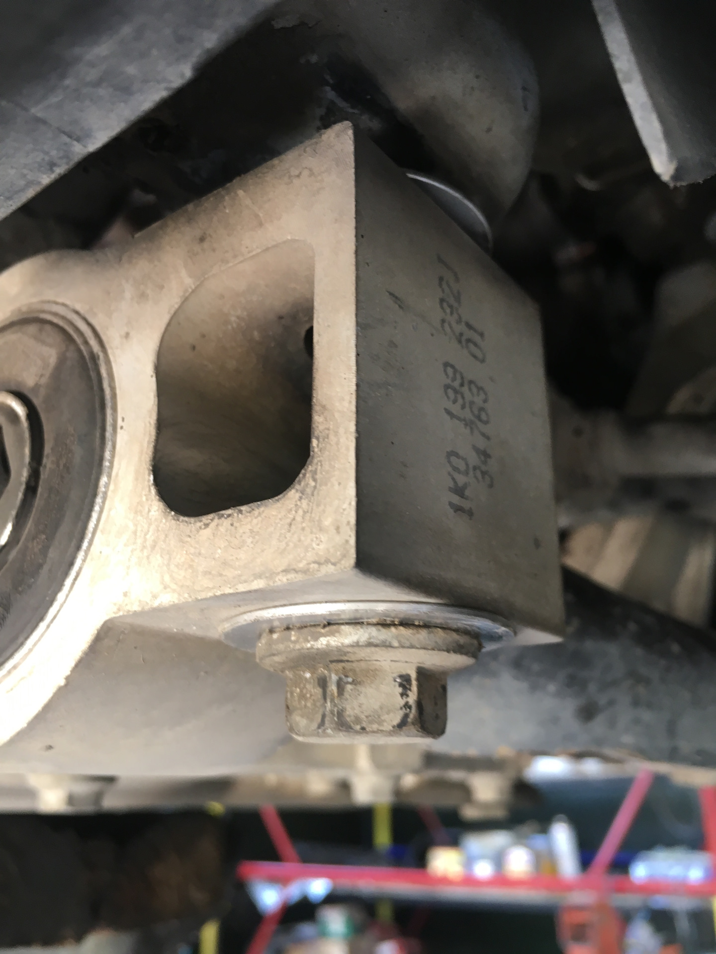

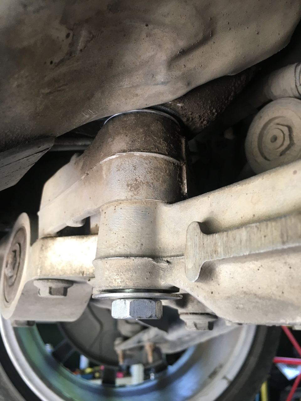

Небольшой улучшайзинг, избавляемся от посторонних звуков во время поворота руля . Теперь во время прохождения крутых поворотов на высокой скорости ничего не клацает )
Решил не заморачиваться с токарем и заказал rustunlab.ru/podveska/vtulki-podramnika.html
Запчасти на фото: 3476201

Ну, какбэ)) читал я внимательно, но, по диагонали😊, скажу больше, есть комплект болтов с шайбами, родной ваговский…
Стоил копейки(не помню точно), заменил, болты, затянул по книге, и вуаля! Опять тихо!
Удачи с машинкой 🤗
Спасибо, другой вариант не нашёл, по этому воспользовался этим )
Ну тоже хороший вариант

Родной набор не всем помогает я читал
Ну не знаю, мне помог🤗
Это очень хорошо. Я сейчас просто думаю как лучше сделать. Многие пишут что на штатном наборе с шайбами через время опять все начинается
А номерок есть штатного набора?)
Не помню номерок, но я инфу черпал тоже с драйва, есть статья, кто-то выкладывал🙂😉

Ну, не знаю, тыщ 30 проехал, пока нареканий нет, а дороги у нас хуже некуда))
