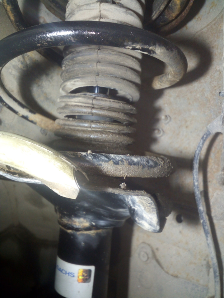

Все началось с того, что спереди, с лева что то застучало не сильно, но не приятно. Долго искал, линки в норме, амортизатор в норме, колодки в норме, втулки стабов новые. Едешь по ямкам стучит. По прямой нет. Качаешь авто, стучит, глухой стук. И кто бы думал?! ПЫЛЬНИК АМОРТИЗАТОРА ИЗДАВАЛ ТАКИЕ ЗВУКИ!))) Залез рукой, подергал его и.вот он виновник!
Купил SAT пыльники и отбойники. По 270 руб комплект. Знаю, что SAT гумно последнее время. Электрику у них не беру, был опыт с катушками. Радиатор двс взяли как то на жука, пришлось соединения прокладок на герметик садить.
Рискнул взял пыльники и отбойники. Дальше все под фото.

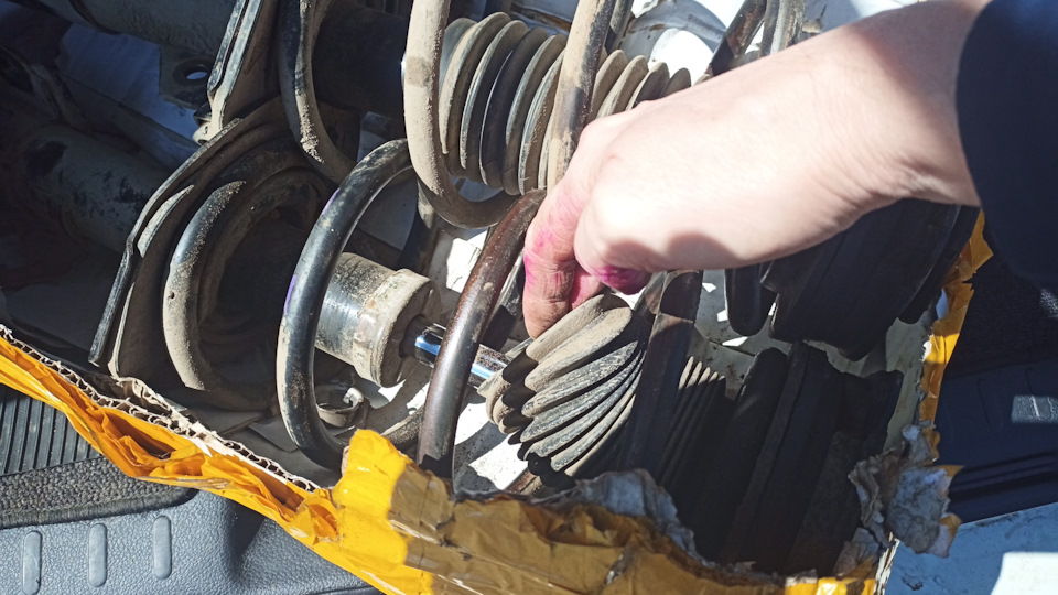

Ни в какую не получилось. Пыльник одел, но шток обратно вставить не смог. Входит не абсолютно вертикально а под небольшим углом, цепляется резьбой в отверстии, плюс он еще не круглый а с вырезом. Учитывая, что шток уже в пыльнике, даже не схватиться толком. Короче промудохался полдня, плюнул и разобрал стойку :)
Странно. У меня все прошло норм. Может аморт сжат был криво? Ну или через пыльник шток поправить и направить как надо))
Я тоже предположил с учетом изученной темы, что пружины не так давно в сервисе ставили кое как, а не по меткам. Потому и угол неправильный.

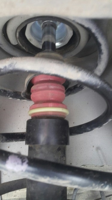

Брал такие сатовские пыльники-отбойники. Так и не понял за счет чего должна удерживаться данная конструкция. На грибке чашки отбойник не фиксируется, на штоке естественно тоже. Недоделка какая-то. В итоге использовал только эти пыльники с отбойниками Ростеко от Жигулятора (проверенные временем). В моем случае жиговский отбойник плотно сидит на штоке и удерживает сатовский пыльник. Уже 20 тыс км прошел за год на них — в идеале)
Отбойник штатно не крепится ни чем там. Мой пыльник застегнулся в паз нормально. Посмотрим.
spinpoint
Отбойник под пыльником лежит на самой стойке и ждет своего часа)))) т.е яму и удара на себя))
Так не должно быть по идее)
Вот так штатно сделано)) Родной снял. Так же пустой в нутри как пинек. Тупо лежит поверх стойки и все)) Шток свободно в нем ходит. Служит для отбивки, кранцем верхней чашки от стойки.
Так он вроде защелкивается в пыльнике. Не должен он там болтаться по штоку.
Пыльник защелкивается вверху чашки))) Там есть выступ. А вот отбойник как пинек лежит на амортизаторе и все. Сквозь него свободно ходит шток стойки и все. Служит он только для амортизации в случае слова конкретной ямы, чтоб стойка не вдарилась об верхнюю чашку.

Все зависит от модели авто и конструкции пыльников. у некоторых как на фото он идет цельно с пыльником. у нас просто лежит на амортизаторе под пыльником.
О да, знакомое фото. Барнаульский пыльник, который не сжимается от слова совсем и идёт винтом. Купил, попробовал, но не рискнул ставить это чудо. У него ход пара сантиметров, потом его корёжит
Век штатных отбойников не так долог как хотелось бы, по этой причине установил Барнаульские изделия и не нарадуюсь.
Aleksandrxar1970
Вы не правы отбойник должен держаться в пыльнике в верхнем положении .
Aleksandrxar1970
вот этой (уже разбитой)канавкой он держится за выступ на пыльнике.

Если и штатный так сделан, то я умываю руки) У меня по-другому. Отбойник в оригинале сидит на грибке и никуда не падает. В моем случае, отбойник Ростеко плотно сидит на штоке. В этом году проверил — он как новый. А когда-то купленный оригинал раздробило ровно через год. По тем деньгам отдал 2500 руб за два пыльника/отбойника.
