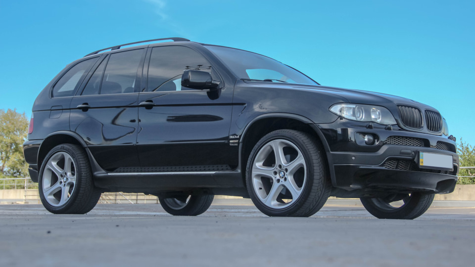

Парни, знаю что проблема нерабочих датчиков парковки BMW X5 E53 затронула всех и всякого, исключений — нет. Можно сказать наболевшая тема, поскольку с данной неисправностью столкнулся каждый Иксовод, хоть раз, но столкнулся. Еще одно хронологическое заболевание X5, жаль, но их достаточно в этом автомобиле и проявляются все они с возрастом. Решил отснять быстрый метод диагностики парктроников, другими словами — как найти неисправный датчик парковки bmw x5 e53. Вложился в 3 минуты, думаю много времени просмотр не отнимет, зато каждый будет знать как быстро, доступно и не сложно продиагностировать парктроник и выявить неисправные ультразвуковые датчики примитивным методом:
