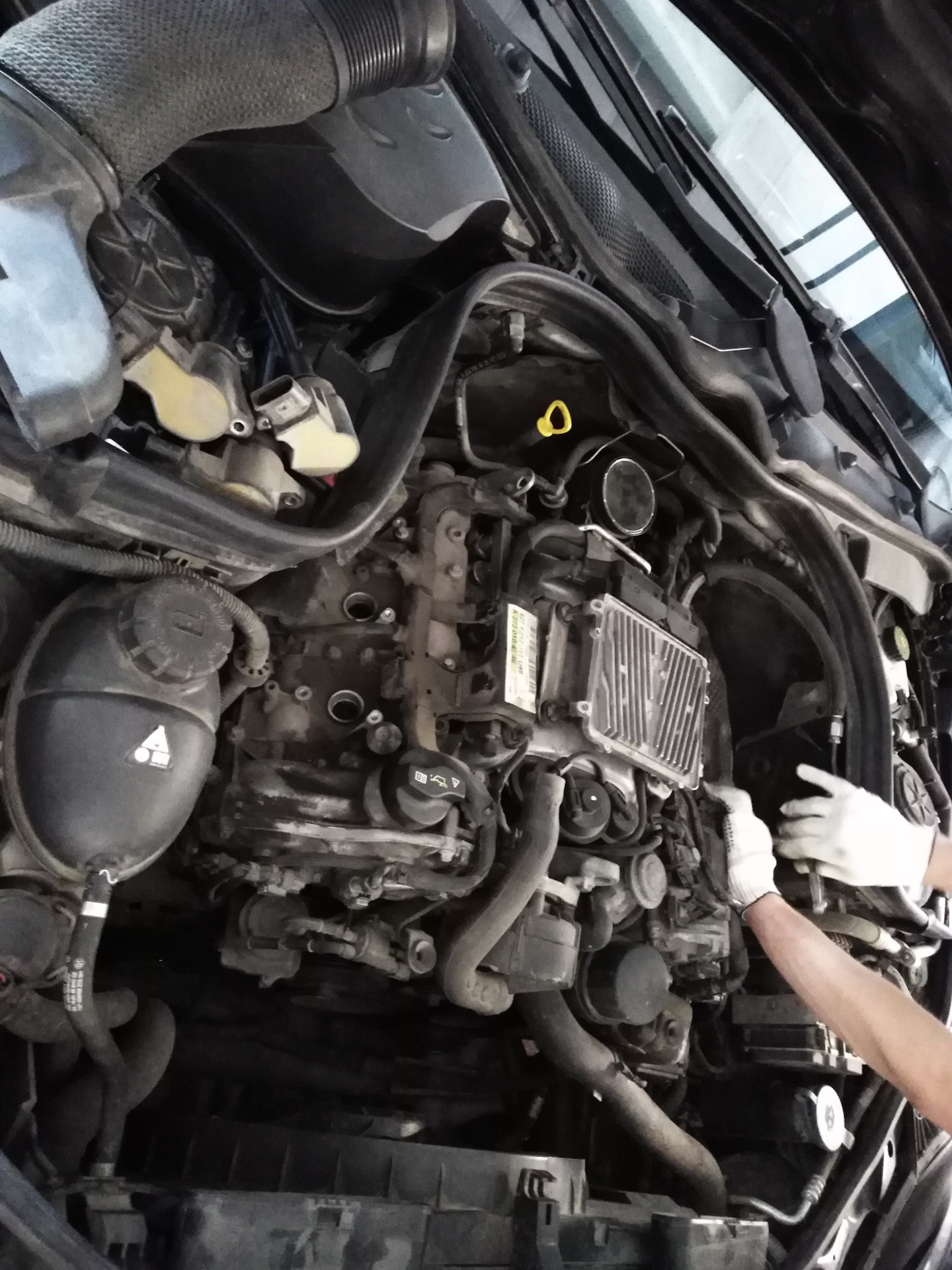

Как я уже писал, у меня время от времени появлялся чек, который исчезал сам через несколько дней. Посмотрев параметры работы системы, было решено заменить ДМРВ. В качестве эксперимента я попробовал почистить его специальной, лучшей в своём роде, жидкостью. Это помогло, но не надолго.
И вот приехали наконец свечи, и я поставил машину на ТО.
Свечи: Bosch 0242135509 СВЕЧА YR7MPP33 — 6 шт.
ДМРВ: Bosch 0280218190
В итоге смесь в пределах нормы. На старых свечах заметен значительный износ, но нет никаких признаков пробоя и других проблем. Свечи стояли такие-же, как и эти.
