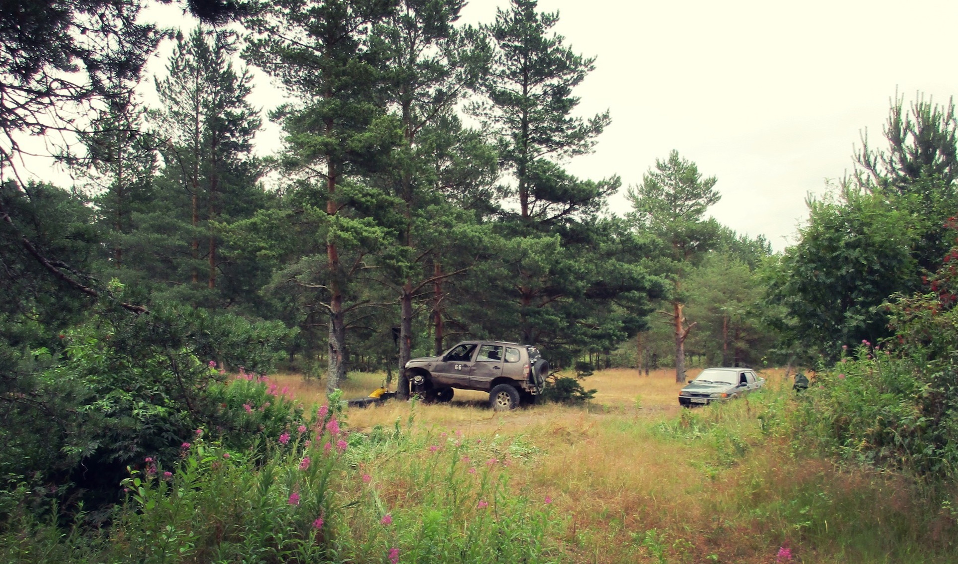

Из приятного у друга Aurum 5коп, приятная находка.
Из менее приятного испытал волей случая работу винтовой блокировки))
Короче VR УКБ, срок жесткой эксплуатации 2,5 года.
Жопой, без кардана егошнего, в потемках заехал в ямку.
Ну че, я умею))), ща проверю как винты при полностью вывешенном колесе вывозят ))
— левое в воздухе буксует. Я чуть зажимаю тормоз и тут же аккуратно держу 1000об.мин. газом. Правое колесо начинает ехать, и тачка шевелиться…но не долго. Короче секунд 5 как я плавно пытался поймать момент на правом колесе, далее нежный Щелк и все ))
Прочувствовал все от и до, впервые так деликатно и нежно порвал привод.
Обломок к счастью выковырился проволокой. Снимать редуктор и кардан не пришлось.
Спасибо Славе экс-РТЦ, за то, что снабдил кореша детальками, корешу Игорю за то, что все привез и снабдил инструментом, домкратом и брусочками))), корешу Артему за то, что собрал все.
И еще тут мне собрали один привод на крестовинах. Надо поставить бы и запытать. Если будет норм, то собрать второй и устроить им тест. Да и задний мост собрать бы. Без него не так весело)
Всем удачи.

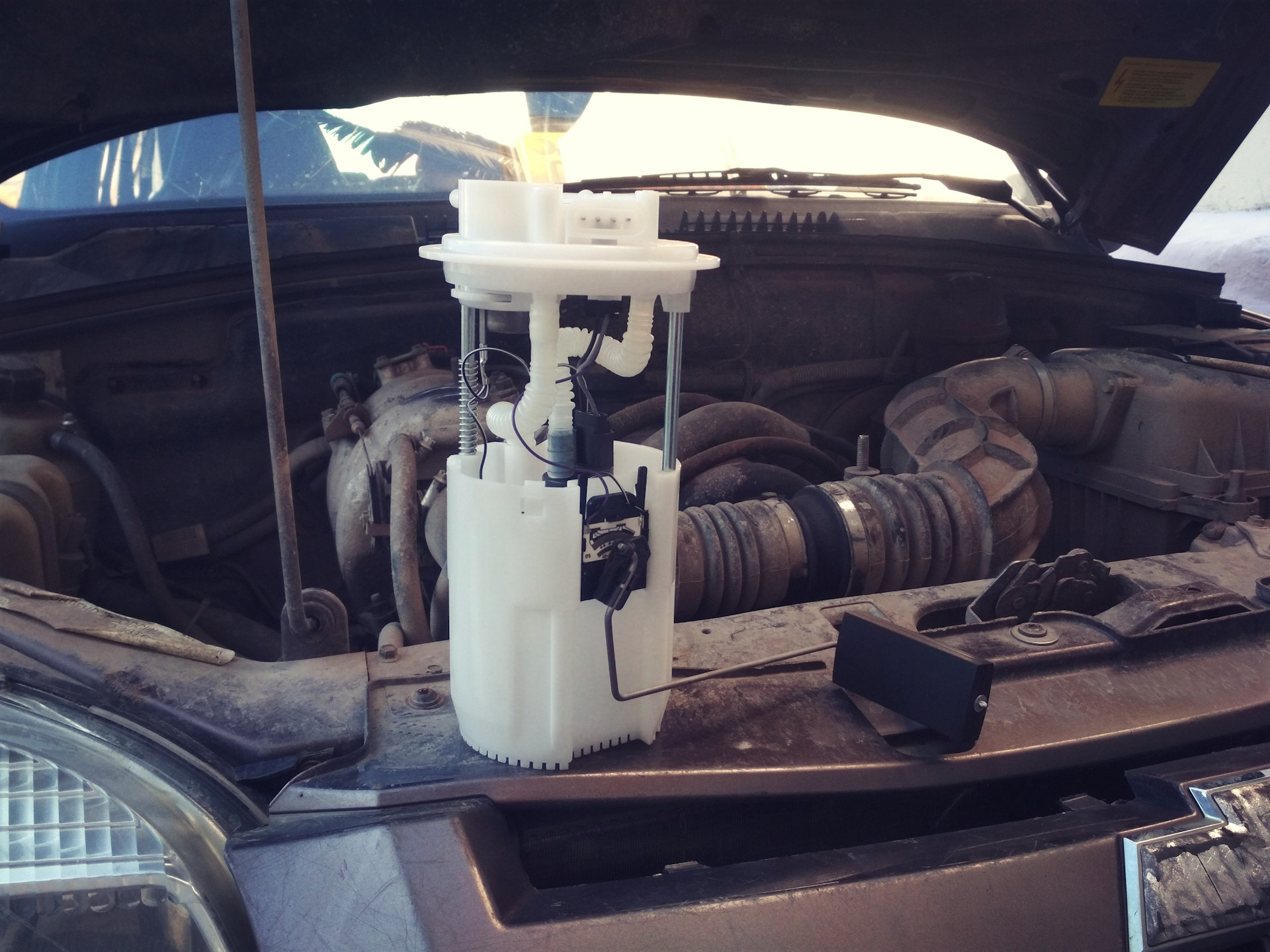

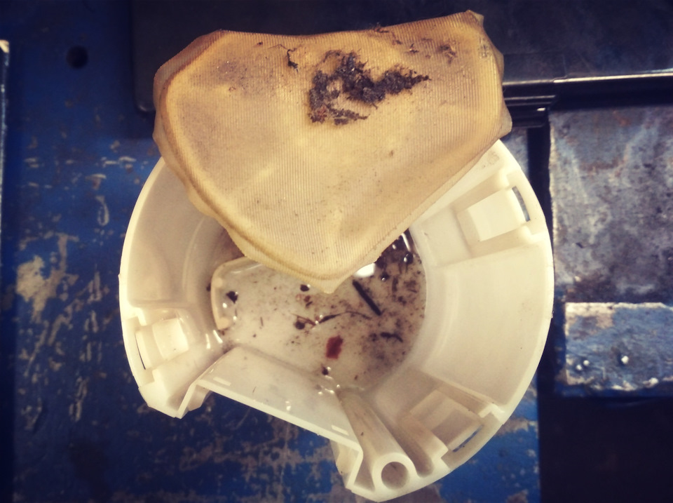

Когда есть вопросы к насосу )
1)
Когда замок хандрит )
