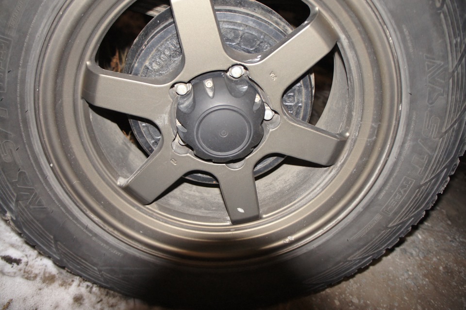

Я купил литьё от корейца "сань ёнг". Разнос гаек одинаковый у них с уазом. Ищем токарный станок, чтоб диск в него стал и растачиваем середину под нужный размер. Ещё очень, важно для города, чтоб резина оберегала литьё от бардюров и прочих вещей которые так и наровят ободрать дорогое сердцу и кошельку легкосплавное изделие. Значит резина должна быть шире диска. Одеваем самую лучшую резину, которая как раз и разрабатывалась для внедорожников и больших скоростей. 285/55/R18. Приворачиваем его хромированными гайками, которые подходят от Лэнд Крузер 100. Резина очень хорошо показала себя в дождливую погоду на трассе! По лужам разгонял до 120, эффекта аквапланирования не почувствовал. В то время когда в тех же условиях, другие не разгонялись больше 60.
Диски в магазине купленны за 16 т.р. резина -15 т.р. работа токаря 1200 р. Гайки -1000 р. Итого колёса: 33200 рублят.
Чуть позже покажу что сделал с родными дисками, пока они красятся в полимерно-порошковой камере. И будет высокая резина для снега и гололёда.

Какой вылет дисков? И сколько толщиной проставка
Машина продана примерно 4 года назад. Это литьё стояло без поставок.
Машина на них смотрится, босяцко, просто интересен вылет дискоф, и ещё вопрос если эту резину поставить на родные 18 диски сахара, или трёт?
Я в своё время не озадачивался цифрами и параметрами. Просто прикидывал литьё и резину или использовал чутьё. Могу попросить чтобы человек глянул его параметры, стояло оно чётко, не выпирало и не тёрло. Как такая резина будет на родном литье, не могу сказать.

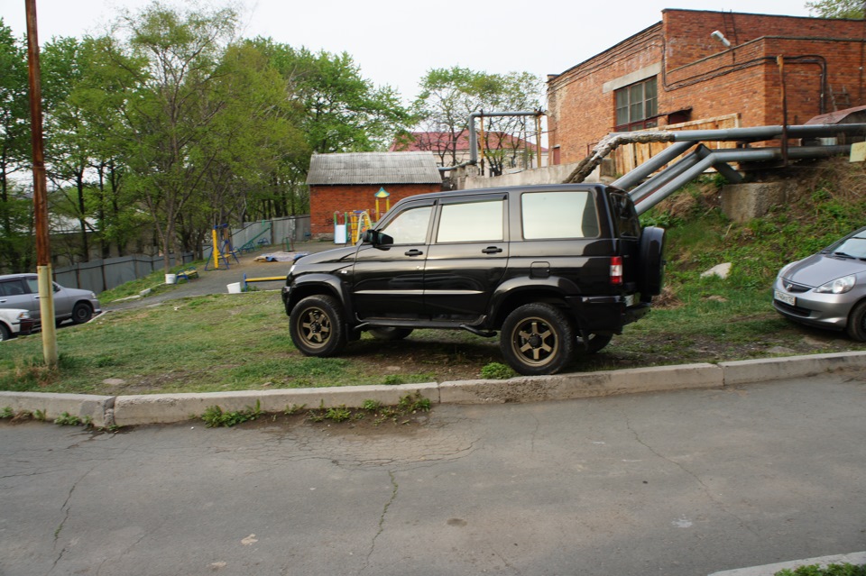

Зачетно. Упровляемость на 18 лучше это проверенно. А резина не трет задний подкрылок.
рулится и в повороты входит как легковушка! -подкрылок не трёт… а между колесом и амортом, палец не просунешь. но, 5 мм. проставки исправили ситуацию.

Дружище, какой вылет у дисков?
тоже штатку хочу поменять на что-то, но что бы не выперало
не скажу точно параметры. поэтому не буду вводить в заблуждение. подбирал методом прикидывания. они немного, совсем чуть-чуть выпирают, но бока не закидывают. если вы во владе, лучше свяжитесь со мной, да подъедьте. всё будет в наглядном виде)

А фотки где?
сейчас, выйду, сделаю фото.
Ждем :-)

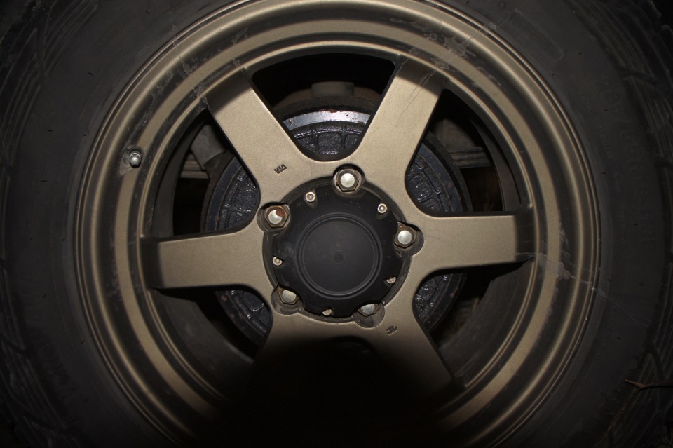

получайте! ночь уже у нас)
Хотелось бы точную маркировку дисков. Кроме родных R18 ничего найти не могу.
я постараюсь не забыть отфотать все нюансы. знаю такую проблему, вариантов немного)… сам искал так, -забил на местном сайте объявлений размер диска и разболтовку, вариантов стало больше))))
