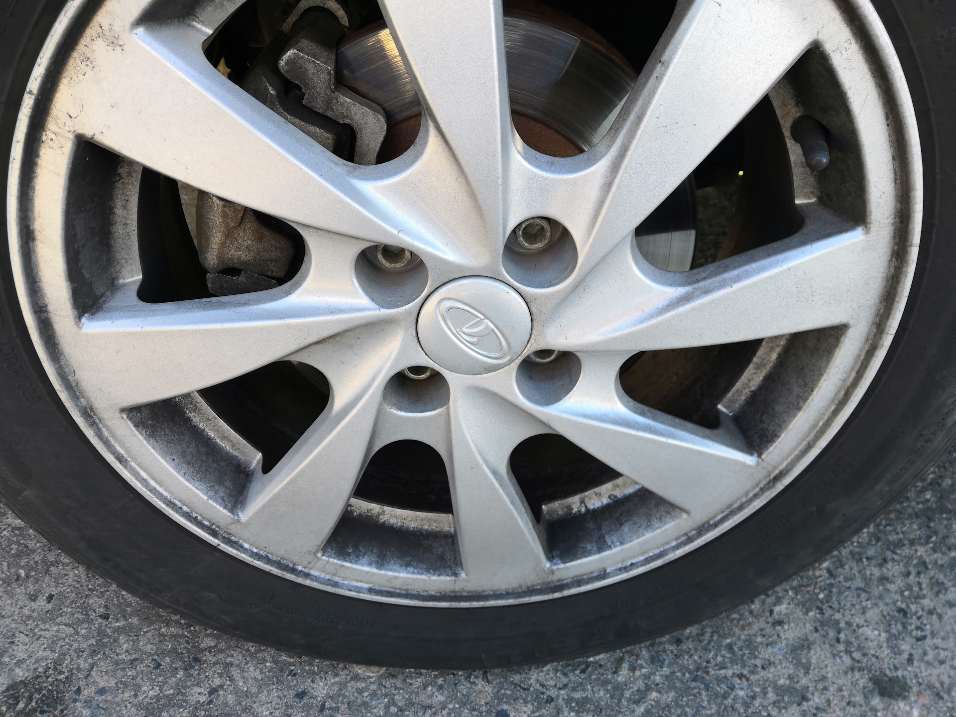

Всем привет!

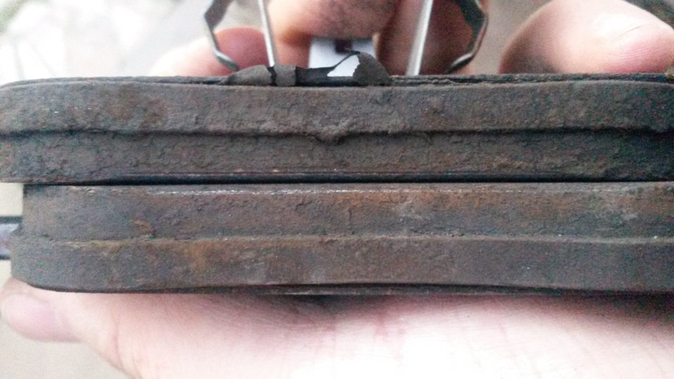

Вот пронеслись на машине 35000 километров и я, производя осмотр тормозной системы, подметил, что колодочки спереди сильно "похудели". Т.К. мне понравились колодки которые шли вместе с автомобилем, а это ТИИР 299 я озадачился поиском этих колодок.

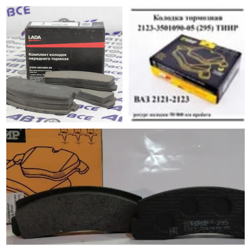

Но я знал что существуют колодки от лада спорт, и существую ТИИР 295(по сути они и лежат в коробке ЛАДА-СПОРТ) и ещё есть ТИИР-505. В чем же их отличия? Вот я и решил покопаться в Интернете и вот что нашёл:
ТИИР — 295:
В основе данной разработки использован принципиально новый композиционный материал ТИИР-295, качественные характеристики которого соответствуют лучшим аналогам европейских производителей.
Ресурс тормозных колодок из композита ТИИР – 295 составил 60,0-65,0 тыс. км., что в 2,0-2,5 раза выше чем у серийных колодок ТИИР – 240. Применяется так же противошумная битумная мастика.
Фрикционный композит ТИИР-295 содержит в своем составе высококачественное импортное сырье и добавки, обеспечивающие:
• Сжимаемость на уровне лучших европейских аналогов
• Стабильность коэффициента трения во всем диапазоне температур, давлений и скоростей
• Отличную восстанавливаемость эффективности торможения после нагревов
• высокую термостойкость
• износостойкость как колодок, так и тормозного диска
ТИИР — 299
По Вашему запросу сообщаем, что полимерные фрикционные композиты ТИИР-295 и ТИИР-299 отличаются как по составу, так и по технологии изготовления, хотя при этом оба они относятся к новому поколению фрикционных материалов с дискретной структурой полимерной матрицы. В связи с внедрением на автомобилях ОАО «АВТОВАЗ» системы ABS, а также по требованию альянса «Renault-Nissan» ОАО «АВТОВАЗ» повысило эффективность торможения своих автомобилей. Для этого в задних колодках был применен композит ТИИР-444, а в передних – композит ТИИР-299. Именно такое сочетание фрикционных материалов было принято «Renault-Nissan» по результатам испытаний в Испании и Франции. При этом для снижения нежелательных звуковых явлений, которые могут возникнуть вследствие повышения эффективности торможения, в колодках из композита ТИИР-299 мы применили пятислойные пластины «Nulok», рассчитанные на холодный климат и сдвигающие частотную магнитуду фрикционных автоколебаний колодки при низких температурах.
На менее эффективных колодках из композита ТИИР-295 мы применяем не пластины, а противошумную мастику (как бюджетный вариант противошумной защиты). Это связано с тем, что хотя по эффективности .
ТИИР-295 и уступает ТИИР-299, но при этом колодки из ТИИР-295 значительно превосходят большинство имеющихся на рынке РФ тормозных колодок, особенно при экстремальных торможениях, и также требуют противошумной защиты.
По требованию некоторых заказчиков мы также выпускаем колодки с противошумными пластинами конструкции ОАО «ТИИР» (см. например, www.зпваз.рф/cat/zapchasti-vaz/90244), которые обеспечивают сохранность противошумной мастики в течение всего периода эксплуатации колодки.
(этот материал взят вот тут: www.drive2.ru/b/3090093/ )

Короче вооружившись этими знаниями я отправился на поиски колодок. Хотел конечно ТИИР-299, ну вот понравились они мне, как они тормозят и дискомфорта по звуку не доставляют.
Пришёл в первый магазин "ЛАДА ДЕТАЛЬ" типо…спрашиваю, мол, нет ли 299 колодок у вас, естественно говорят что нет. Возьми из того что есть, но из того что есть мне не надо! Мне надо 299! На заказ 1100 рублей где-то О_о …думаю ладно, походим ещё…прихожу в другой магаз, там только 295, но цена всего 450 рублей!Но 299 даже на заказ не привезут, я так понимаю просто не охота заморачиваться (ВО! Блин, бизнесмены у нас! Как были коммерсами из 90-х, так и остануться ими до конца походу)
После ещё одного магазина я понял, что всё — херня! Надо к дилеру топать, благо у нас открылся новый салон ЛАДА.
Приезжаю к официалам, на запчастях сидит парень, который со мной в машиностроительном вузе учился. Ну я ему мол так и так, какие колодки есть, он спрашивает меня, а в чём разница? Я на него тут же вываливаю в кратком содержании всю инфу которую я написал выше)))) Ему самому стало интересно и он приносит 4 коробки с колодками со склада. 1-я коробка ТИИР 260, 2-я коробка ТИИР 295, 3-я Лада Спорт с ТИИР 295))) ну и 4-я коробка то что мне надо ТИИР 299. И что самое главное, так это цена! 950 рублей! Дешевле чем в магазах наших коммерсов! У ДИЛЕРА ДЕШЕВЛЕ! На что мы со знакомым поржали… и я купил 299.

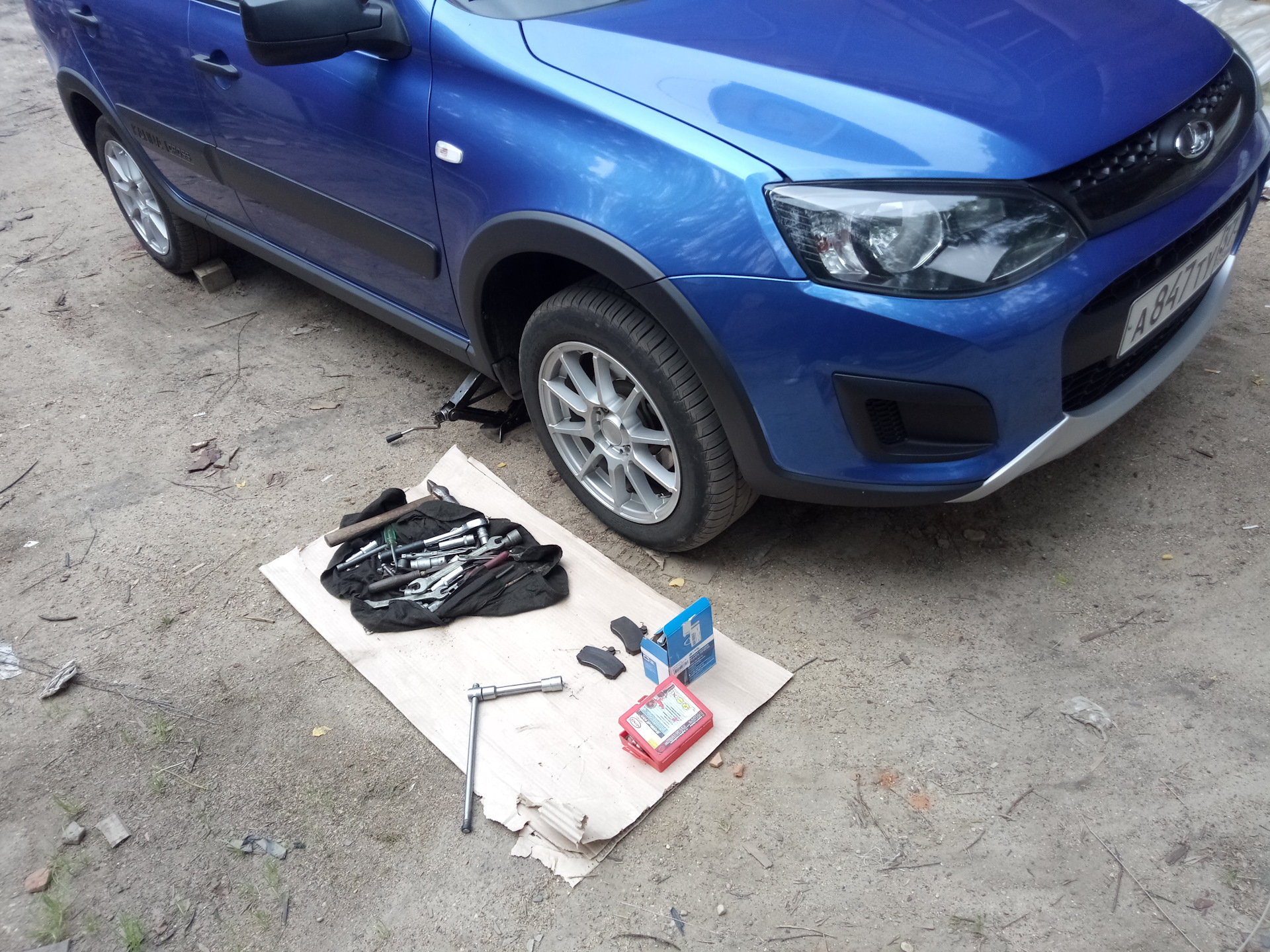

Менять сразу их не стал. Прошёл отпуск вышел на работу(весь отпуск как на зло дожди) и вчера выдался солнечный денёк и я за пол часика подмахнул новые колодочки
И тоже, вот что значит давно с машиной ничего сам не делал, забыл как вдавливать тормозной цилиндр ))))
но потом вспомнил)))) А потом вспомнил что тормозной шланг не вставил в держатель, а колесо поставил уже)))) Ну ничего вывернул колесо и вставил на место.
Может кто-то скажет что "можно ещё поездить" как мне это сказали на работе, по мне так уже всё. Зато я теперь знаю сколько я могу ездить не заглядывая в переднюю тормозную систему и не будет такого, что "неожиданно" кончатся тормоза в самый не подходящий момент!

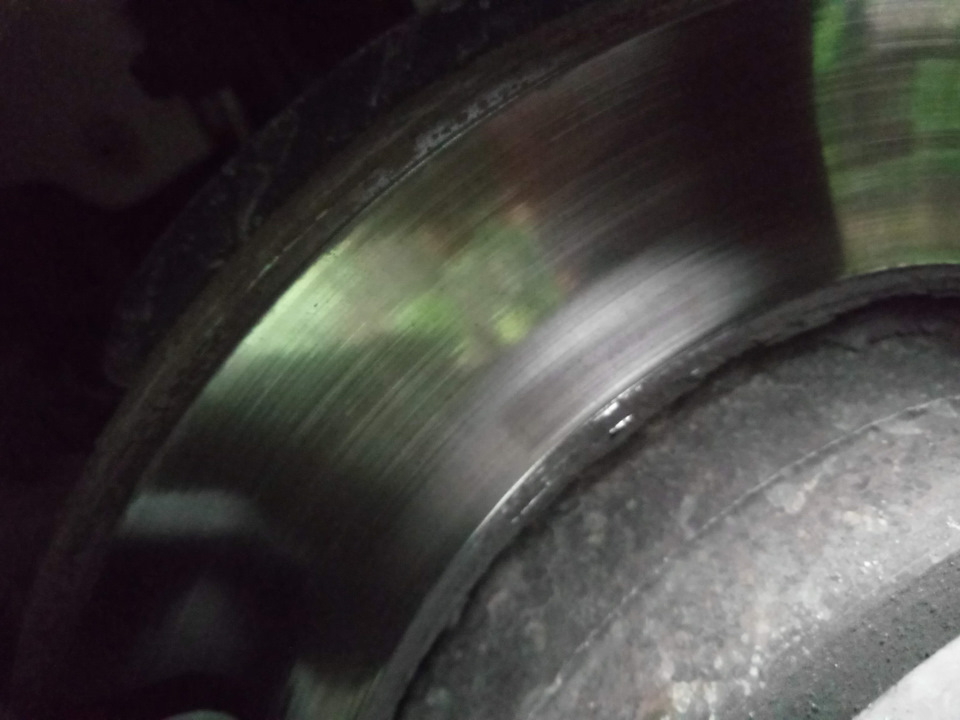

Диски уже с износом вижу, не мерял толщину?
Всё в допусках

У старых колодок сильно не равномерный износ, похоже с направляющими суппорта проблема.
Заказать TRW PFG110 (одна из лучших смазок для направляющих) и обслужить направляющие суппорта
У колодки которая ближе к цилиндру всегда износ будет больше
Но не на столько, сколько на фото
Бывает и больше
На неисправных да. На исправных тормозах даже такой разницы как у Вас не будет
Будет. Ребята смазывают эти направляющие и все равно износ больше там где давит цилиндр. На механизмах трв у рено тоже самое.
Вот например
www.drive2.ru/l/7844332/
Небольшая разница, но есть
Не большая, у Вас уже большая

Я отказался от таких колодок как от страшного сна. Колодки еще целые а дискам труба… И нафига они нужны такие? Да еще и свистят.
Х. З. У меня не свистят
Жрут эти колодки диски. Судя по всему, с такими колодками дисков на один раз поменять хватит, не более.
У меня тоже при минимальном пробеге износ заметен.
ну до 70 т.км диски отходят точно.У меня много пробега по городу. А в городе много спусков и подъёмов
Я на прежней япономарке около 300 тыс. отъездил, а диски менять и не думал, в прекрасном состоянии.
Поэтому несбалансированность по износу пары колодки — диск меня удивляет. Либо колодки нужны помягче, либо диски потвёрже. А то, у некоторых рьдные колодки до 100тыс.ходят. Нормой, для колодок, я считаю прьбег в интервале 35- 50 тыс. В зависимости от стиля и условий езды.

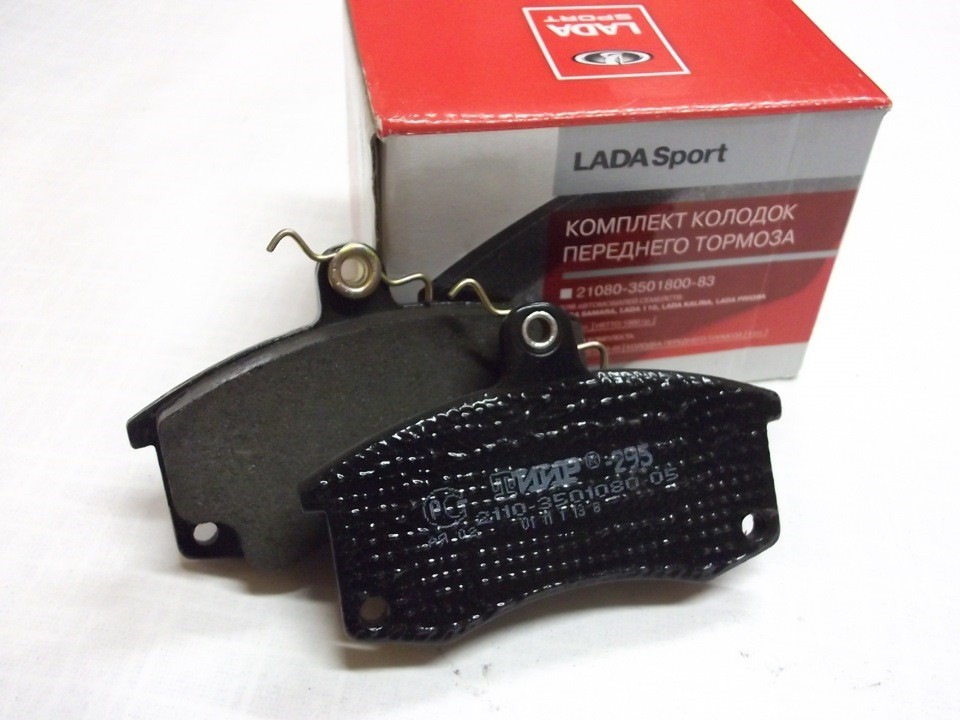

Я в Лада Деталь попросил вскрыть упаковку колодок Спорт. Там лежали именно 299 с пластинами. Но я решил попробовать 505. По ним могу сказать, что скрипят сильно когда разогреются, и пылят очень сильно. Колеса чёрные после нескольких поездок.

Кстати вот разница артикулов:
1) 2192350180083 ТИИР-299 с пятислойной пластиной Nu-Lok;
2) 21920350180083 ТИИР-299 с мастикой и трехслойной пластиной Nu-Lok;

Да уж, что то не кисло колодки сожрали диски)
vGamBIT
Кстати да, по фото износ диска кажется большим, Taurus169 не замерял сам диск? Для Калины предельная толщина составляет 17,8 мм
Нет не замерял.
Я сегодня на пробеге 40тыс поненял колодки, диск замерил из 20мм осталось 19мм, предельный остаток 17,8мм стояли тиир299, у нас таких и в помине нет, пришлось поставить ниппон 0173, посмотрим что будет, износ колодок такой же как у тебя, причём так же с одной стороны больше, езжу в основном город
Со стороны где цилиндр тормозной жмёт всегда больше износ! Ниппон зря взял. Других вариантов не было?
Да не было, а что ты ниппон ставил?
Aleks134rus
Там же бортик под углом, вот и кажется, что высокий. У меня 3й комплект тиира стоит, пробег 88ткм, остаток диска 18.3-18.5мм по сторонам.
Все же по разному тормоза используют, замер лишним никогда не будет)
Вряд-ли одни и те же колодки у одних не жрут диск, у других жрут. Только вот большинство тех, у кого жрет, говорят только об этих бортиках, забывая фактически измерить и снимают годные диски.
У меня вот, например, бортиков вообще нет, хотя толщина меньше многих)
Да, на треке эти колодки стараются за пару дней, при этом диски не страдают.
FINN2108
"неудачное" фото просто
Твоим колодкам еще ездить и ездить, минимально допустимый остаток 2мм.
