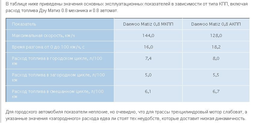

и тут как бы табличка…и сравнив 3.8-4.3 л…как-то страшно становится за ваш мотоцикл типа матиз…
Двигатель F8CV он и в африке (и в польше, и в румынии) остаётся двигателем F8CV. Я уже устал объяснять людям, кто топит на матизах под 140, что выше отметки в 120 он начинает нещадно жрать топливо (с этим надо смириться). Автоматы на матизах, по понятным причинам, жрут больше мешалок. Но если доводы не помогают, то я, обычно, упоминаю про деталь: 96210840. Дальше — гугл.
