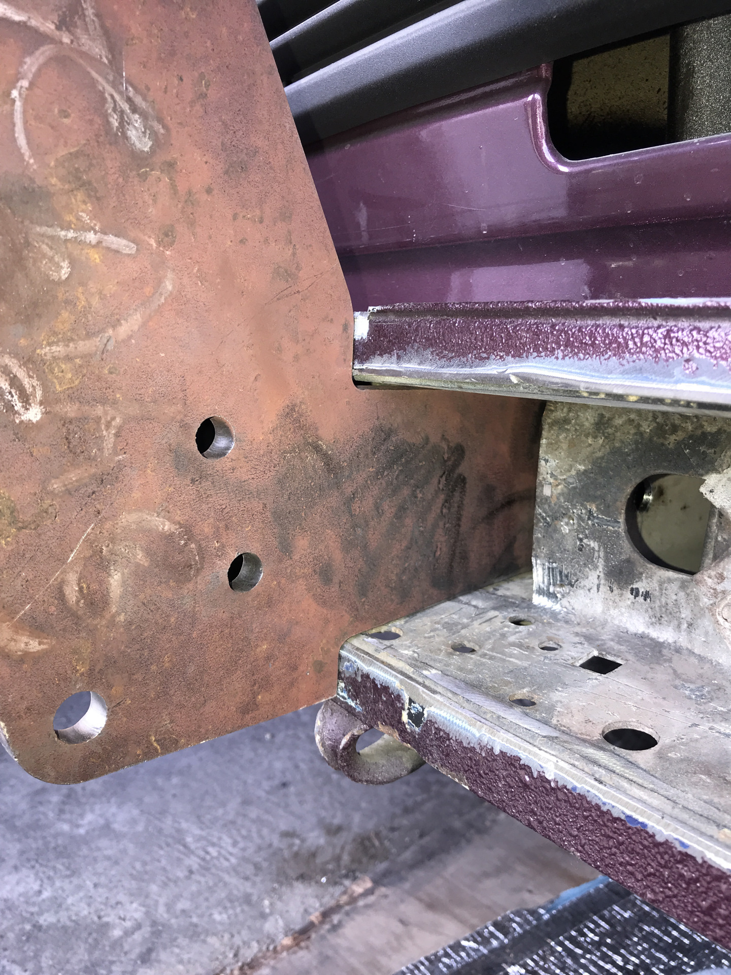

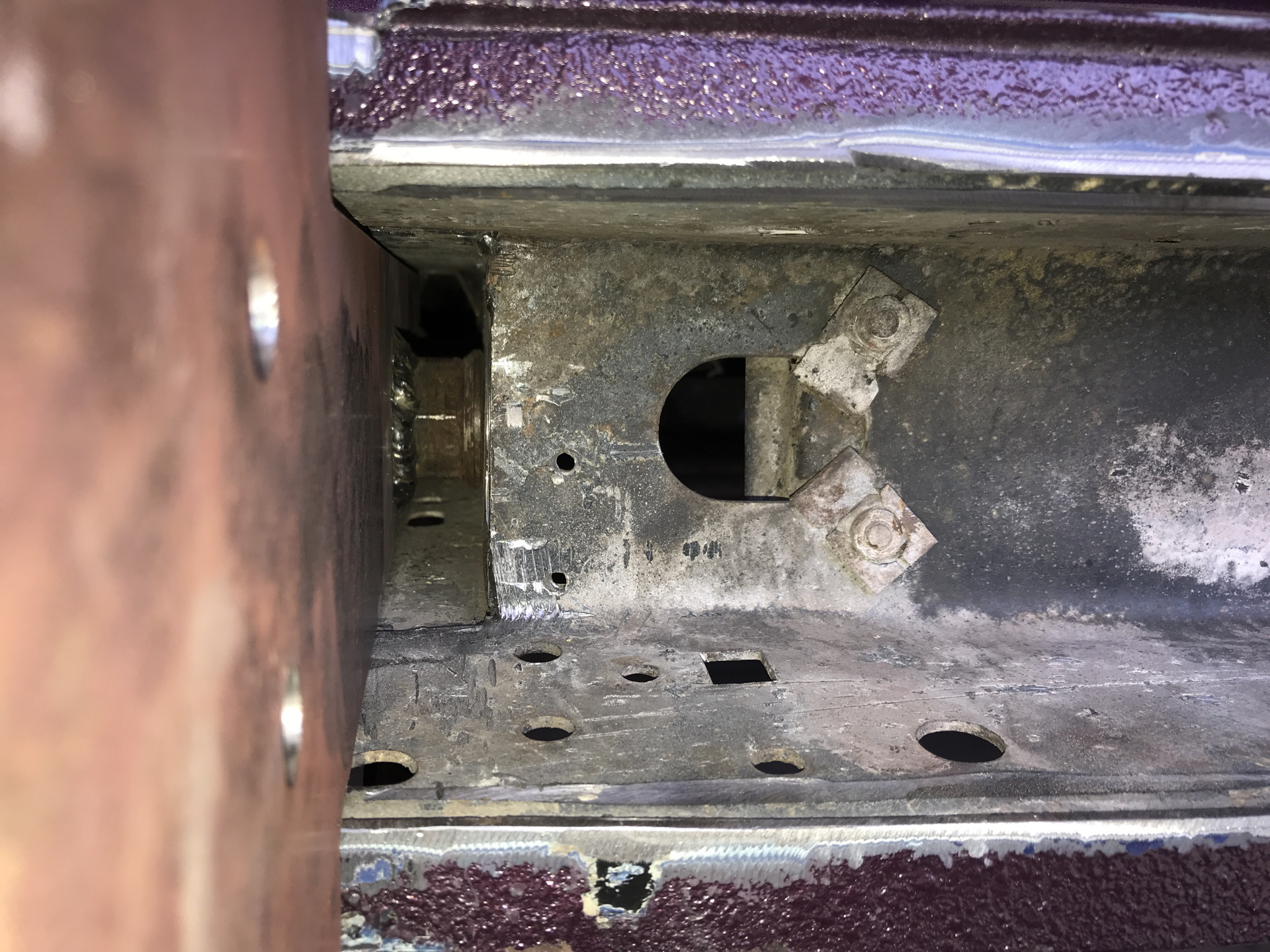

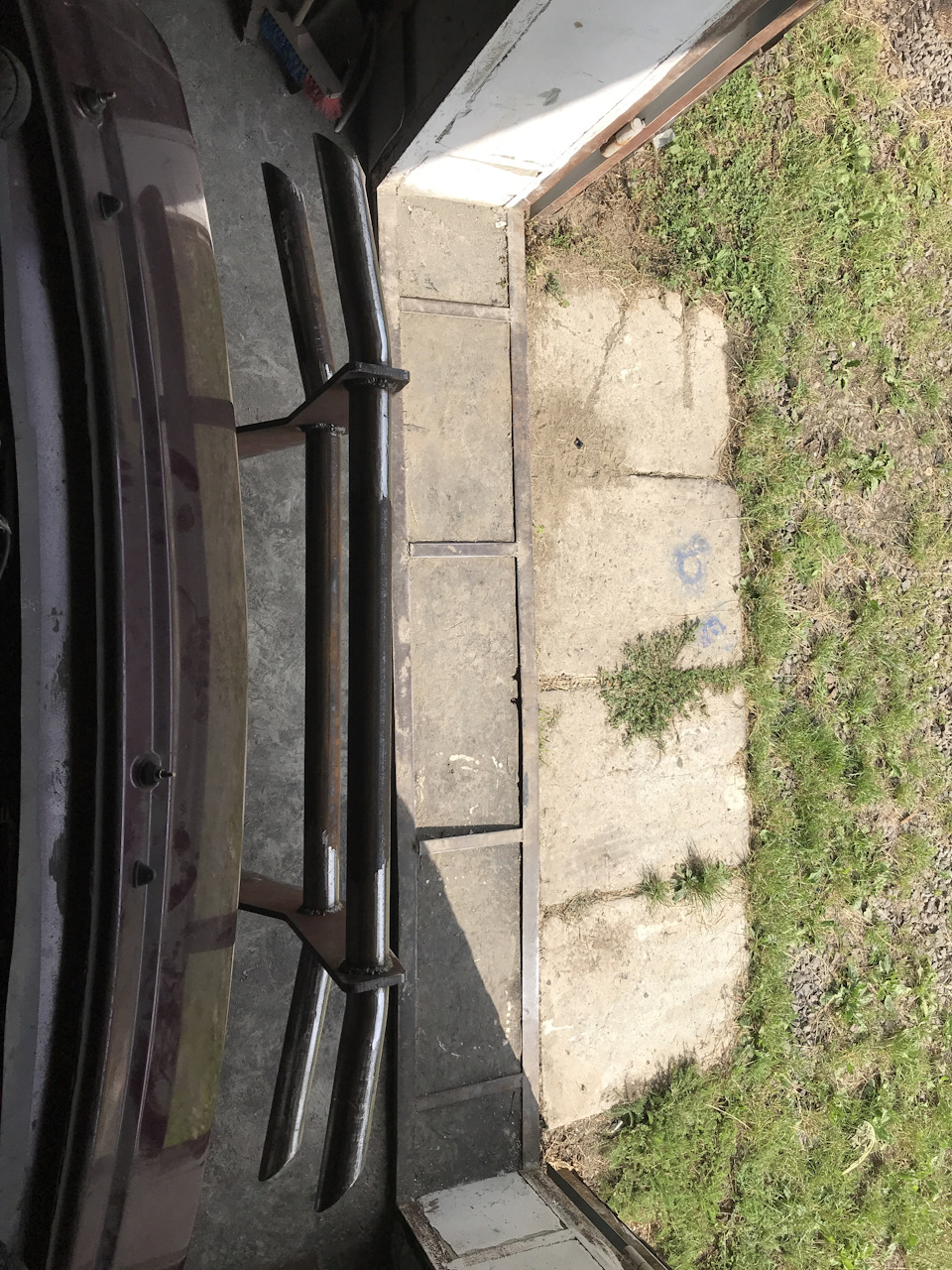

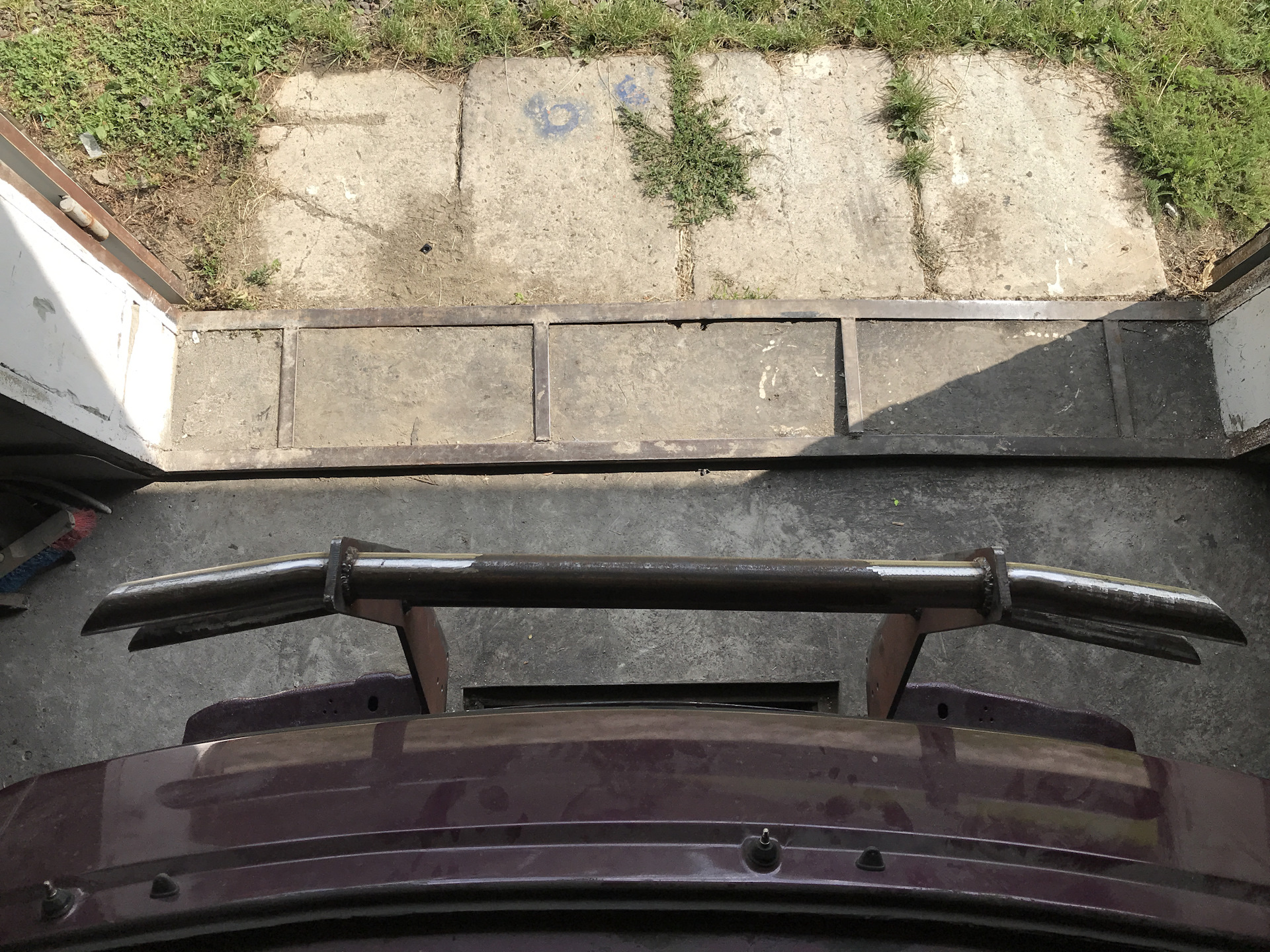

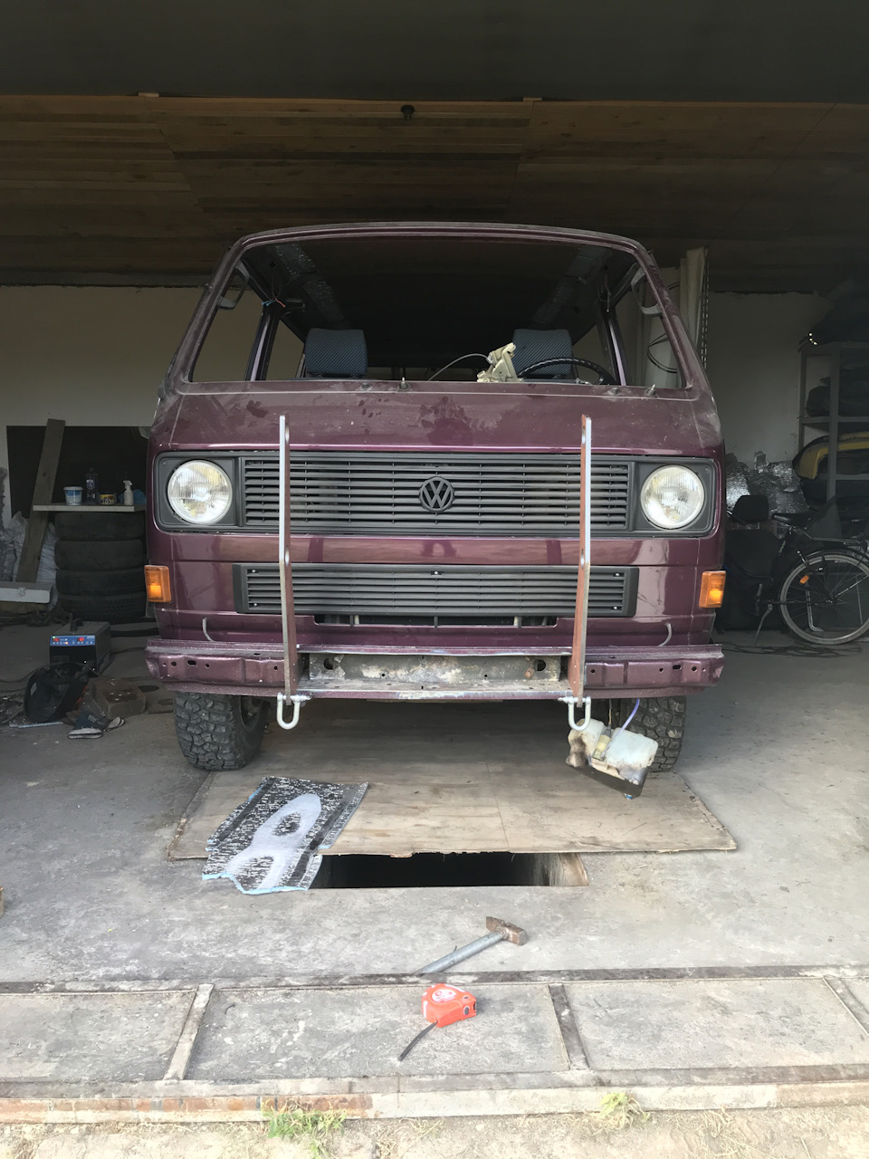

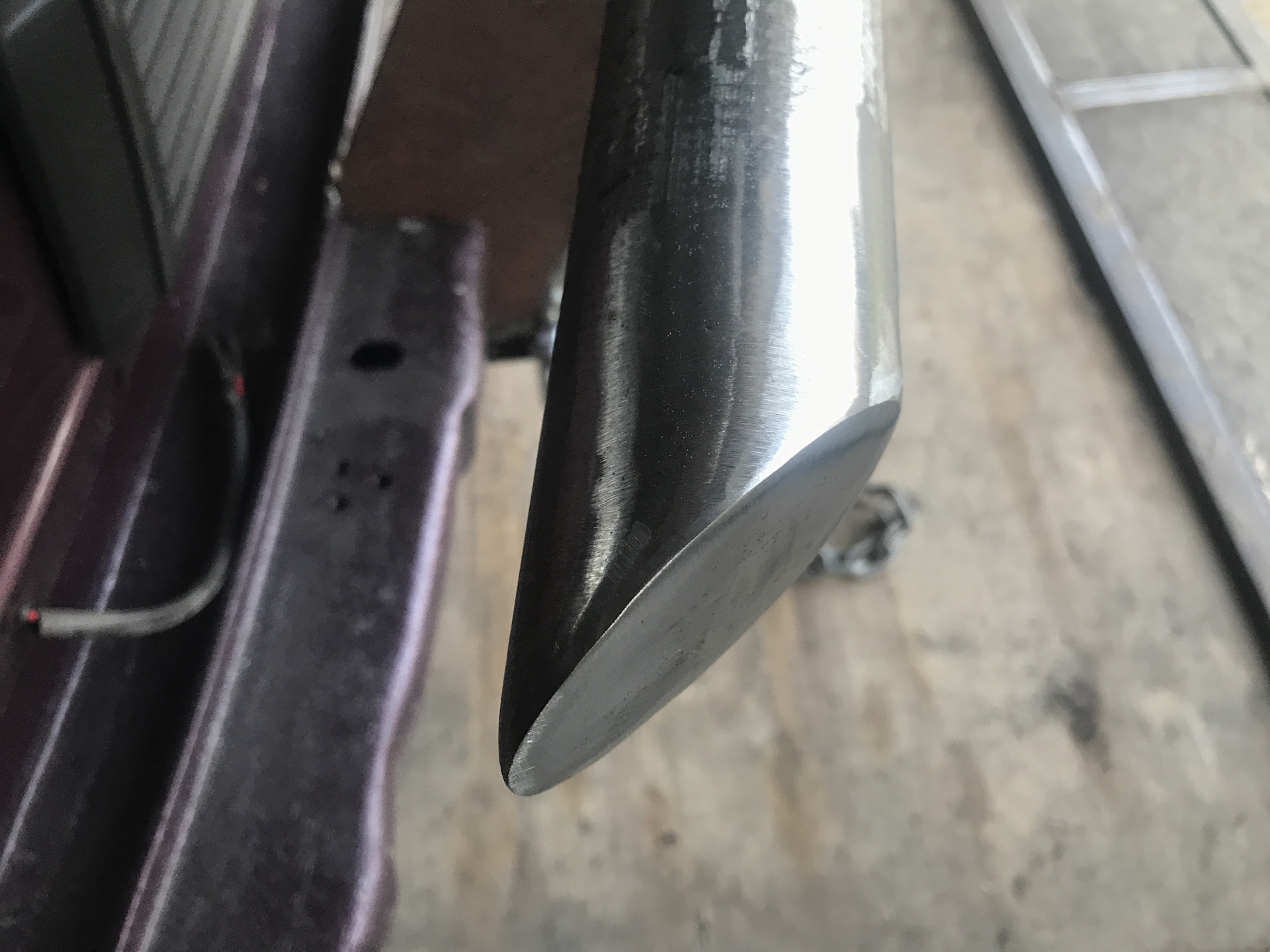

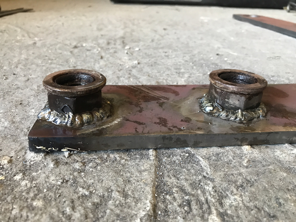

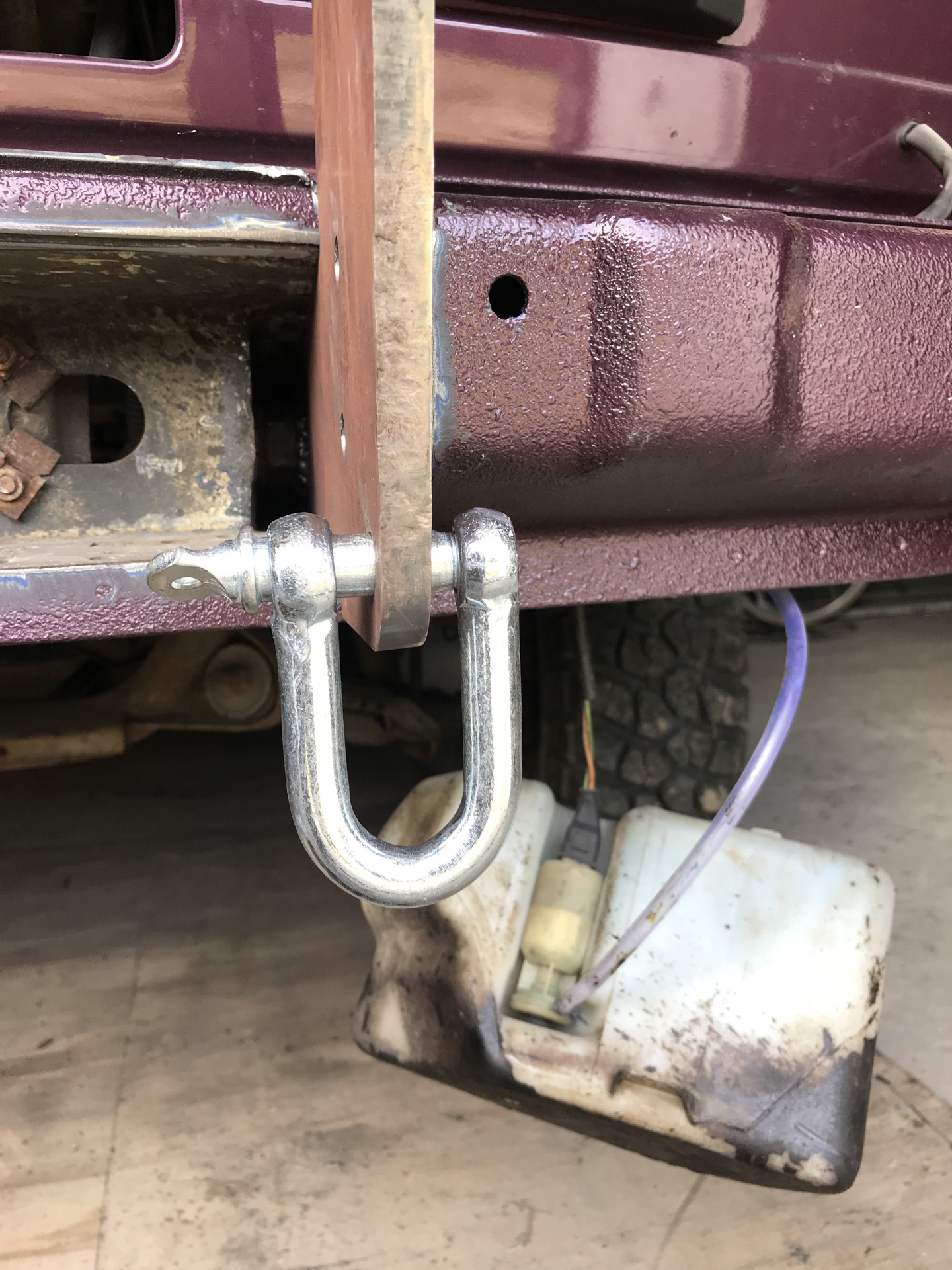

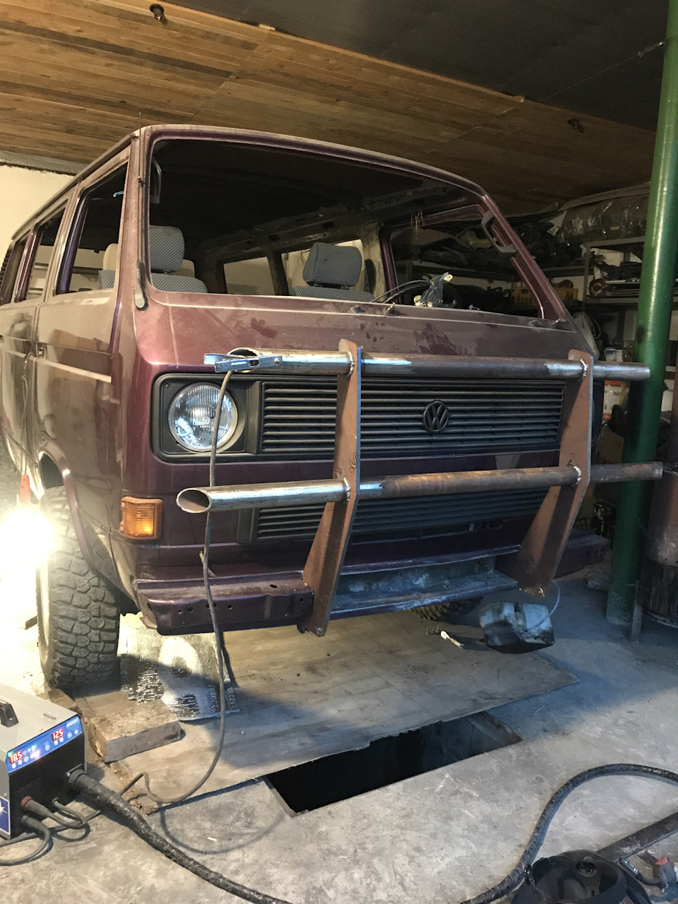

Короче, пока что как то так. Подогнано всё миллиметр в миллиметр, аж приятно))))) теперь заварю торцы, подгоню и приварю профильную трубу в усилитель бампера, вварю закладные в срезы усилителя, всё хорошенько шлифану и на дробеструй и порошковую покраску… продолжение следует…

Оставляешь по бокам трубы с острыми краями, а если ещё и введут техосмотр…
Ну края я уже заварил и сгладил, и они не выступают за габариты кузова, а наоборот слегка спрятаны.
Добротно, но не безопасно
Аргументы?!

Кстати на удивление дешевый проэкт.
+ лебёдка
+ Птф

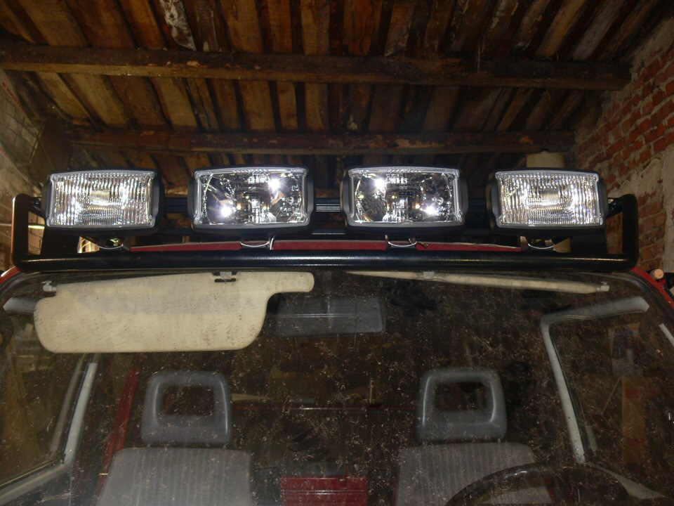

Между клыками будет лебёдка, а галогенки на бампере родные будут, и 4 больших фары на багажнике на крыше…

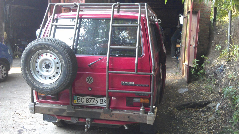

А всё хочу калитку для запаски на хлапушку поставить, как на уазике.
Я тоже хотел, но сейчас на хлопушку поставил крепление для велосипедов алюминиевое, а две запаски кину на багажник на крыше, калитка если к кузову крепится это не есть гуд, постоянная нагрузка на металл, даже через закладные со временем от вибраций и нагрузки будет рвать, а не дай бог удар в зад… если калитки то не прикреплённые к кузову, пример на фото
