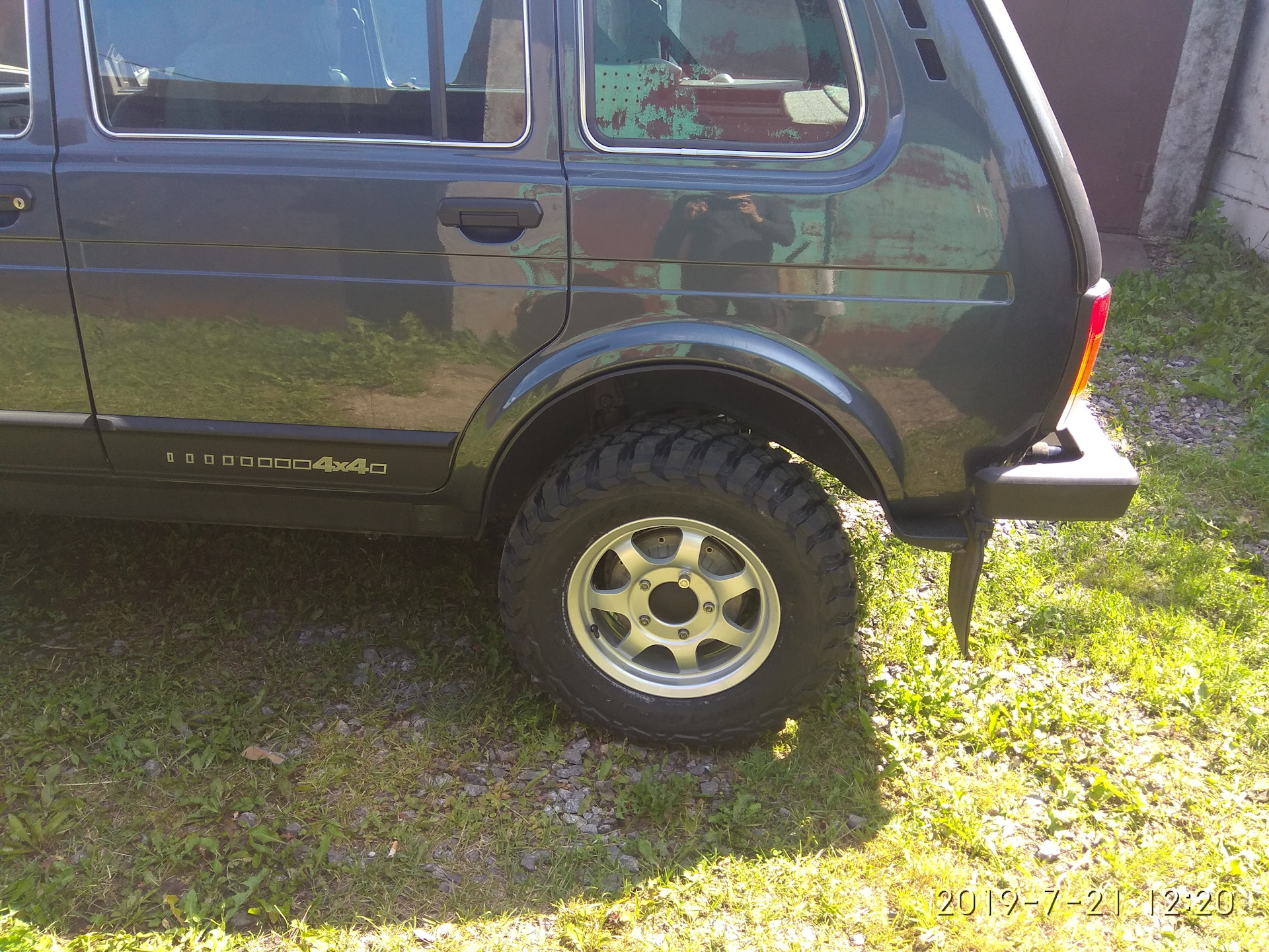

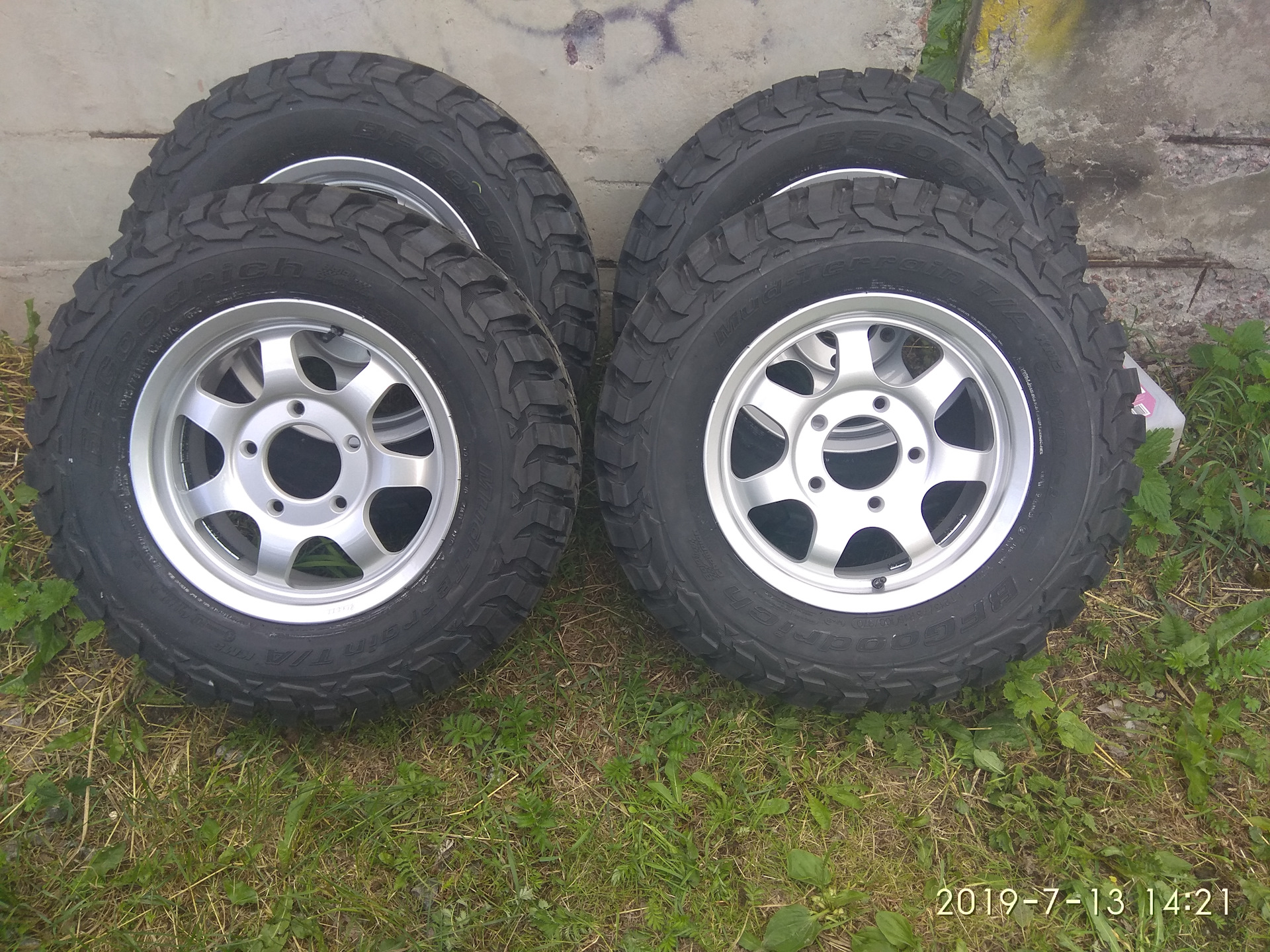

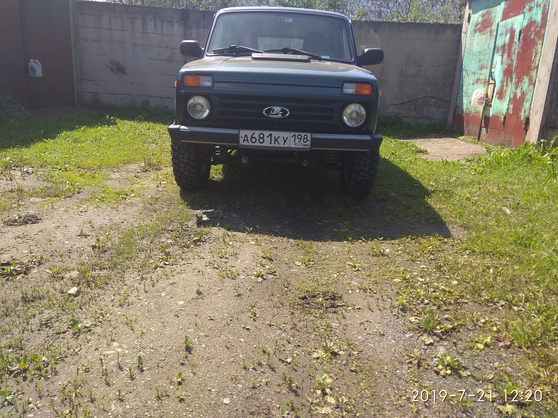

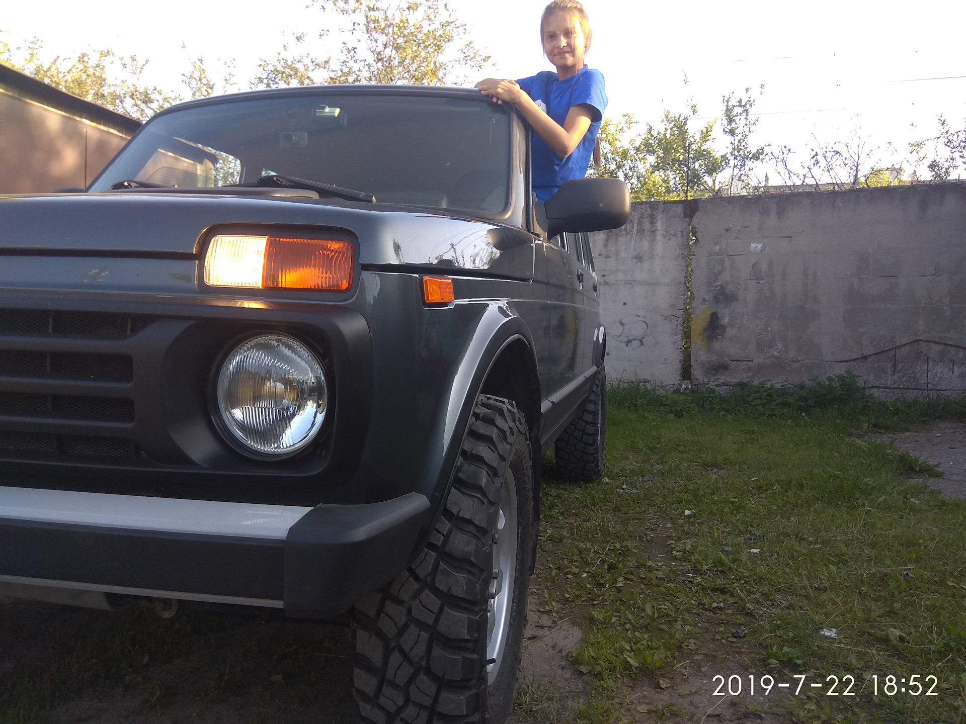

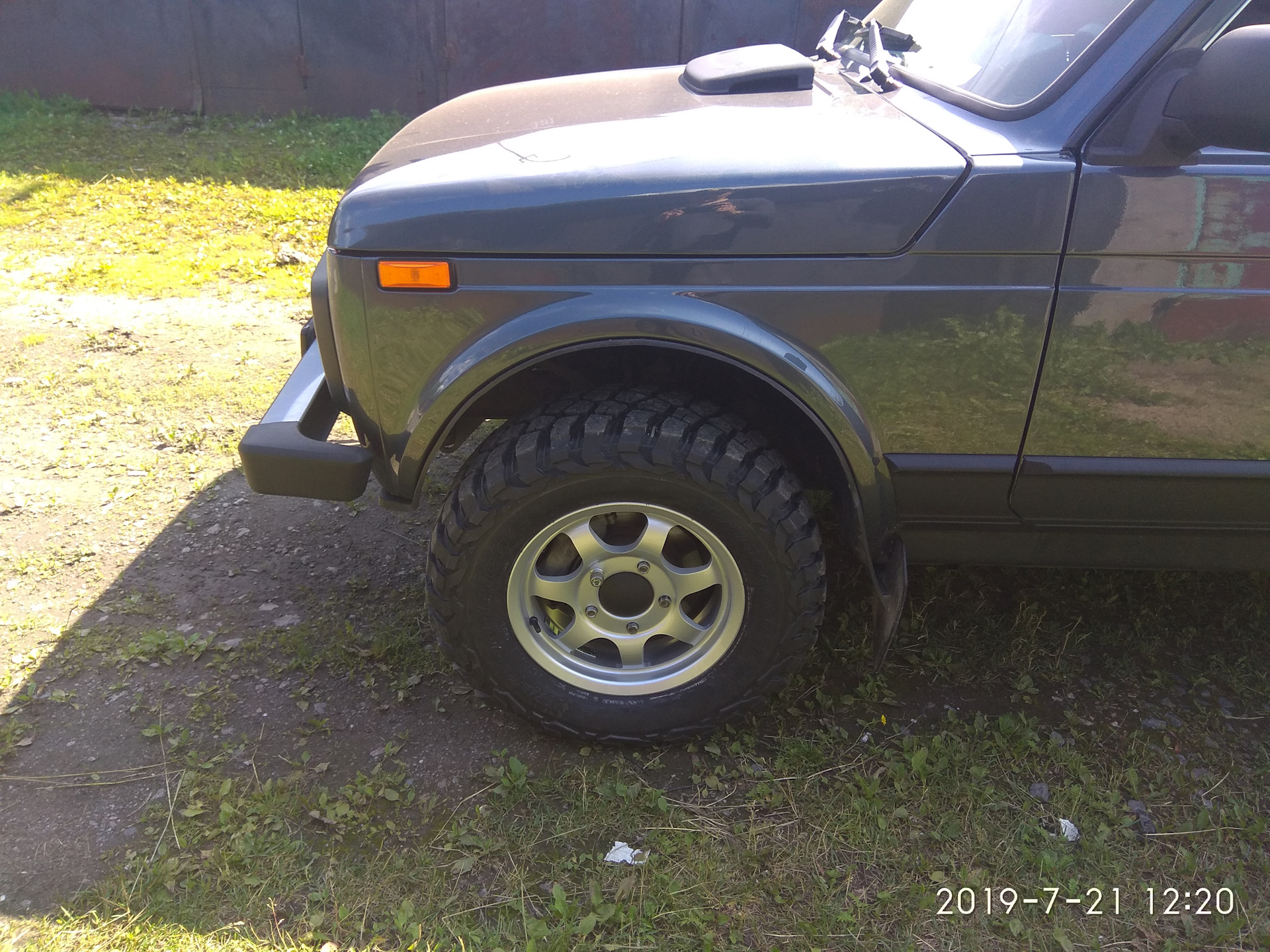

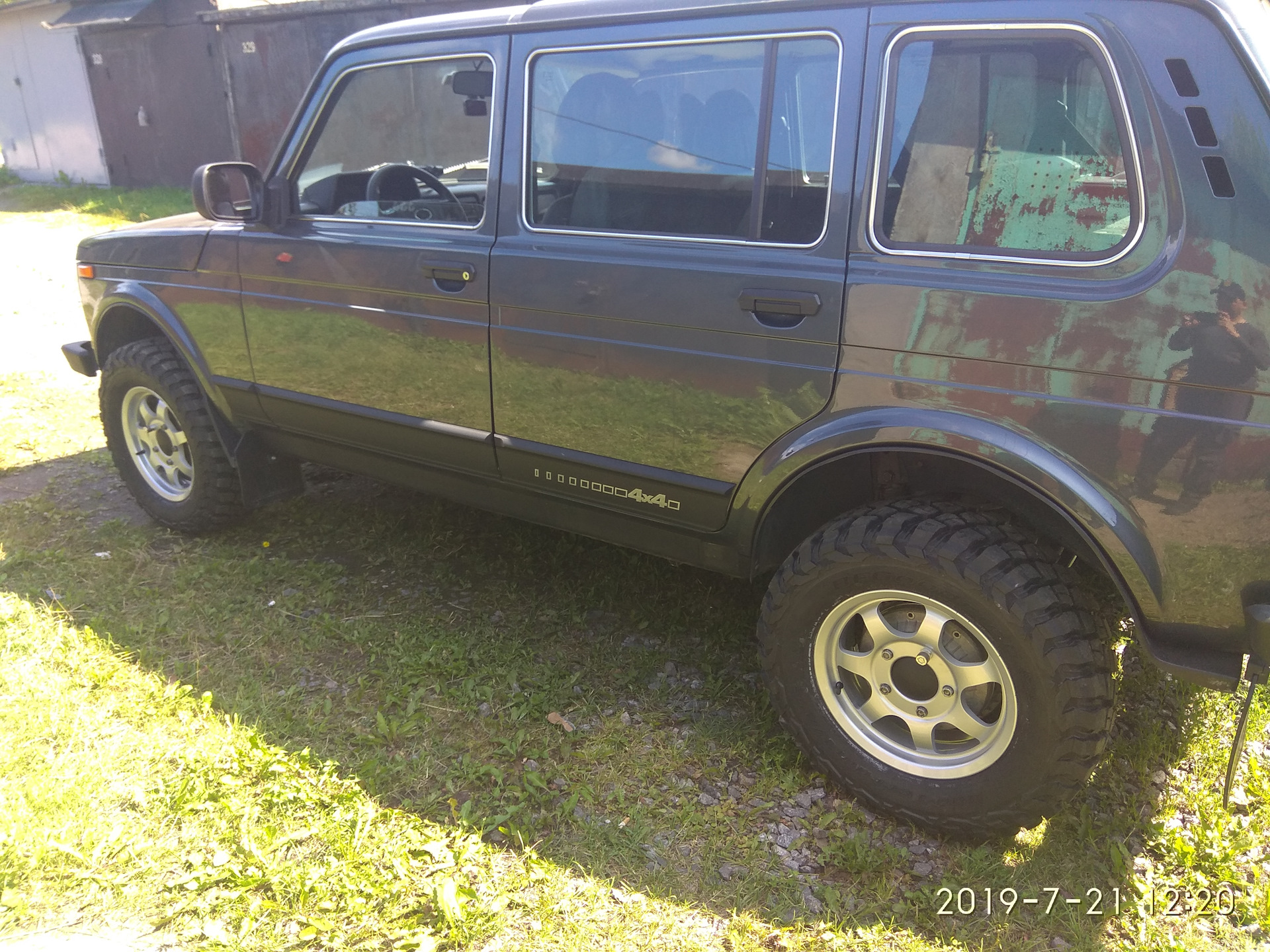

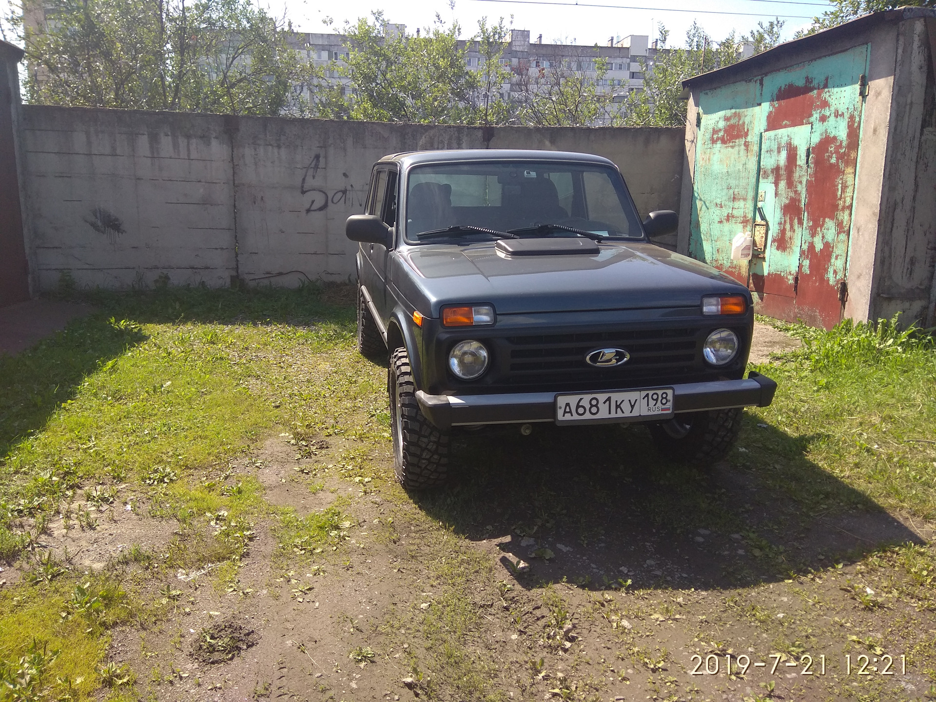

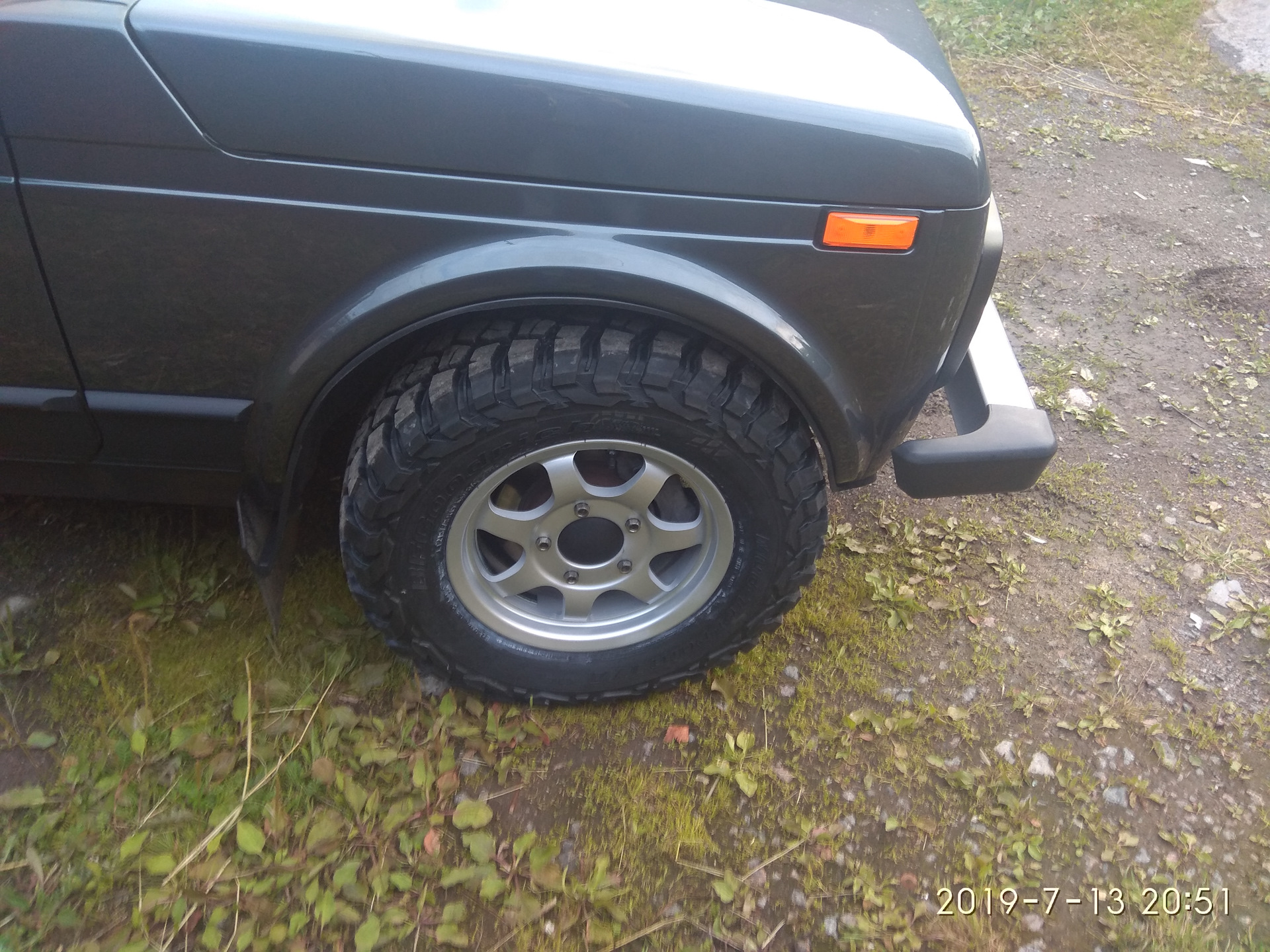

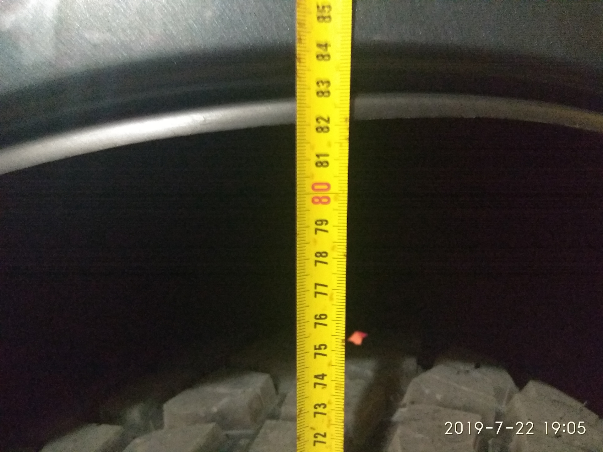

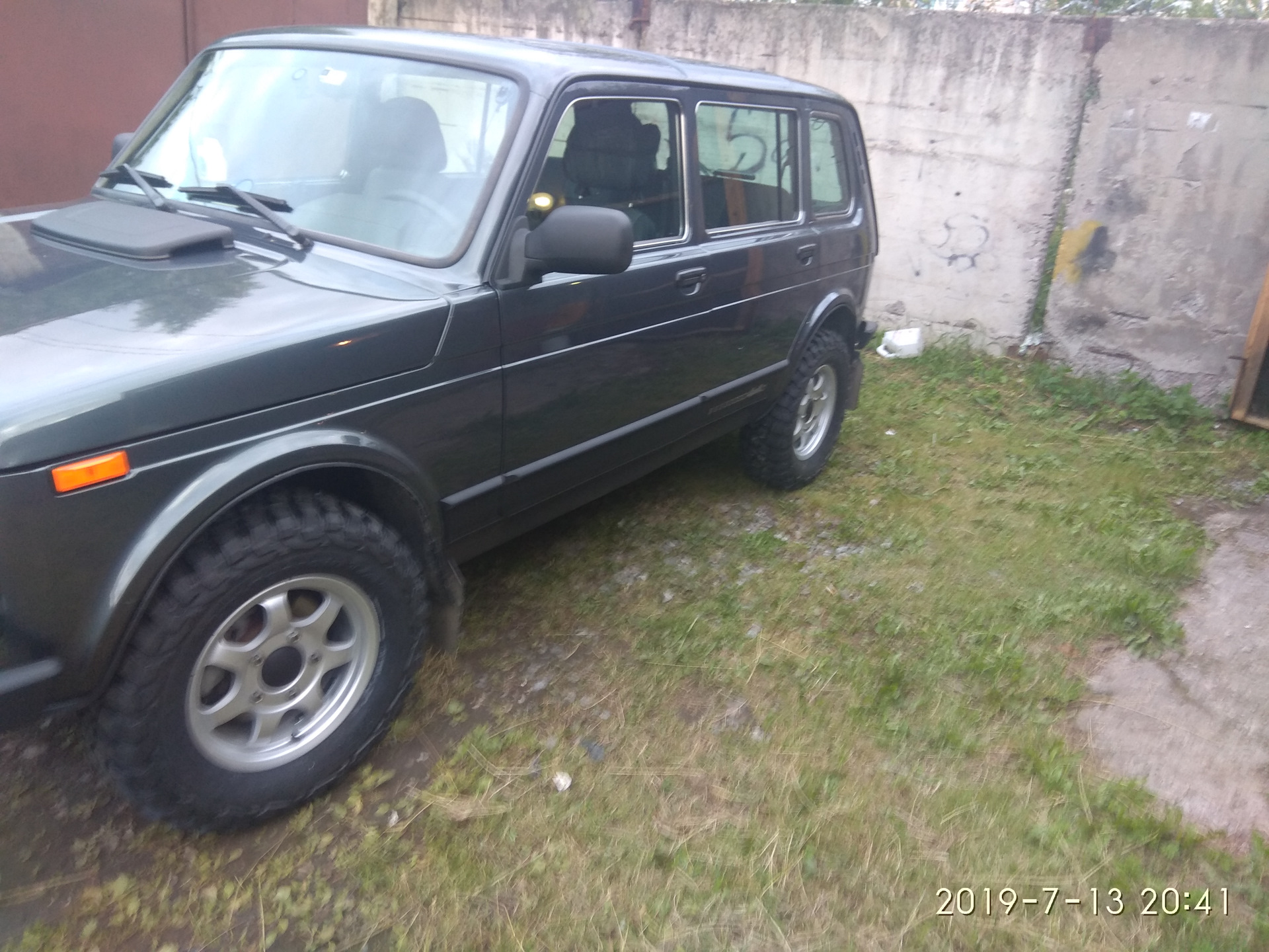

Идеей новой МТ резиной загорелся когда выезжая с одной из рыбалок утонул в плевой грязи! думая и размышляя и сравнивая разные отзывы и видео бесспорным лидером моего выбора стали гудричи км3, Почему они незнаю . у нивоводов есть поговорка лучшая АТ это гудрич МТ, :) . И вот я тогда для себя решил что в большие грязи я не лезу и покупать более злую резину не стоит, а АТ это АТ, по шуму чуть тише но в грязи по нолям, но это чисто мое мнение. Прошу отнестись к этому с пониманием … Резина тяжелая и я стал думать а какие диски взять, выбор изначально пал на КиК ангара, но потом захотел ВСМПО, их давно не выпускают, можно найти б.у. очень много продают. но я хотел новые такой уж я человек, искал искал и нашел новые ВСМПОшки, ура комплект получился. на балансировке были такие груза 20/45 25/60 25/65 10/20

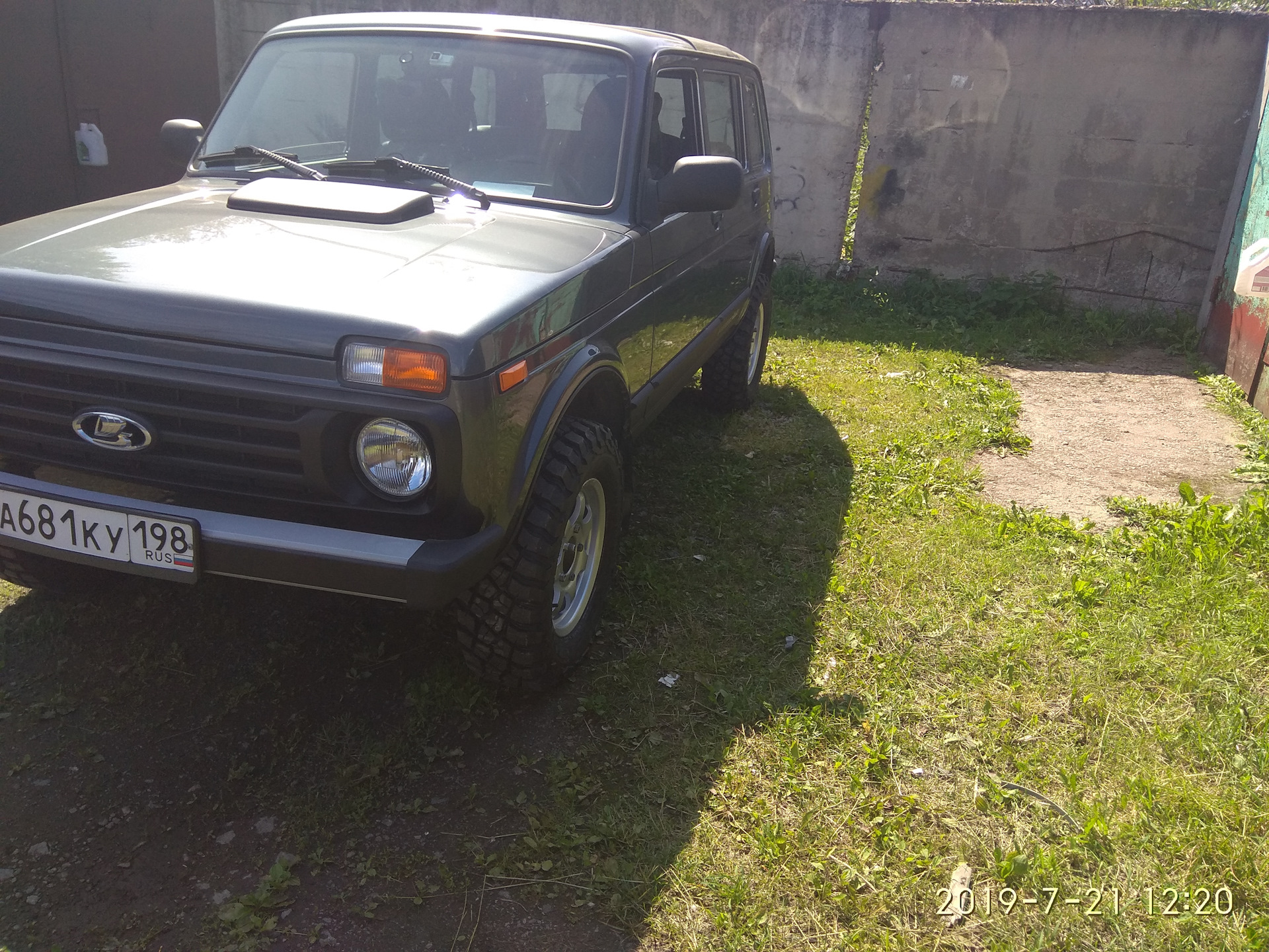

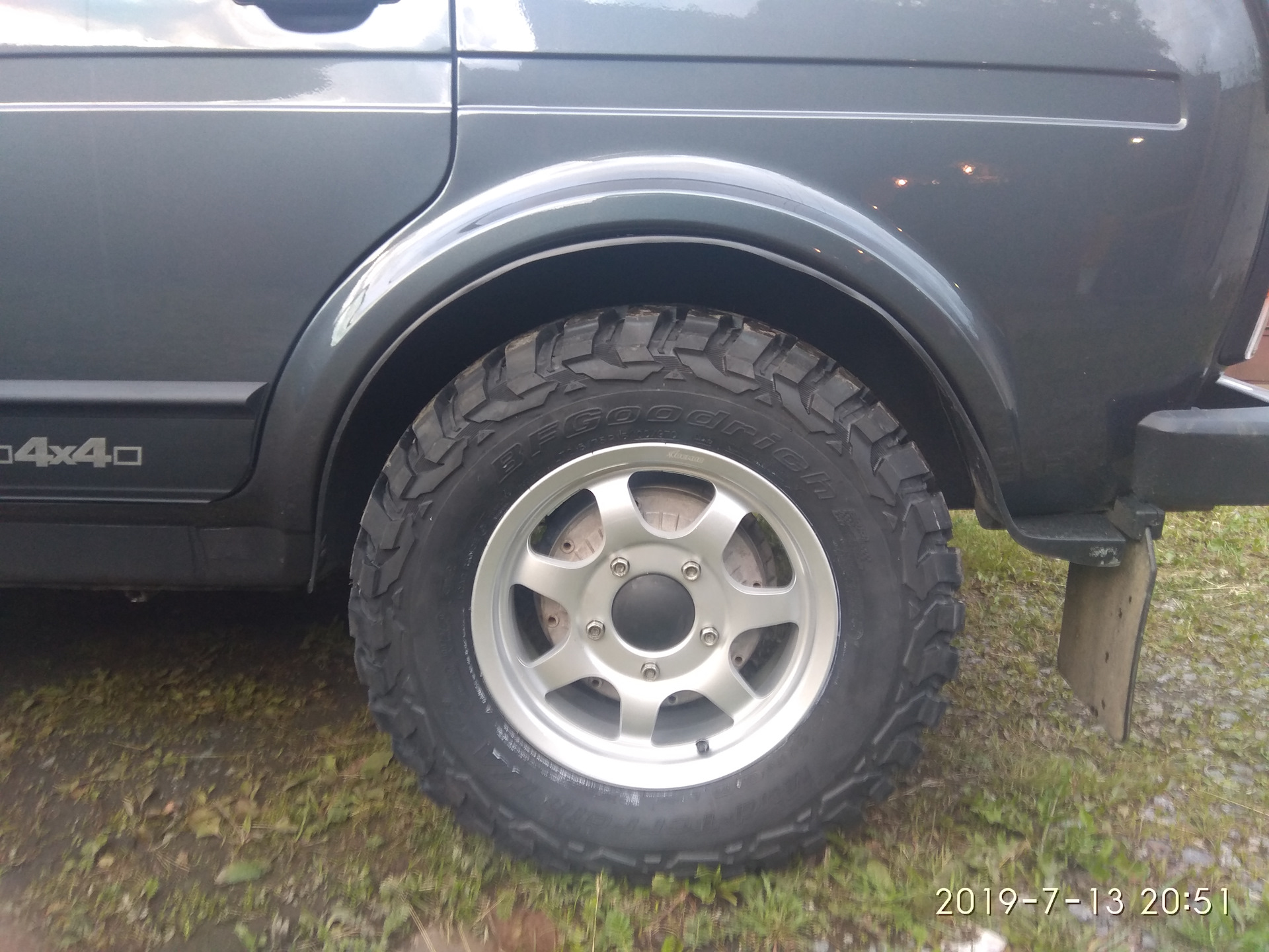

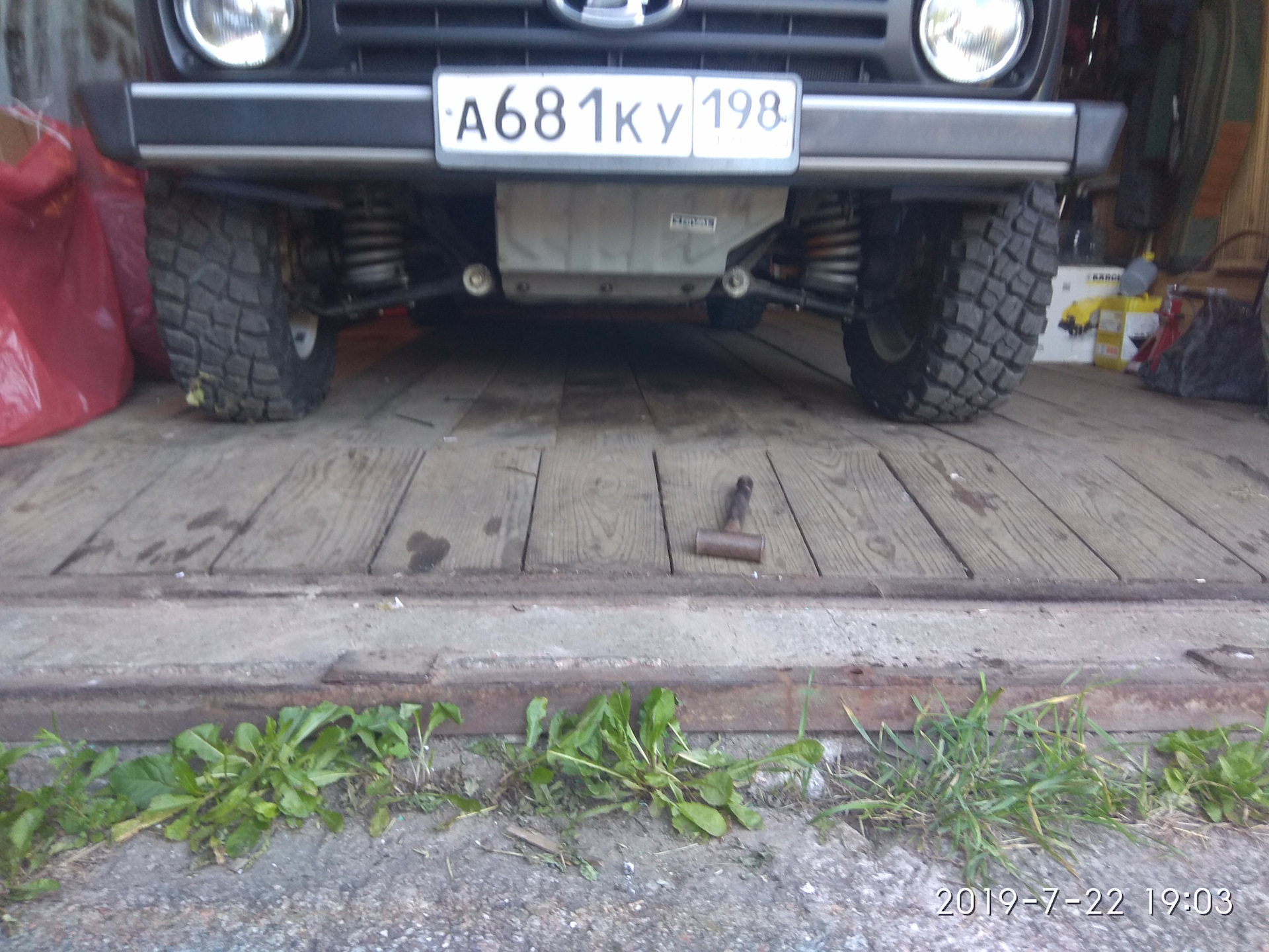

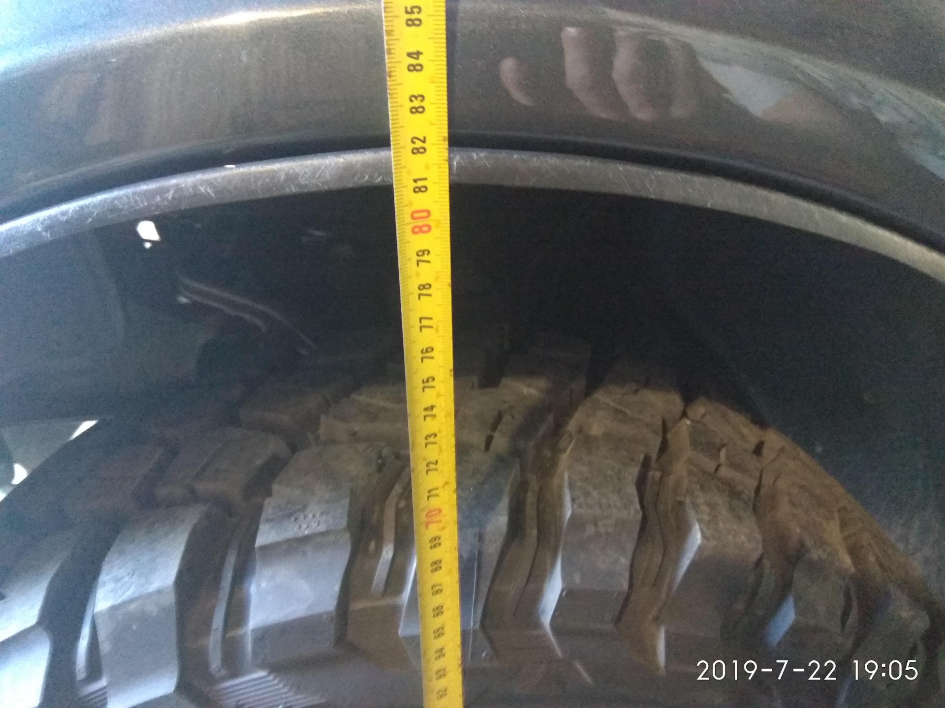

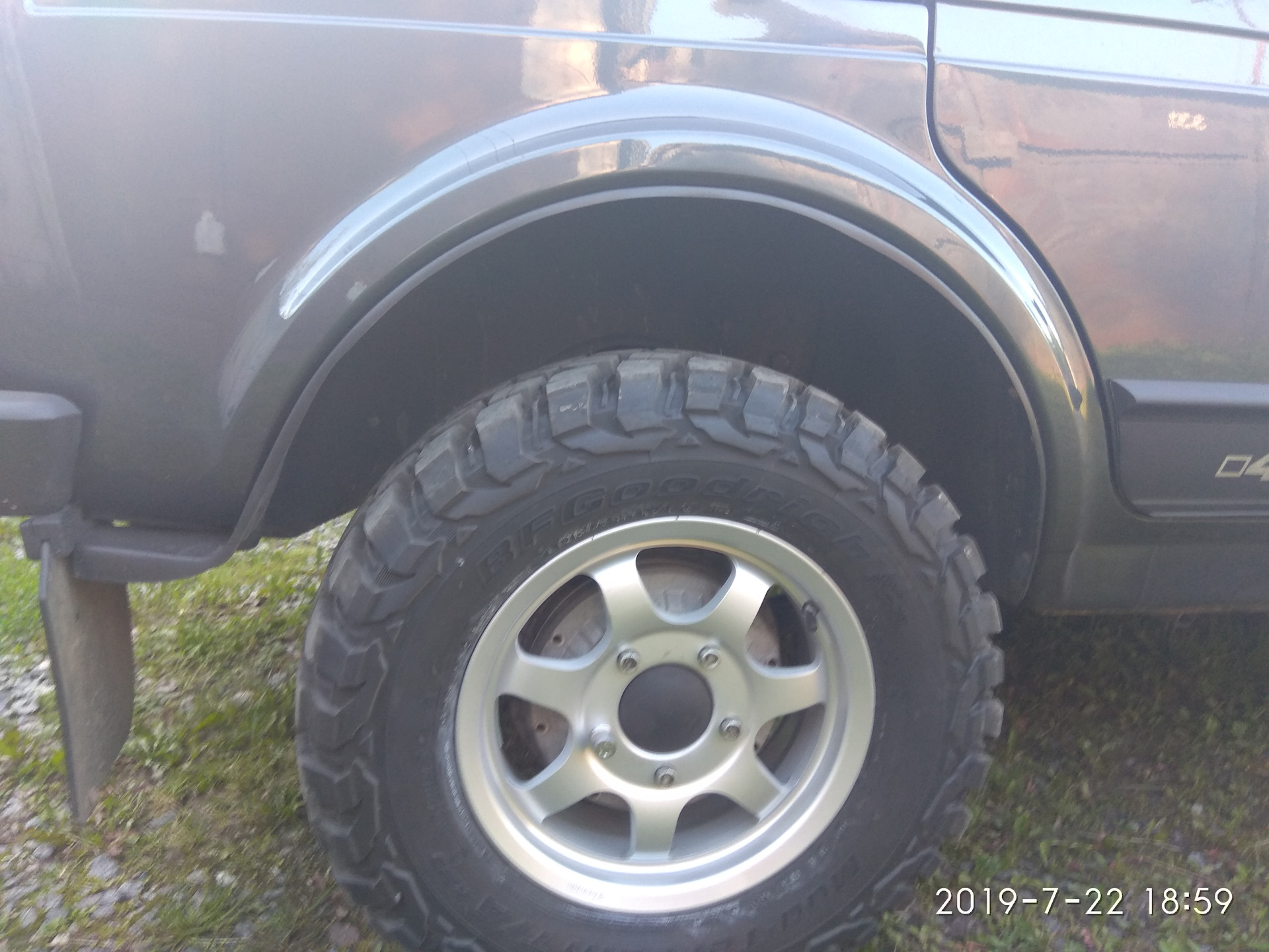

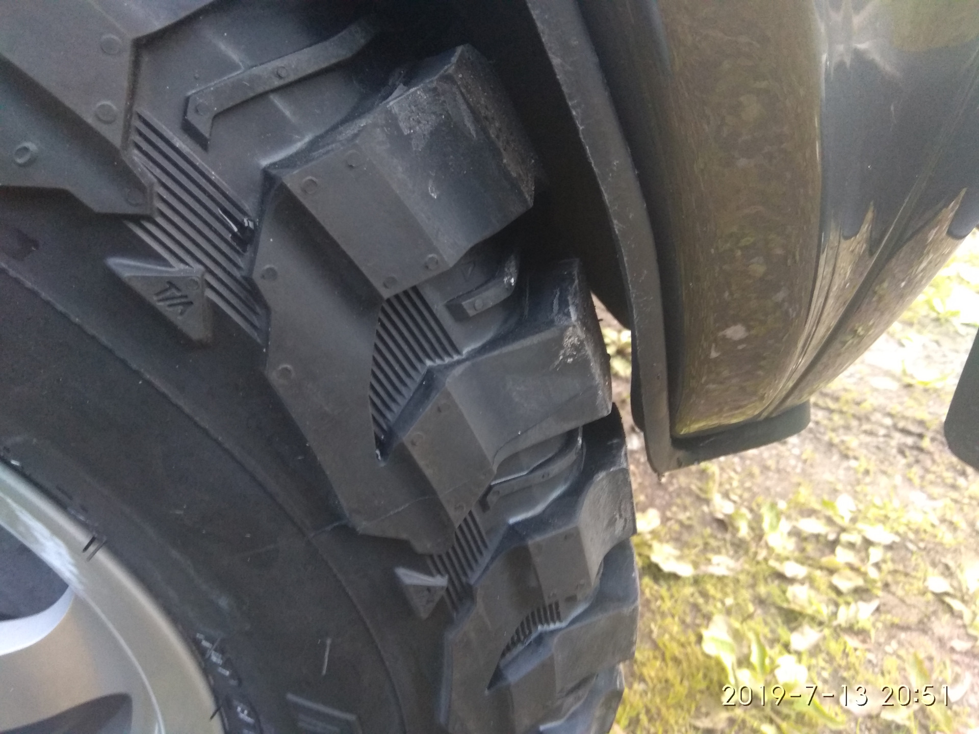

Примерив на машину понял, нужен лифт, так как при повороте терло подкрылки, купив лифт приступил к делу.
Два вечера после работы + суббота. и в воскресенье утром поехал на развал схождение.
Сам лифт комплект я покупал в онлайн магазине, где цена ниже всего была, да и у продавцов тоже нивы, и тоже ставили такой комплект, есть у них на ютубе как ставить такой комплект, если кого интересует дам ссылку в личку что бы не делать тут рекламу.
Пока доволен и резиной и дисками и лифтом, по шуму сравнить мне не с чем т.к. это моя первая МТ, но могу сказать что до 40 почти не слышно, от 40 до 60 сильный гул, от 65 гул пропадает почти совсем, и после 80 идет четкий тихий гул …
По расходу сказать пока мало чего смогу мало поездил
по весу гудричи км3 215/75/15 вес колеса 18,6 кг, с диском ВСМПО 23,7
Так по сути можно много чего написать о самой установке лифта, но смысла не вижу, если кому интересно задавайте вопросы.
всем спасибо

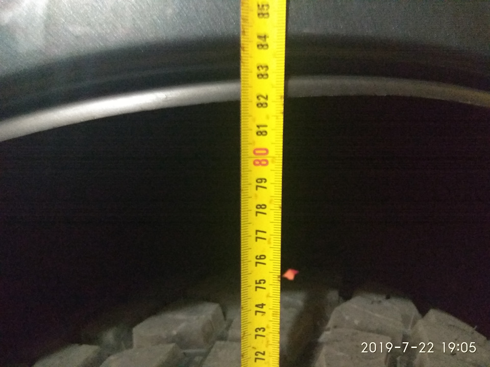

Смотрю и понимаю, что у меня без лифта такое расстояние до подкрылков спереди. Не чертит с лифтом?
Это где вы купили новые ВСМПО такие? там еще есть они?)
я брал на авито у частника. незнаю есть ли у него еще да телефон я его давно потерял. а так когда покупал он говорил что еще пару новых комплектов у него было. промониторьте объявления в сети может еще где есть
