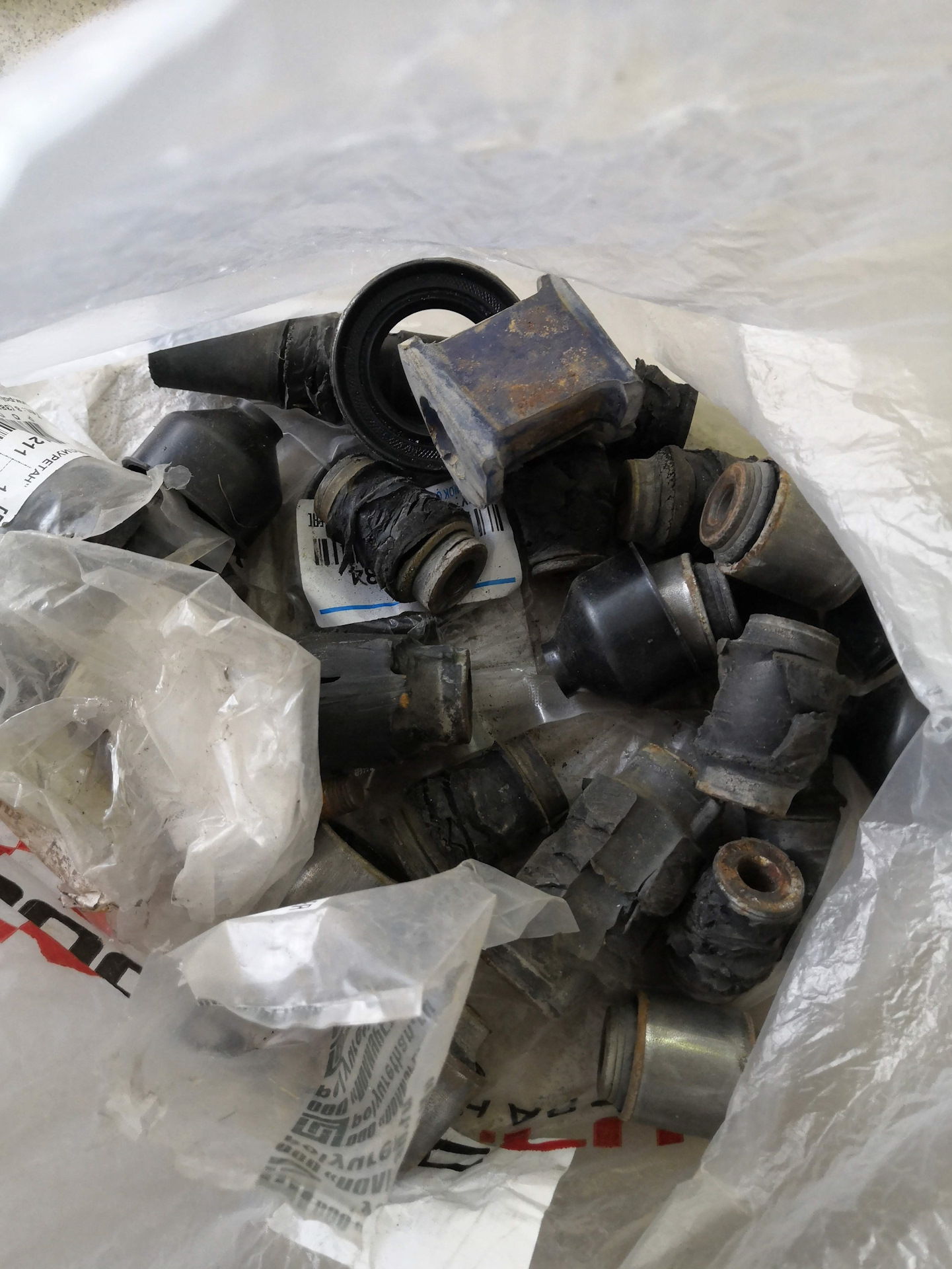

Купил все сайлентблоки во все рычаги, в задние кулаки и так далее… оглашу список ниже:
— 18(вроде) сайлентблоков на жопу;
— 2 рычага задних контракт под стабилизатор и новые сайленты на них(по 500 руб. шт.);
— модные рычаги схождения, кустом хули. пожалел(3000 руб);
— контракт кривые передние в ох. состоянии и пыльники к ним(4000 руб);
— новые прямые передние ГМБ и сразу пыльники к ним(3000 руб);
— 4 сайлентблока на верхние передние;
— стойки+втулки стаба в круг;
— ремкомплекты на суппорта с направляшками в круг;
— салонный фильтр;
— масло трансмиссионное в редуктора;
— сальники приводов задние;
— привода контракт зад пара(800 руб))));
— контракт насос аяк(2500 руб);
— что-то еще по мелочи, мог забыть…

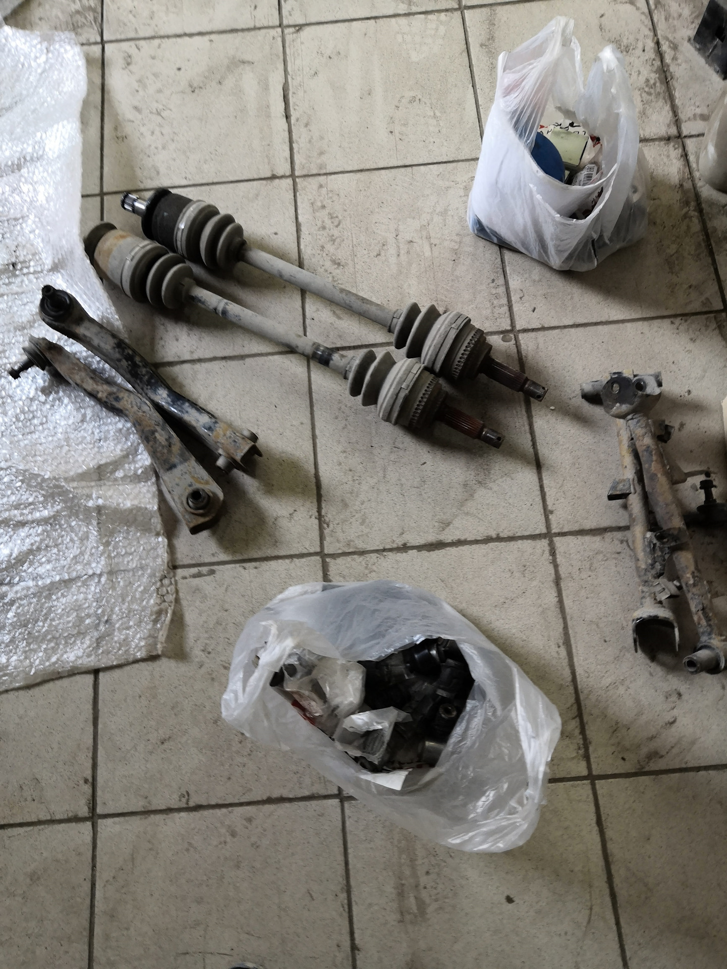

Ну думаю если лезть менять рычаг, то меняем все! Сайлентблоки на жопе полиуретан, только в кулаки купил оригинал, которые по 400 рублей. На счет приводов задних хочу отметить, что я цельный год ездил с порванным пыльником на правом приводе, и когда увидел привода по хорошей цене, решил взять их вместо нового пыльника)))
В общем-то, загнал машину к пацанам в понедельник, забрал в субботу) Далее будет немного фото с небольшими комментариями.

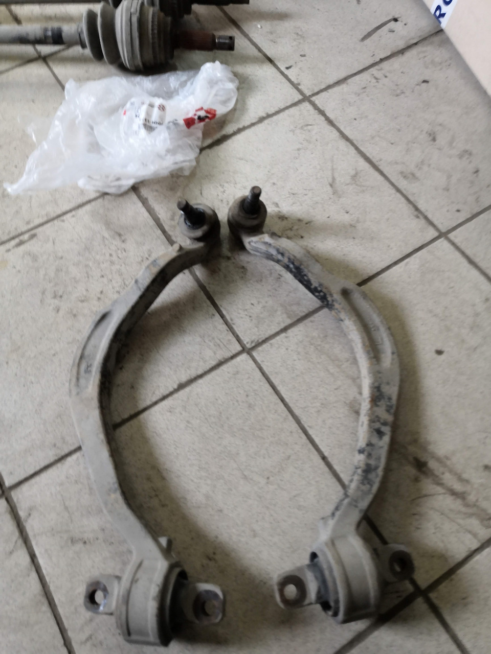

Как я и писал выше, брал рычаги прямые ГМБ:
— Пыльники на них оказались редкостным дерьмом, даже на фебесте лучше.
— Сайлентблоки под стойку продавило сразу! Машина даже еще не опускалась с подъемника и не протягивалась подвеска! Под замену сразу пыльники и 2 сайлентблока!
На счет задних тюнинх рычагов схождения:
— Так это все собрано на вазовских комплетующих, мы имеем меньшего диаметра конус шаровой опоры! И при установке их место — мы наблюдали как палец шаровой в кулаке болтается как гавно в проруби! Хотя продаван уверил все будет заепись! Пришлось немного колхозить. Вырезали жестянку аккуратно, вставили в кулаки, и шаровые удалось нормально затянуть.
Вот, как-то так короче. Всю подвеску пересыпали, стало просто охрененно. Машину не узнал вообще)) Даже на дороге как-то по-другому стоять стала.
