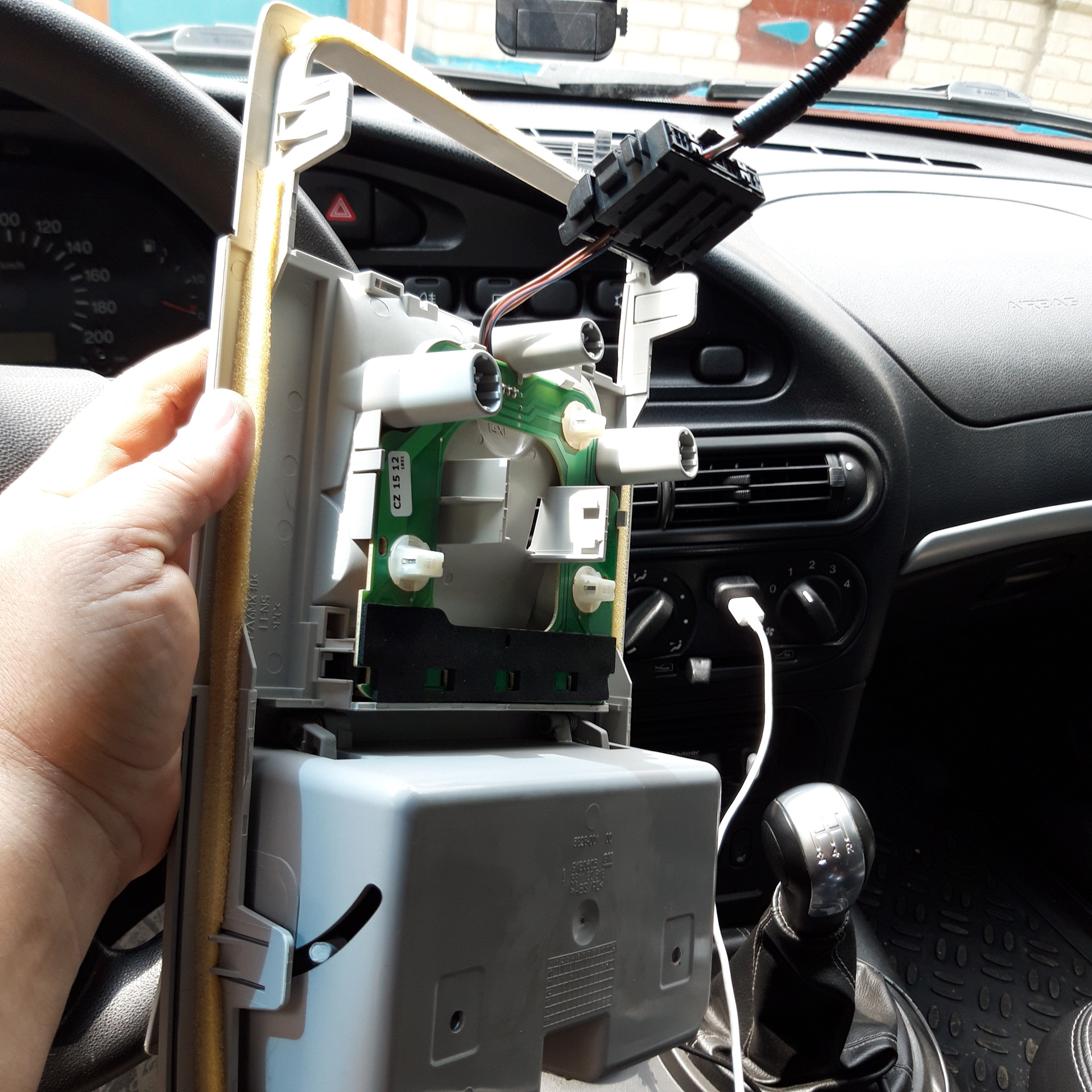

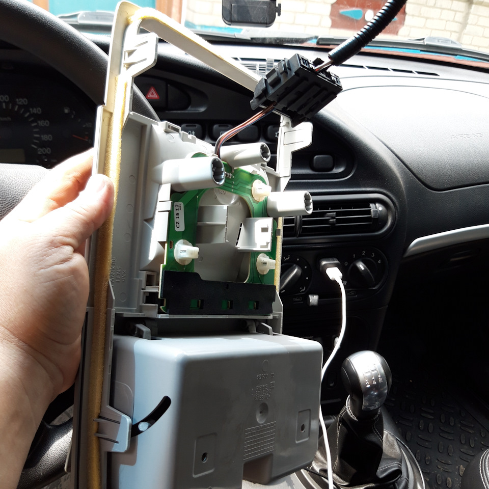

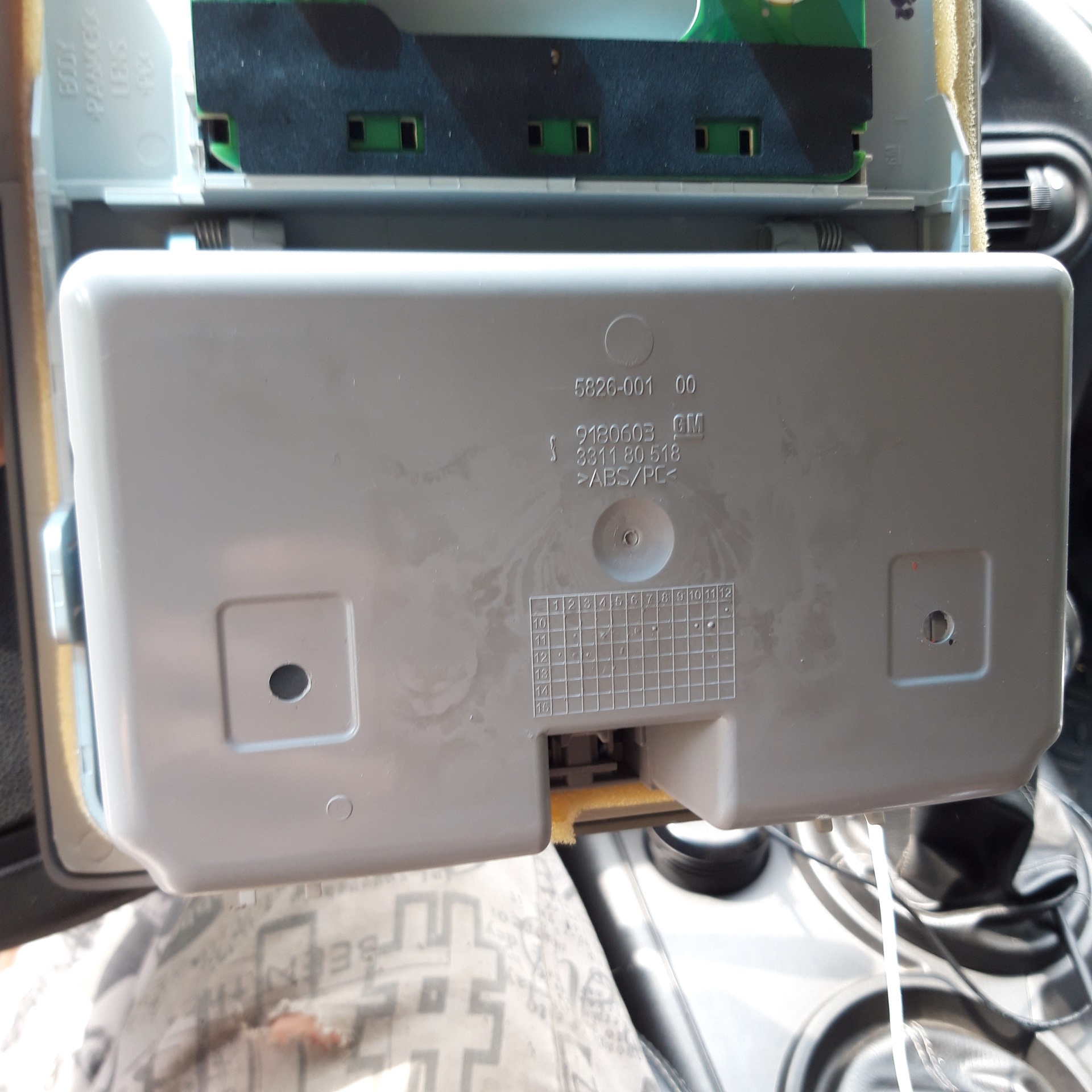

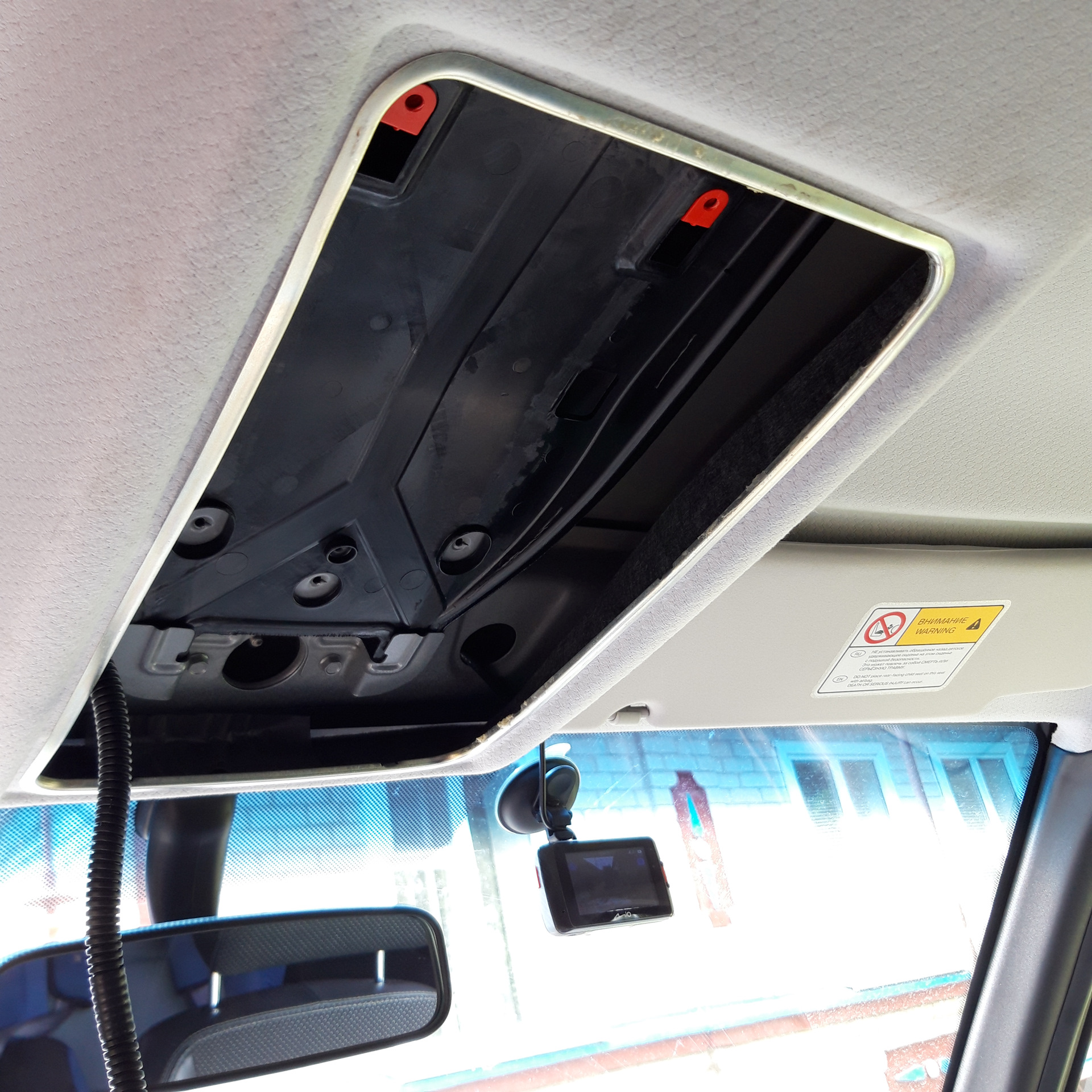

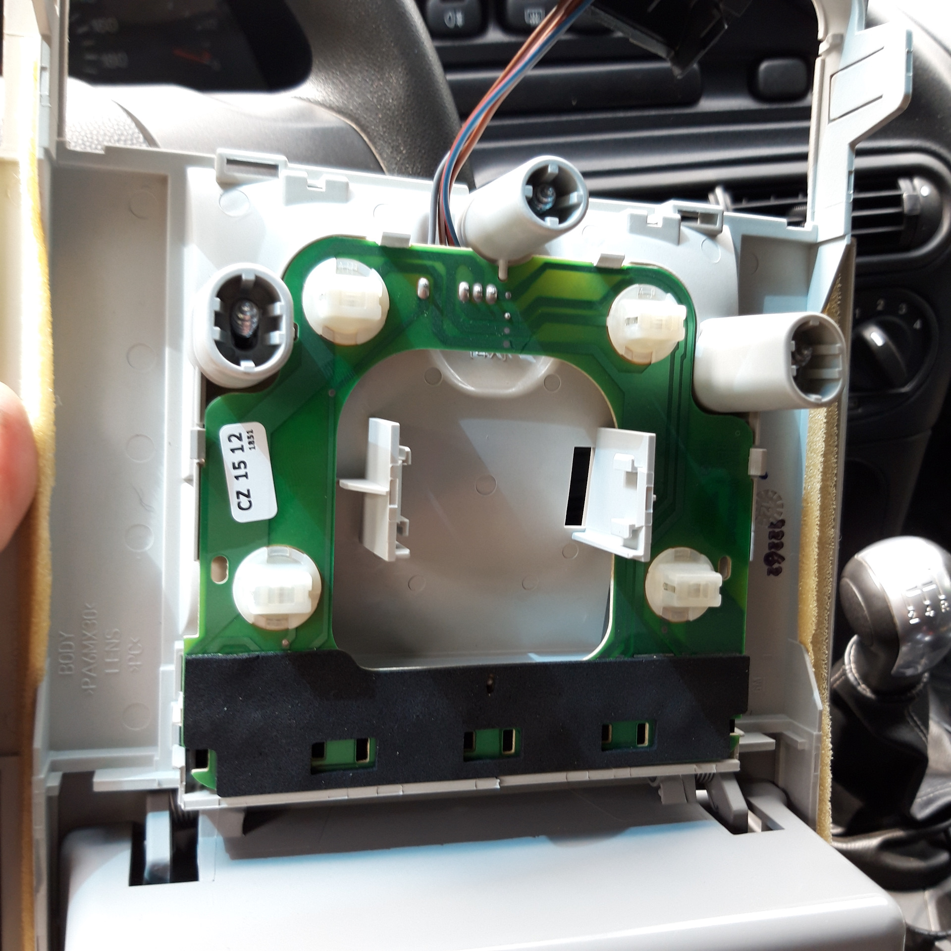

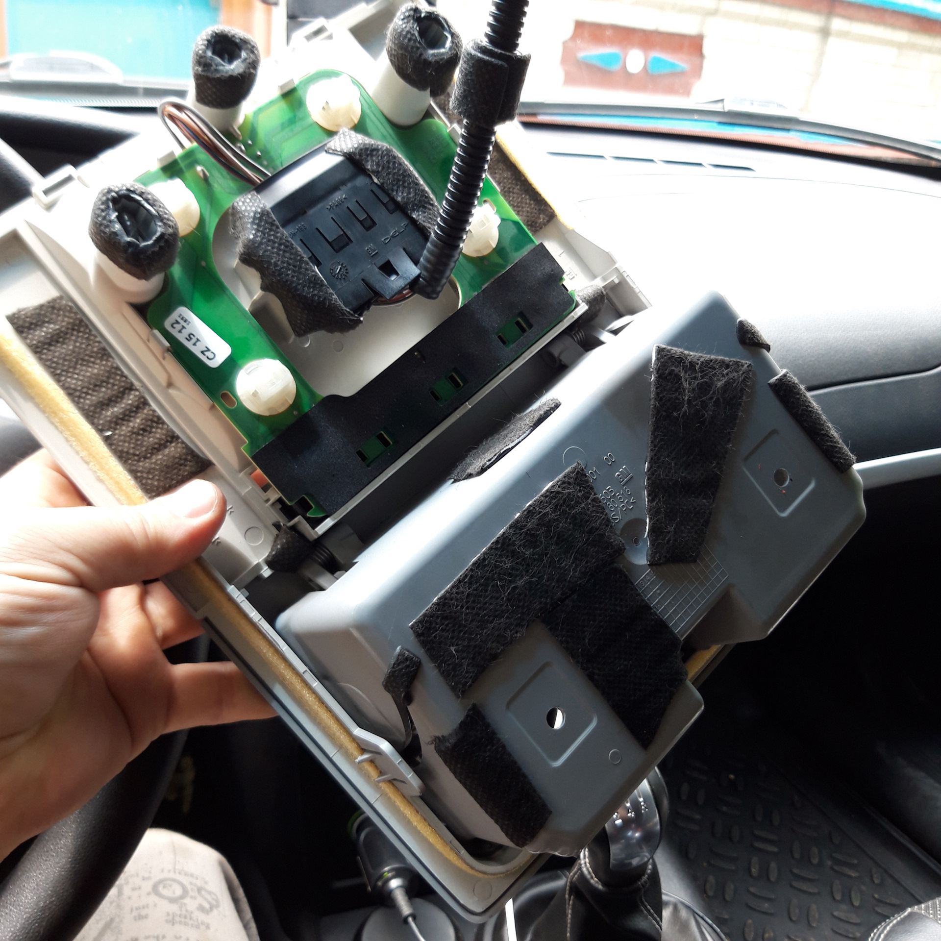

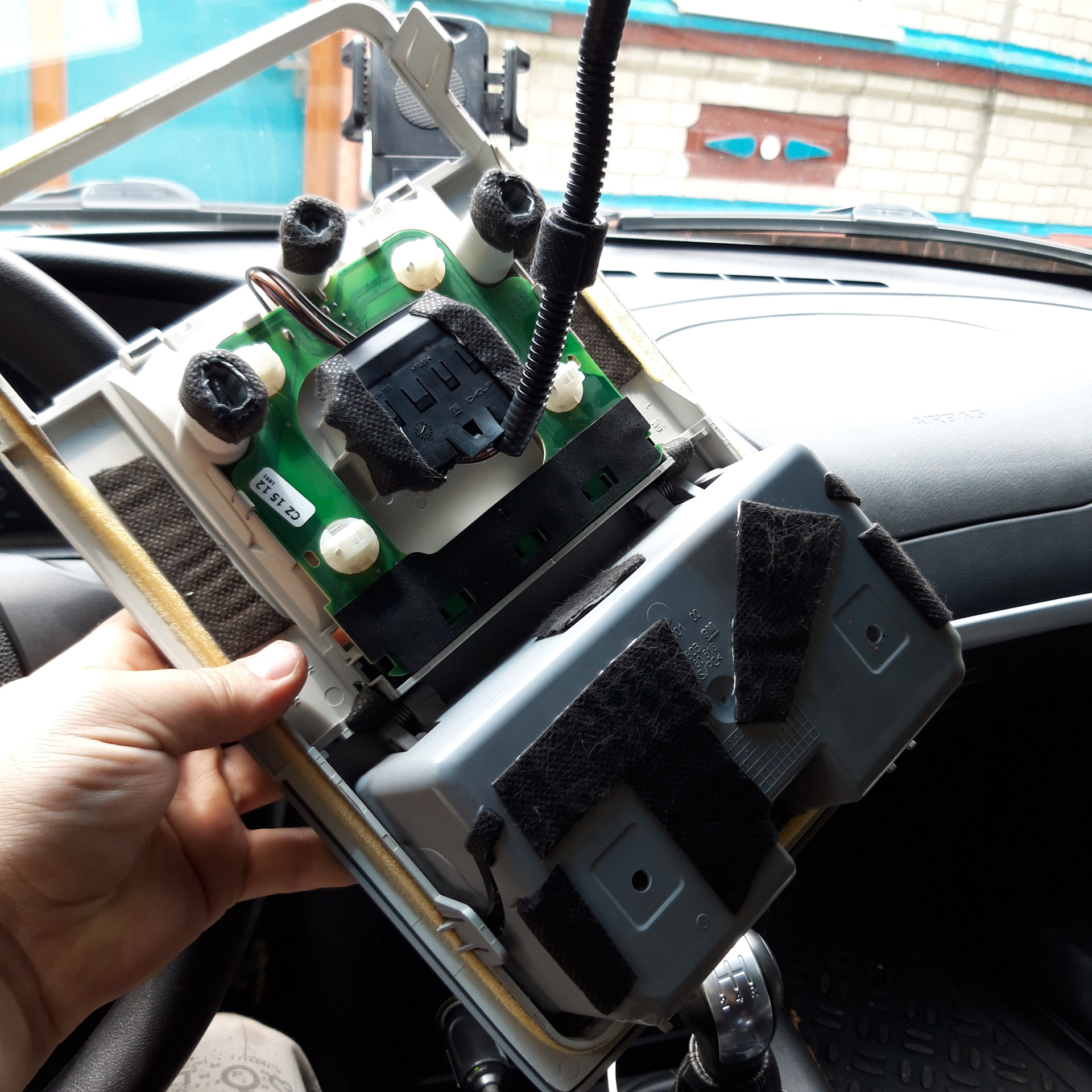

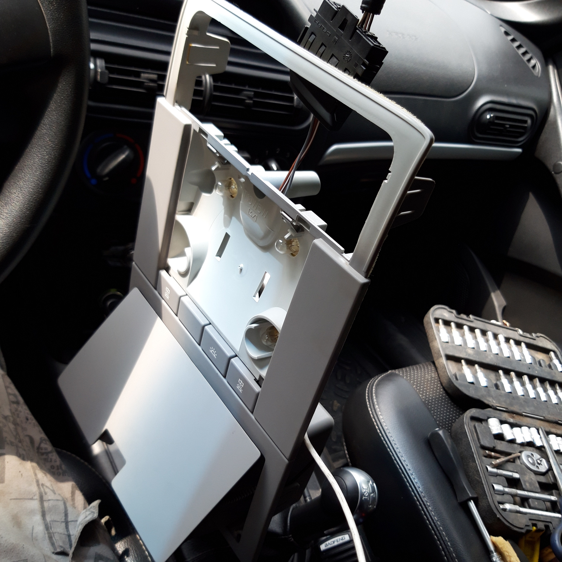

на трассе стоит жуткий дребезг с очечника после КРАЙНЕЙ ( так мене сказали надо писать ) покатушки . Домой ехал а рука висела на открытом очечнике решил разобрать всё протянуть да проклеить обесшумкой . Скоро соберусь на проклейку крыши на прошлой Гранте всю проклеил что дождь слышен был только в лобовом стекле жаль его не проклеить.

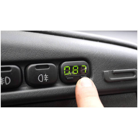

У меня нет, просто заглушка, все думал че туда поставить то, а оказывается очечник есть…надо найти и купить
классная вещь только сразу и крышу обесшумь и сам очечник

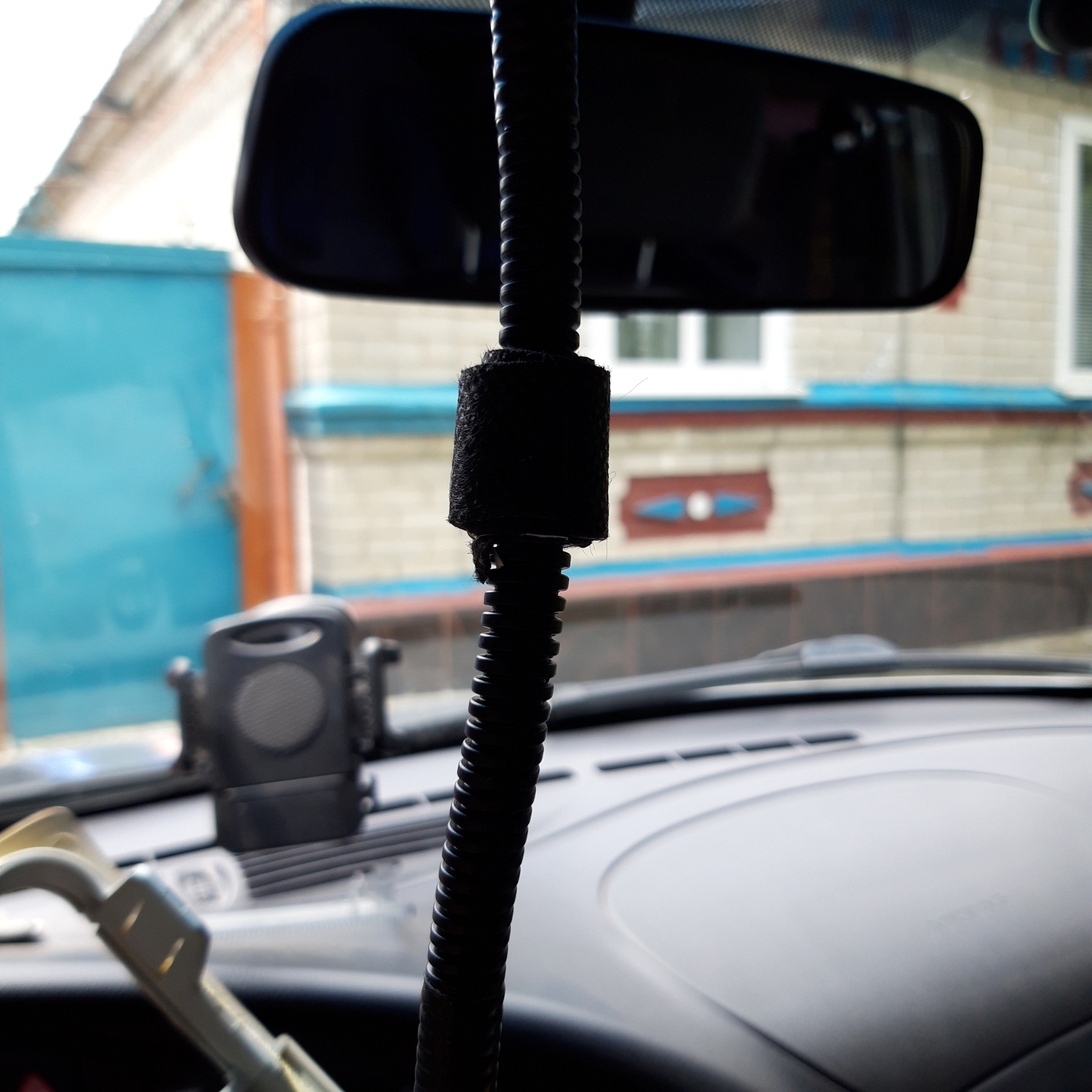

скорее всего — гофра стучала по корпусу
Не когда рукой прижимая то дребезги проходили .гофру не мог я прижимать
