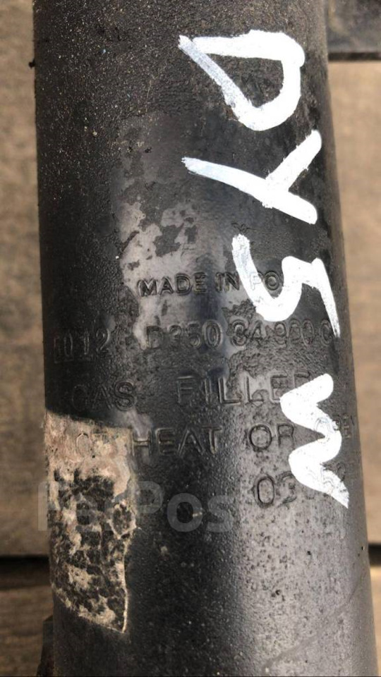

Кстати заводские стойки производились в Польше, справа почти уже сдохла, слева ещё на половину.
А мы не очень доверяем польским запчастям. Может и неоправданно.

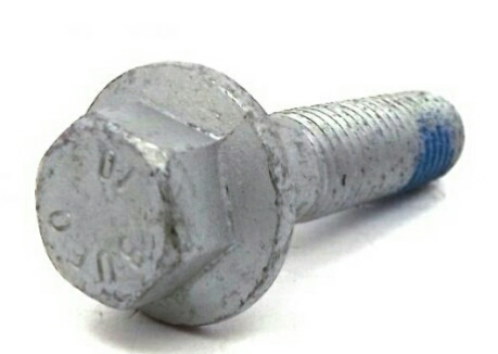

можно было хотя бы болт из нержавейки поискать, на крайний случай
Сам кулак то черняга
Я бы рекомендовал использовать в крепежных деталях подвески оригинальные составляющие. Да, дорого, но есть уверенность в прочности этих деталей. Тот болт наверняка с прочностью 4,8 — сыромятина ещё та.
Он и в оригинале именно сыромятина, на фьюженгуру писал каспер по-моему. А так ждать доставки ради ОРИГИНАЛЬНОСТИ метиза. Да и затяжка там не бешанная просто заржавело.

А вы уверены, что в оригинале сыромятина? Я вот доверяю своим глазам. На оригинальном болте стоит индекс твердости 10, а из магазина метизов, как правило, выше 8,8 не бывает. Да и по цвету болтов видно не вооруженным глазом разницу в сталях. Впрочем, никого не призываю использовать оригинальные детали
Даже пусть так, хотя по цвету оцинковки наши покрасивей, но головка на 15 подсказывает о необязательности высокой тв., всмысле самой затяжки и разница в тв. невелика.

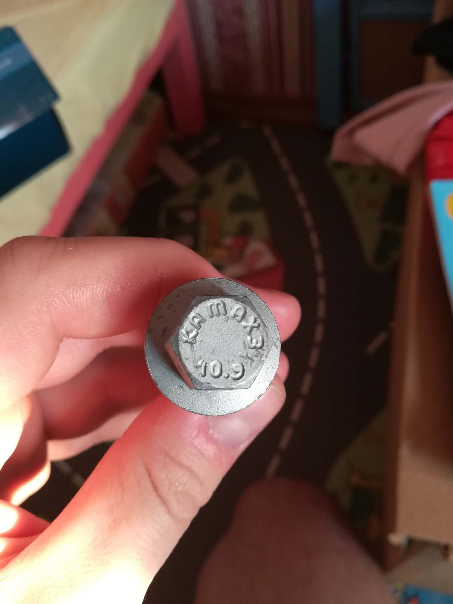

1-е: болт М12х50 класс прочности 10.9
фото прилагаю
я спутал его с нижним болтом крепления шаровой опоры, а сверху однозначно нужна 10ка и не меньше.

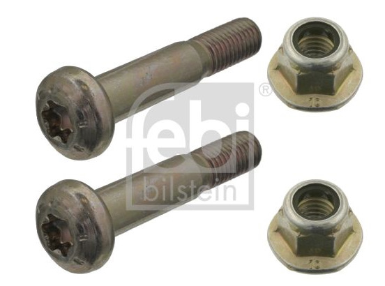

Тот тоже должен быть только оригинальный, помню был тут у кого-то печальный опыт…
я заказал себе про запас
Производители: FEBI
Артикул: 45882
Наружная резьба [мм] m10 x 1,5
Длина резьбы [мм] 20
Качество / класс 8.8 / 10
Профиль головки болта внутренний torx
Поверхность оцинкованный
Длина болта под головкой [мм] 56
Место установки передний мост, двусторонне
Вес [кг] 0,26

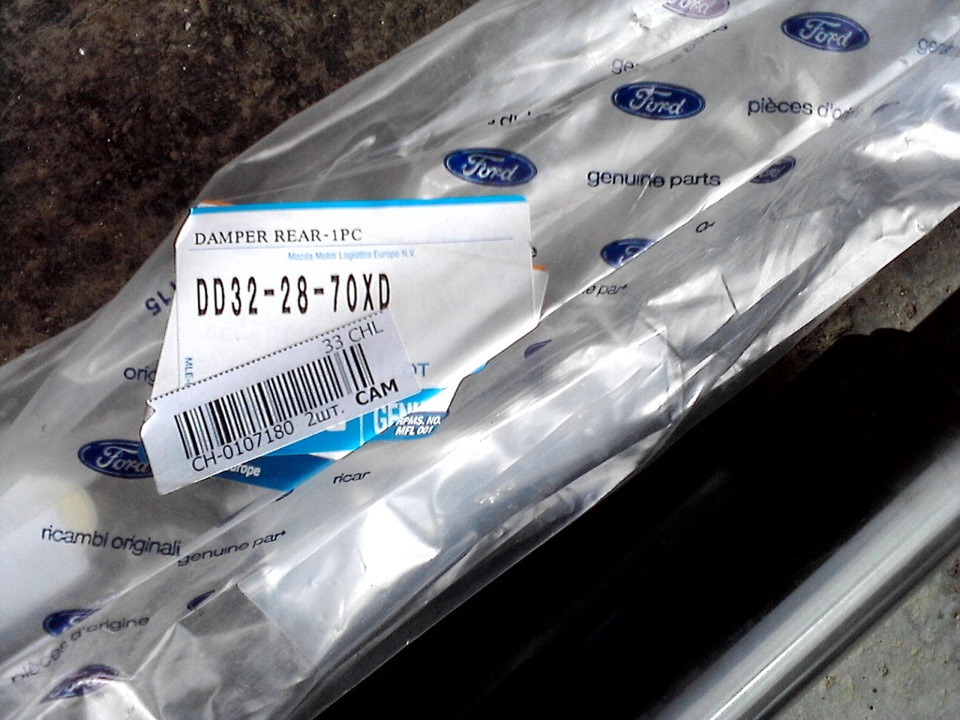

а тоже самое оригинальное на Мазду в ПЯТЬ раз дороже Форда
Да-да, многие маздоводы покупают фордовские запчасти. А я вот недавно, наоборот, купил воздушный фильтр по маздовскому артикул дешевле чем по фордовскому, а в итоге пришёл фильтр форд в упаковке форд, а поверх был наклеен ярлык мазда с артикулом внутренним😁
у них часто такое бывает. на задние стойки например переклеивают
www.drive2.ru/l/2587280/
Знаем-знаем, и что интересно, что на фью такого в принципе не существует, только по частям
о как! это новость!
а по коду?
На стикере Ford есть надписи: KIT-S/ABSORBER BS-STOSSDAEMPFER H97696 (Ford of Europe)
1305429 или 3M7118008AF

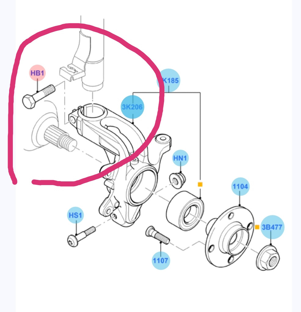

В оригинале у форда болт идет 8.8 а ответная гайка 10
Гайки там нет в принципе… Внутренняя резьба сделана в самом "ухе" кулака
Фото прилагаю
