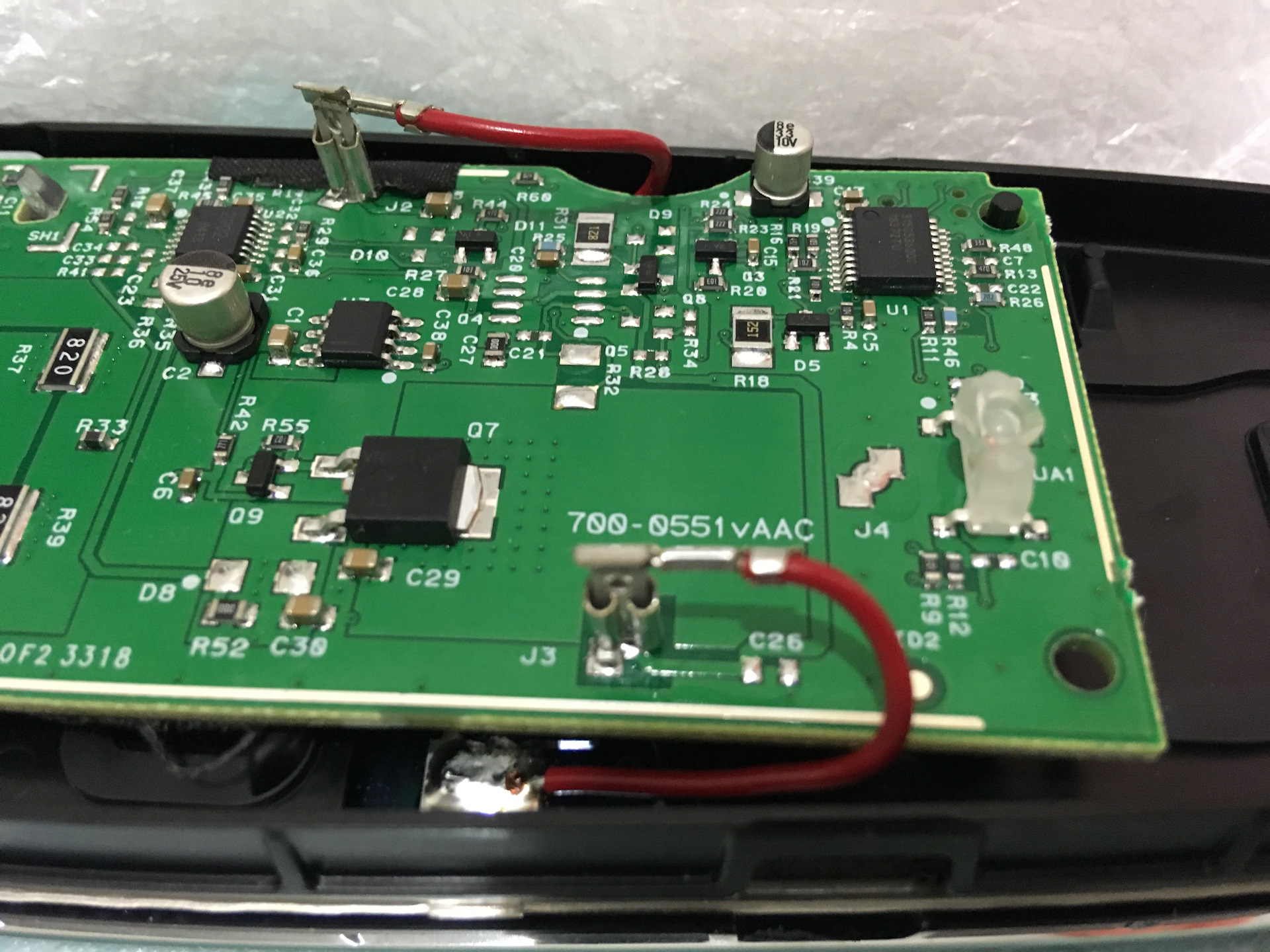

Разбор:
Зеркальный элемент крепится к корпусу на защелки «по кругу», около каждой защелки есть метка на корпусе, «отжимать защелки» параллельно корпусу (перпендикулярно зеркальному элементу), оптимально начинать с нижней (более длинной) части.
Подключение боковых зеркальных элементов (взято из открытых источников, спасибо авторам за размещаемую информацию)
Вариант 1: «Запаралелить» салонное и боковые зеркала подключившись к разъемам)
Вариант 2: «Соединить» две «точки» на плате салонного зеркала
"добавить" в разъем на плате и жгут 2 провода (желтый и коричневый)
Пины в разъем салонного зеркала (подходят «не идеально», возможно нужны другие) установил в 4-й и 7-й:
12527545852 – 2 шт.
12527512135 – 2 шт.
Полярность подключения не важна
Работает штатно

Перемычку бросили одну, но в разъем добавили 2 провода. Зачем второй?
в разъем два — два же зеркала) на каждое по "проводку"

С помощью каких инструментов разбирали зеркало?
пластиковые карточки… из практики — лучше нарезать на полоски и подсунуть под защелки…

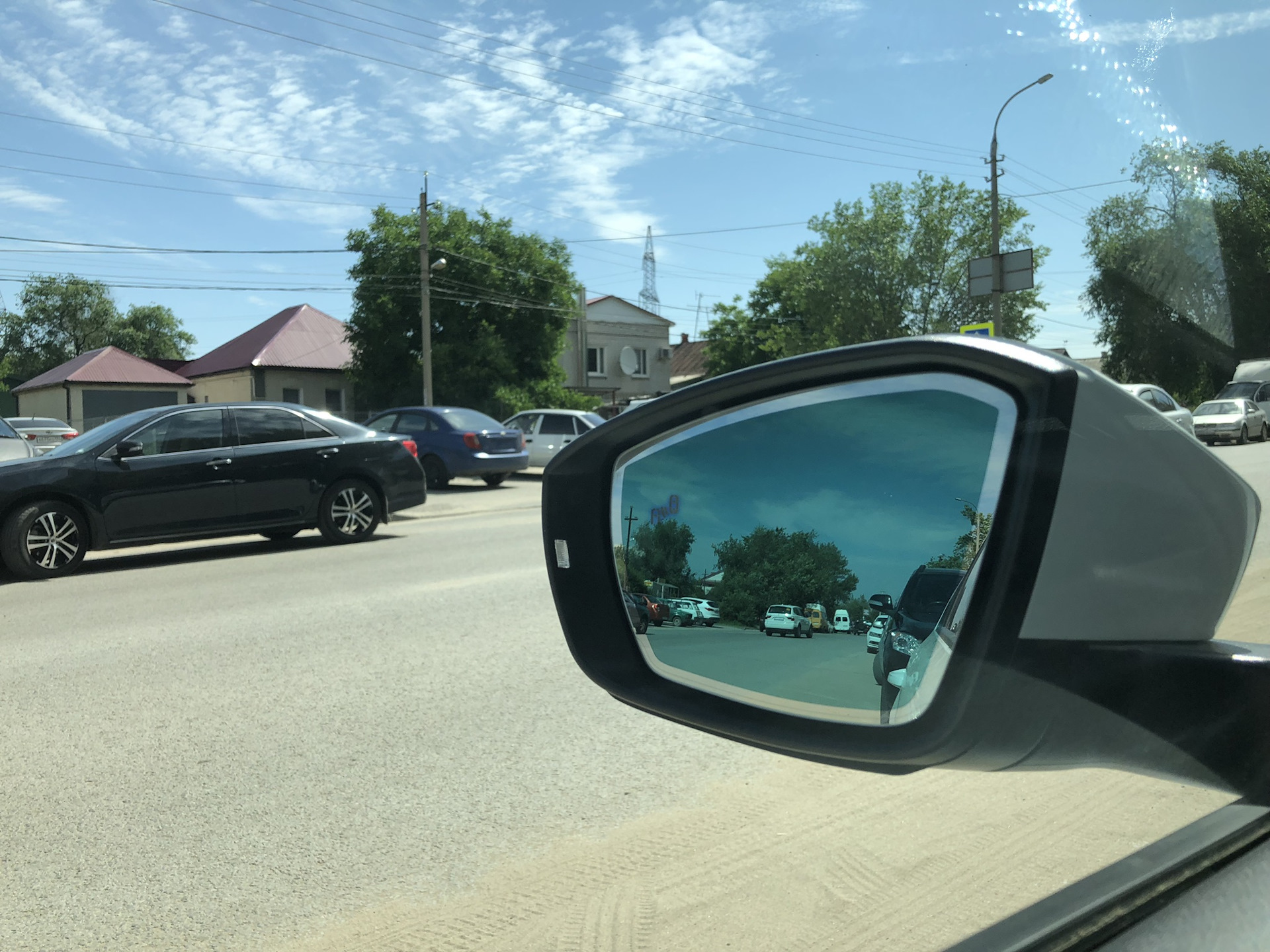

А как поднять/настроить чувствительность включения автозатемнения? Затонировал заднюю полусферу теперь иногда автозатемнение запаздывает.

Рассматривал аналогичный вариант т.к. в некоторой степени он проще… то же самое, но без паяльника)
Поять пришьлось. Желтый припаян к клеме.
Там места много, можно и хорошую скрутку замутить или обжать новую клемму…

Срабатывает всегда когда это необходимо, тонировка не родная, 5%

Нет, это работает только тогда, когда свет в зеркало сзади ярче, чем свет в лобовое в этот же момент … Ночью это вероятнее…
Я это понимаю, поэтому и говорю родная тонировка, наверно, мешает. Иногда ближе к вечеру едешь от заката (или рассвета), солнце мешает, но разницы не хватает чтобы включиться.
Нет, 3 года, тонировка родная — стекла все в круг sunset —
и все работает без ошибок.
Доп. тонировки нет.

Я так краем мозга подозреваю, что этот загадочный AE это распространение автозатемнения на боковые зеркала?
Угадал, дело не в загадочности, а в модели…
АС не поддерживает затемнение боковых и требует доп. пайки до АЕ, что в данном посте описано.
Так AE/AC это аббревиатура чего?
3G0 857 511 AD 9B9 (поддерживает затемнение боковых зеркал в отличие от индекса АС — выведены 2 доп.пина для них) — не уверен, но АЕ где то рядом…
Понял, спасибо
Номер (последние буквы) модели зеркала.

Я так понял, что доработка от АС до АЕ фактически…
если сравнивать элементарную базу этих зеркал — есть отличия (на АС есть нераспаянные элементы, для чего нужны — не ясно, если достаточно «просто» сделать «мост»)… но главное, работает штатно)))
