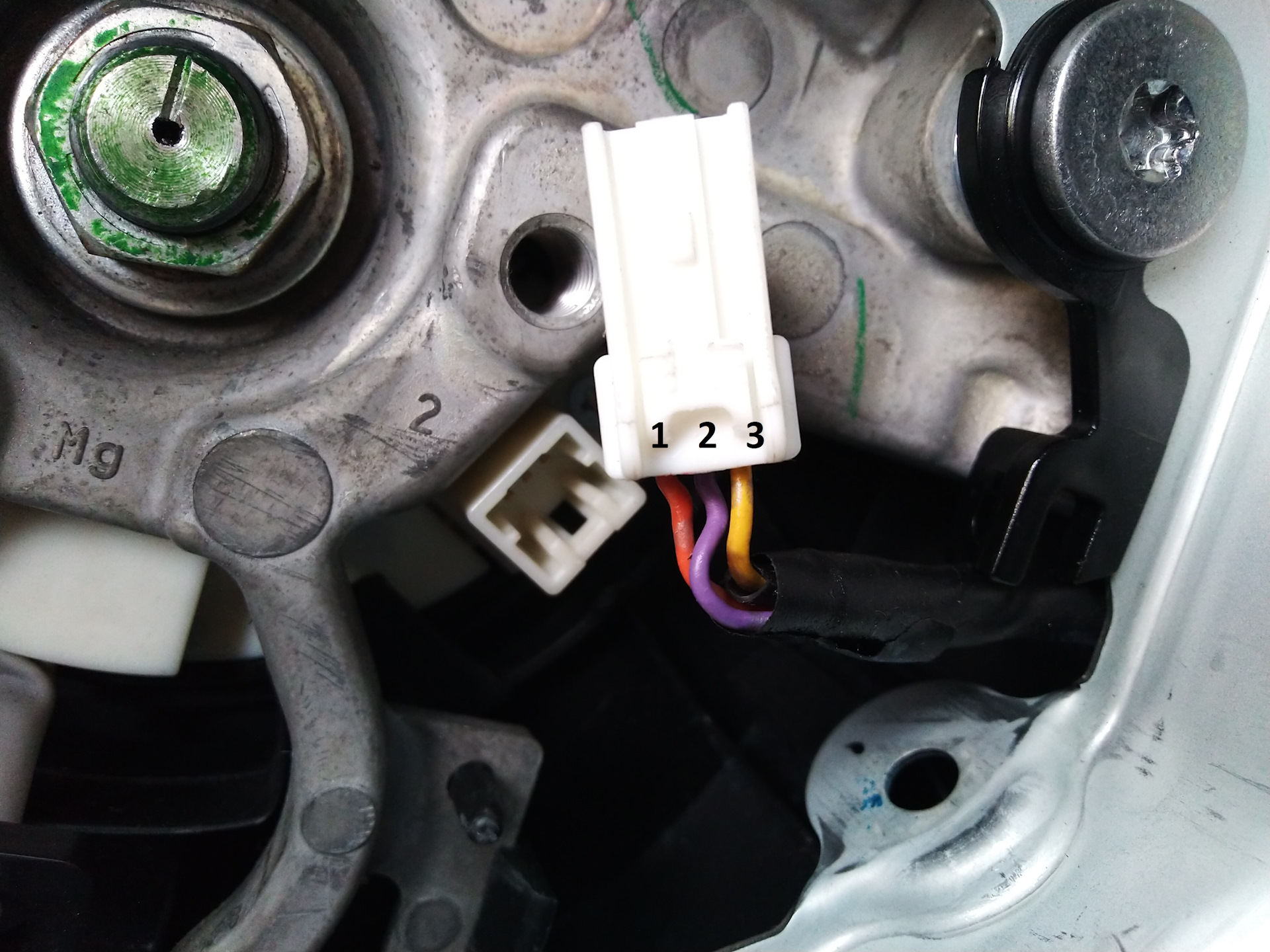

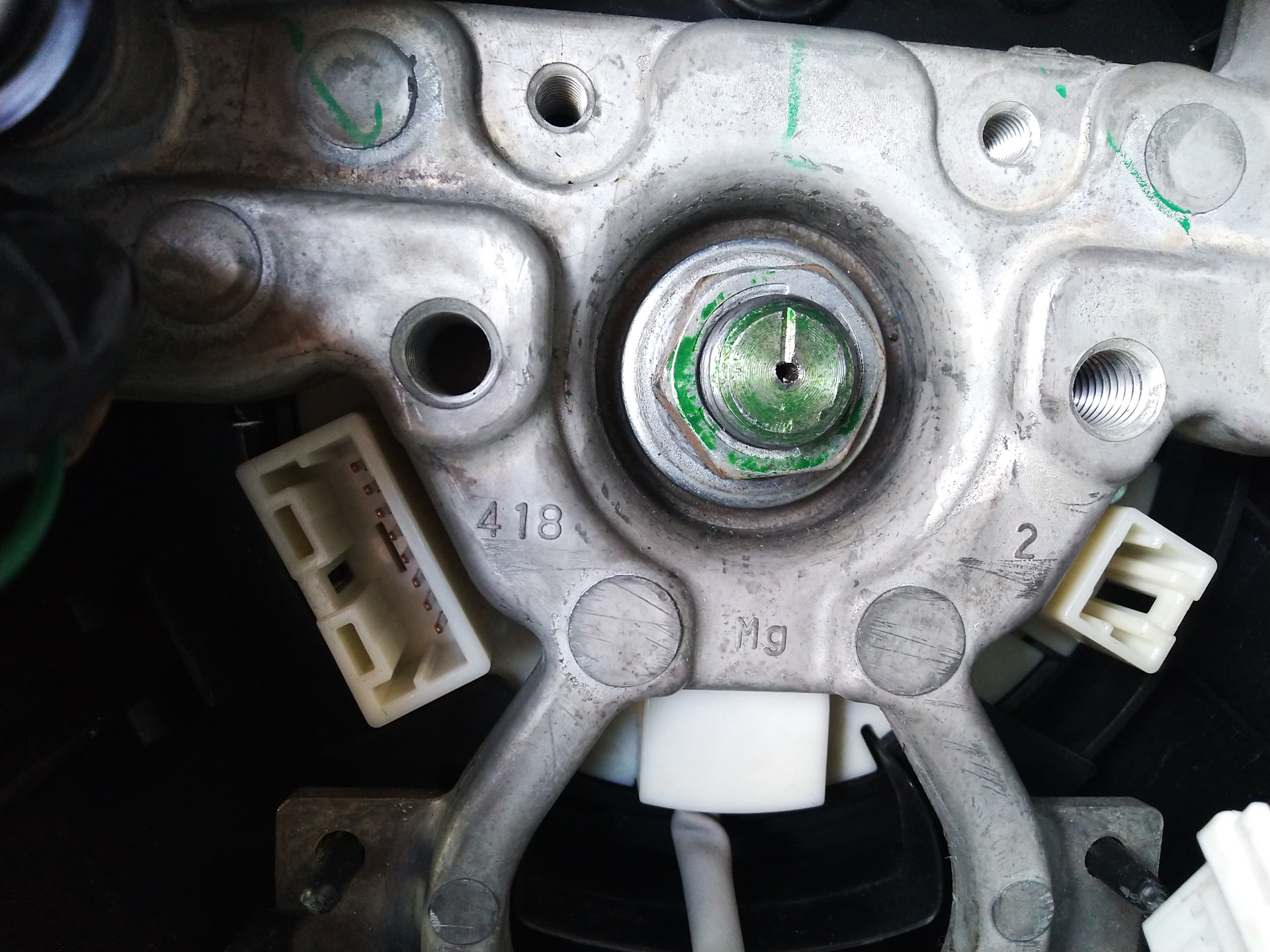

Прежде чем начать описание обращаю внимание что у дорестайлинга и рестайлинга есть разница в количестве разъемов. Т.е. у дорестайлингого нет 3-х контактного разъема в подрулевом шлейфе

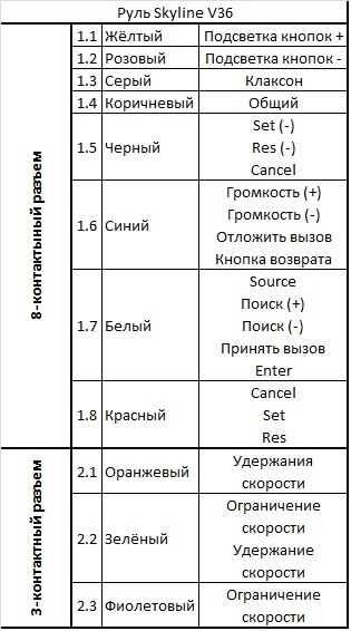

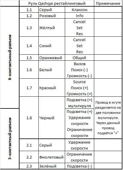

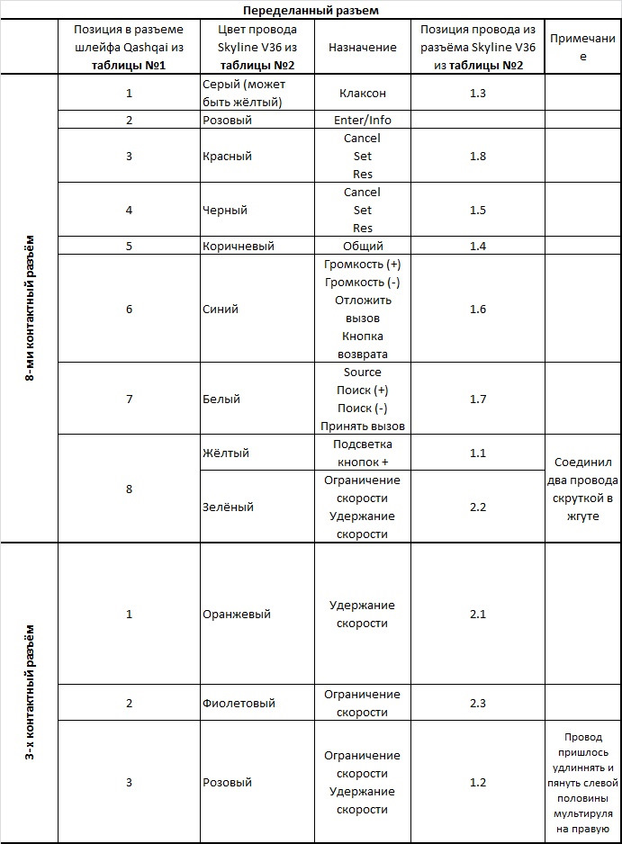

Прежде чем начать что-то перепиновывать решил разобрался с проводами и кнопками. Подробно данной информации в мануалах нет. Если и есть, то беглая моему делу она не помогла.
Процесс изучения решил начать с руля Qashqai
Далее приступил к рулю Skyline V36

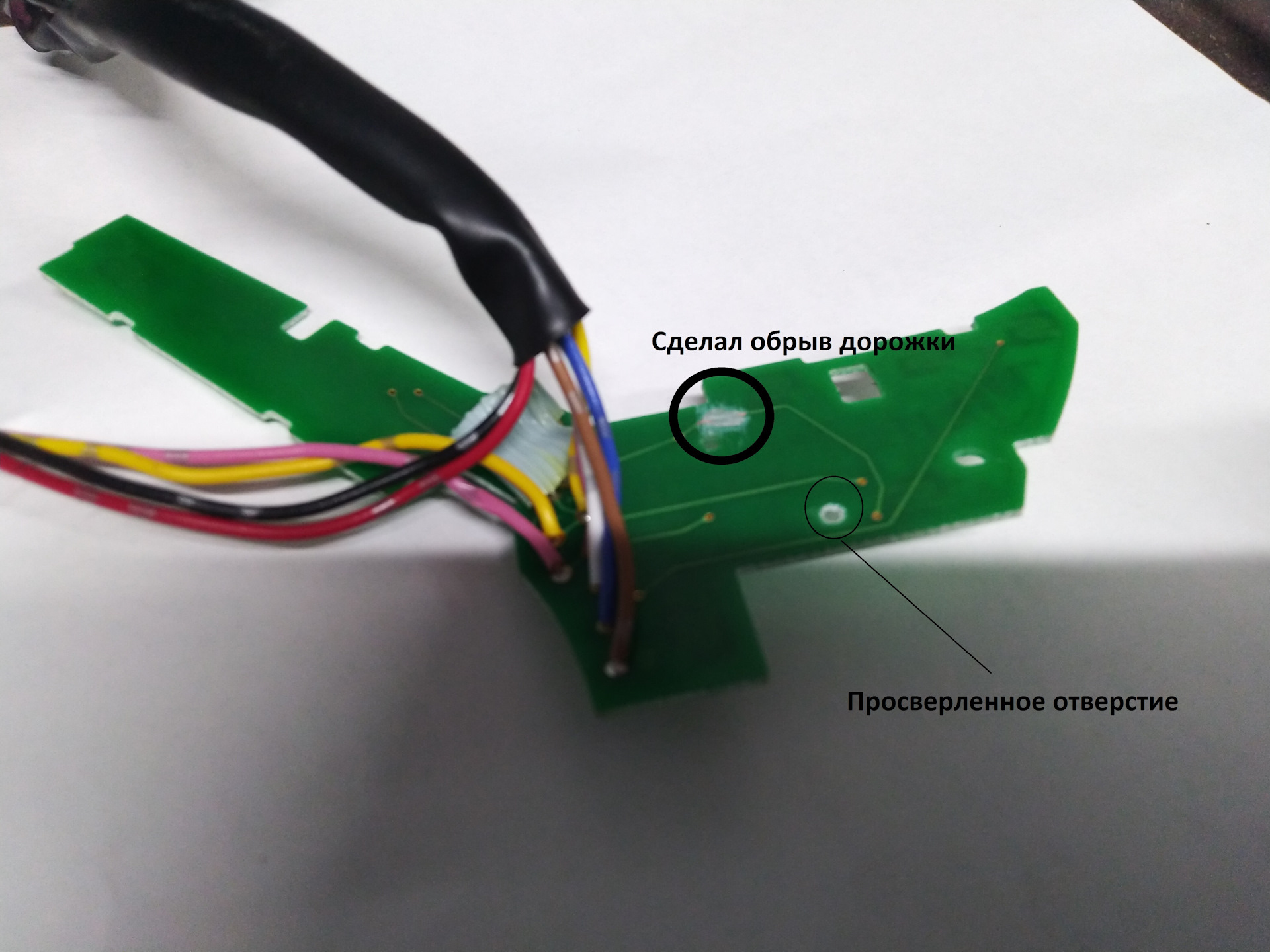

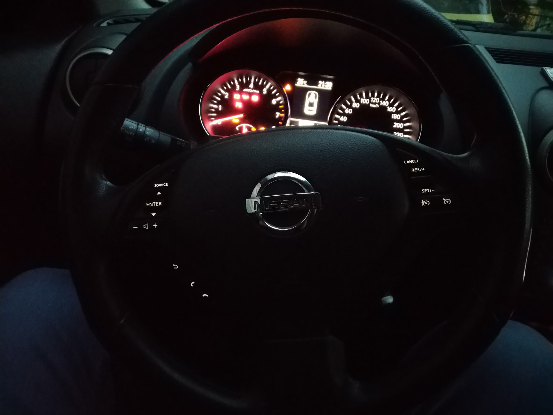

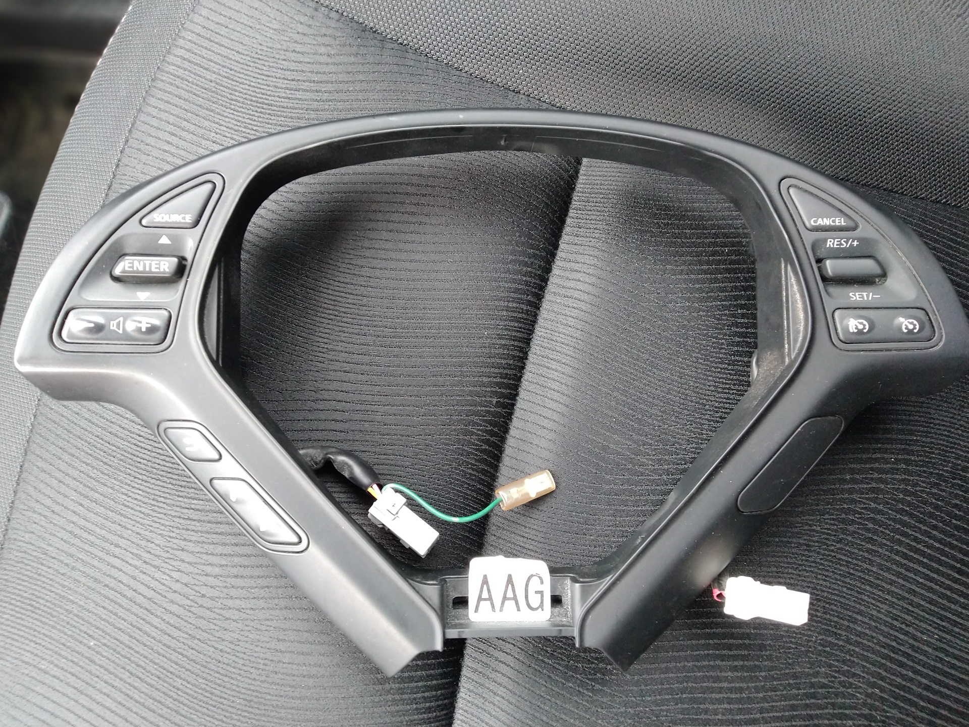

Кнопка Enter никак не применима к штатной магнитоле Nissan Connect 1, но она легко реализуема в функцию INFO, которая есть на родном руле и которая дублирует кнопку на приборной панели.

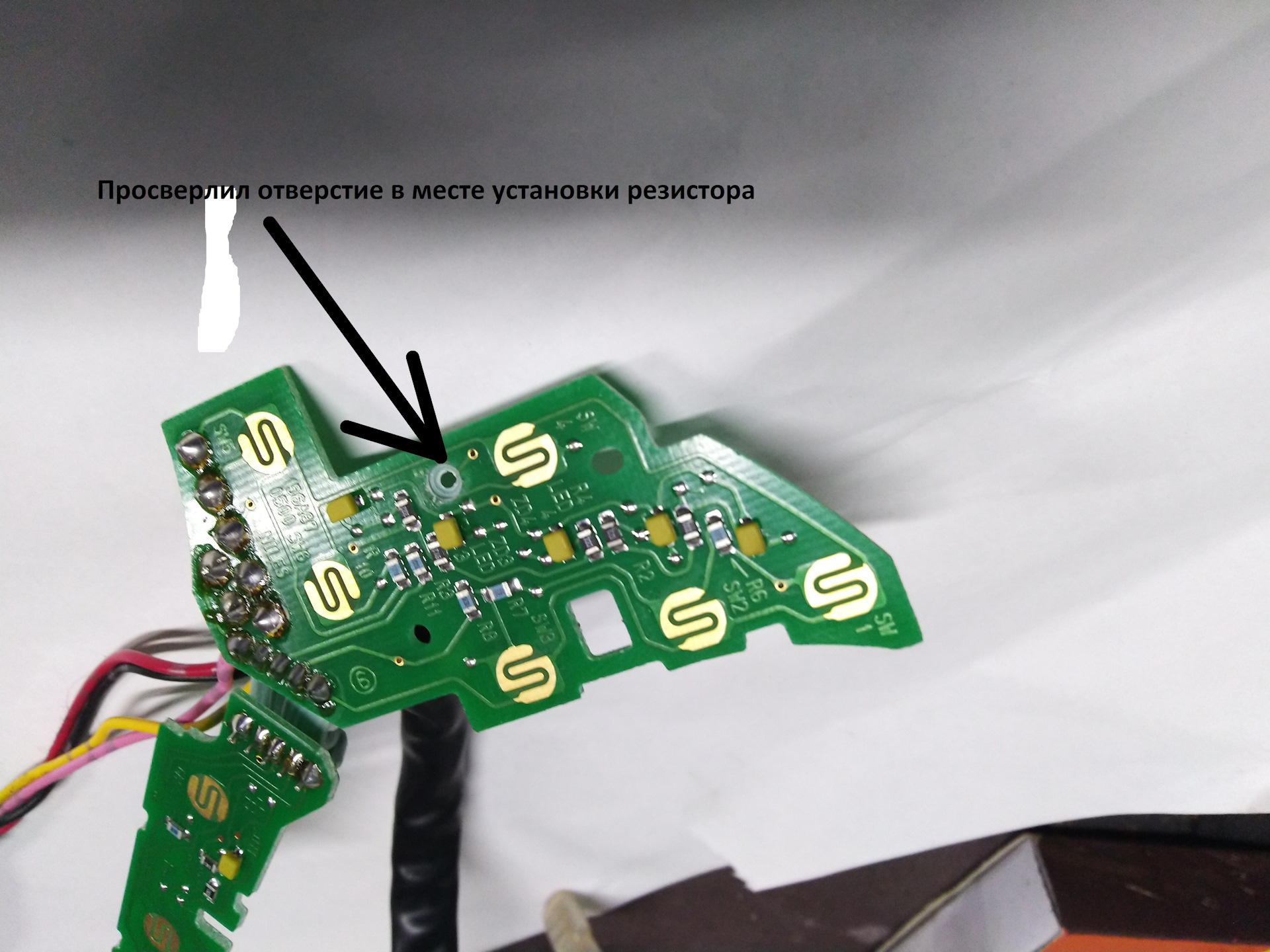

Для реализации функции INFO путем задействования кнопки ENTER потребуется разобрать левую часть мультируля Skyline V36 до микросхем и найти дорожку, которая идет на саму кнопку. НО НАДО БЫТЬ ОСТОРОЖНЫМ в месте где надо разорвать дорожку! Т.к. кнопка запараллелена с другими кнопками. Обрывал дорожку путём зачистки абразивной насадкой дрели. Можно это сделать надфилем, пара движений руки и нет дорожки.
На лицевой стороне микросхемы перед кнопкой впаян резистор
Его можно высверлить либо припаять провод с нахлёстом на него.

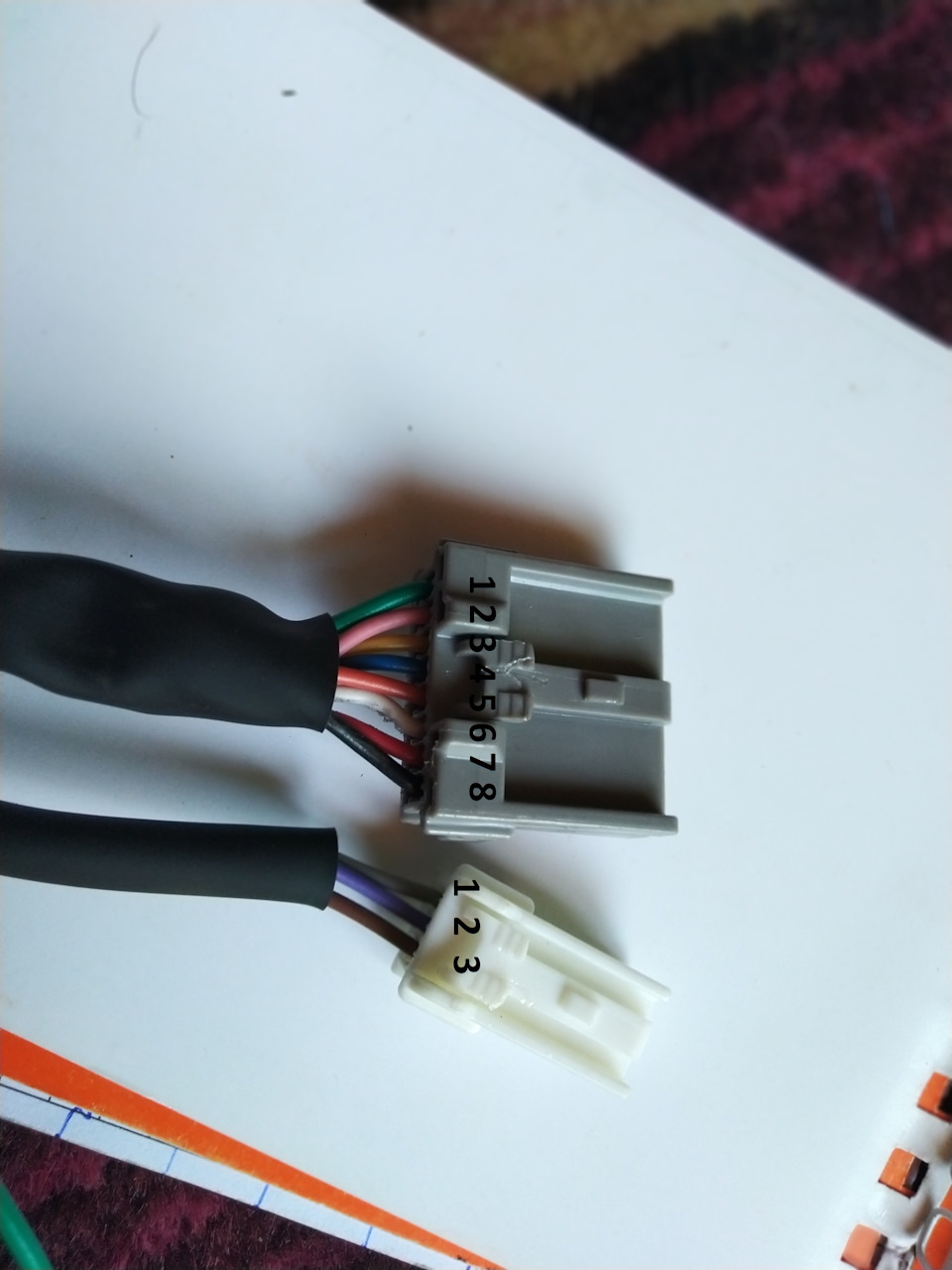

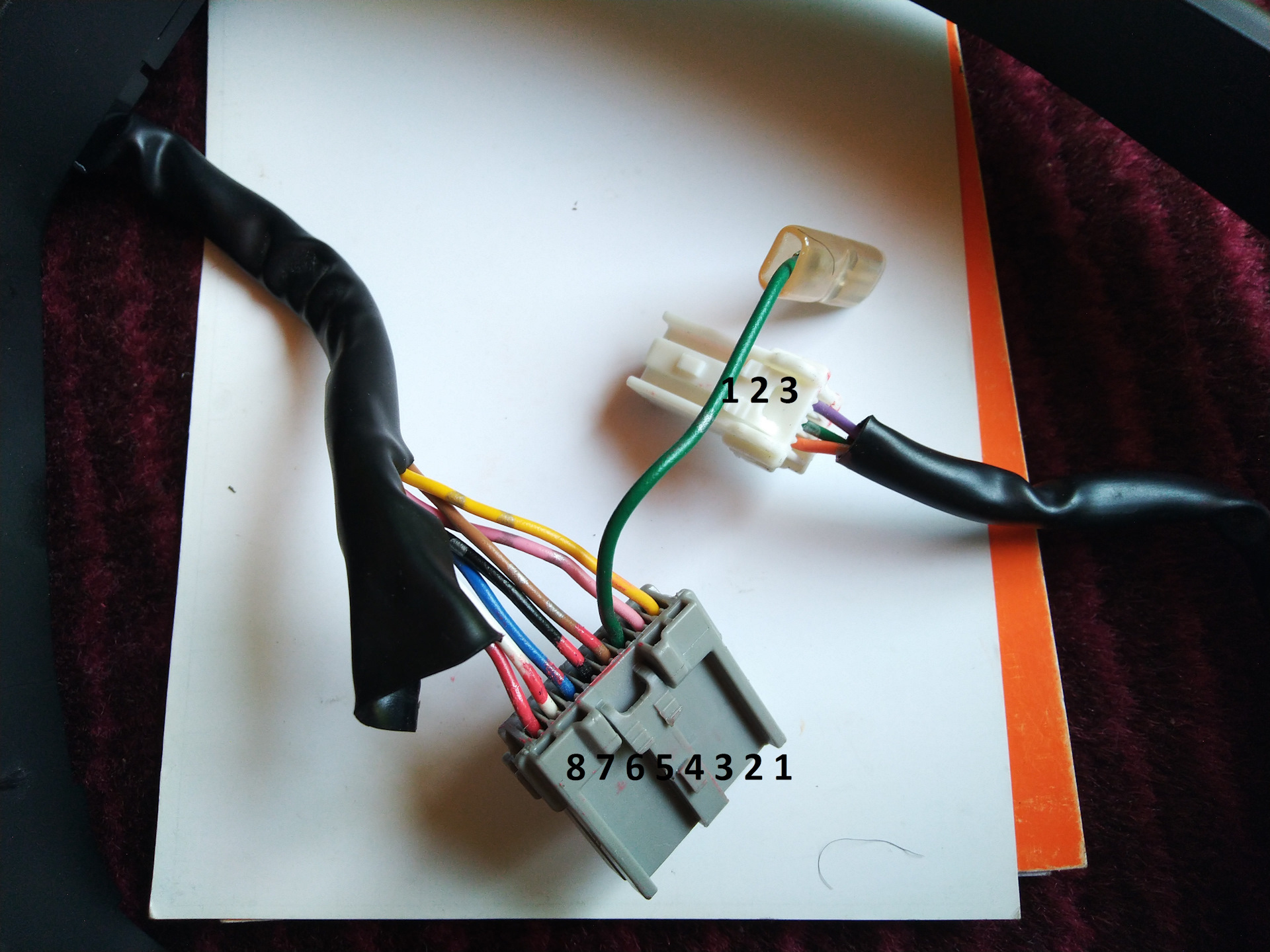

Далее припаять отдельный провод и вывести его в 8-ми контактный разъем

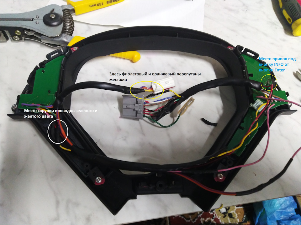

Далее начать сам процесс перепиновки разъемов. В итоге должно получится вот так

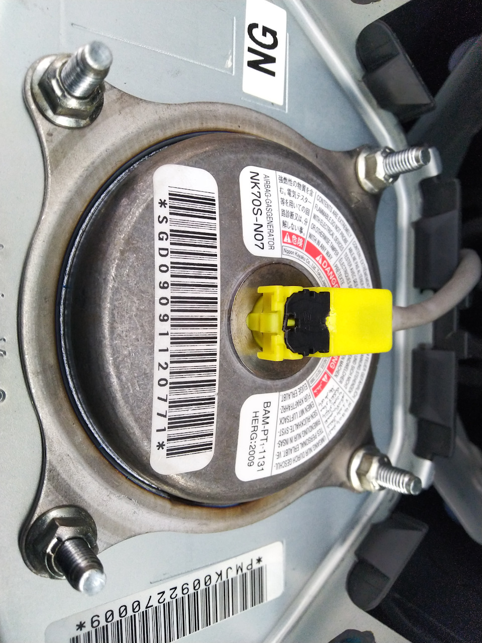

Разъём для подключения подушки остаётся без изменений

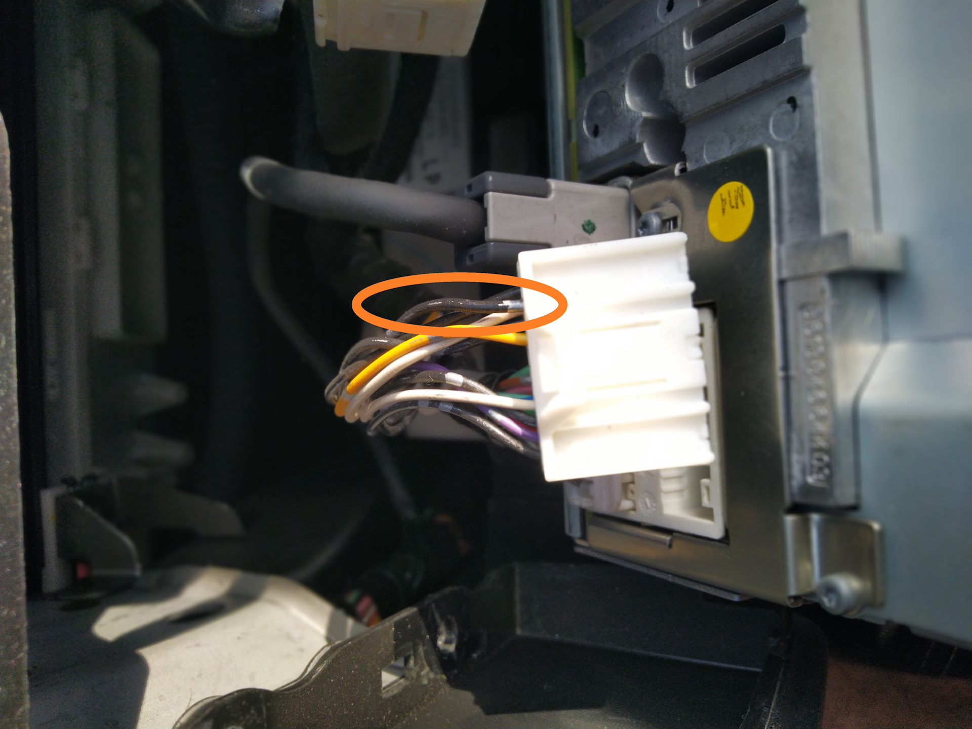

А теперь о работе мультируля и родной магнитоле Nissan Connect 1. Там есть один хитрый проводок черного цвета он должен занимать место №23

P.S. Что я имел в виду под фразой "практически полноценно" кнопка возврата (та что на левой части мультируля" не применима на Qashqai. Есть пить и не просит, ну пусть будет.

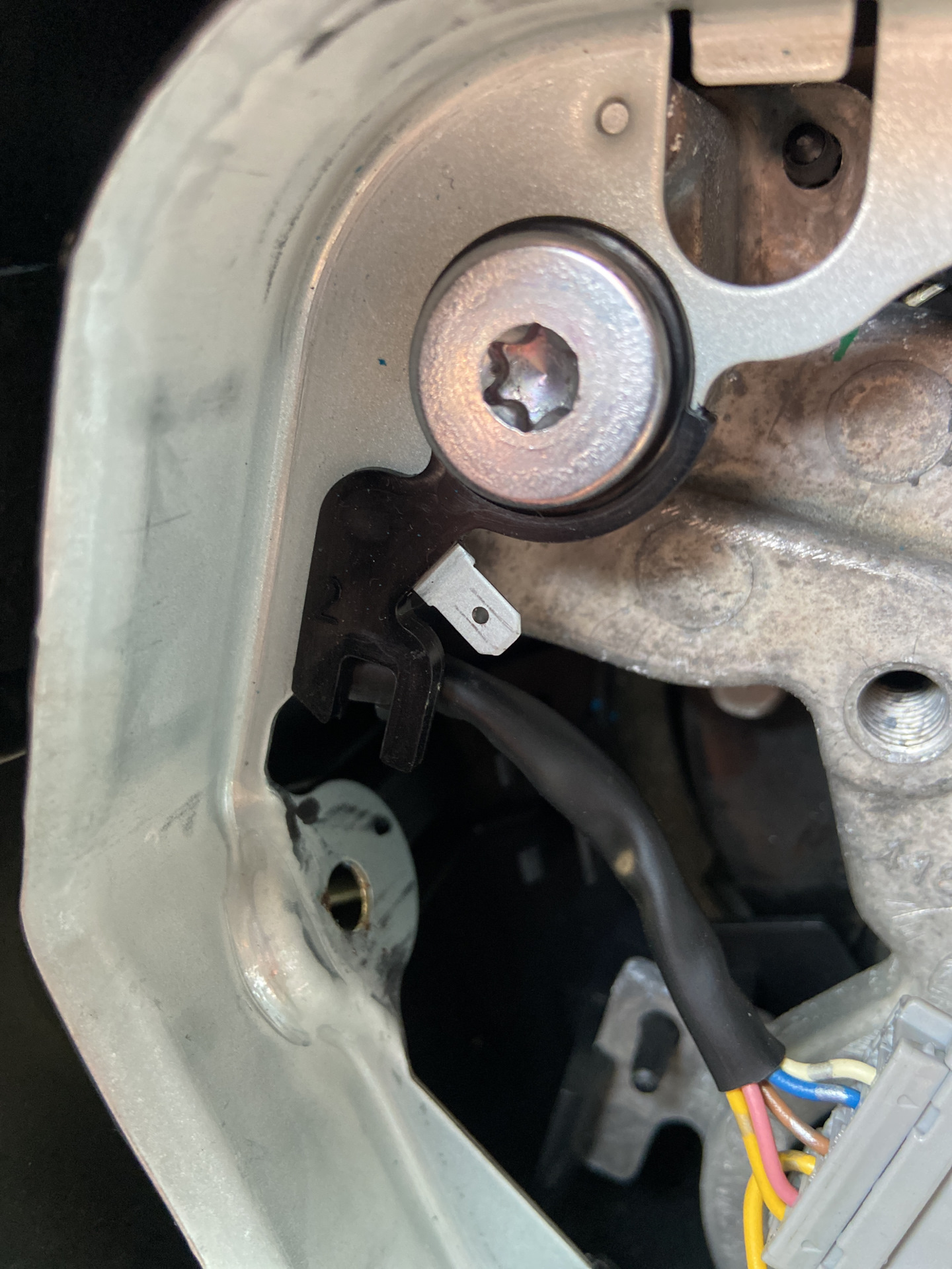

А коричневый провод на скаевском руле это +12V постоянные?
Это вроде на клаксон, значит должен быть "-"
Сигнал у меня и без него работает, подрубил только один провод +12V штатный от альмеровской улитки
А что за клемма на руле? Ставлю руль в almera n16
Для клаксона
