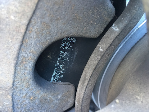

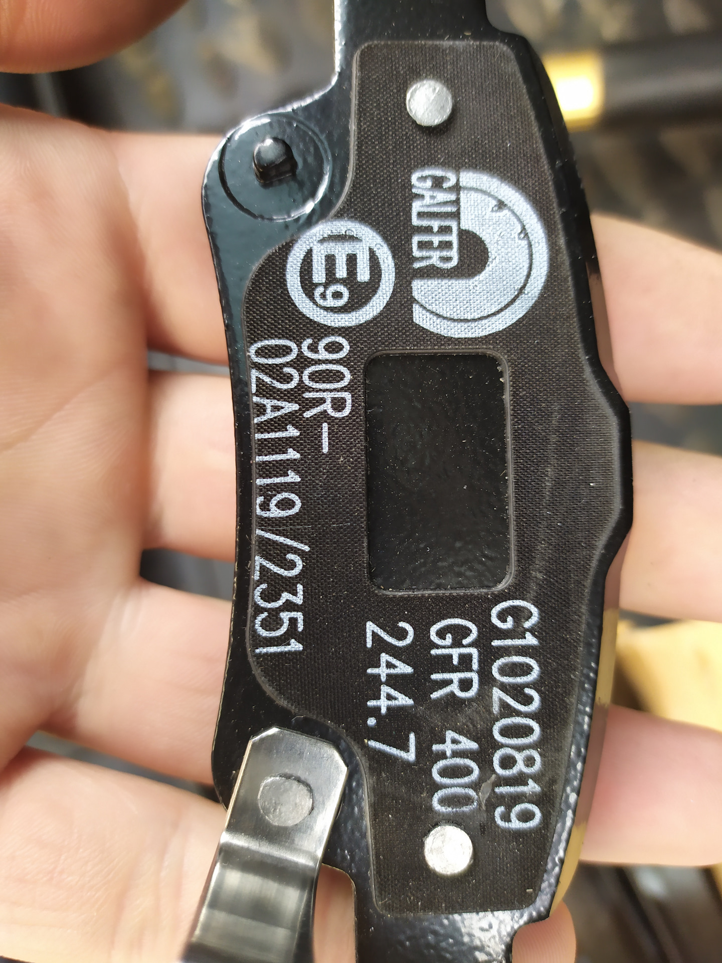

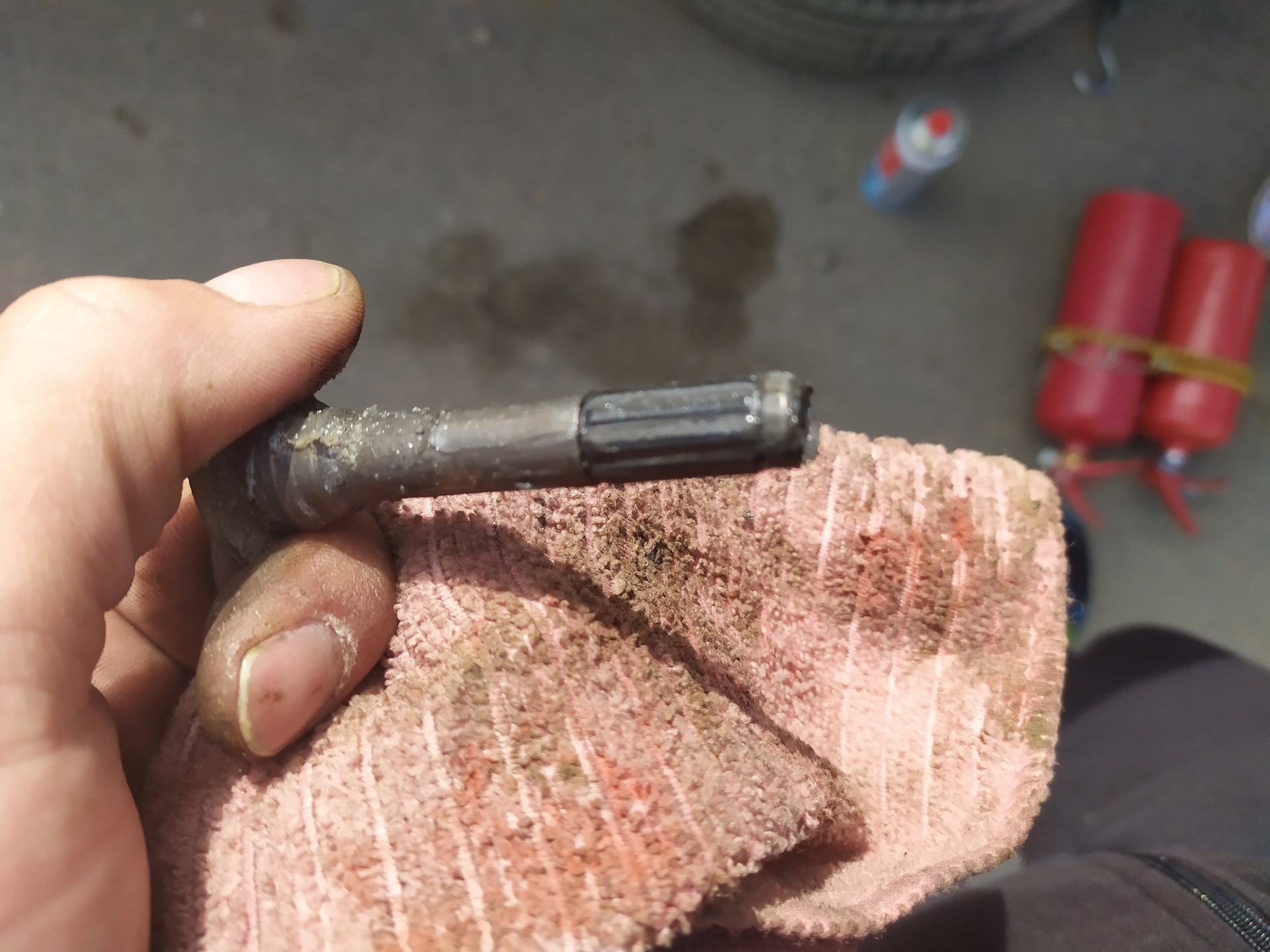

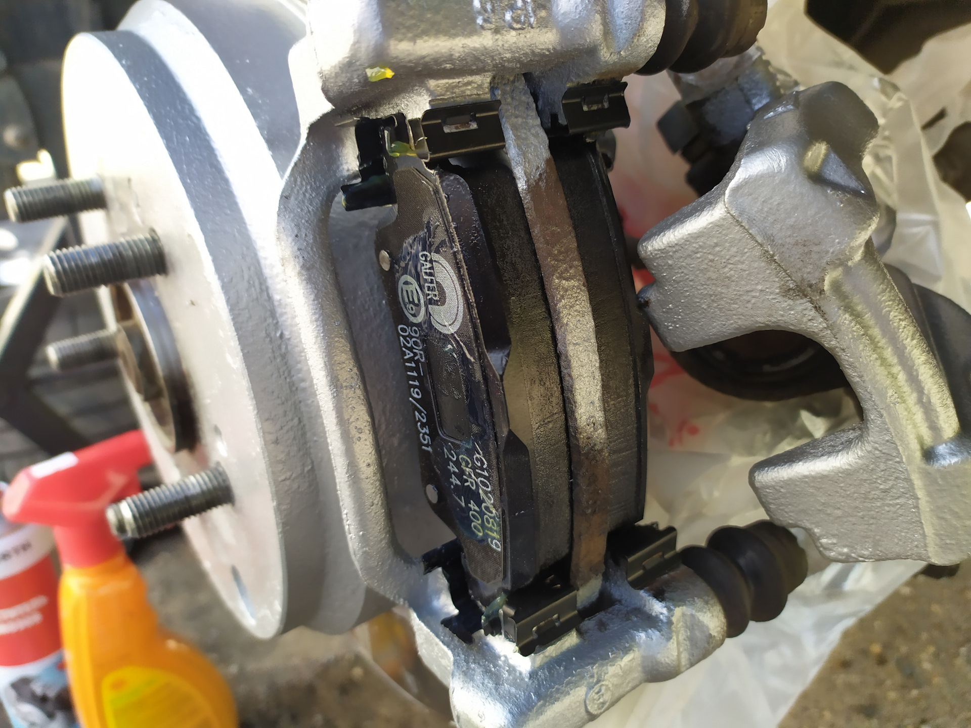

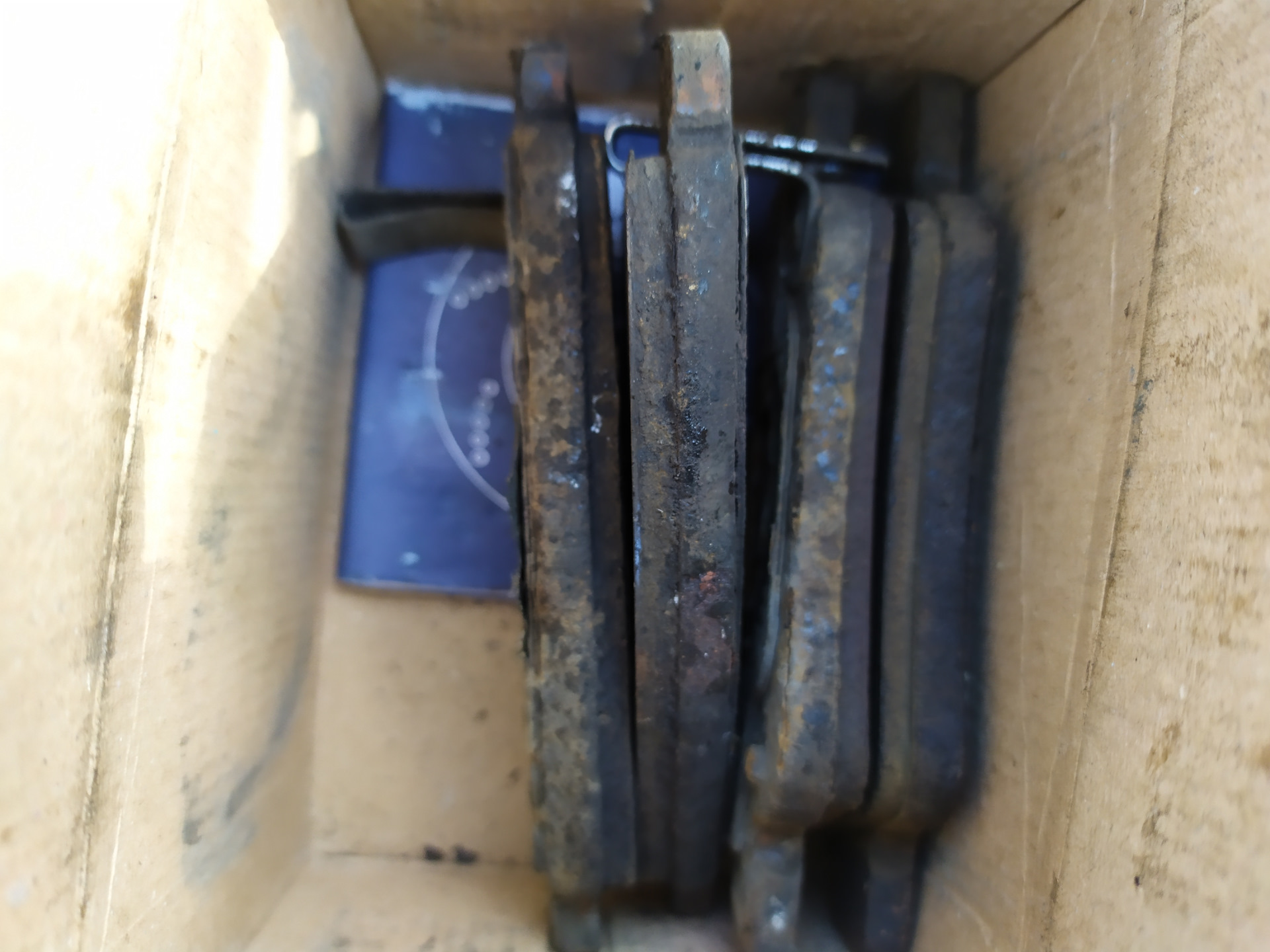

Пришла пора заменить задние колодки, старые прошли 85 тыс, на замену взял такие же Galfer B1G10208192.

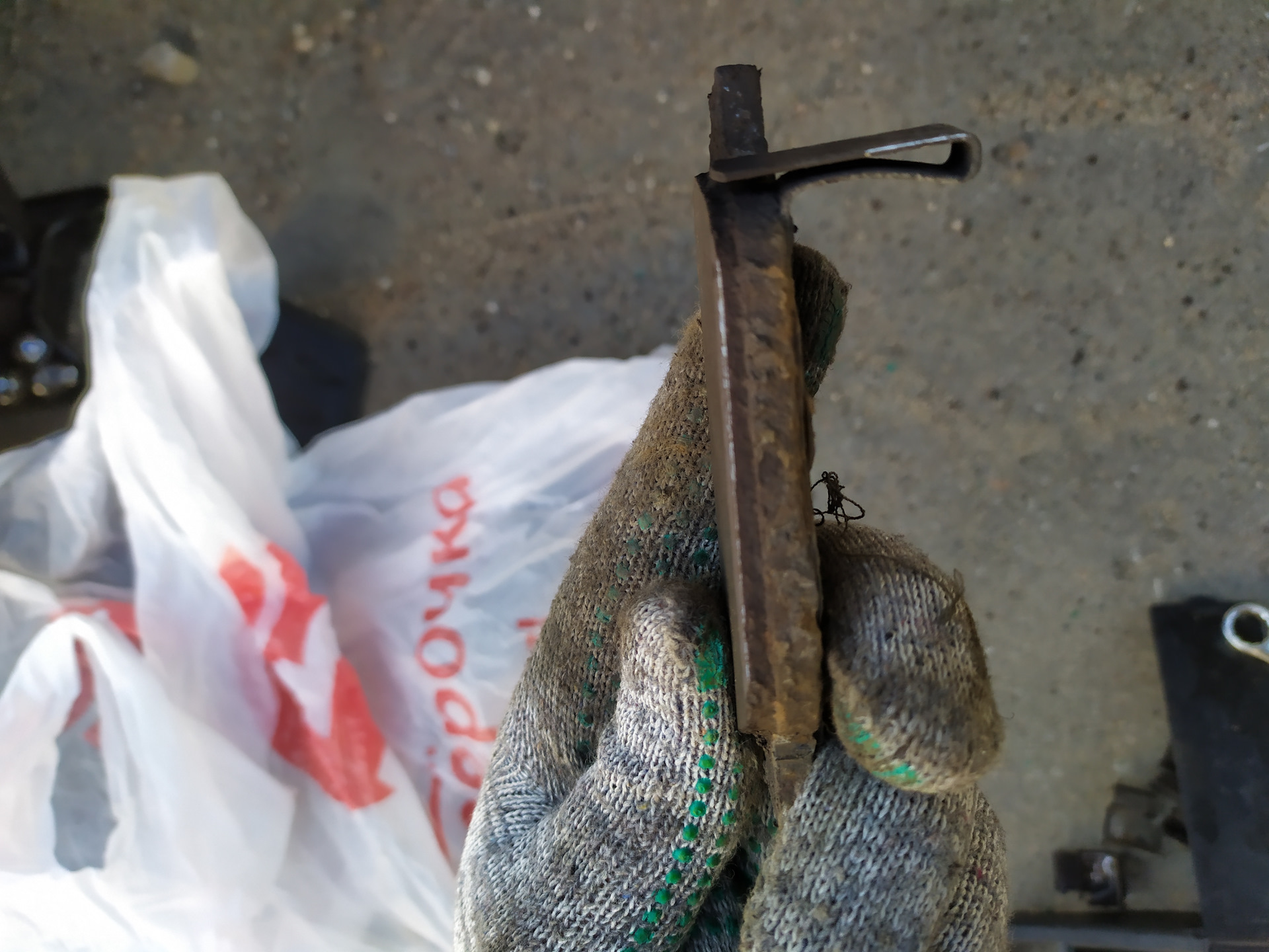

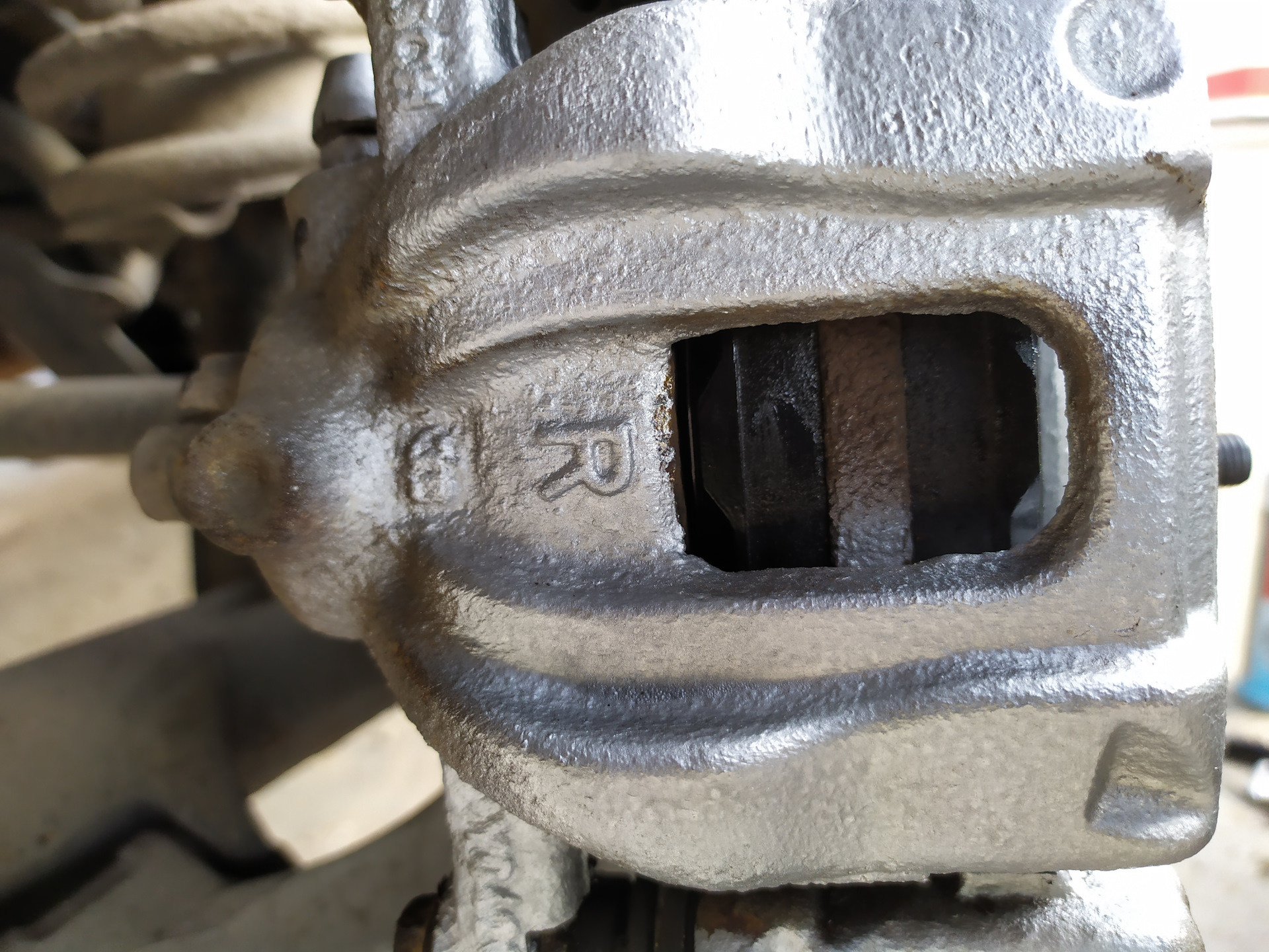

Ржа покраски хватило до Первой зимы

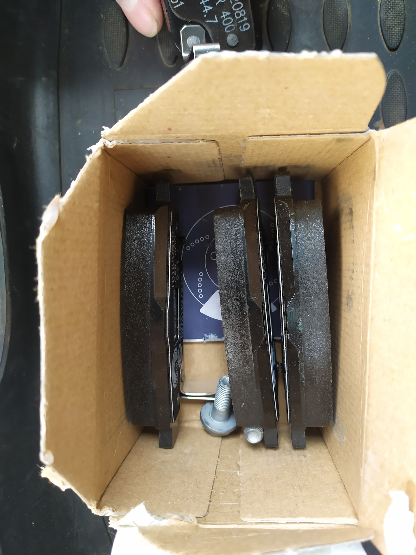

Колодки, в комплекте 2болта, новые направляющие пружинки
Качество изготовления на высоте, все заклепки, на своем месте.
Краску взял самую простую

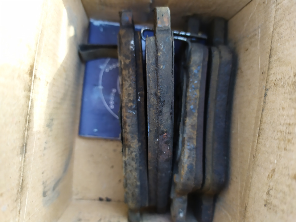

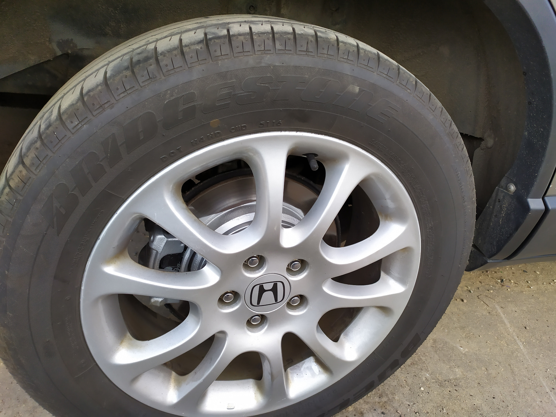

Износ колодок, прошли 85 тыс

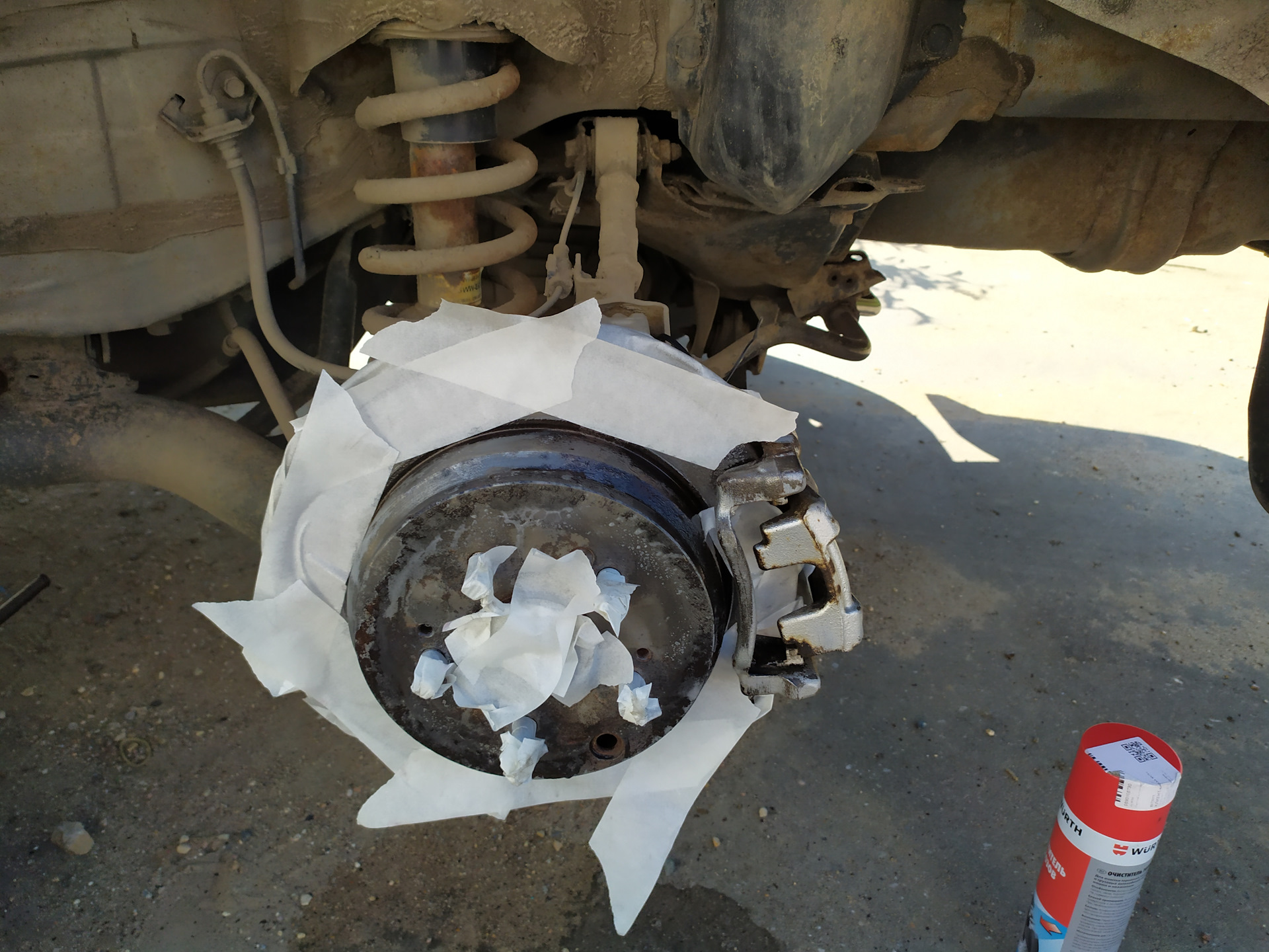

Зачистил, нанес цинкарь
Направляющие пальцы не трогал 2года смазка Silipkote 220r хорошо себя показала
Новые колодочки
Слева смазка для торцов колодок, справа для направляющих.
Хотел еще под пыльник поршня заложить пасту от ate, но поршни вдавил большими пальцами, решил туда пока не лезть Смазка ate 03990210022 для торцов колодок Liqui Moly 7533 Алюминиевый спрей 72983 смазка Silipkote 220r

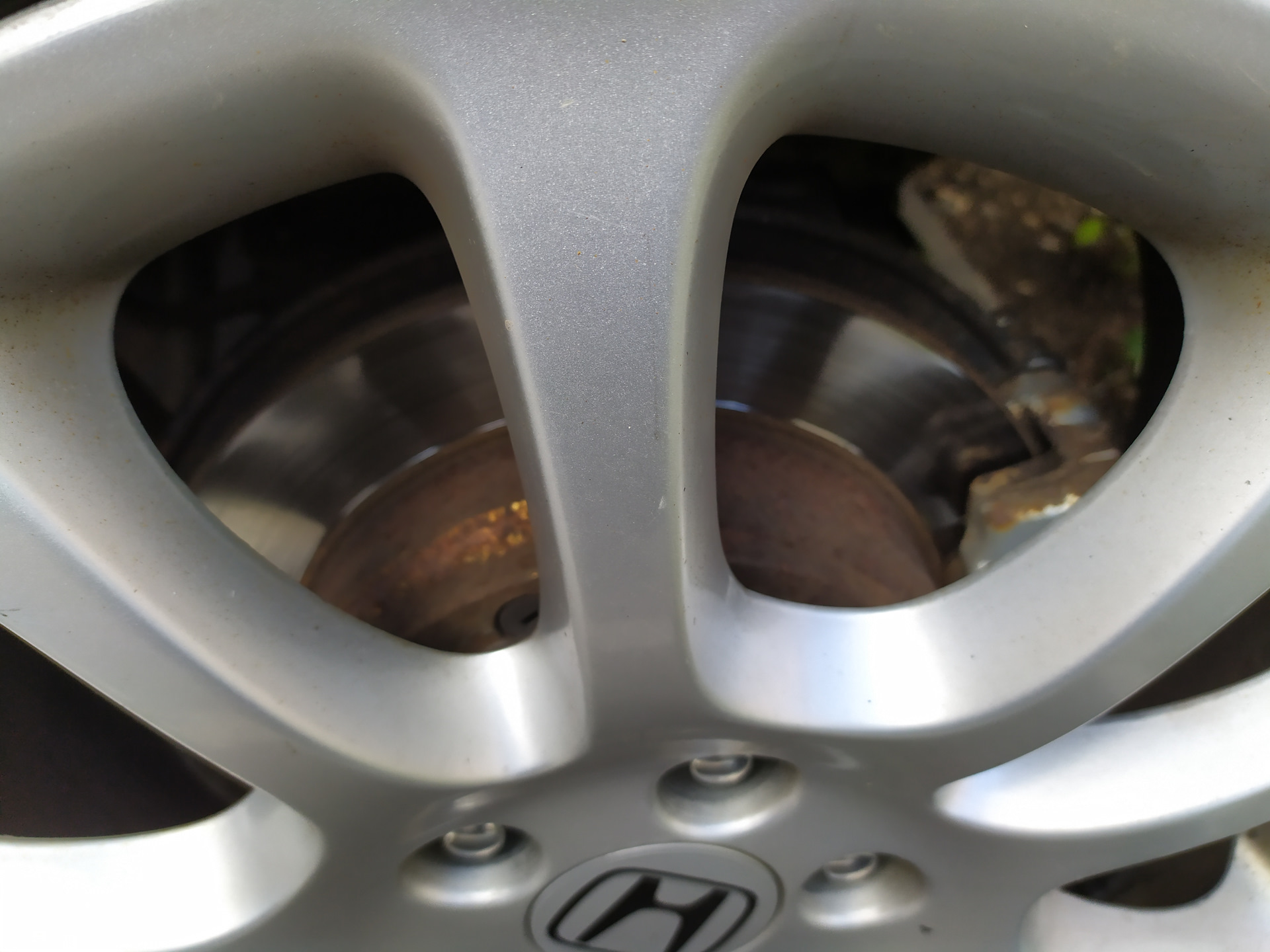

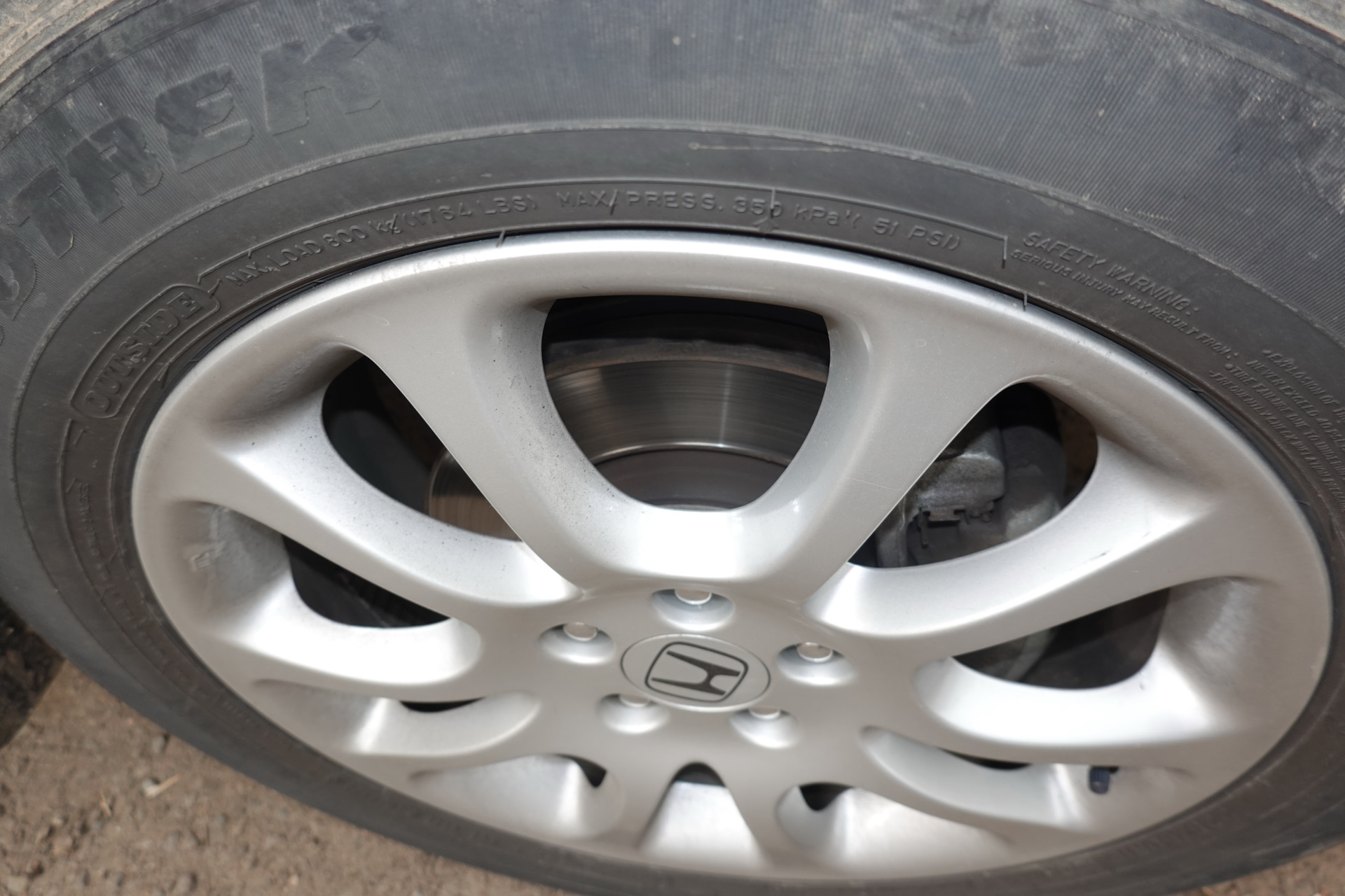

Хотите верьте, хотите нет, красил ещё в 2015 году, пробежал 40 тыс км с этой покраски, обычный грунт Кудо + краска Кудо и ни какой ржавчины… Это задние диски (см. фото).
Уважаемые, подскажите где можно найти эти направляющие пластины (задние) joxi.ru/D2Pdbk4cqbd902 И есть ли отдельно резиночки на направляющие суппорта (также зад) joxi.ru/l2ZxaG1czn8dVr
Направляющие пластины мне попадались в колодках Брембо. правда перед. резонно значить поискать комплект задних колодок с пластинами в комплекте. Тормоза у нас системы Бош, опять же на перед я покупал ремок от БОШ с направляющими и всеми резинками + смазка . ценник был в раоне 500-600 рублей за ремок.Сейчас смотрю, а их нет уже на том же Экзисте так же, (опять же на перед) подходят втулки от тойоты. вот посмотри, ремок LYNXautoBC-0144

Каждый год травлю, крашу, и опять все ржавеет… не победить эту ржу!((
Hunter1025

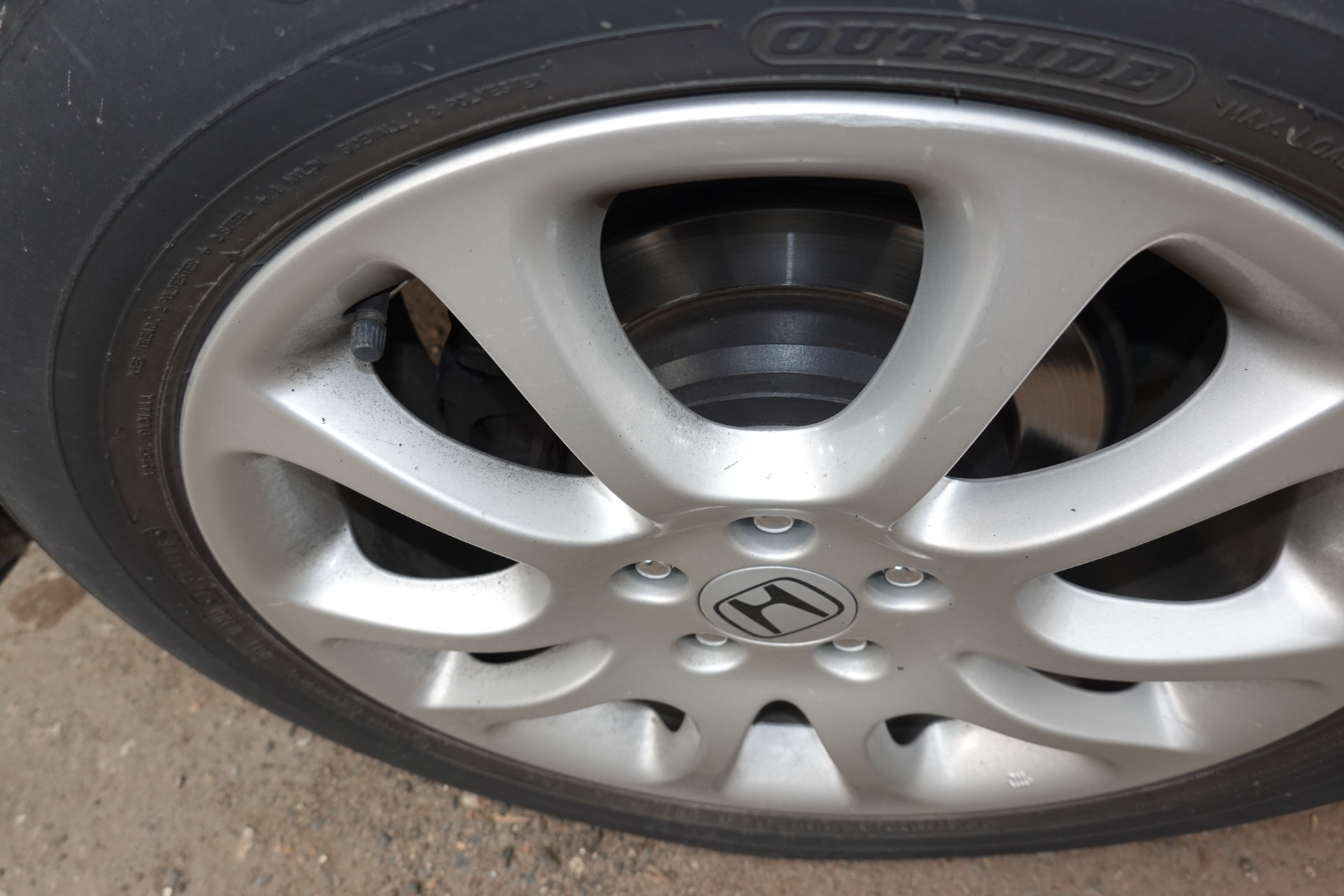

…а это передние диски (см. фото)

85 тыс колодки прошли?
Да
astrelkoff
Я тоже первые поменял на 88 тысячах
Как с новья!👍 Galfer спереди стоит, поддержу, шикарные колодки.
Молодчина! Смотрится шикарно!

Хочу ещё ATE попробовать
Это тот же galfer
А откуда знаешь?
Galfer это дочерняя компания ate в сети полно информации
Это далеко не то же самое
В чем отличия?

Остаток колодок с толщину листа бумаги)))
Да докатал до последнего, но до пищалок еще не дошло, еще бы тыщ 5прошли))
Попробуй покрасить суппорта высокотемпературной краской Certa, недорого и очень сердито.
Где же ты раньше был))
Да тут я, никуда не уходил )
Впервые слышу про такую краску, для мангалов, это вещь! 👍
Я покрасил на даче печь под казан этой краской лет пять назад. Цвет по сей день сохранился на печи, кое где появилась ржавчина но не кретично.
Ну тогда следующим летом)
Вот и правильно
Sanya889
Дёшево, быстро и с результатом- без ржи👍
Да я знаю не недолго все это, но хоть летом, поездить так)
Сань привет. А ты ржу зачищал?
Ну конечно
Да я думаю может преобразователь купить…
Я сначала защитил Шуруповертом, потом нанес преобразователь
Grigory1974
Плюсую! Отличная краска. Красил ей суппорта даже не зачищая. Год откатал — покрытие держится!
