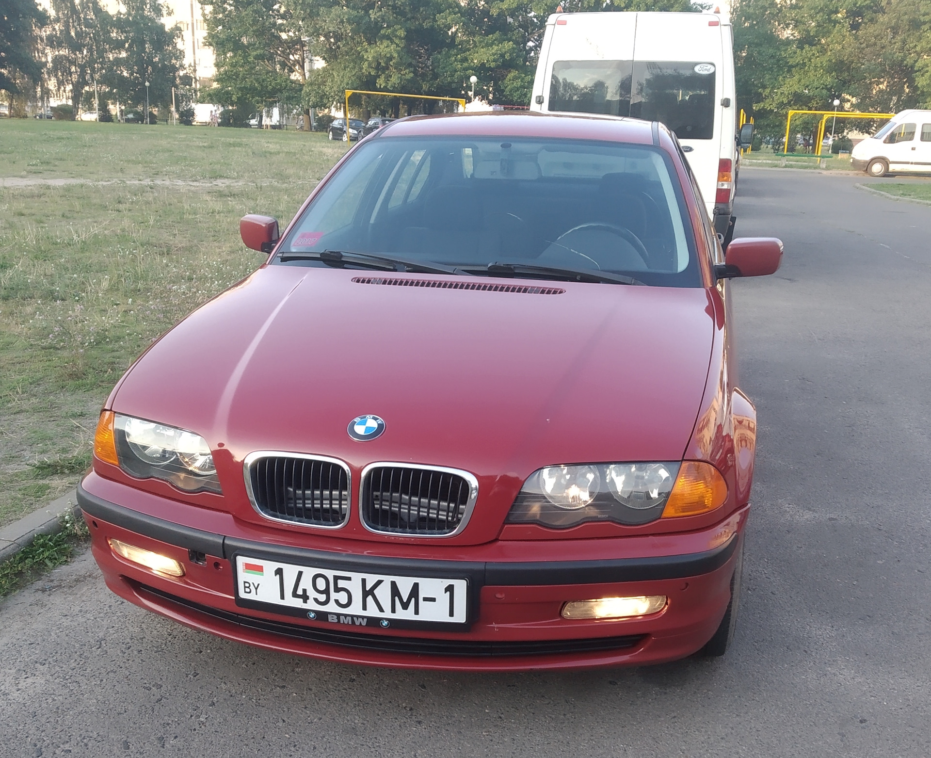

Через некоторое время нашел противотуманки оригинал Hella в неплохом состоянии (отражатели идеал, несильно отпесочены) за гуманную сумму (15$ вышло за две) и принялся сразу заканчивать. Так как крепление туманок в бампере какое-то совсем не продуманное, то закрепил их дополнительно хомутами, чтобы не потерять по дороге)) Лампочки взял Phillips (какие именно не помню). Накинул бампер:
Теперь совсем другой вид! Мне нравится именно дорестовый бампер на е46, выглядит круто, а с туманками он смотрится еще более агрессивнее.
Ну и конечно полезная сторона вопроса: стало заметно лучше освещение дороги, особенно хорошо видно обочину.

я себе туманки в самый верх поднял, так они теперь светят очень широко на обочину и вперед достаточно для туманок
