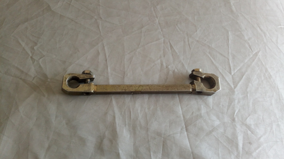

Всё по порядку. Утром организовал домкрат освободив этим правый амортизатор. Не отходя от кассы вынул правый трос ручника. Позже оказалось что рожковым ключом на 10 не открутить тормозные трубки. Помощь соседа с его убитым ключом для тормозов тоже не помогла. Незаметно подкрался полдень а вместе с ним и обед. Подкрепившись, сходил в магазин твёрдо решив что откручу всё сегодня. Теперь есть свой ключик для тормозов, только непонятно когда он мне ещё пригодиться после окончания эпопеи с мостом.

Инструмент лишним не бывает! У меня есть в запасе и такие ключи, то-же неплохо помогают!
Согласен. И не известно когда он опять понадобится, так что обязан быть.

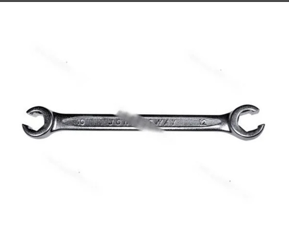

В магазине мне как раз такой тоже показали. Я по незнанию засомневался в его посадке, вдруг он бы неплотно сел на грани. Поэтому не купил. Хотя сразу видно что он практичнее и удобнее.
Мой сел идеально, обжал плотно. И не поломался, как соседа ключ.
И это правильно что купили тот который купили! На сбитых гранях лучше подстраховаться с контр-болтом! Разрезной на сбитых гранях может и не помочь!
Как раз первая трубка это и определила. Только её слегка помял.

помню в начале пути тоже встрял с задними магистралями.тоже взял такой ключик.но было поздно.в итоге долго долго напильником стачивал под размер ниже…ууух.знатные были времена.
Рожковым чуть не слизал один штуцер. Сразу за ключом побёг пока не поздно. Бо напильник это жестко!
