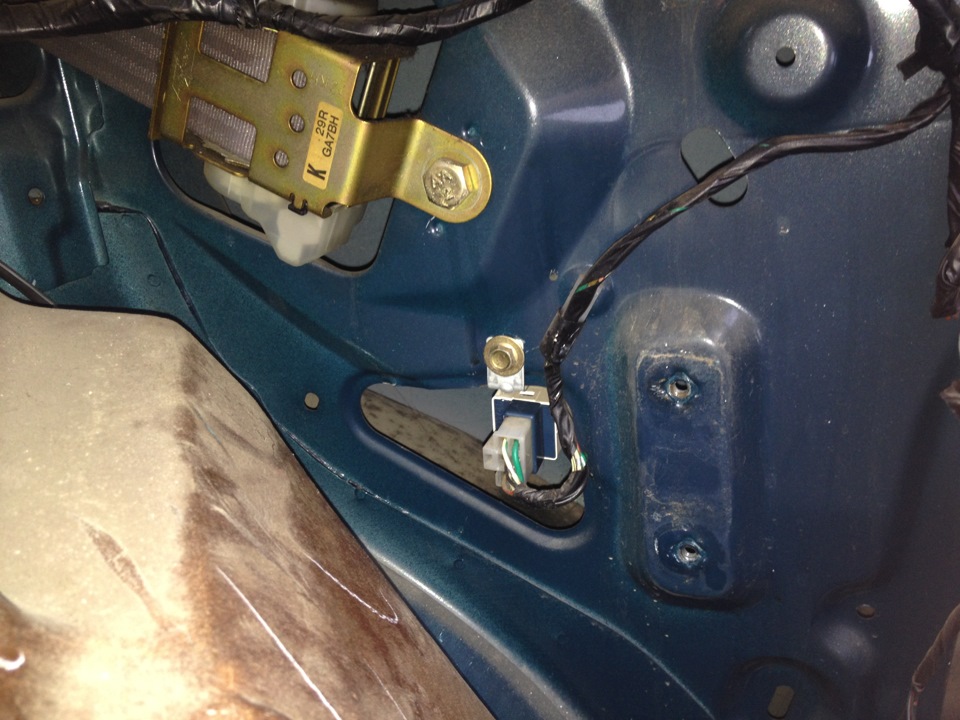

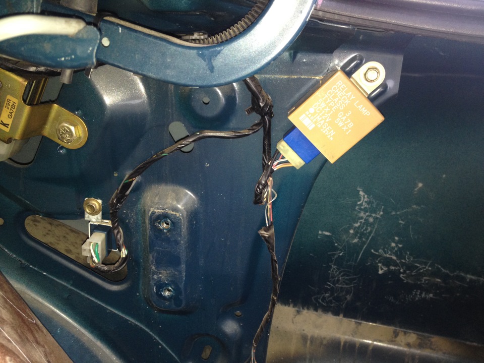

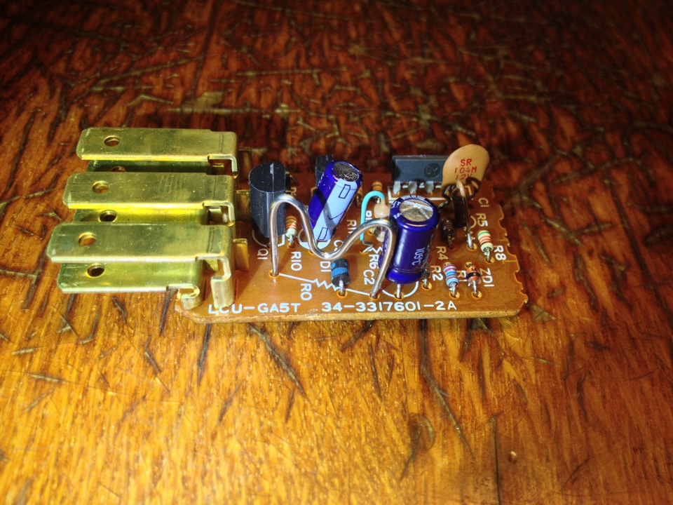

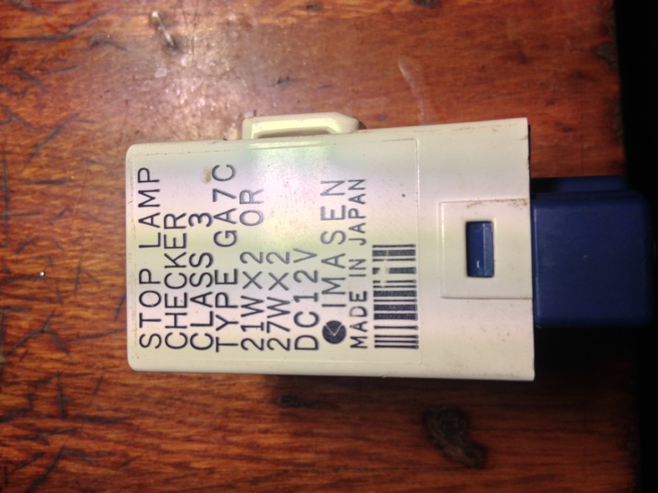

вчера вечером на себя обратила внимание горящая лампочка тормозной системы на комбинации приборов. думал долив тормозной жидкости я погашу лампочку (знаем на сколько капризен датчик уровня тормозной жидкости) — не помогло. следующая на очереди лампочка, попросил прохожих посмотреть — стопы совсем не горят (теперь ясно почему меня пару водителей на перекрестке как то странно объезжали). проверка предохранителя — с ним полный порядок. замкнул разъем в обход выключателя СТОП на педали тормоза — нет результата. в схеме руководства есть блок контрольный, находится в багажнике справа под обшивкой.

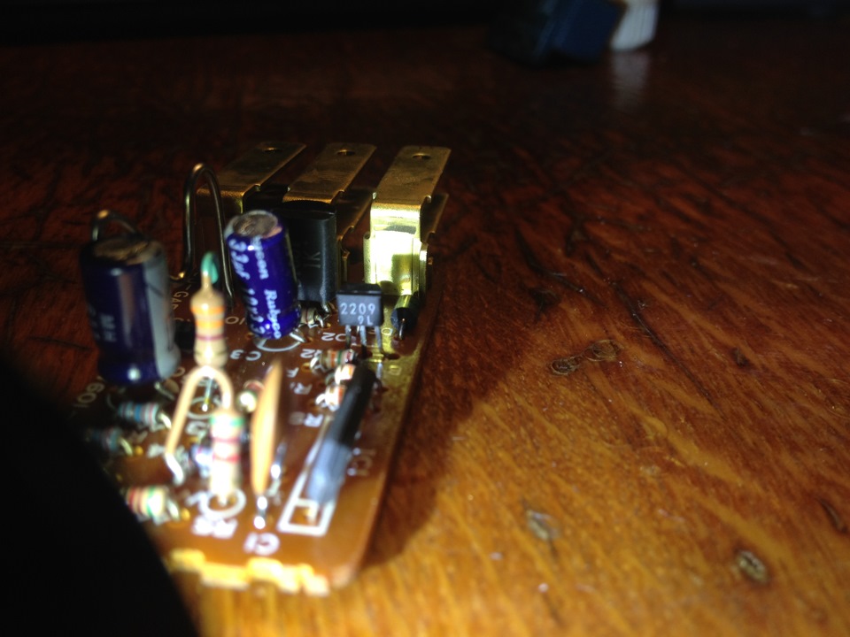

чтоб было понятнее, далее общий план
фото старался делать более информативными

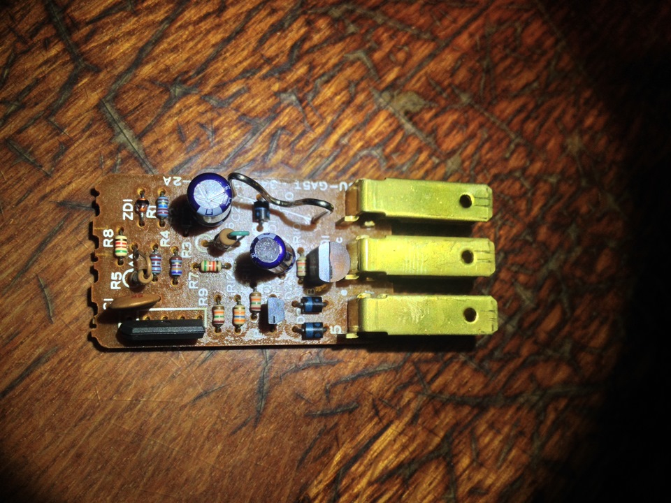

первый возникший вопрос: с чего она сгорела? — остается надеяться, что виной этому время.

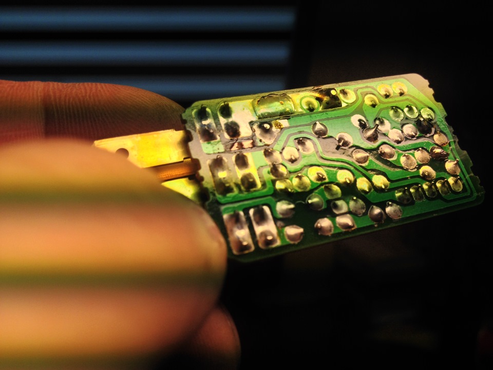

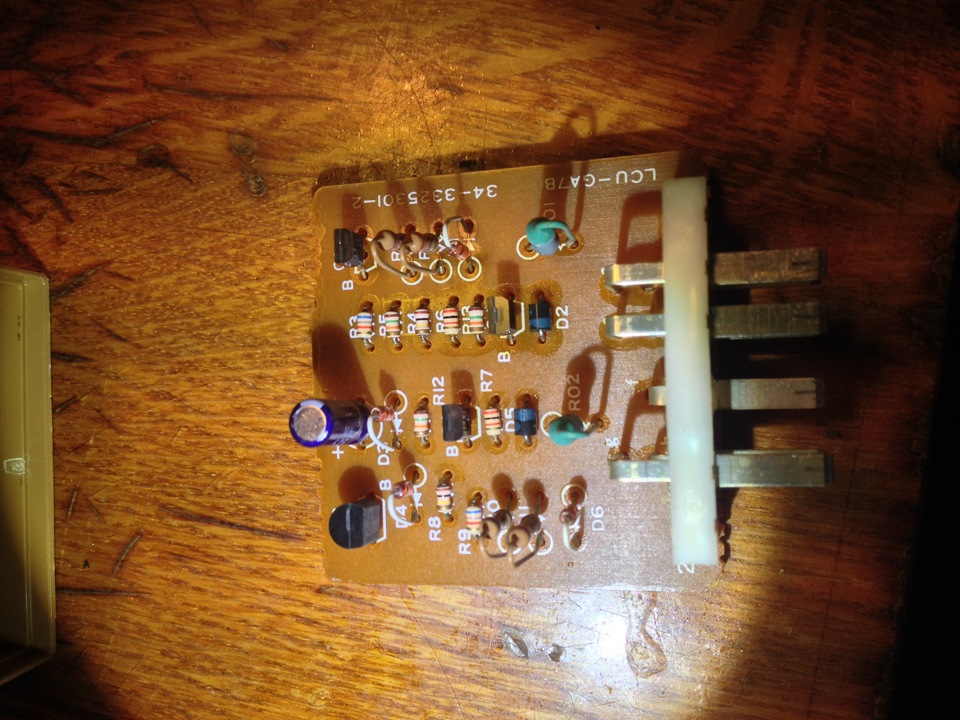

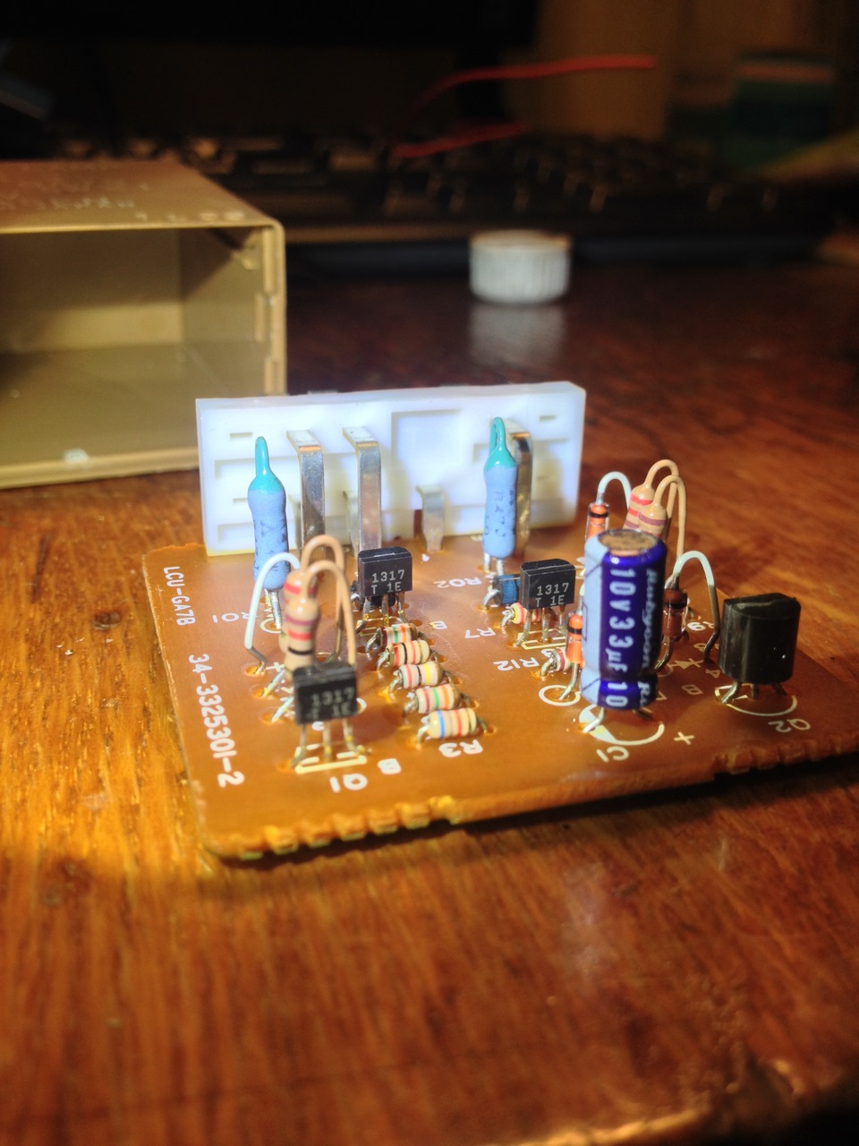

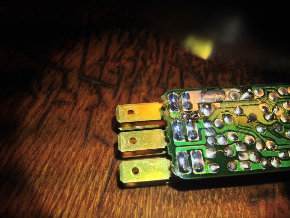

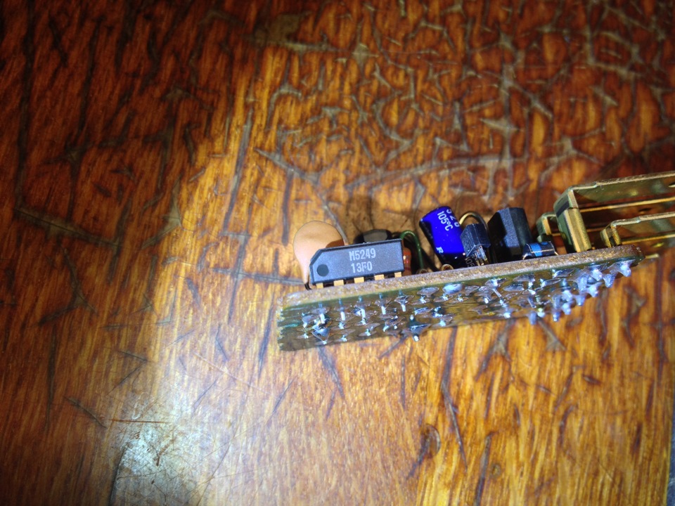

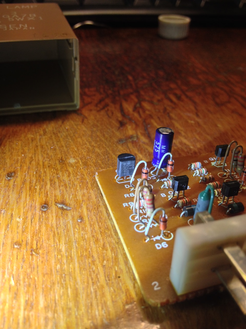

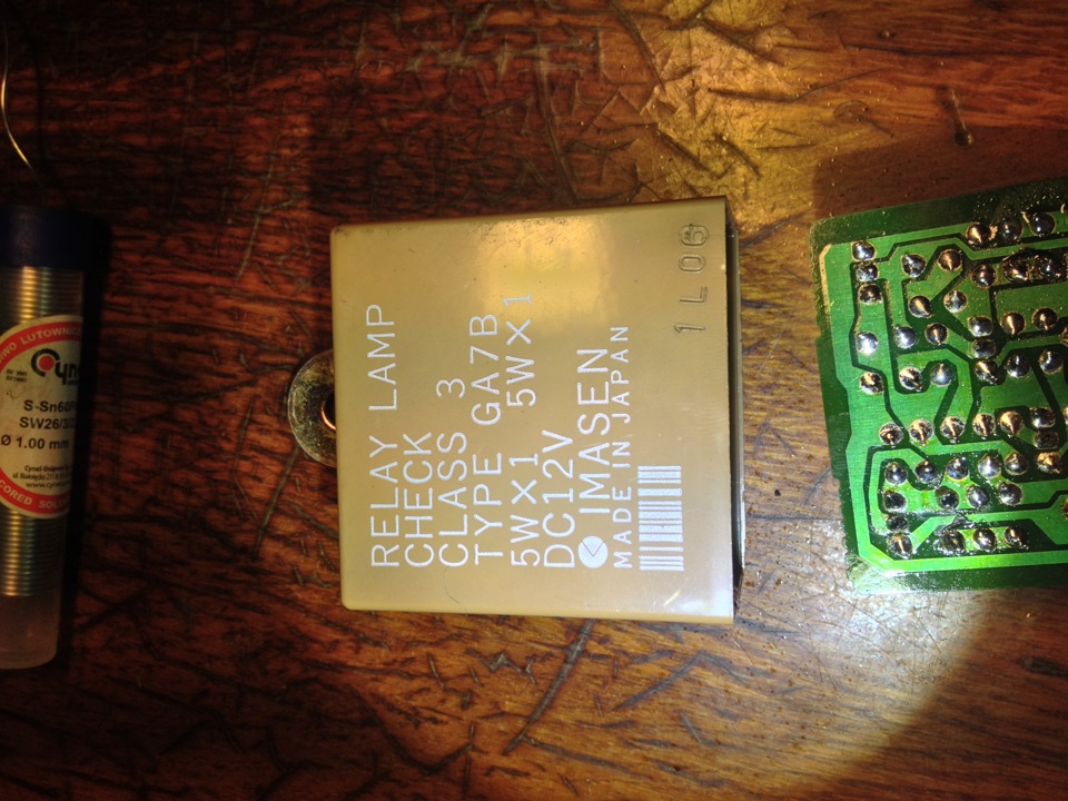

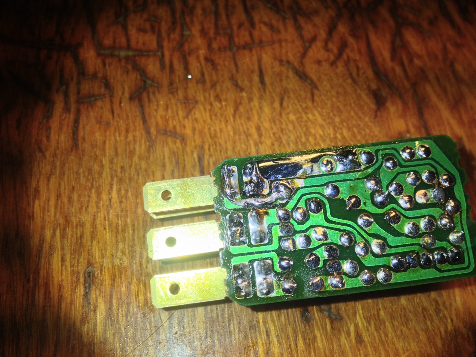

далее реле обсмотрел со всех сторон, сделал фото (возможно кому пригодиться), на предмет других неисправностей — остальные элементы целы.

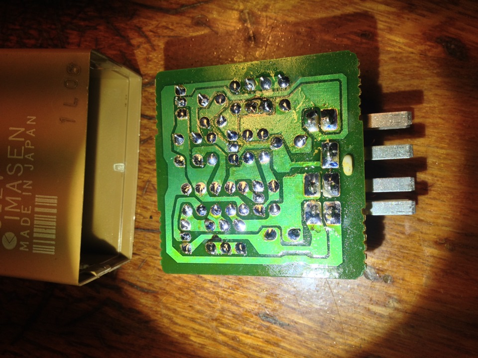

все собрал, установил — заработало)))
так же было снято/разобрано реле задних фар для контроля + прогрел/пропаял все спаянные места (то же было сделано в реле СТОПов)
на этом все.
всем ни гвоздя ни жезла.
P.S. дорожка в реле СТОПов, возможно, перегорела (в узком месте) из-за центрального СТОП сигнала в спойлере, т.к. он не с завода, и в нем дополнительно 7 лампочек каждый раз зажигается — приличная нагрузка.

Как это реле найти? Имею ввиду название релюхи а то у меня не горят стопы этой релюхи вообще нет фишка есть
как найти, не знаю, может другая реализация.
выключатель стопов на педали рабочий? — его проверить нужно (где он находится, точно не скажу, где-то возле педали тормоза)
По любому работает, так как на приборке загорается при нажатии тормоза что не горит лампочка стопов, страхово ездить всегда смотрю в зад зеркало думаю хоть бы чел не втыкал
Это не реле, я не душнила, но не реле это, на нем даже написано что оно не реле
Спасибо Вам большое, помог перегорела дорожка точно как у вас, очистил и перепаял все отлично работает👍👍
Удачи!
Обнаружена причина, почему дорожка перегорела? — может где-то короткое замыкание.
Да, скорее всего был кз, или может там у меня предохранитель стоял 30А а должно быть 20А
Дай Бог тебе здоровья от души за пост. Заехала мазда 626 америка, стопов нет.лягушка на 4 контакта ( +круиз) все пересмотрел.не мог найти.ок.гугл в помощь! Выдал мне сразу твой пост.быстро нашел реле стопов, дорожка так же перегорела в том же месте… 5 минут, и стопы работают.еще раз спасибо))))

Хороший отчет.А кондеры то все целохонькие, не вздутые за 20 лет.Вот это качество
