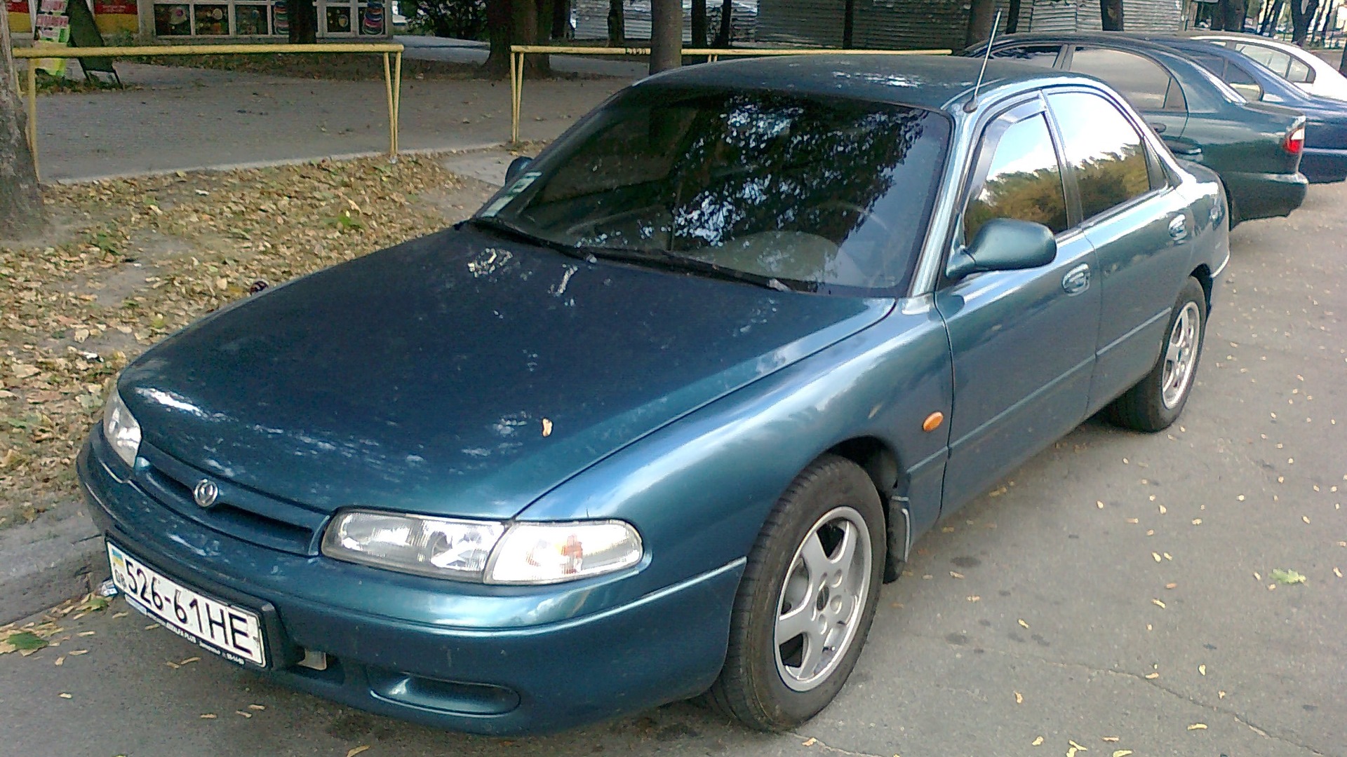

Мой второй автомобиль и первый японский.
Люблю технику и не могу выносить, если что-то не работает или работает не так, как нужно; видимо по этой причине знакомые мне говорят, что я слишком дотошно отношусь к своей GE-ке.
626-я у меня с сентября 2011-го, за это время многое сделал, во многих технических вопросах благодаря ей разобрался (к слову, без нее не знал бы и половины технических нюансов устройства автомобиля).
