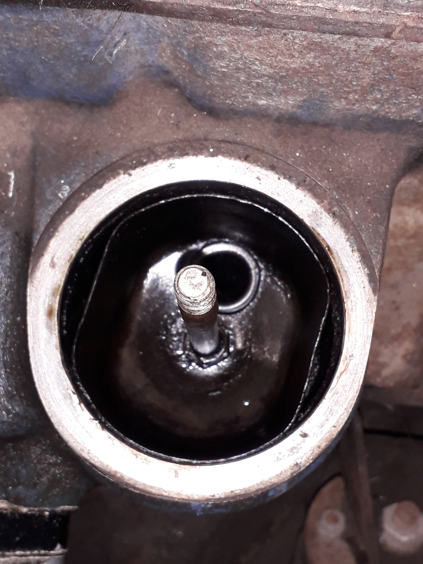

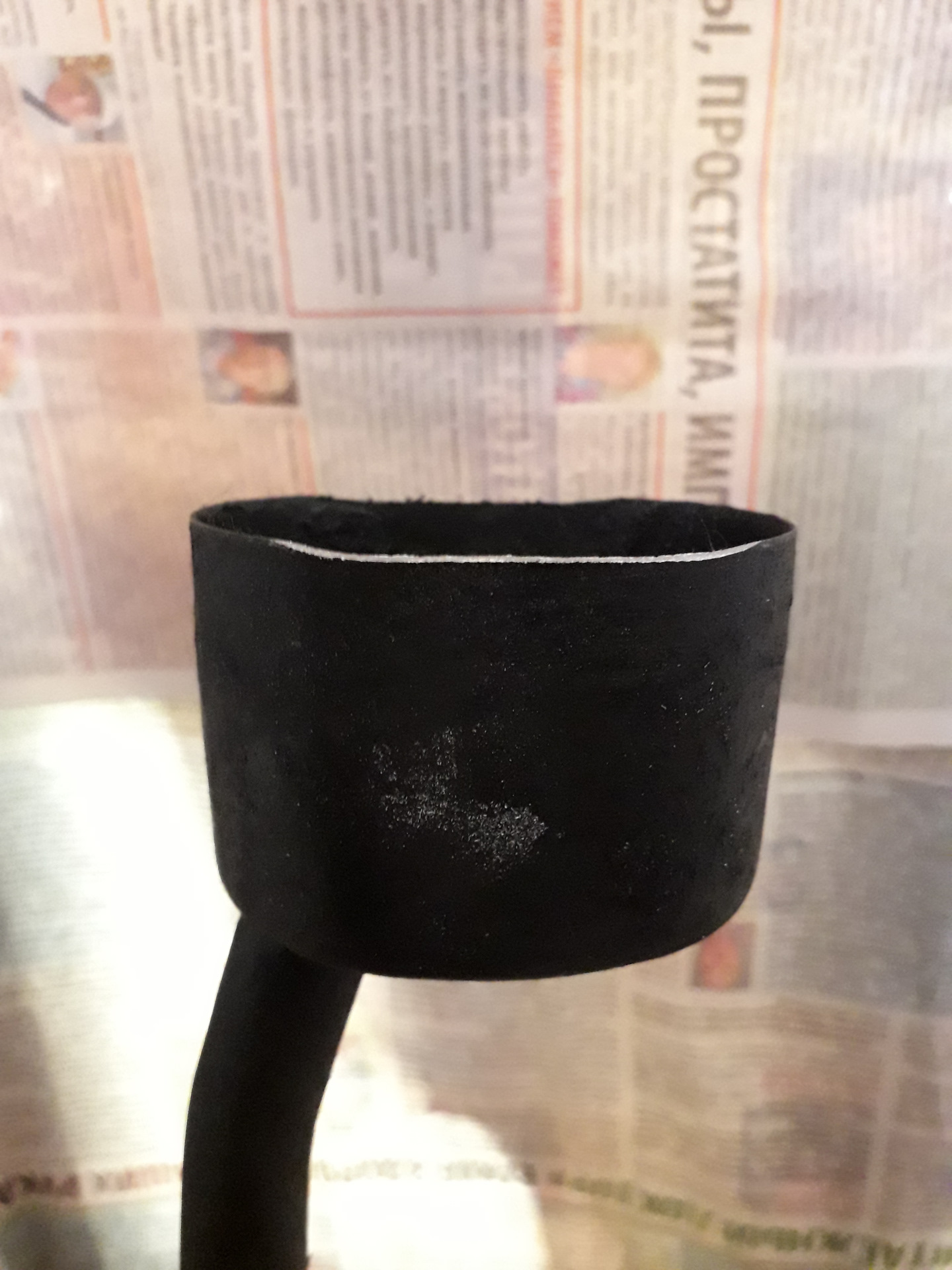

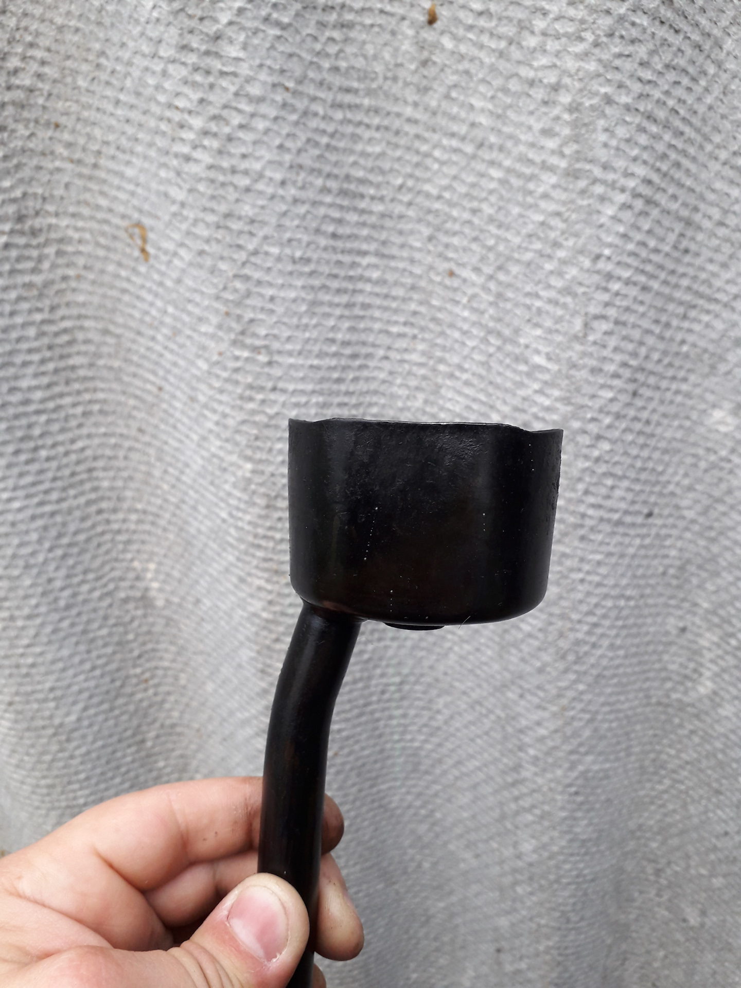

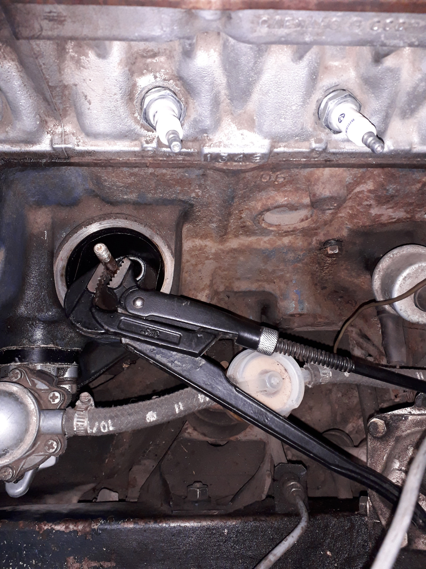

Хотелось бы поведать о небольшой, но нужной доработке маслоотделителя системы вентиляции картера. Пропускная способность здесь должна быть хорошей, иначе это чревато некоторыми негативными последствиями. Для этого, необходимо извлечь маслоотделитель из гнезда, и при помощи обычного напильника срезать со стенок пару мм металла. У меня был ещё и с "нарощенными" бортами, пришлось срезать сначала их, потом эти самые пару мм. После этого проходы по бокам заметно увеличиваются, как видно по фото, проходная способность картерных газов, соответственно, тоже.
Со штатным узеньким сечением обычно часто в первую очередь замасливается корпус воздушного фильтра, особенно, на высоких оборотах, а с этой доработкой этого быть не должно.

Газы идут в колектор с этих пропиленных мест ещё более в увеличином обьёме. То есть система такая: щели там не для отвода а для подачи газа в отделитель ( смеситель) а после в колектор. В камере отделителя масло отделяется от газов и стекает по трубке в поддон.

Привет! Стало чисто во всём вентиляционном тракте. Результат положительный.
