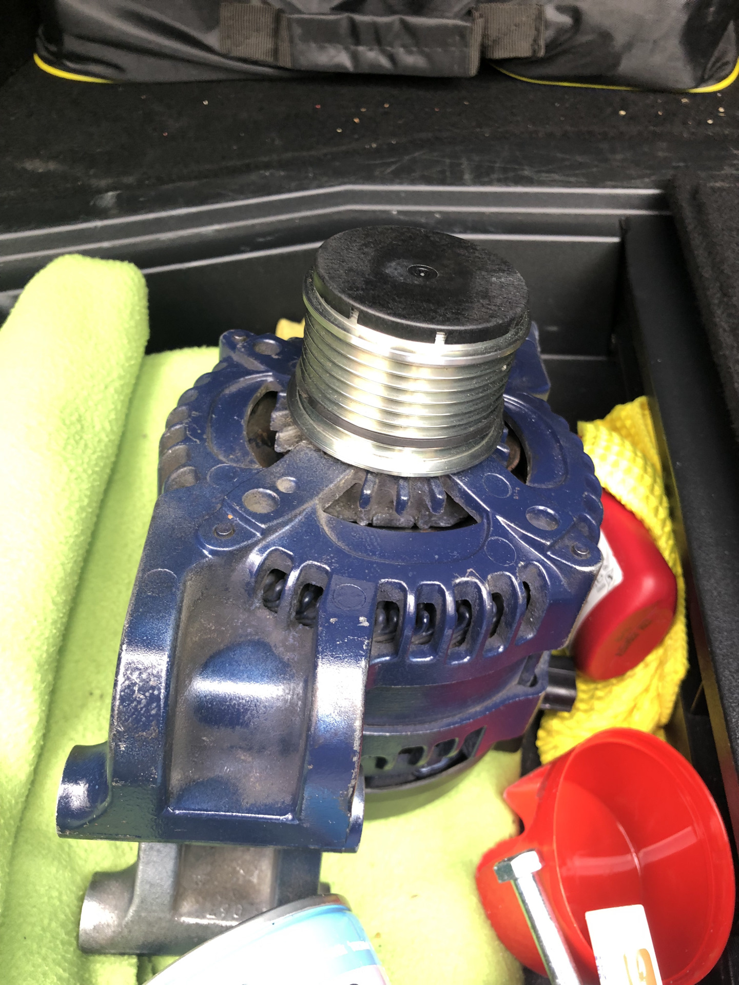

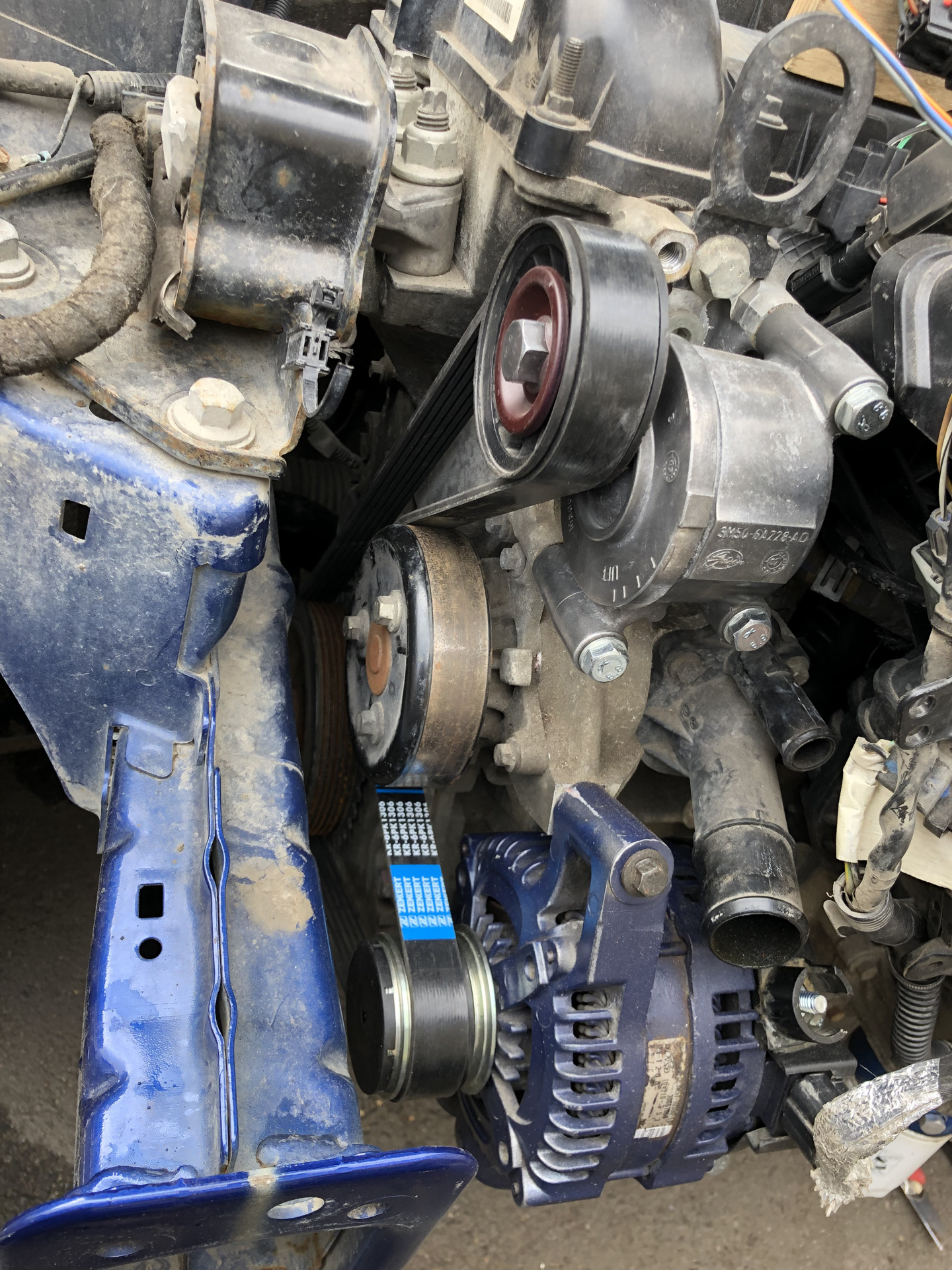

Писать на самом деле то не о чем. Из того что запланировано сделано совсем чуть-чуть. А именно:
— избавился от ГУРа и А/С. Рейка перебрана. Теперь она сухая.
— перенес генератор на место А/С. Для этого понадобился генератор от 1.8-2.0 литрового фокуса 2. Купил отремонтированный б/у в конторе которая занимается ремонтом ген. Так же решил поменять шкив. Подобрали увеличенного диаметра. Причём не просто шкив, а обгонную муфту.
Так же понадобился натяжной ролик от того же 2.0 2 фокуса. И укоротил плюсовой провод.
Но провод все равно временно, так как АКБ переедет в багажник и будет протянут новый провод питания.
— ну и другой ремень, более короткий.
Ну и собственно на этом все. Но что б машина не стояла без движения второй год, решил собрать пока все обратно в «ездовое» состояние.
Что б хоть прокатиться иногда можно было. Надо ради интереса ещё раз на драг съездить, время узнать. Вдруг из 15 поедет. На что я не надеюсь, но мало ли.

Шкив как новый😂😂😂
Так он новый
А, это не тот который мы мыли?
Нее. Мыли сток шкив. А это обгонная муфта да ещё и побольше размером
