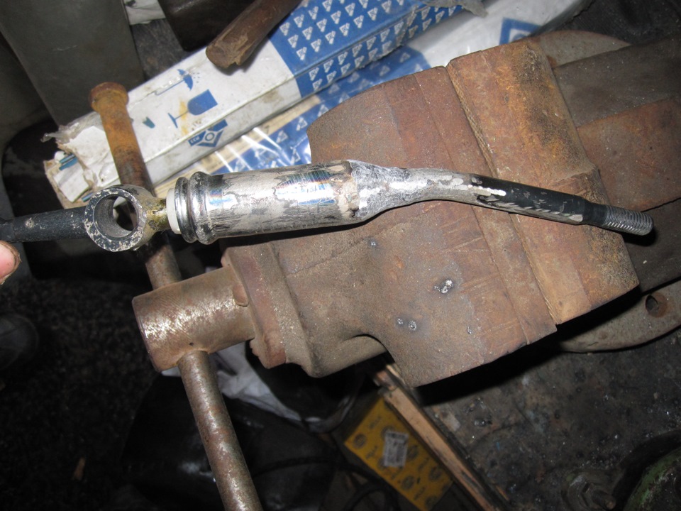

Процесс на примере рычага повышенной/пониженной передачи:
— Снимаем рычаг:
— Пилим так же, как на фото:
— Рычаг переключения передач пилим примерно на 1 см. выше сужения:
— Рычаг КПП ГАЗ на 1-1,5 см. ниже утолщения:
Получается вот такой набор, который нужно соединить:
Так как собственной сварки у меня нет, последнюю любезно предоставил одногруппник, который торчал задолжал немного денег.
— Далее свариваем нижнюю часть родного рычага и рычага ГАЗ. Кстати пользовался сваркой впервые, получилось, я думаю, отлично:
— Потом одеваем на полученную сваренную деталь часть от рычага КП:
— Затем привариваем верхнюю часть родного рычага под углом:
У рычага блокировки верхняя часть приваривается также под небольшим углом.
В итоге получаются почти готовые рычаги:

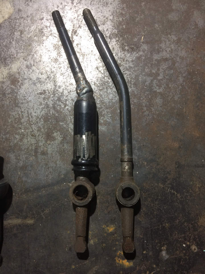

Если выбрать правильные углы при сварке, самодельно изготовленные рычаги ничем не отличаются от родных:
Считаю деньги потрачены не зря. Такая доработка должна быть на каждой Ниве (а лучше с завода):
— Более мягкое включение, чем раньше;
— Вибрация на рычагах не ощущается вообще;
— Устраняется примерно 80% визга раздатки.
Результат:
Так как у меня на крыше установлены два багажника, то могу сравнить только с ними. Раньше я думал, что эти багажники практически не гудят: при скорости 95 км/ч было слышно примерно 10-15% их гула и 85-90% визга РК. Теперь поле установки "тихих" ручек всё стало с точностью да наоборот: 85-90% гула багажников и 10-15% шума РК, причём шум этот выражается в виде шуршания, а не высокочастотного визга, как раньше.
