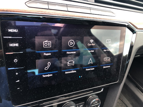

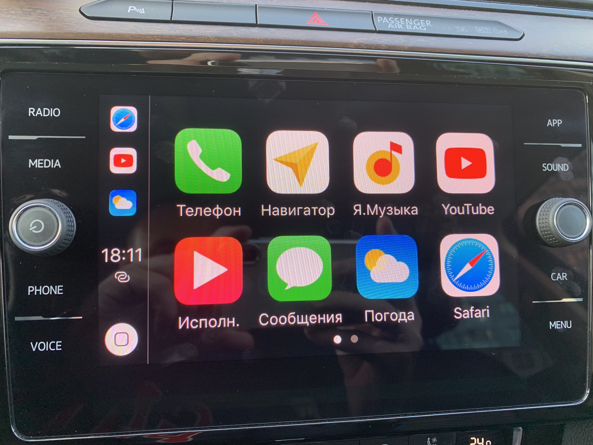

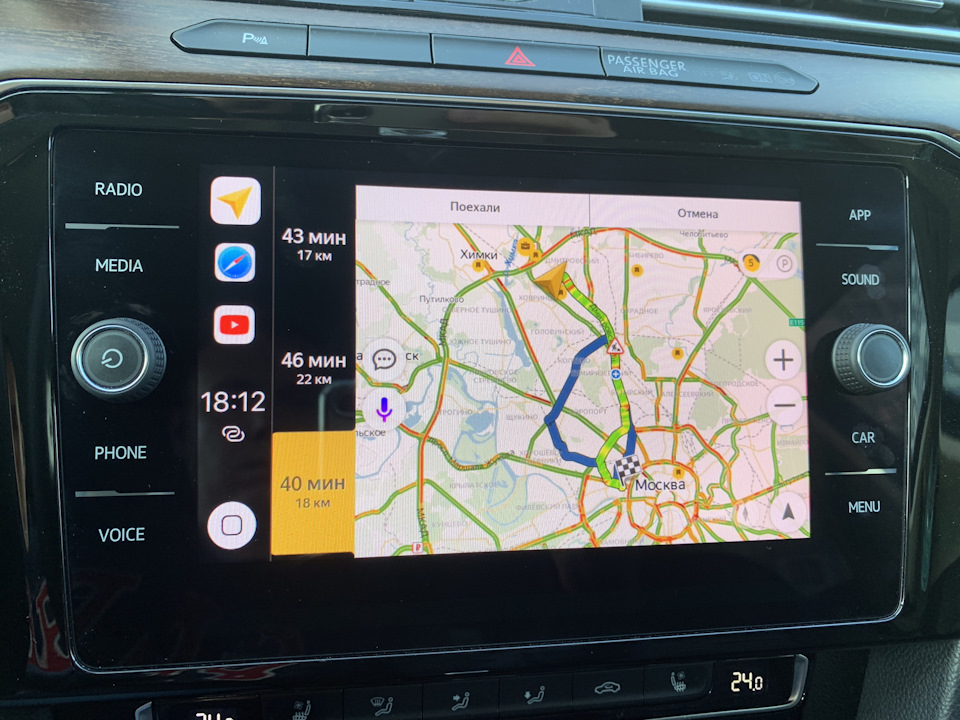

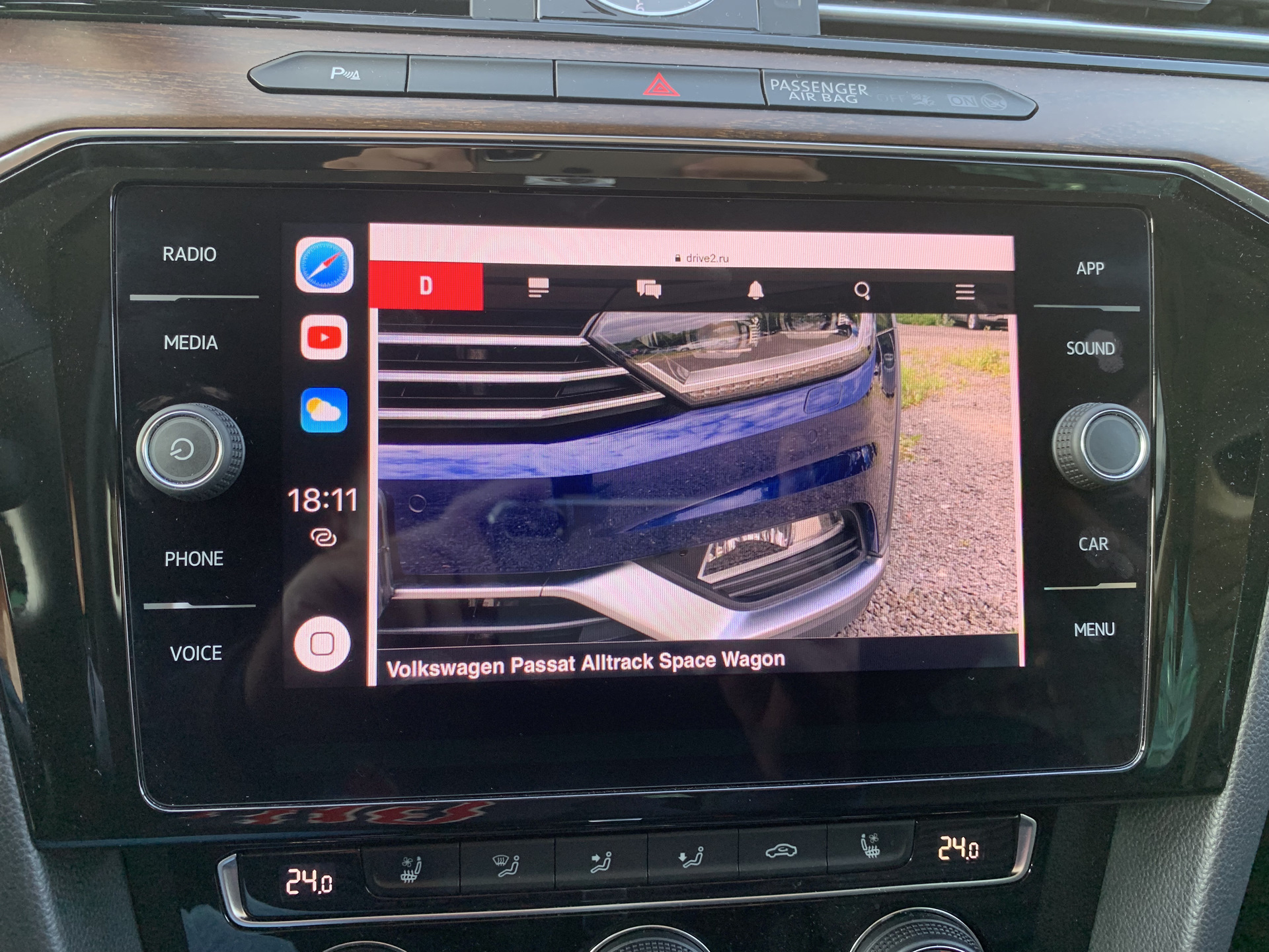

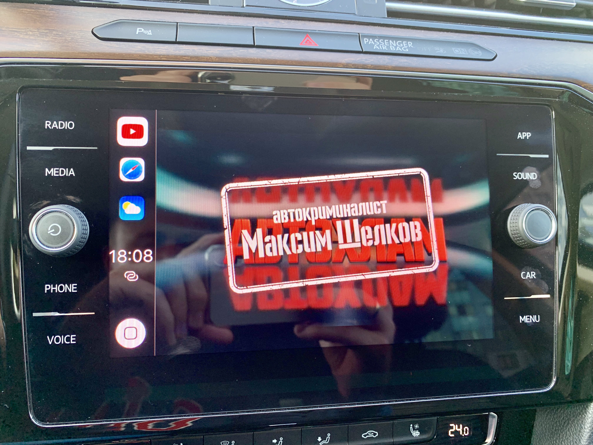

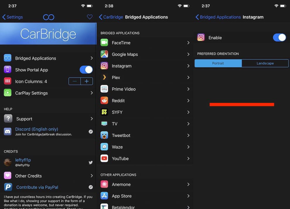

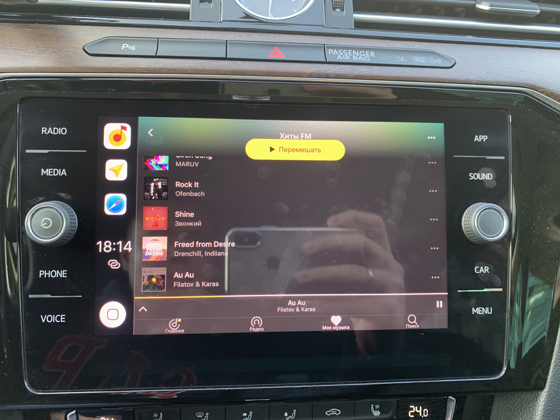

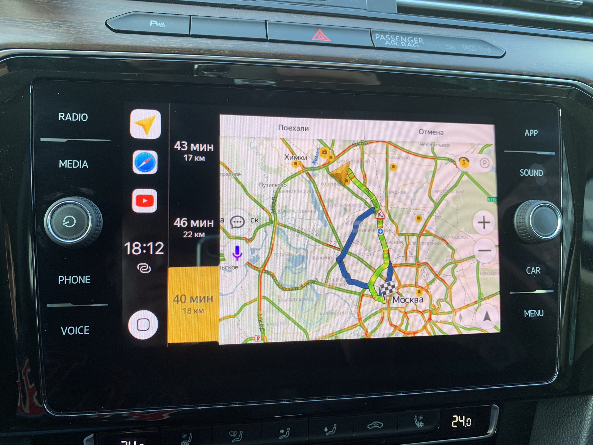

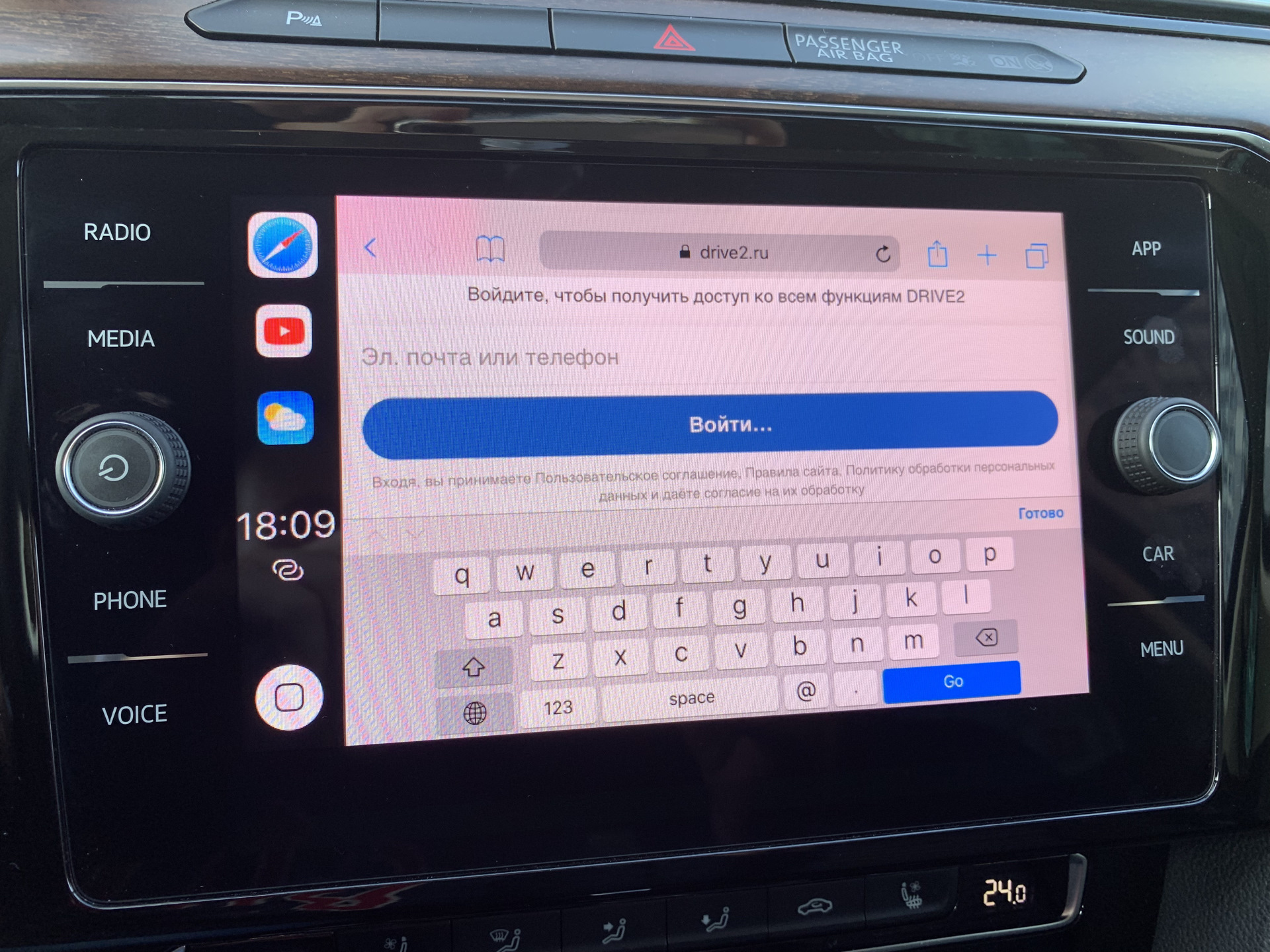

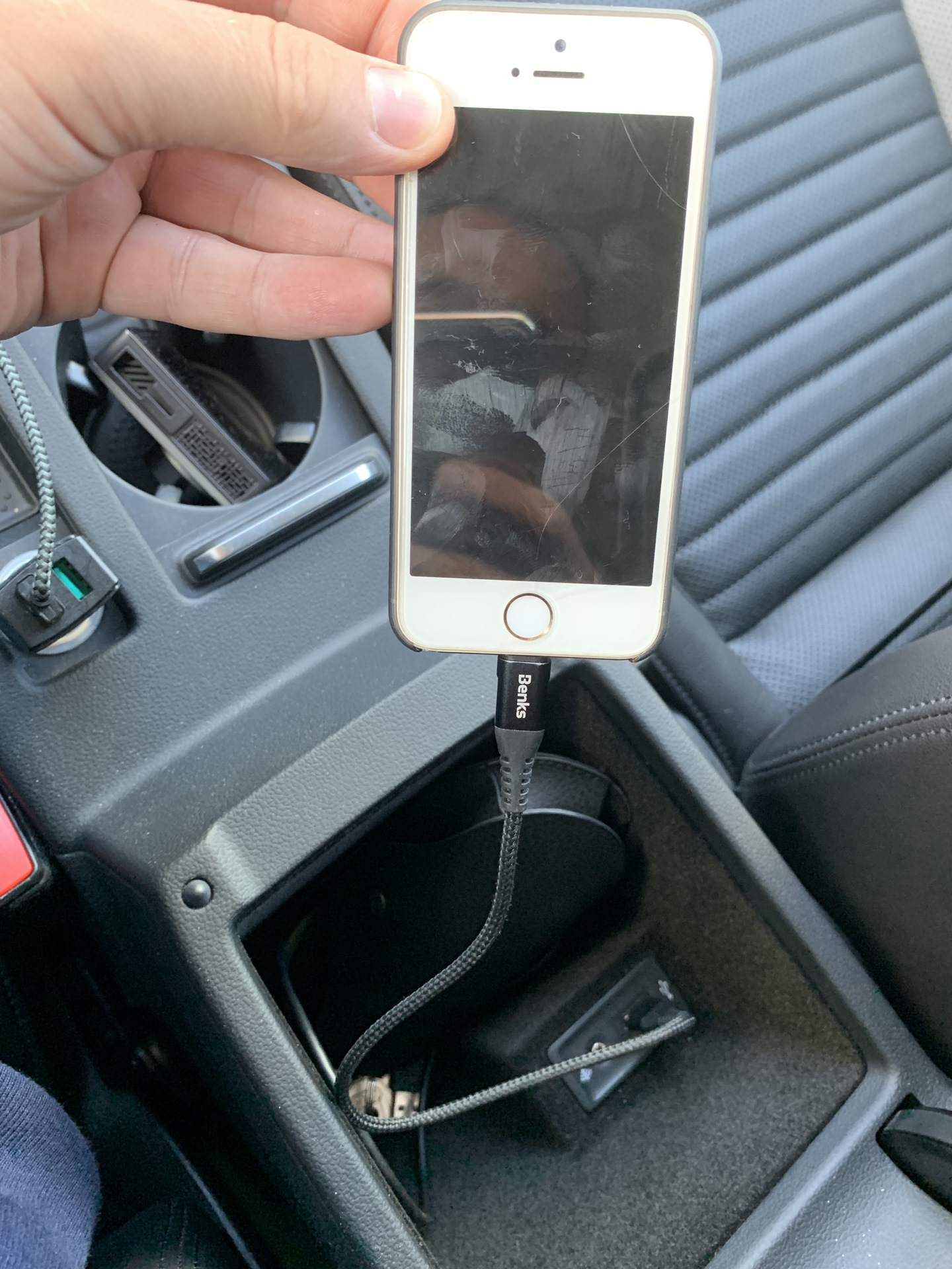

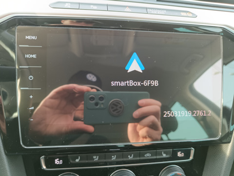

Привет друзья! Искал я в интернете приложения с поддержкой Apple CarPlay и попалось мне приложение “CarBridge” которое даёт возможность добавить на экран магнитолы практически любое приложение, но есть пару но! Первое это требуется jailbreak и второе 5$ за приложение. И вот я загорелся, нашёл в закромах старый 5s который валяется без дела, с установленной ios 12.0.1, то что нужно. Поставил джейл, оплатил приложение и вперёд тестить. В результате имеем на борту яндекс навигатор, яндекс музыку с подпиской, рабочий ютуб, браузер сафари, это пока что все что мне нужно. Сам телефон постоянно лежит в подлокотнике подключенный к usb, единственное при запуске авто нужно разблокировать телефон, чтобы запустился карплей и раздать интернет со своего телефона. Из минусов пока на что обратил внимание, это недоступность основного телефона к громкой связи авто через Bluetooth, в остальном пока полет отличный.
upd 08.08.19: Вчера каким-то чудом работал карплей и принимались звонки по блютузу на основной телефон, по окончании разговора продолжала играть яндекс музыка, сегодня повторить подобное не удалось, буду дальше копать в данном направлении. На что ещё обратил внимание, если включено штатное радио, то яндекс навигатор все равно озвучивает маршрут и камеры, звук идёт по ощущениям прям из магнитолы. Upd2: звук идет из телефона в подлокотнике 🙂

Скажите, пжлст, а что мешает основной телефон так же подключить?
На основном телефоне стоит ios 12.4, на на неё нет возможности установить jailbreak. Да и ставить джейл на основной телефон с привязанными банковскими картами нет желания. Вчера каким-то чудом работал карплей и принимались звонки по блютузу на основной телефон, по окончании разговора продолжала играть яндекс музыка, сегодня повторить подобное не удалось, буду дальше копать в данном направлении. На что ещё обратил внимание, если включено штатное радио, то яндекс навигатор все равно озвучивает маршрут и камеры, звук идёт по ощущениям прям из магнитолы.
Беспородной карплэй — это хорошо! Если нароете как активировать, напишите, пжлст))
