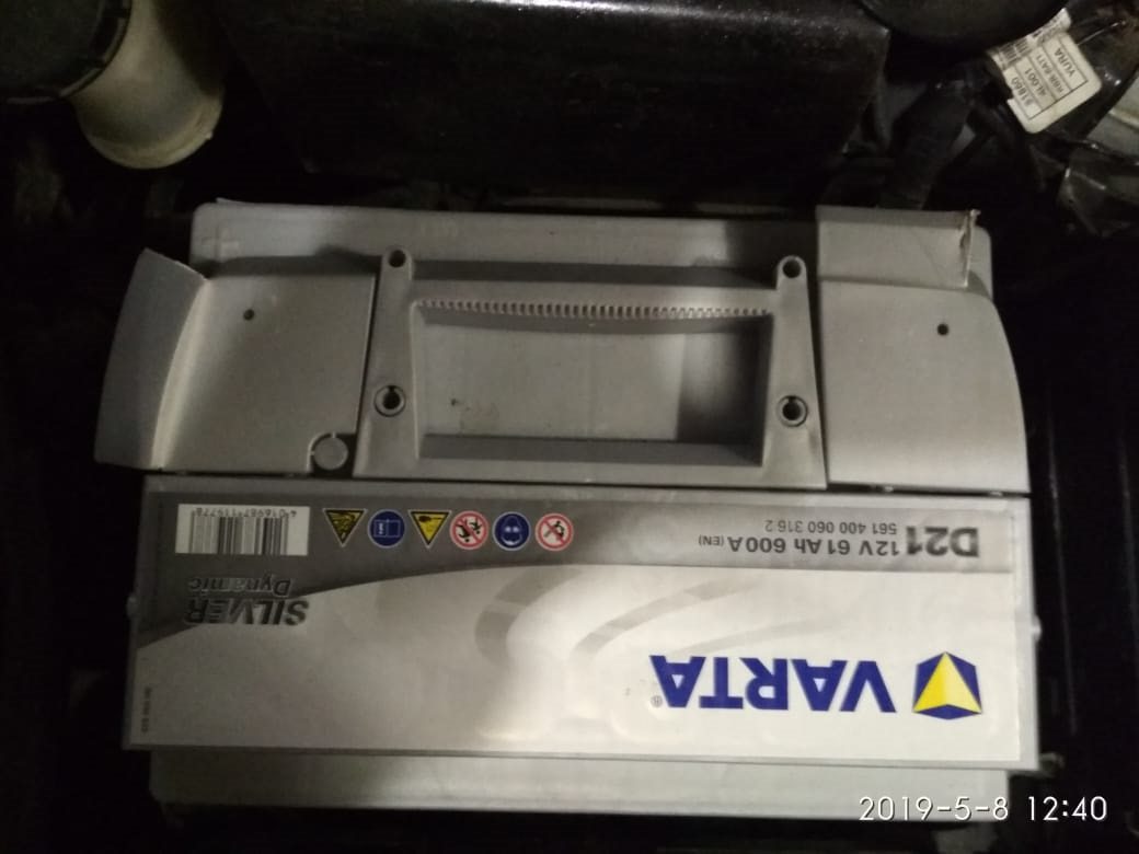

Varta Серебро
на дизельной ауди бочке такой отходил 8 лет (причем и в морозы крутил, и забывали свет выключить часа на 3), в итоге живой уехал вместе с машиной

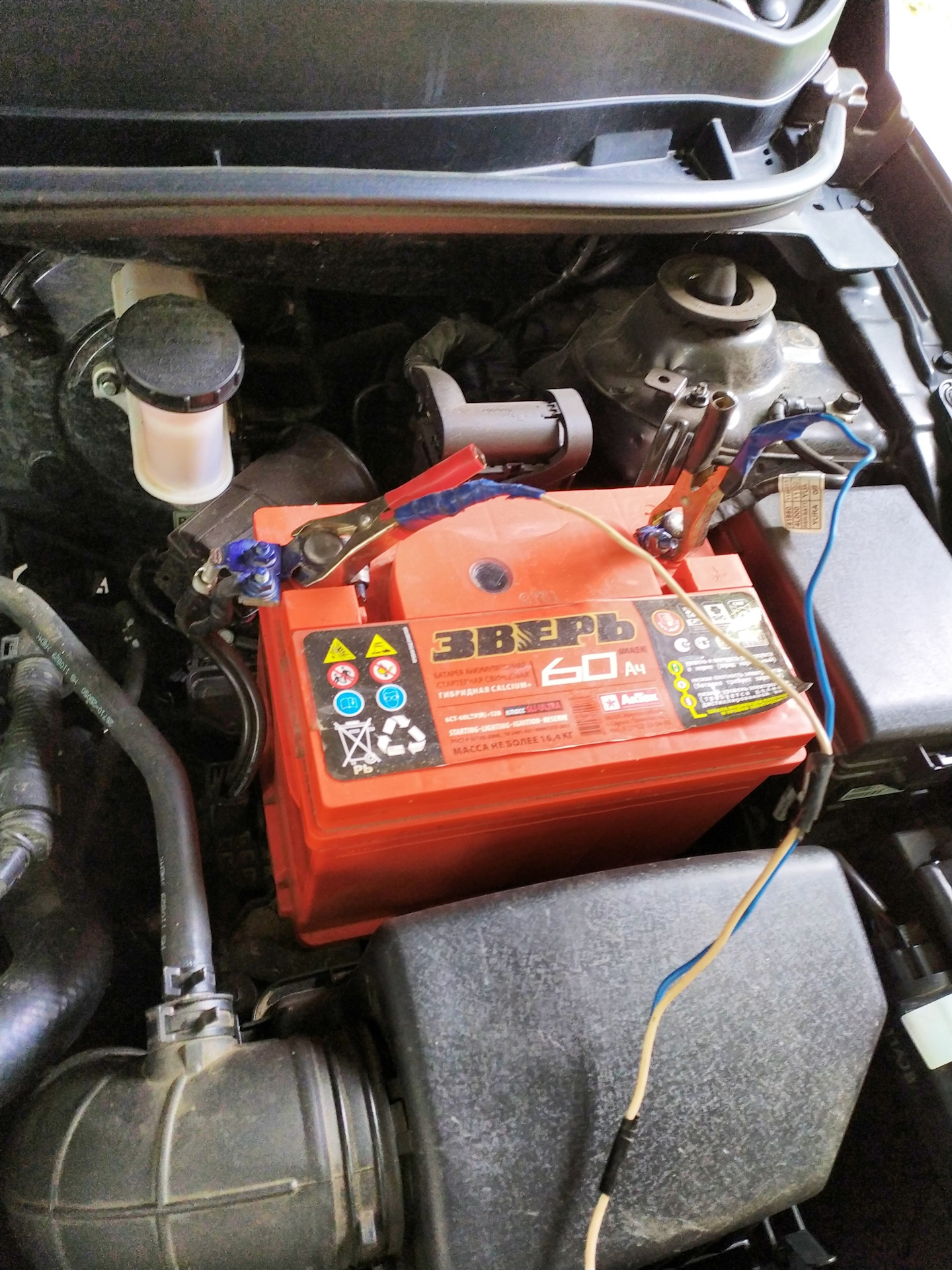

Любой.
Заводской АКБ по "продолжительности жизни" никакая даже самая расфуфыренная "фирмА из магазина" не переплюнет. Магазинный АКБ два-три, максимум четыре года будет заводить пламенный мотор. Проверено не на одном драндулете. Конкретно тот что на фото рыженький, прожил у меня два года, с учетом что через год я проверял плотность и регулярно (раз в квартал) заряжал ЗУ. Беру самый дешевый тюменский, главное чтобы посвежее датой рождения был, на два-три года хватит.
Да вот тоже склоняюсь к нему

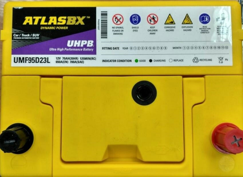

Бери самый большой и необслуживаемый!
Вот, например:
ALPHALINE ULTRA 95D23L
ROYAL 95D23L
SUPER PRESIDENT PLUS 95D23L
SOLITE SILVER 95D23L (B1)
ATLAS BX UHPB UMF95D23L
SEBANG SMF 95D23KL
и помни — "скупой платит дважды"!

Я выбрал №5.
индикация работает?
Зелёный шарик?
шарик, кружок… :)

индикация работает?
Давно уже ни как не горит глазок
Это просто шарик плавает…
При падении уровня или плотности электролита он тонет и уходит в боковой канал — его становиться не видно. И только в одной банке.
Все очень просто!
P.S. как точно определить уровень электролита в непрозрачной, необслуживаемой АКБ я уже писал ранее.

95 это емкость? У меня на дизеле 2.5л такой стоял, зачем на 1.6 солярис такой аккум? Генератор то потянет?
На инстаграм ссылки не было чтоли?😂
ESV2012
На наклейке параметр ёмкости сможете найти?
Да. 75ач, пусковой ток 650. Интересно, для чего в маркировке цифра 95?
