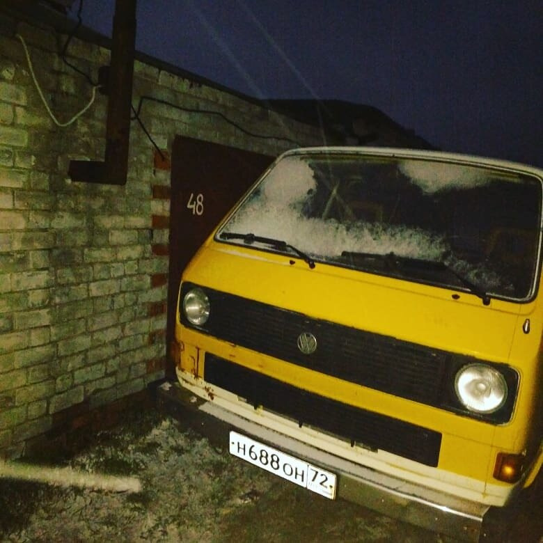

Всем привет. последняя запись в бж была сделана 4 года назад! С того времени вообще мало что поменялось.
Там я надеялся что к лету он поедет. И таки спустя 4 года, он поехал.

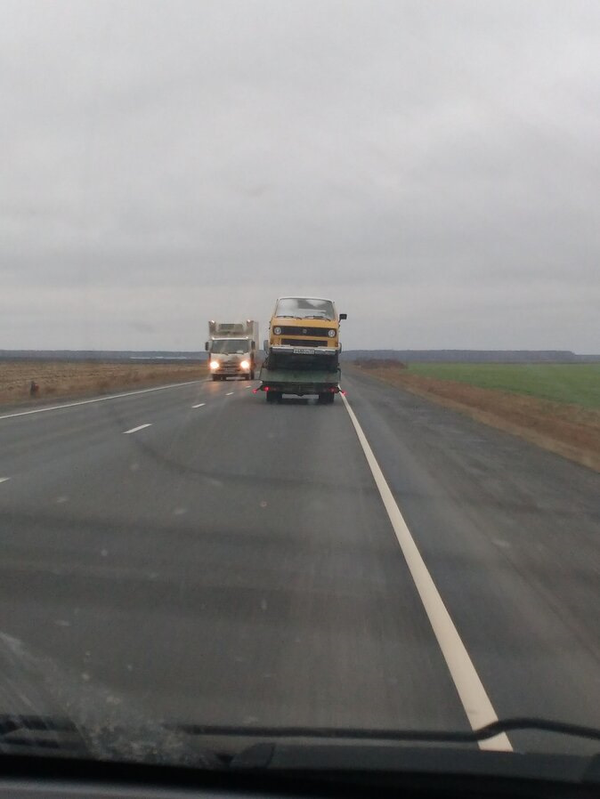

Бус на эвакуаторе перевезен в наш мото/вело/авто сервис ближе к моему месту жительства. (еще осенью 2018)

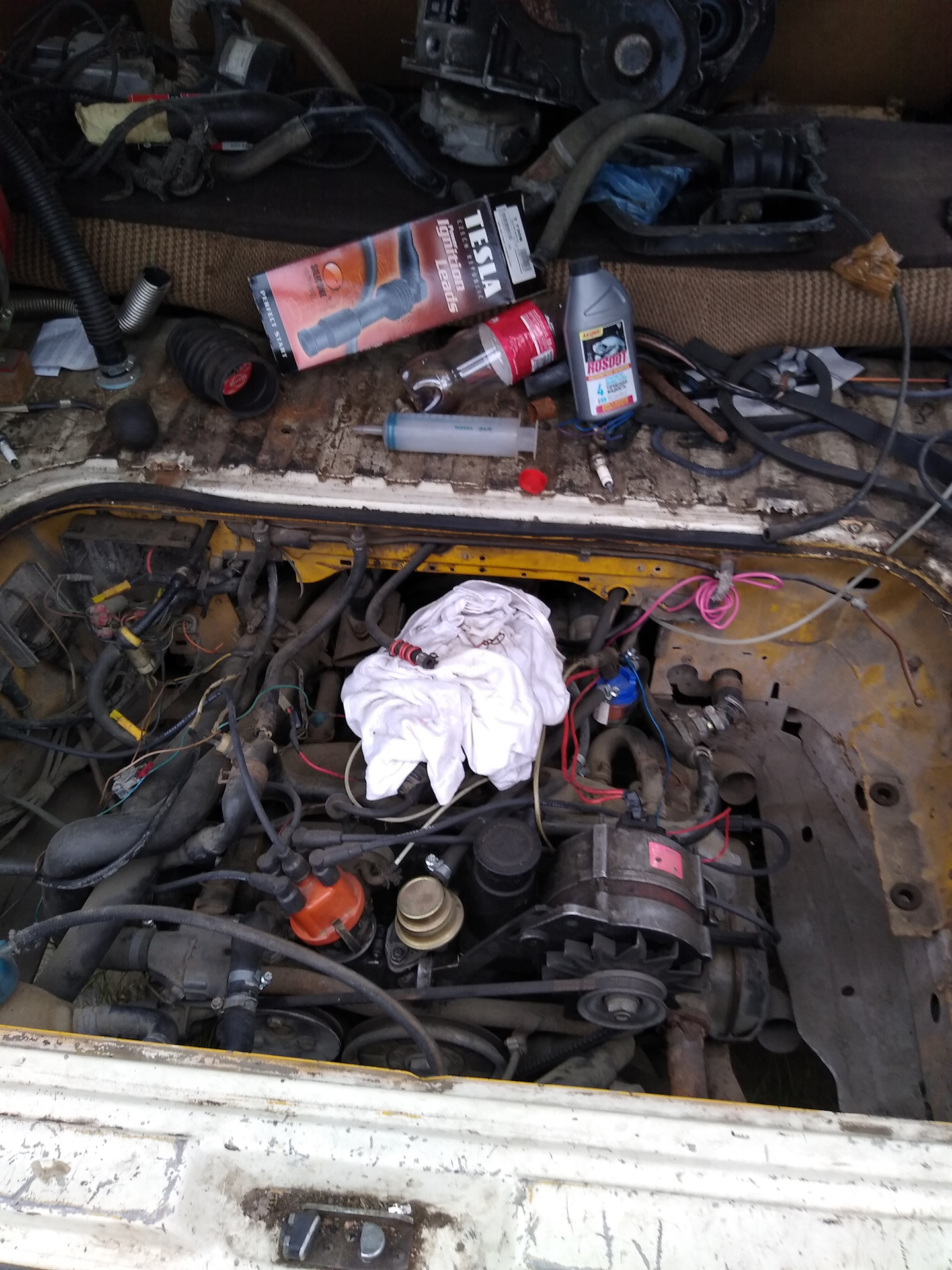

Закуплены расходники, масла, фильтры, хомуты, шланги, ремень.
Перебрана печка, заменен мотор. Восстановлены все заслонки.
Заменен краник печки.
Сделана масса на стартер. (ибо без доп массы он отказывался работать)
Замер компресси.
Заменены ВВ провода и свечи
Замена крышки трамблера
Заменен бензонасос, фильтр и топливная магистраль

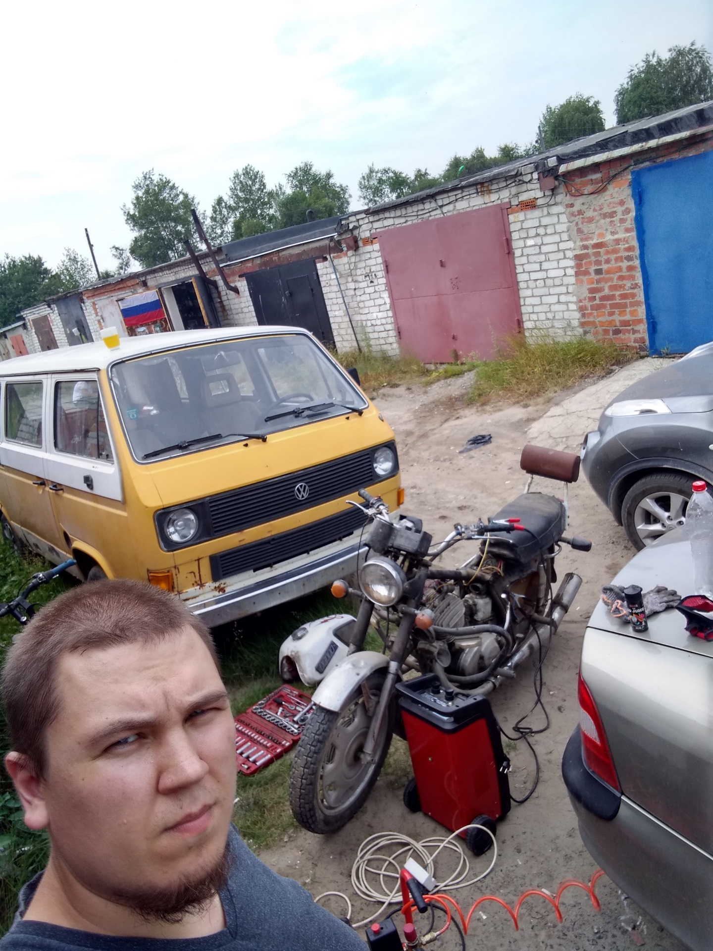

Тестовый запуск.
Собрана воедино система ОЖ.
Еще один тестовый запуск

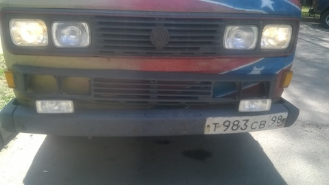

Тестовый выезд. (перегнали от сервиса в другое место)
По любому что то забыл, но по мелочи сделано много.

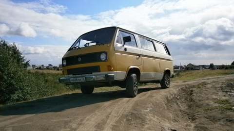

Т.к общее время простоя приближается где то к отметке 7 а может и больше лет.
Требуется :
1. Ревизия проводки, особенно в местах где стоят терминалы массы, и в местах соединения.
2. Восстановить проводку на печку.
3. Замена резины
4. Чистка салона
5. Вернуть на место обе автономки, и восстановить их работоспособность.
6. Вернуть на место ГБО
7. Привести кузов в порядок (много косметических проблем)
8. Заменить лампочки в фарах.
В общем еще есть куда приложить руки, и чем себя занять. В сентябре отпуск. Планирую плотно заняться этим автомобилем.
