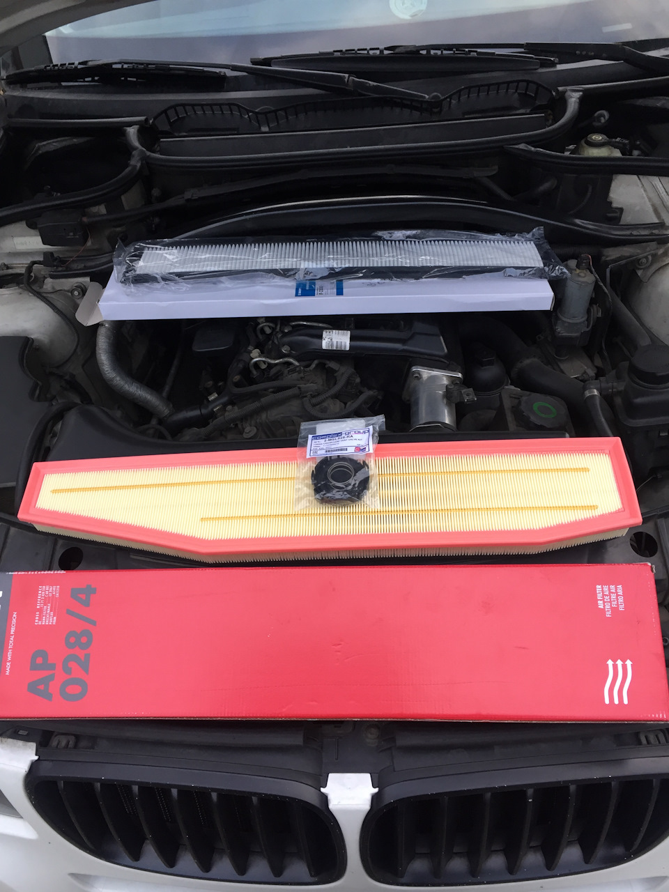

Так как раньше лазил неудачно посмотреть, как себя чувствует мембрана(Обломил 3 крепления)
Решил заказать крышку с мембраной…CGA 2MSL928RA (972 р.)
Качество огонь, все встало на свои места…
Фильтра беру эти, так как живу за городом…пыль столбом и невижу смысла переплачивать, меняю по степени загрязненности 4000-6000 км Filtron AP 028/4(941 р.) и Zekkert if3200 (318 р.)

Такое недоумение… Снимаю клапан КВКГ, а за ним в сторону салона еще одно отверстие, пустое, не закрытое, там по идее должен фильтр стоять, который вместе с этим клапаном работает. Это нормально? Или аларм?

В итоге добрался до мембраны) ту что купил не подошла ни по диаметру ни по количеству фиксаторов на крышке. На моем авто такая же как на твоих фото, а пришла крышка меньше диаметром и с шестью(в оригинале пять) фиксаторами((( Номер аналога тот же))) Мистика)
Да уж😕Возврат ?
Две недели прошло((( не примут(
